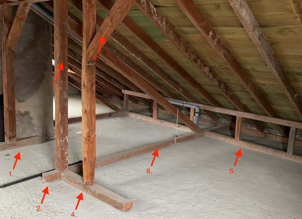

Diskutiere Balken bearbeiten, Dachstuhl Begrifflichkeiten im Sanierung konkret Forum im Bereich Altbau; Hallo, könnt ihr mir sagen wie die die Begrifflichkeiten zu den auf dem Bild markierten Balken lauten? Von 1. und 4. habe ich ein paar im...

    könnt ihr mir sagen wie die die Begrifflichkeiten zu den auf dem Bild markierten Balken lauten? Von 1. und 4. habe ich ein paar im Dachgeschoss deren Enden quasi "in der Luft" schweben. Darunter berührt es nicht den Boden und ein darunterliegender Holzkeil ist viel weiter nach innen geschlagen worden. Also unmittelbar in der nähe des senkrechten Balkens, der auf dem Querbalken aufliegt. Meine zweite Frage wäre also: dürfte ich die auf dem Boden liegenden kurzen Balken etwas kürzen? Ich bekomme da einen neuen Boden rein und kann diese Balken nicht verstecken. Daher möchte ich sie so gut es geht kürzen da sie wie ich bereits beschrieben habe, scheinbar nicht die Last des aufliegenden Balkens verteilen kann.

    Sieh nochmal im Winter nach, sobald Schnee auf dem Dach liegt und das Holz von der kalten Trockenheit getrocknet wurde…
    Man müßte mal kucken was da unter den Schwellen/Wechseln ist, dann wüsste man auch, ob man die kürzen kann.
    Dann sind manche Teile noch Teil einer Aussteifung („Dreiecke“), da darfst sicher nicht rausnehmen, die musst lassen wie sie sind…
