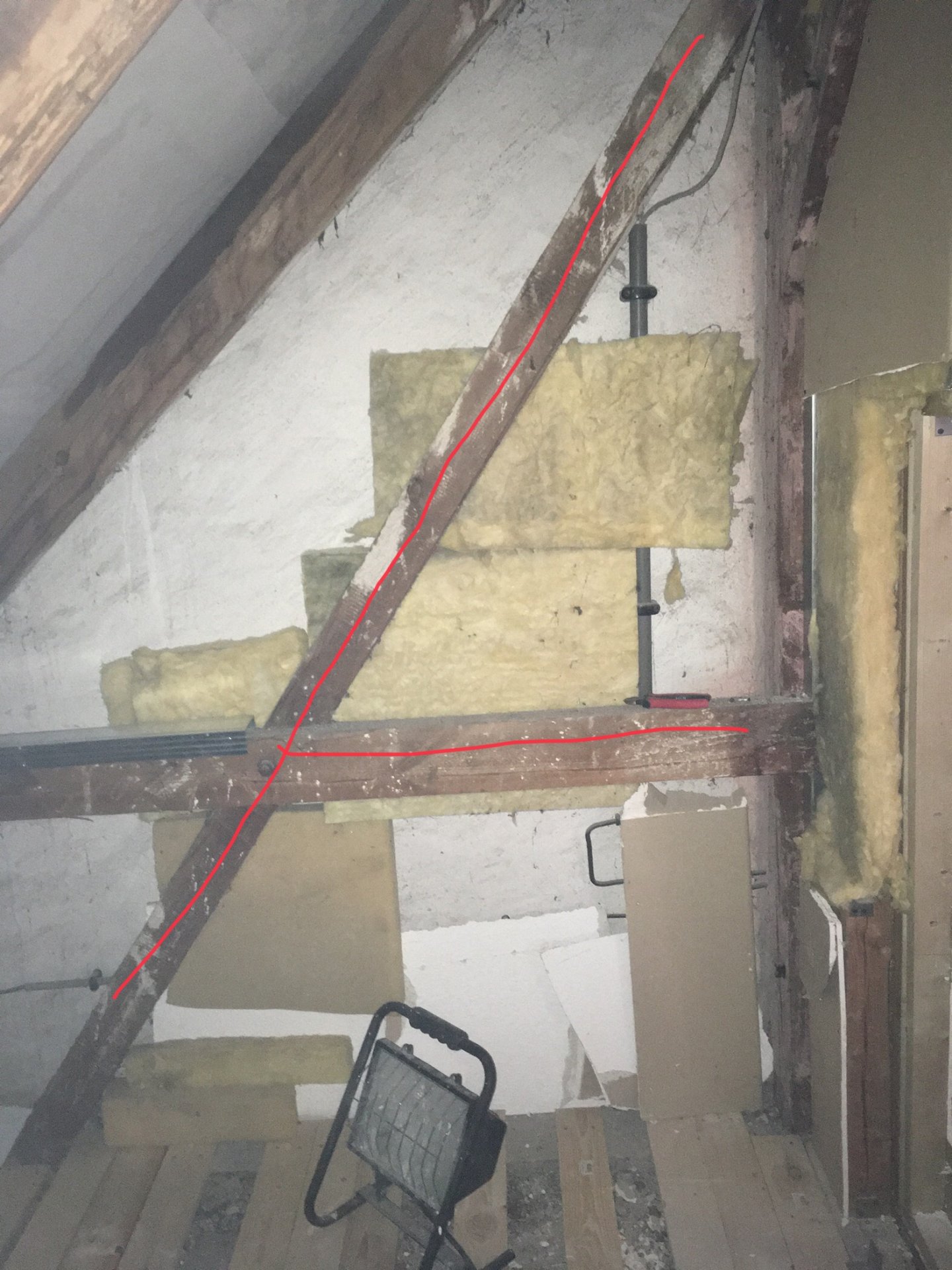

    wir planen in unserem Obergeschoss das Gaubenzimmer für unsere Tochter zu vergrößern. Da sich seitlich vom Zimmer eine ungenutzte „Dachkammer“ befindet, würden wir gern ein Durchbruch zwischen Kammer und Zimmer machen lassen. Allerdings sind dort die im Bild ersichtlichen Balken im Weg, die eigentlich entfernt bzw. versetzt werden müssten. Bevor ich daher einen Statiker engagiere, ist mein Plan überhaupt realisierbar oder müssen die Balken zwingend so bleiben? (Das Bild ist von der Kammer aus in Richtung Zimmer fotografiert)
    Vielen Dank für eure Hilfe

    Diese Balken habeb oder hatten natürlich eine statische Funktion, aber das schöne ist, dass man bei Fachwerk bzw. Dachstuhl die Kräfte mit entsprechenden Konstruktionen (Wechseln) meistens umlenken kann.
    Ich würde erstmal einen Zimmermann fragen.

    Es gibt nicht den Begriff der Realisierbarkeit, die Frage richtet sich eher nach Kosten vs Nutzen in Ihrem Fall.
    Versetzen geht durchaus, dieses Thema gab es hier schon öfters.
    1.Verstärken der Sparren ggf mit Aufdopplung um nicht zuviel in der Raumtiefe zu verlieren.
    2.da jetzt ein Zug/Druckstab vorhanden ist ( dieser waagrechte Balken) der auch zur Stütze beidseitig läuft - in der Deckenebene aus Stahl einbauen eventuell muss der Fusspunkt auch mit verstärkt werden
    3. geschätzt! die Stütze benötigt auch eine Verstärkung, das sollte aber möglich sein, eventuell sogar mit Exzentrität ( die Verstärkung auf der rechten Seite und nicht First mittig), bei ausreichender Balkenlage in der Decke, die vllt vorab eh ergänzt wurde.
    Da bei Ihnen die Weiten und Abmessungen relativ gering sind, sehe ich das statisch nicht problematisch, ist eher eine Kostenfrage.
    Sollte ein Zimmerer ohne Probleme hinbekommen.

    Du Wechsel -brauchst dort nicht wozu :winken

    Na den Zugstab ersetzen, Wechsel mag hier vielleicht nicht ganz der richtige Terminus gewesen sein, nennen wir es Kräfteumleitung :)

    Vielen Dank für die schnellen Antworten. Lässt sich denn an Hand des Bildes ein ungefährer Kostenrahmen abschätzen? Es gäbe nämlich ansonsten noch die Möglichkeit, den Balken mittels Durchbrüchen zum zweiten Zimmer zu umgehen und diesen Bereich dann von diesem Zimmer abzutrennen. Aber das wäre eigentlich nur eine Notlösung.
