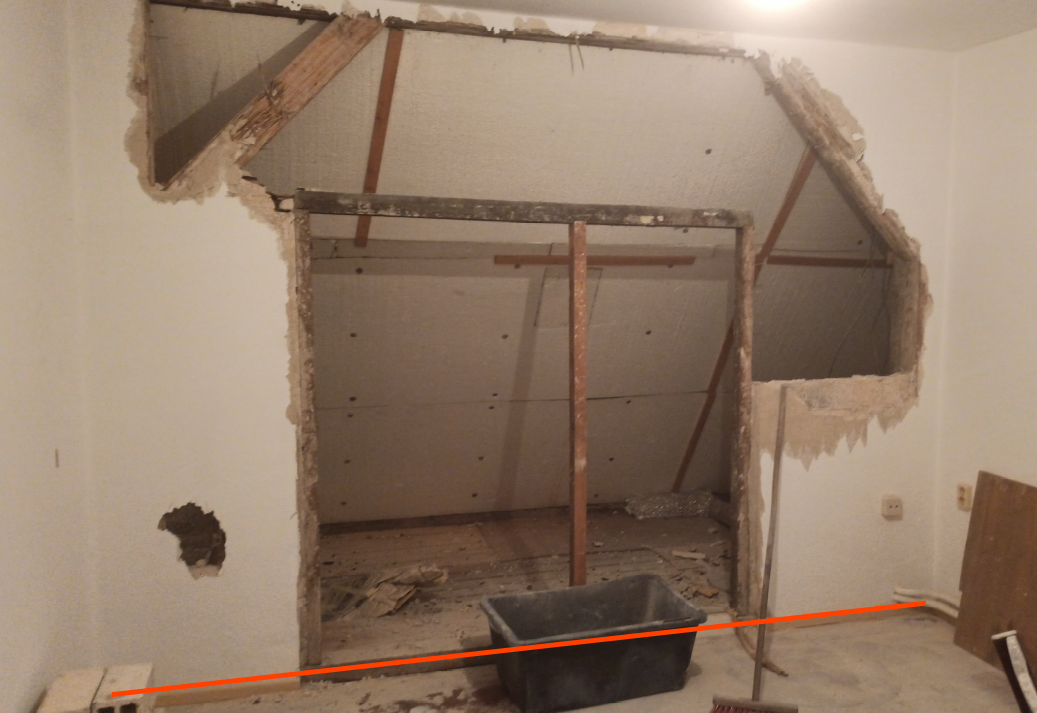

    ich habe bei uns am Haus eine Wand entfernt und diese Stand auf einem Balken (orange eingezeichnet). Nun ist dieser Balken im Vergleich zum restlichen Fußboden leider angehoben und es stellt sich die Frage, ob er entfernt werden kann. Was man auf diesem (älteren) Foto leider nicht sehen ist, dass die beiden Pfosten auf dem Balken stehen. Das heißt er könnte schon mal nicht komplett entfernt, sondern nur zwischen den Pfosten abgesägt werden.
    Denkt ihr, dass der Schwellbalken eine statische Funktion ausübt oder hat man den nur eingezogen, weil eine Wand drauf gebaut werden sollte? Unten drunter ist nämlich keine Wand. Und wenn man nun auf den Balken steigt, federt dieser durch, mein (ausgesprochen laienhaftes) Gefühl sagt mir, dass da keine große Zug- oder Druckkraft drauf ist.

    Da dort links und Rechts Balken lang laufen dürfte der eine wichtige Funktion haben daher am besten einen Statiker vor Ort dazu holen der kann dann passend was dazu sagen.
