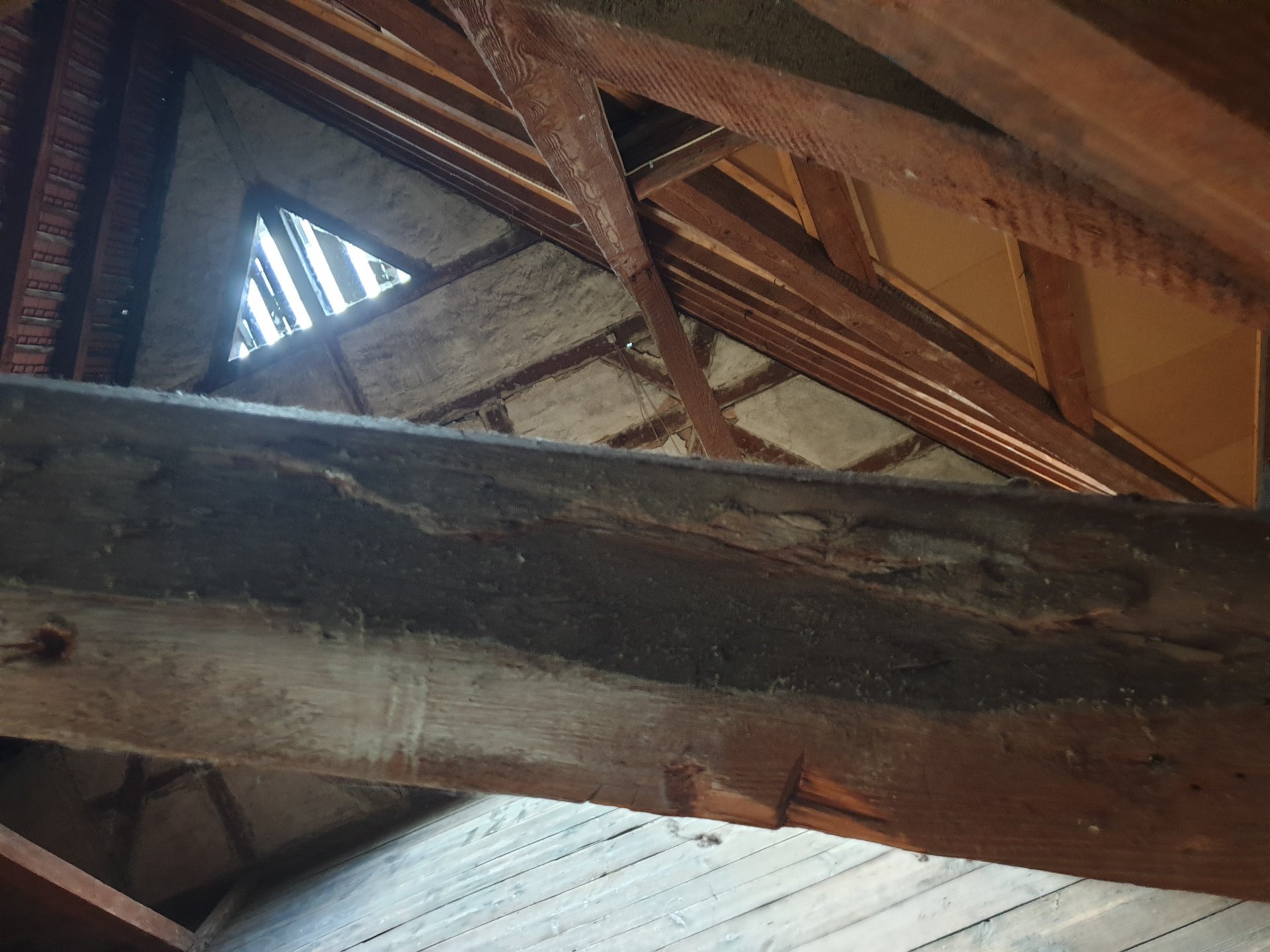

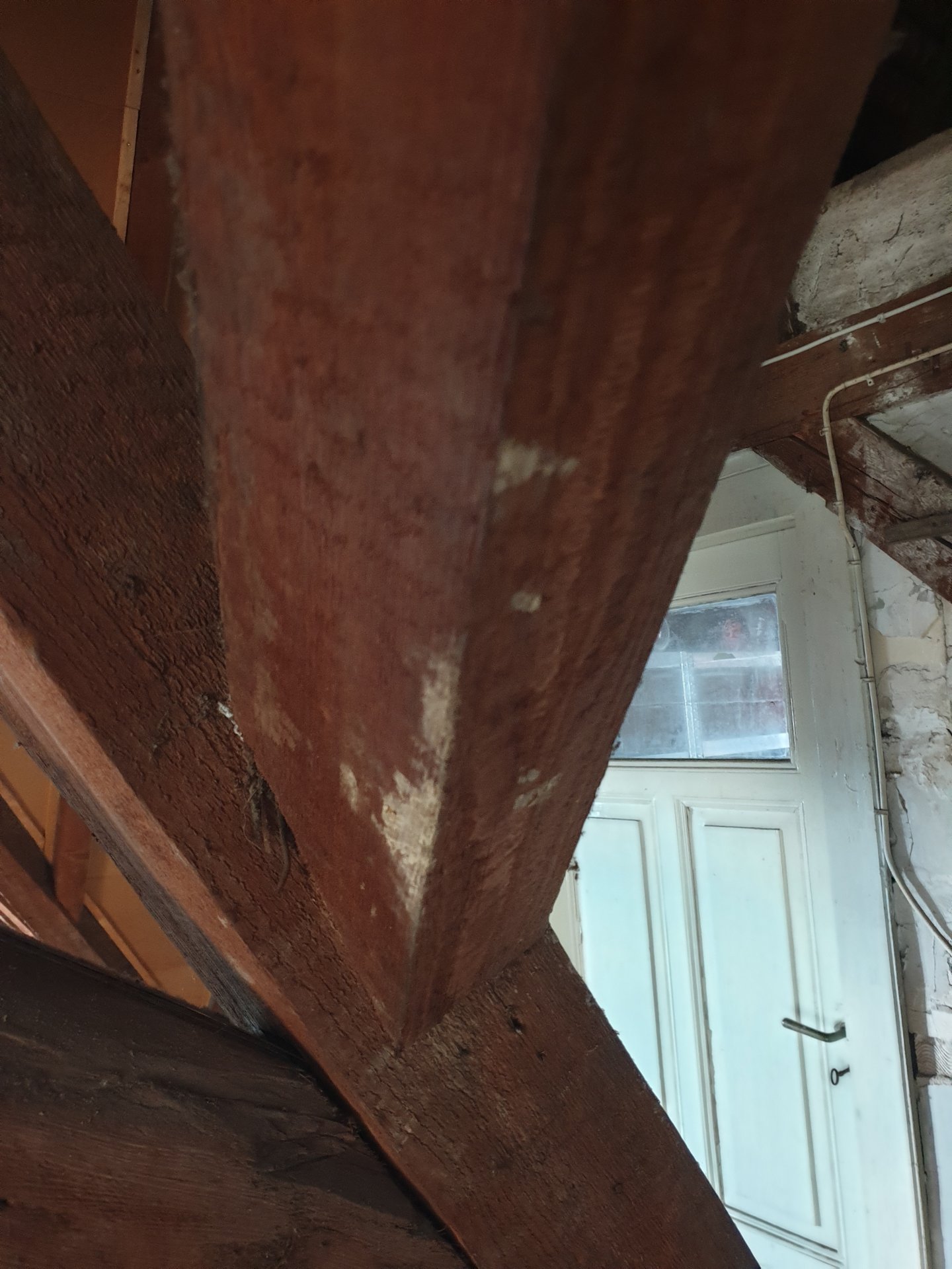

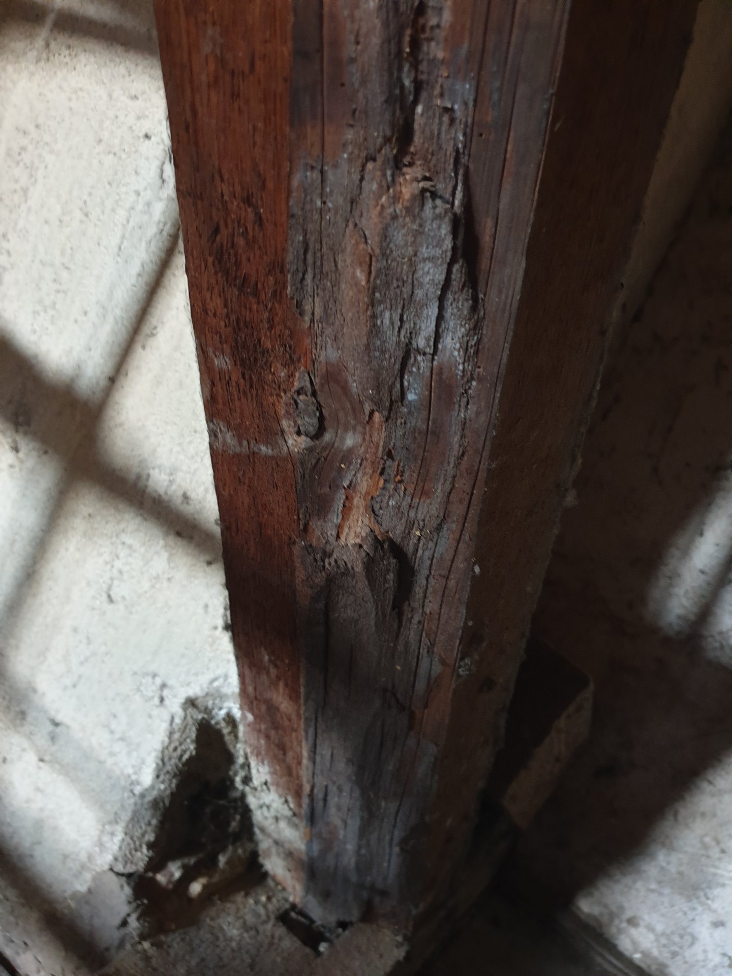

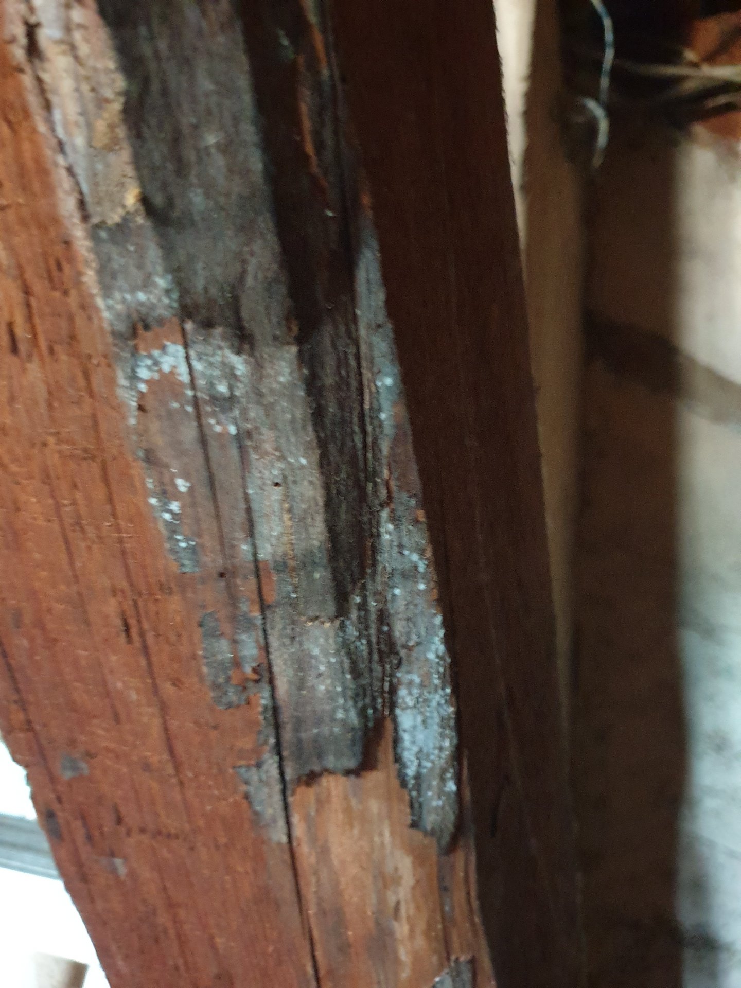

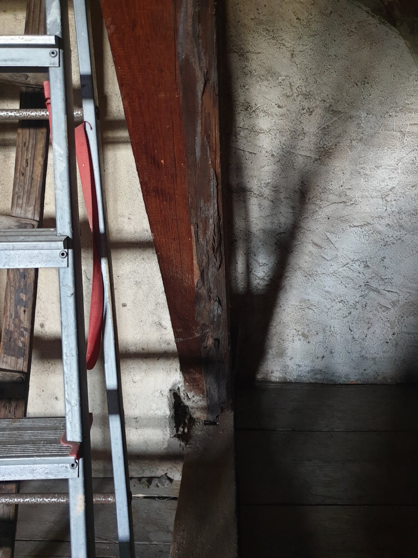

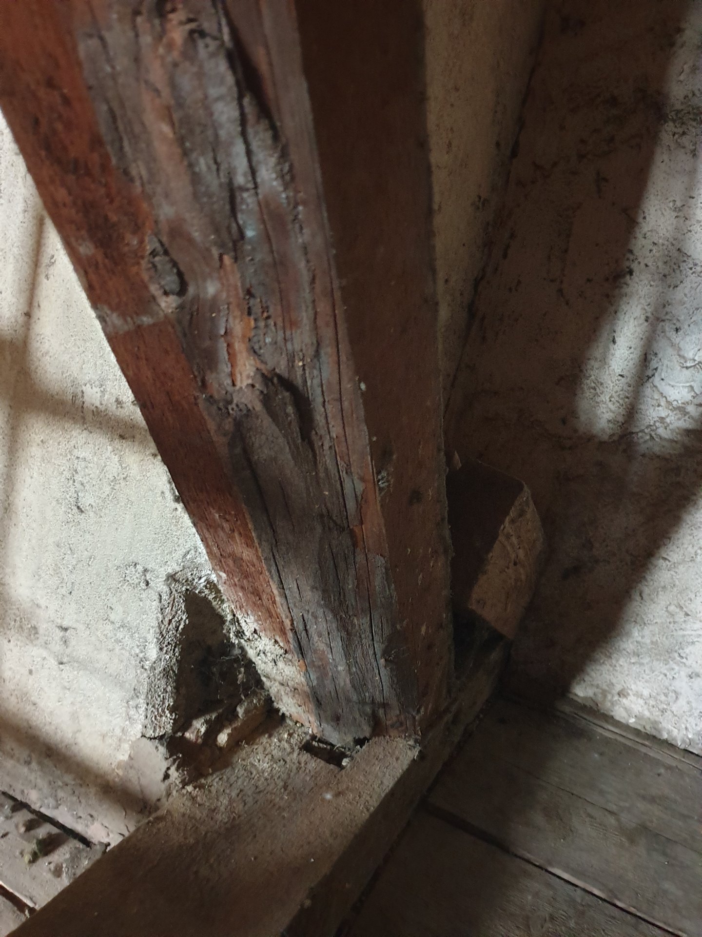

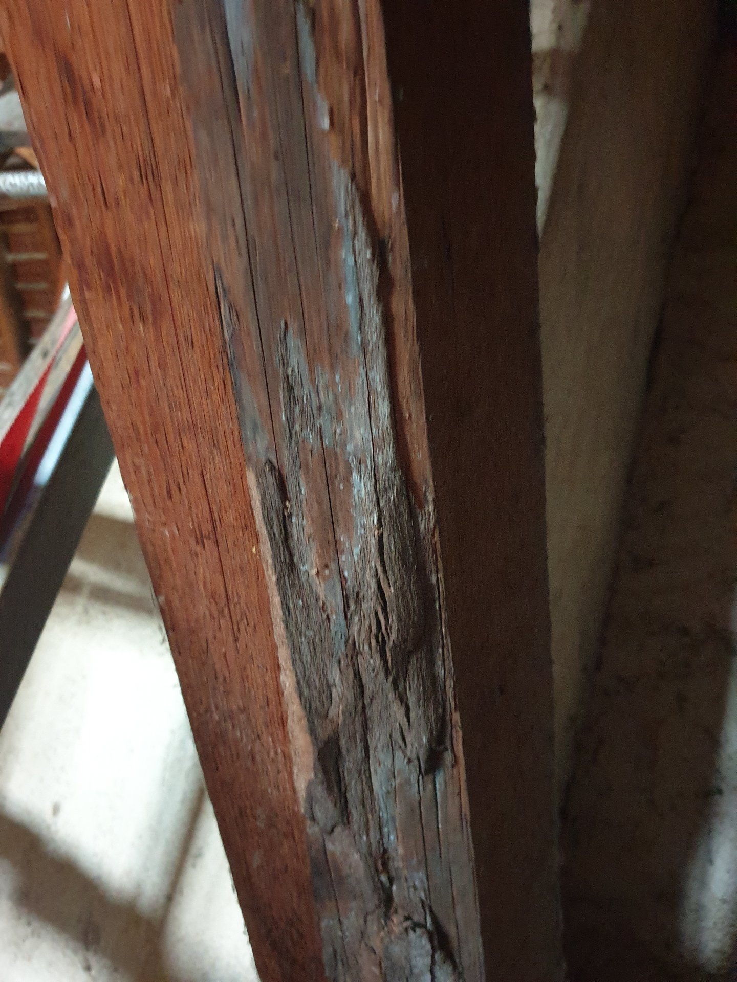

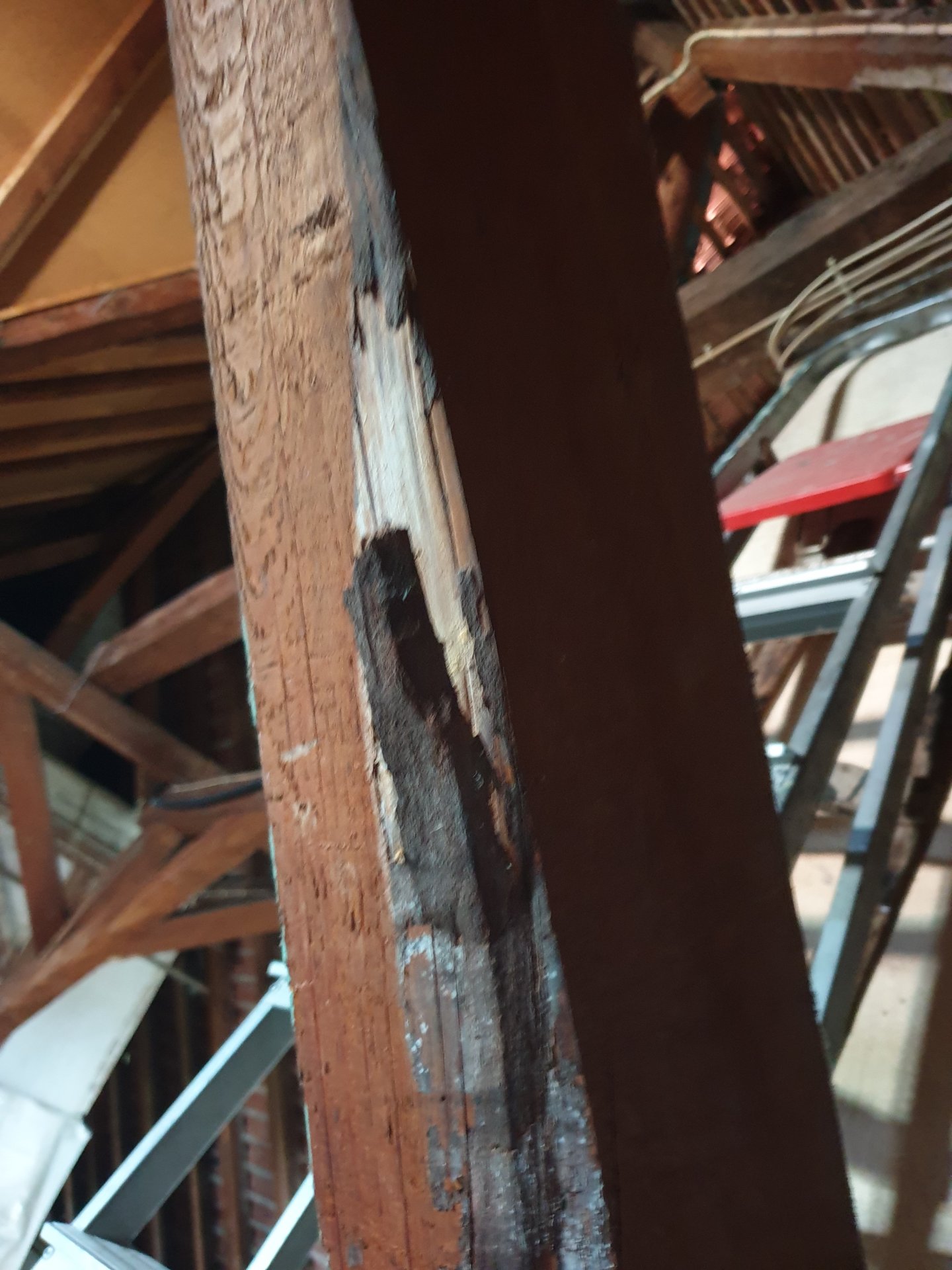

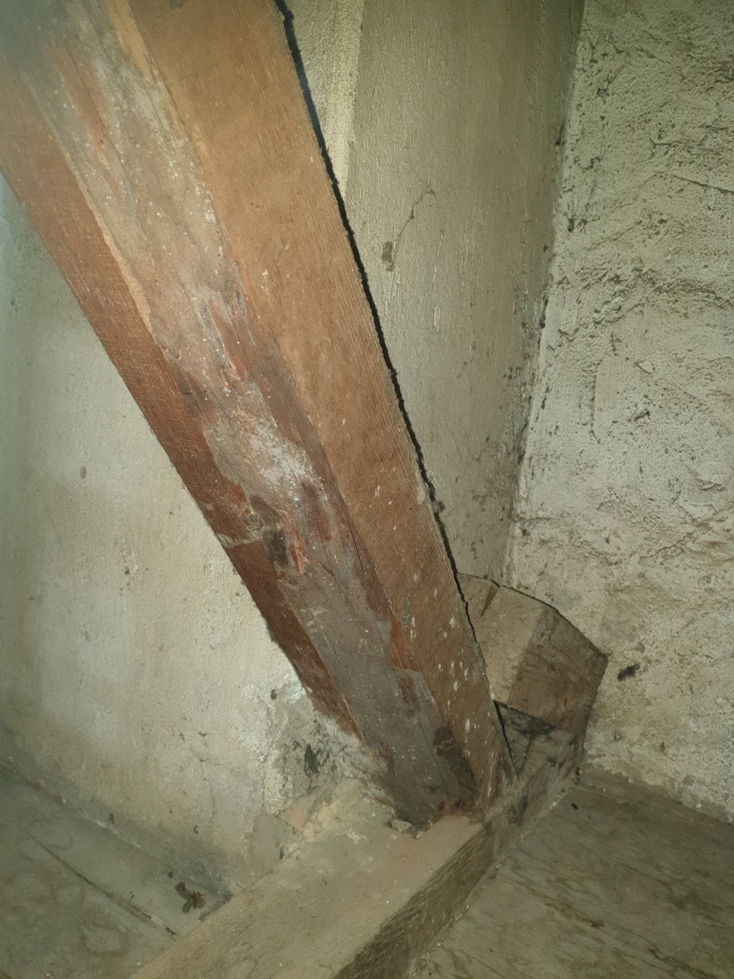

    Hallo zusammen
    Ich brauche bitte eure Hilfe für eine Ursachenfeststellung und die geeignete Massnahme.
    Ich habe einen grossen Dachstock mit vielen Holzbalken. Einer der Balken macht mir Sorgen, da ist etwas herangewachsen, das nach Schimmel aussieht. Aber rund um den Balken wüsste ich von keiner Feuchtigkeitsquelle.
    Schaut euch mal bitte die Bilder an. Was man links des Balkens sieht ist der Schornstein der Gasheizung, hinter der Wand rechts davon verbirgt sich ein Treppenhaus. Das Regennässe an den Balken herangekommen ist, kann ich mir nicht vorstellen.
    Diese Bilder sind alle vom betroffenen Balken, ich meine, er ist der einzige betroffene im ganzen Dachstock.
    Im nächsten Post lade ich noch Fotos hoch von ein paar Balken in der Nähe um ihn herum, für eine "Ausschlussdiagnose".
    20240721_114819 - Kopie.jpg 20240721_114833 - Kopie.jpg 20240721_114841 - Kopie.jpg 20240721_193017 - Kopie.jpg 20240721_193106 - Kopie.jpg 20240721_193107 - Kopie.jpg 20240721_194138 - Kopie.jpg

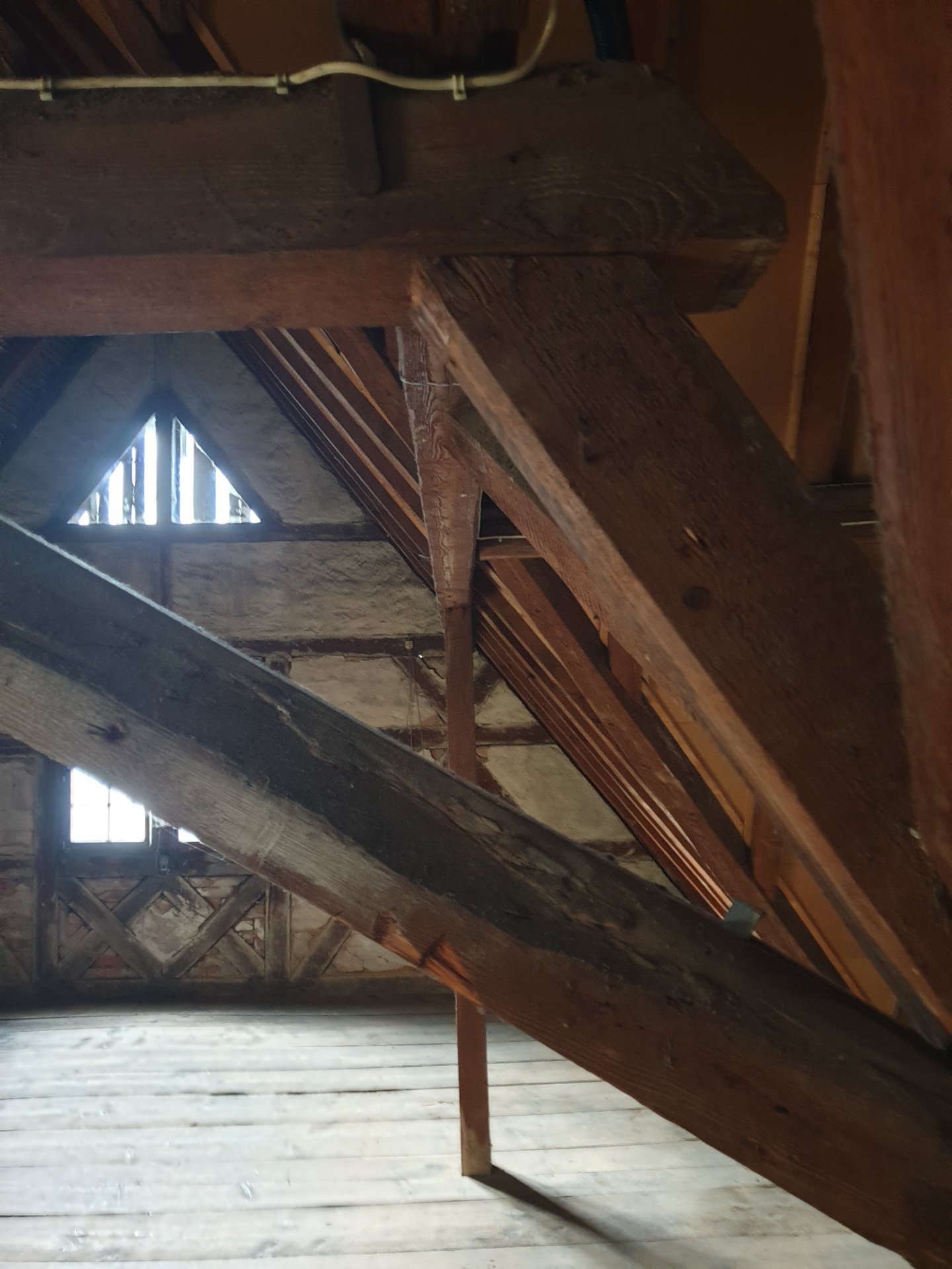

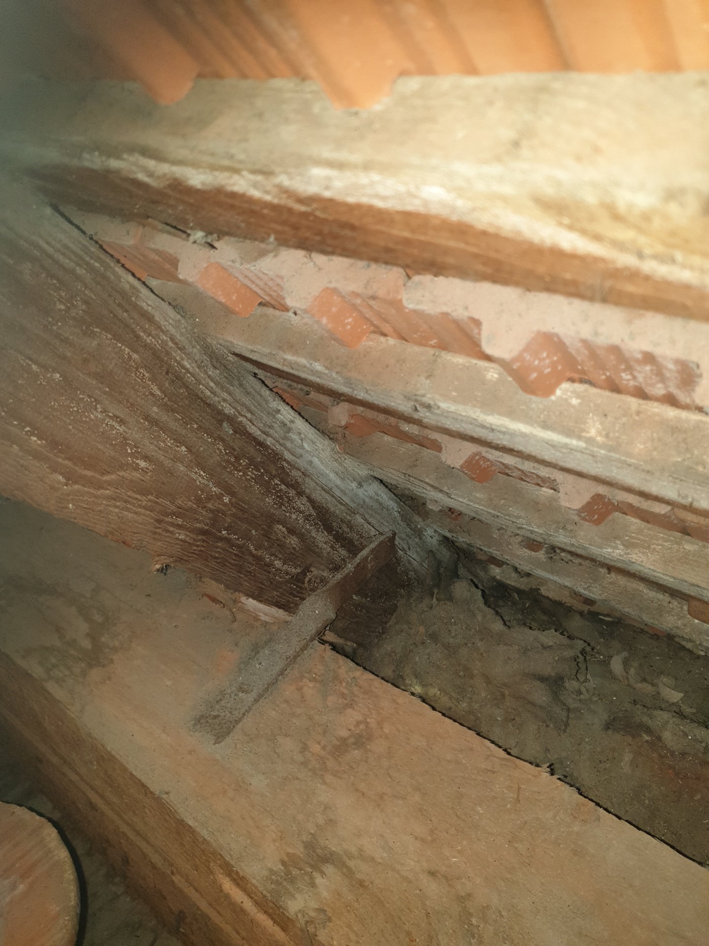

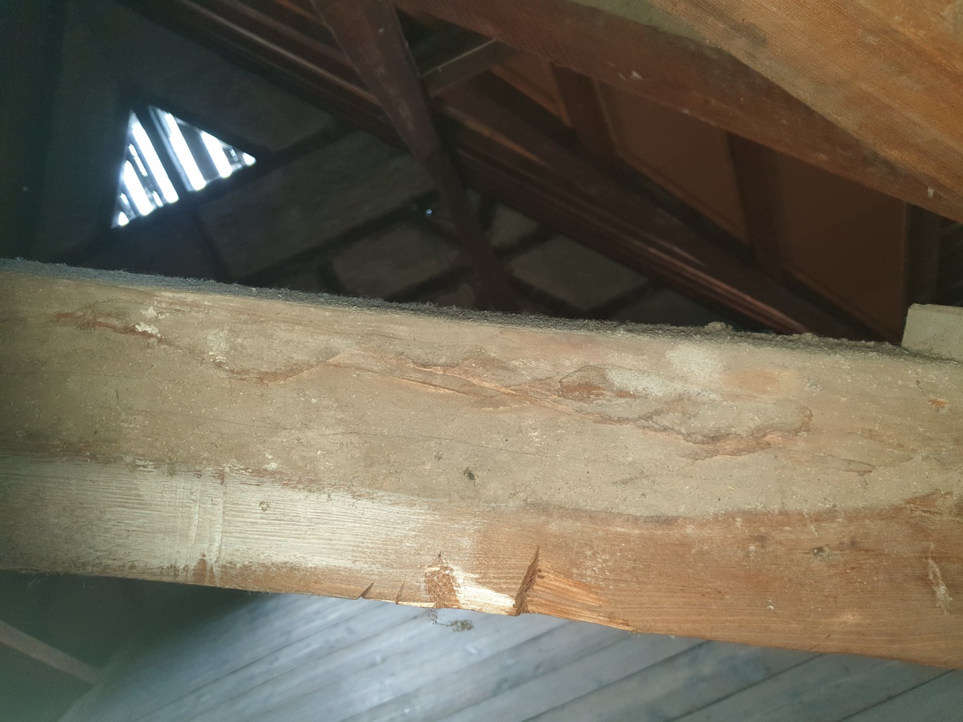

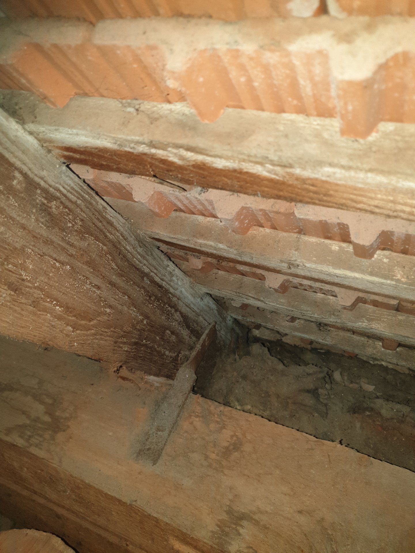

    Hier Fotos von einigen Balken, die sich in den drei Metern um meinen problembehafteten Balken befinden. Alle Balken sind noch von 1906. Ich bin Laie, aber mein Eindruck ist, dass nichts auf diesen Fotos problematisch ist, und nur der eine Balken von der ersten Bilderserie Handlungsbedarf hat. Gerade das erste Bild hat ja grosse Grauflächen und oberflächliche Verfallsspuren, aber ist das nicht eher der Schmutz und die Erosion von Jahrzehnten statt einem schädlichen Pilz oder Schädling?

    Nichts dramatisches, abbürsten und mit Holzschutz drauf , etwas Kondensat oder geringe Nässe gibt es teilweise am Fusspunkt mit dem Anker und am Kamin , dies kann auch jahreszeitlich mit Schnee oder Eis zusammen kommen, immerhin hast du teilvermörtelte Deckung.
