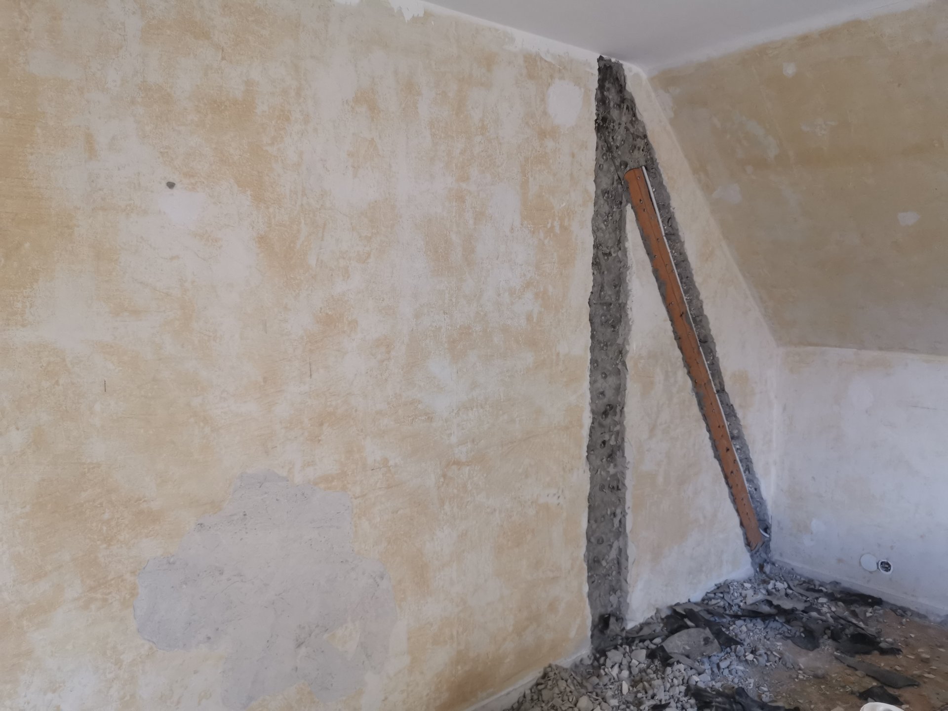

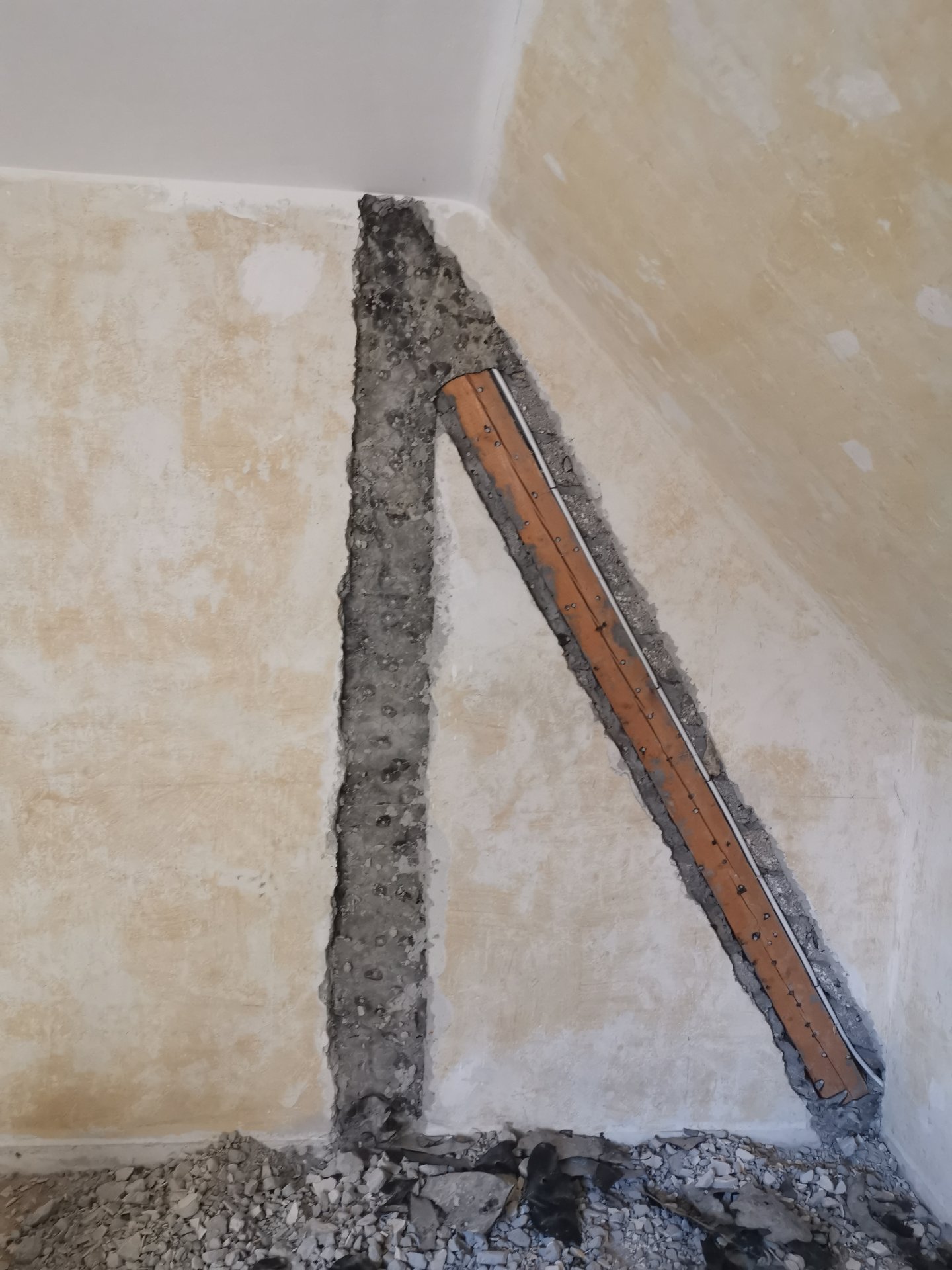

    Der Putz auf den abgebildeten Balken klang hohl und bildete Risse, also habe ich angefangen die Dinger freizulegen. Sie sind mit Dachpappe und einem feinen Draht beschlagen. Nun zu meinen Fragen :
    Soll ich die Dinger besser im ganzen Haus freilegen?
    Wie schütze und verputze ich sie nachher wieder am besten?
    Eine Wand mit diesen Balken soll raus. Wie gehe ich da am besten vor?
    Vielen Dank für die Hilfe!

    Ich würde nur dort ausbessern, wo Risse sind. Da kommt jetzt wieder Streckmetall draufgetackert und neuer Putz.

    Danke schon mal für die schnelle Antwort. Muss der Balken wieder durch Dachpappe/Folie o.ä. geschützt werden?
  4. #4 Fabian Weber, 28.08.2019
    16.628
    6.641
    Ich wüsste jetzt nicht warum.
