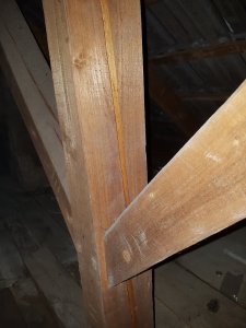

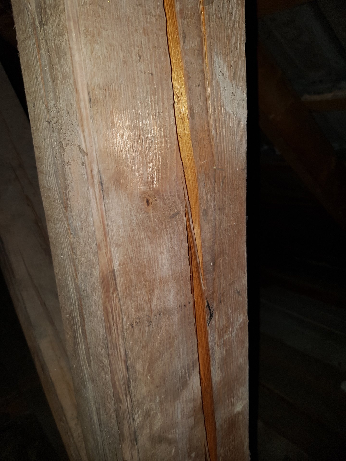

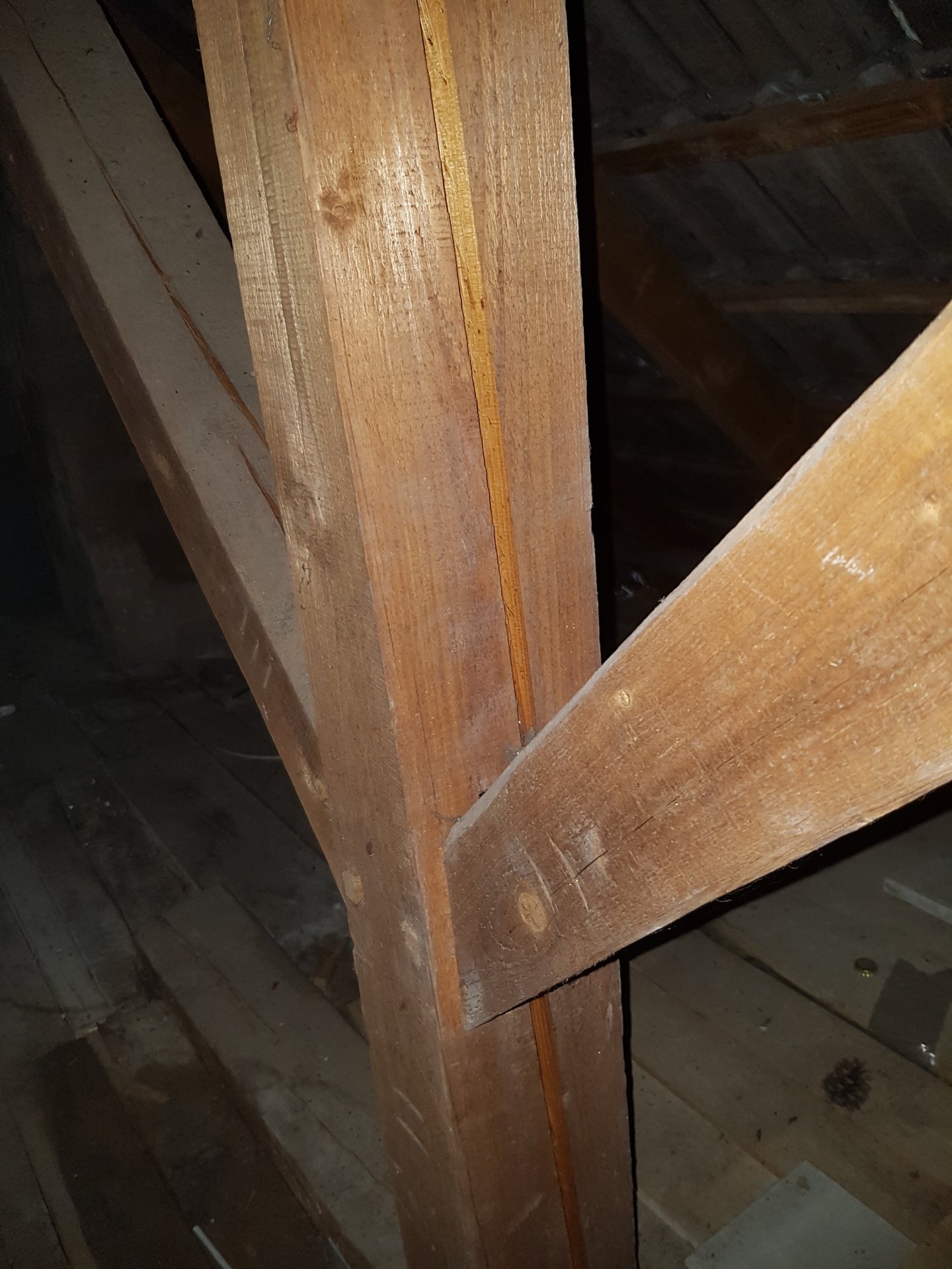

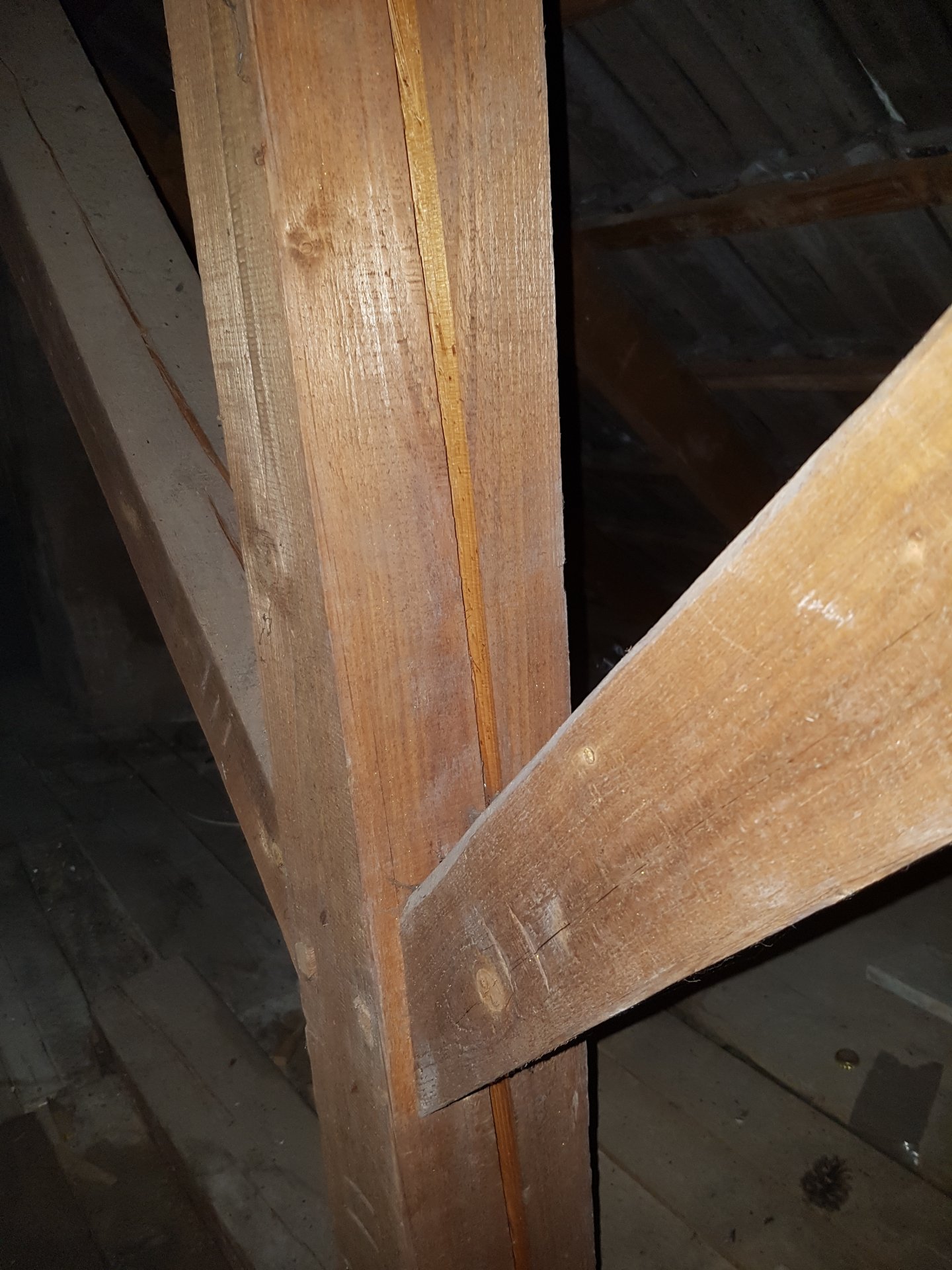

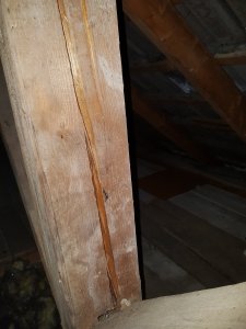

    Hallo liebe Experten.
    Ich habe hier noch einmal eine Frage.
    Beim Begehen meines Dachbodens (40 Jahre altes Dach) sind mir an den Pfosten folgende Risse aufgefallen. Alles 3 Pfosten haben diese bis zu 4 cm tiefen Risse. Diese gehen auch über die gesamte Länge des Pfostens.
    Sind diese Risse als gefährlich anzusehen.
    Vielen Dank im voraus.
  2. am1003
    am1003
    30.11.2015
    1.692
    423
    Installateur
    Spreenhagen, Brandenburg
    Das Holz ist getrocknet. Das ist alles.

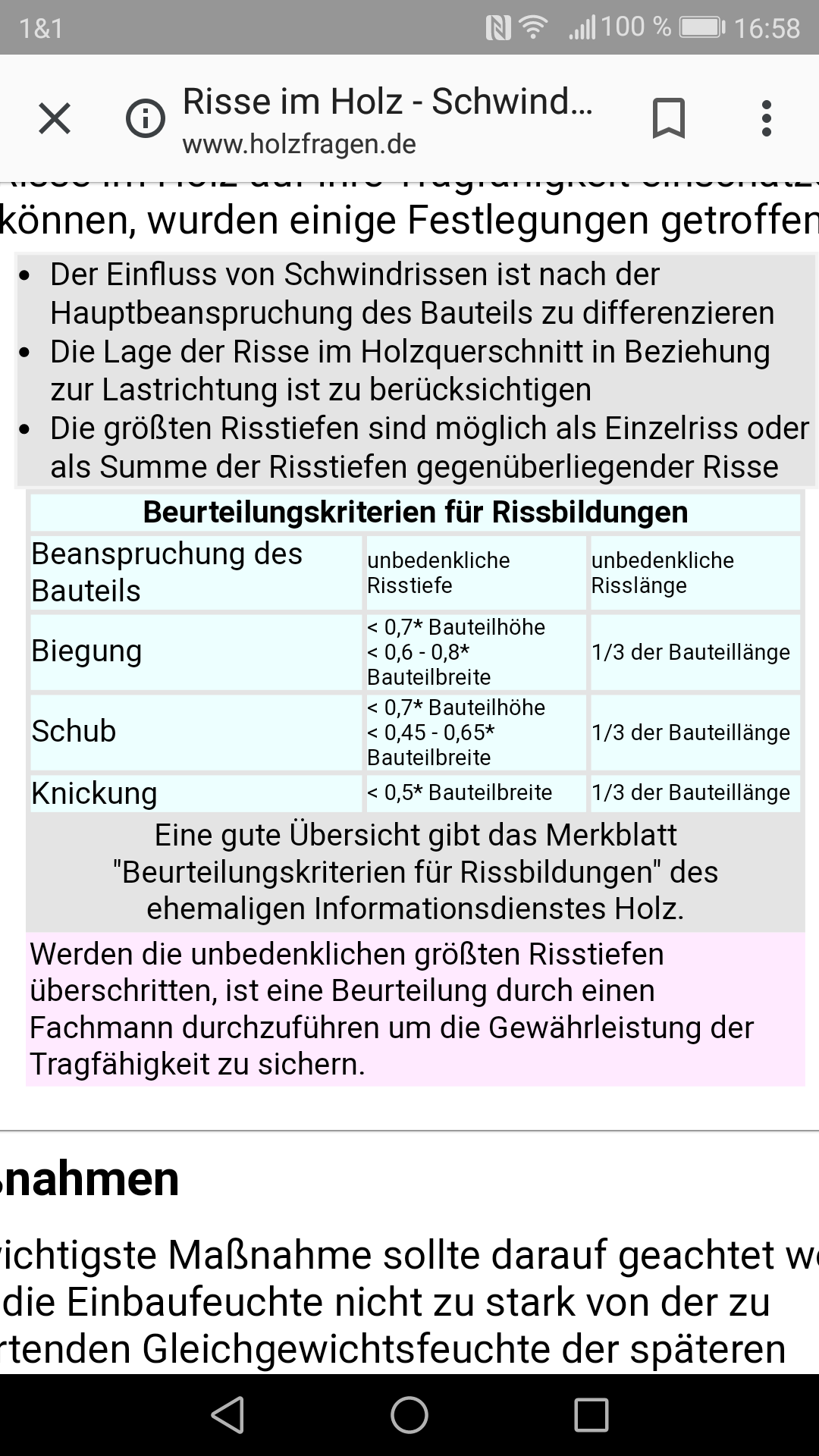

  4. SIL
    10.891
    4.222

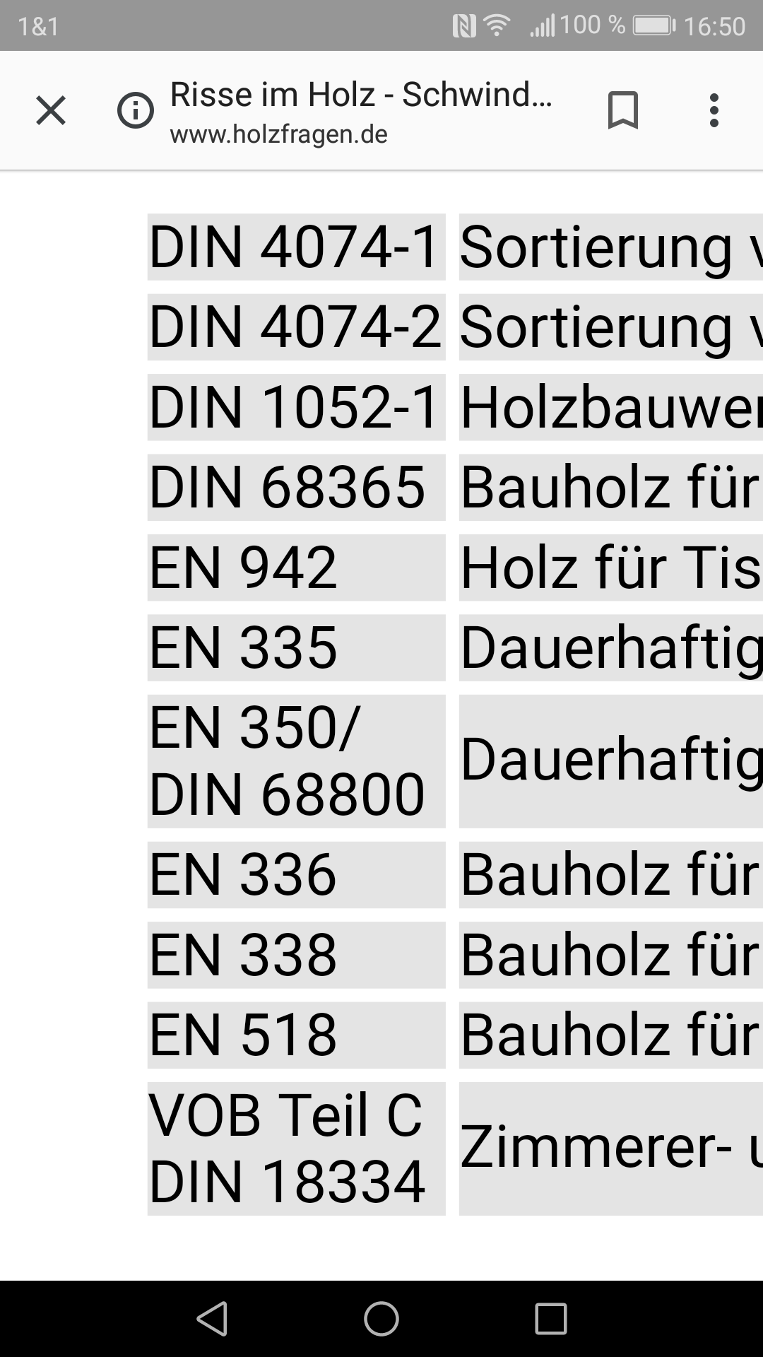

    Nachmessen Tabellen bei Informationsdienst Holz dort steht eigentlich alles überschlägig im Anhang, der mittlere wäre der für Sie erstmals grob als Orientierung.

    In den Pfosten? Wie tief und wie lang und auf welchen Querschnitt bezogen? Das müsste Sie schon genauer angeben.
  7. #7 Steven123, 05.08.2018
    Steven123
    Steven123
    15.07.2018
    12
    Bis zu 4cm tief. Über die gesamte Länge. Maße des Pfostens sind 180cmx12cmx12cm
    Ich hoffe das sind die Maße die Sie meinten.
  8. SIL
    10.891
    4.222
    Naja 4 cm entsprechen aber schon eher 1/3 bei 12 cm d, nur ein Pfosten? passende Bohle 30/40 mm aufziehen ggf 2seitig das langt in der Regel, wäre dann genügend als Ersatzquerschnitt.
  9. #9 Steven123, 05.08.2018
    Steven123
    Steven123
    15.07.2018
    12
    Ich habe die erste Tabelle mit 0,45 bis 0,65 der der Bauteilbreite als Grundlage genommen. Daher dachte ich die Risstiefe wäre noch vertretbar.

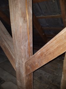

    Durch die "Querbalken" ist ein Anbringen einer Bohle nicht so einfach. Diese sind "verzapft".
    Werde mich wohl oder übel an einen Zimmermann wenden müssen.
  10. SIL
    10.891
    4.222
    Meinen Sie Bild 3 von Ihnen?
  11. #11 Steven123, 05.08.2018
    Steven123
    Steven123
    15.07.2018
    12
    Ja, genau.
  12. SIL
    10.891
    4.222
    Das geht auch in der anderen Achse also nicht in der gerissenen, sie brauchen halt unten und oben ein paar Passtücke, diese geringe Exzentrität ist nicht so gravierend, ordentlich verbolzt beidseitig und gut ist.

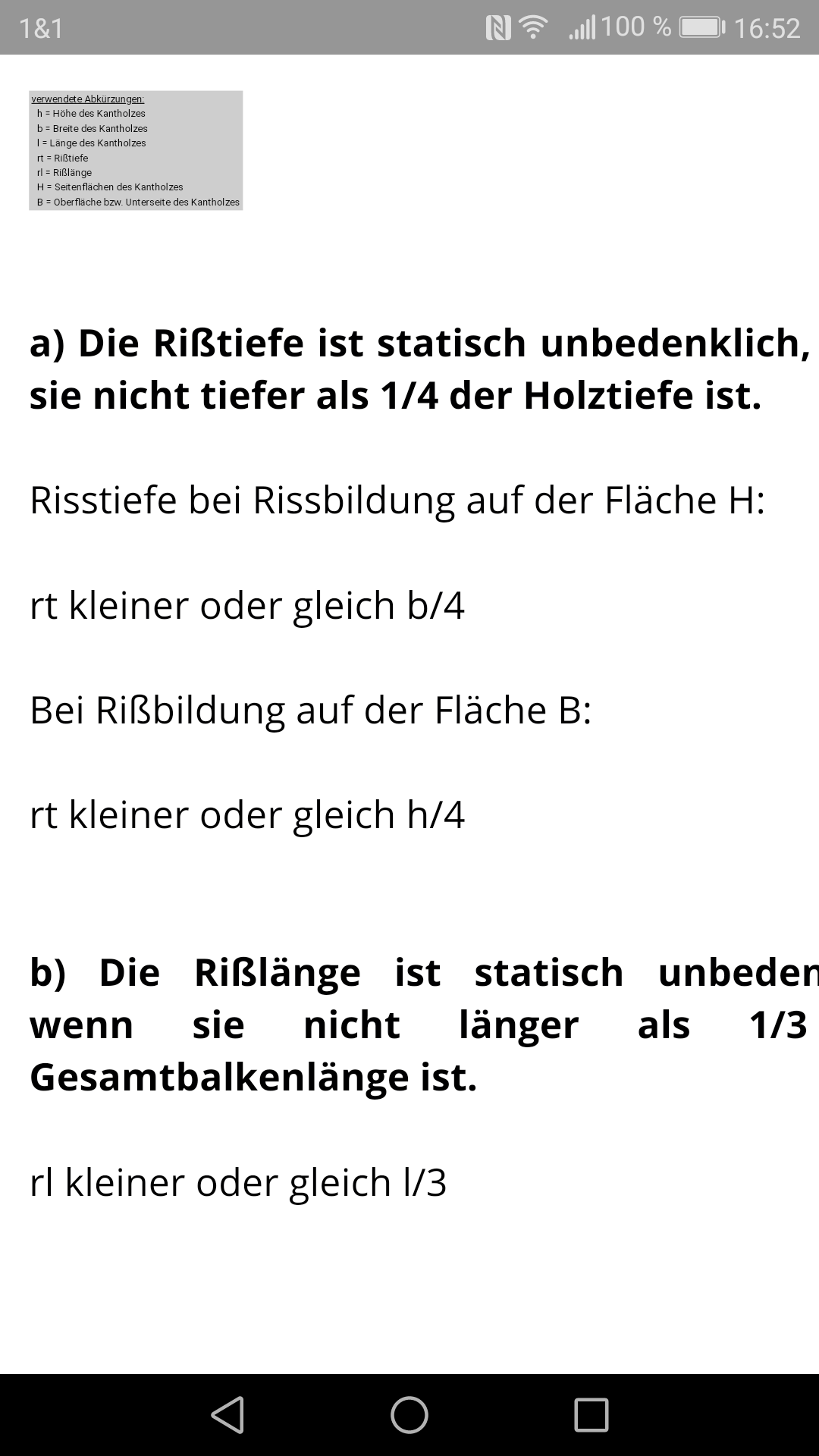

  13. #13 Steven123, 05.08.2018
    Steven123
    Steven123
    15.07.2018
    12
    Nur zum Verständnis. In den Beurteilungskriterien für Rissbildungen sind ja andere unbedenkliche Risstiefen angegeben.
    Was ist jetzt für sie ausschlaggebend für diese Empfehlung?
    Bitte nicht falsch verstehen. Reine Verständnis-Nachfrage.
  14. SIL
    10.891
    4.222
    Bei Ihnen ist komplett durch gerissen, die gesamte Länge somit sind bei 4 cm auch der Querschnitt entsprechend gemindert, wie gesagt das sind grobe Empfehlungen die nehmen keine Rücksicht auf-ist Ihr Bauteil ein tragende Knoten oder ist er nur teilbelastet oder wie bei Ihnen kommt seitlich noch eine Abtragung hinzu oder ist Ihre Stütze oben unten fest gespannt oder oder .. - das heisst nicht das Ihr Dach jetzt gefährdet ist, aber bei dieser Ausbildung die jetzt vorliegt würde ich schon empfehlen zu verstärken. Das sollte auch nicht die Welt kosten ggf kennen Sie auch einen der das mal auf kurzen Weg erledigt.
  15. #15 Steven123, 05.08.2018
    Steven123
    Steven123
    15.07.2018
    12
    Alles klar. Werde das in Angriff nehmen. Vielen Dank für Ihre Hilfe.
  16. SIL
    10.891
    4.222
    Zumal Knicken maßgebend wäre nicht Biegung, obwohl da kombiniert Last entsteht.
