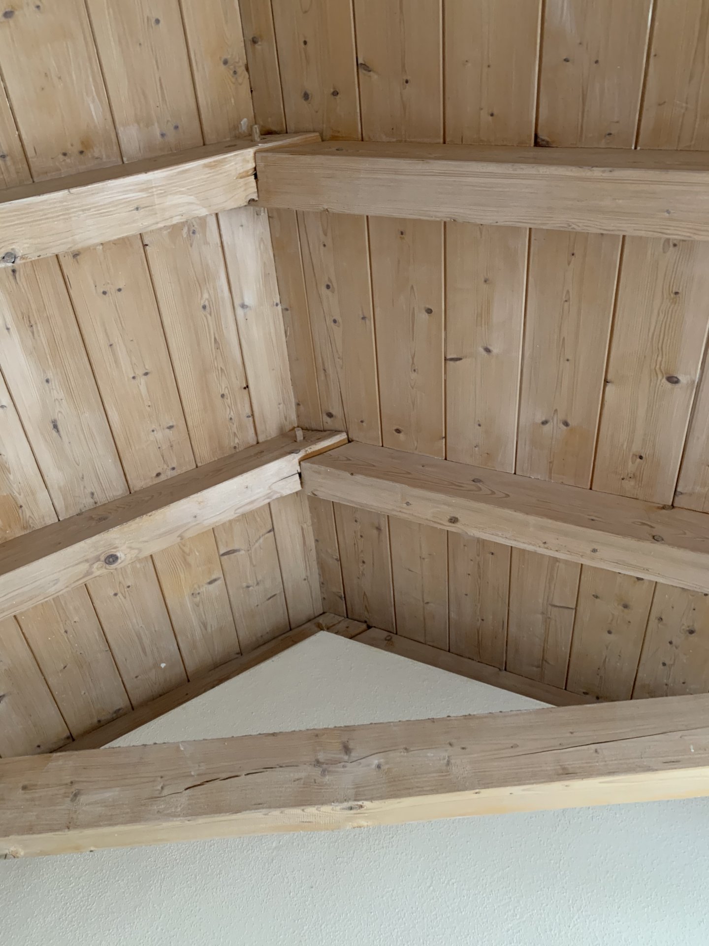

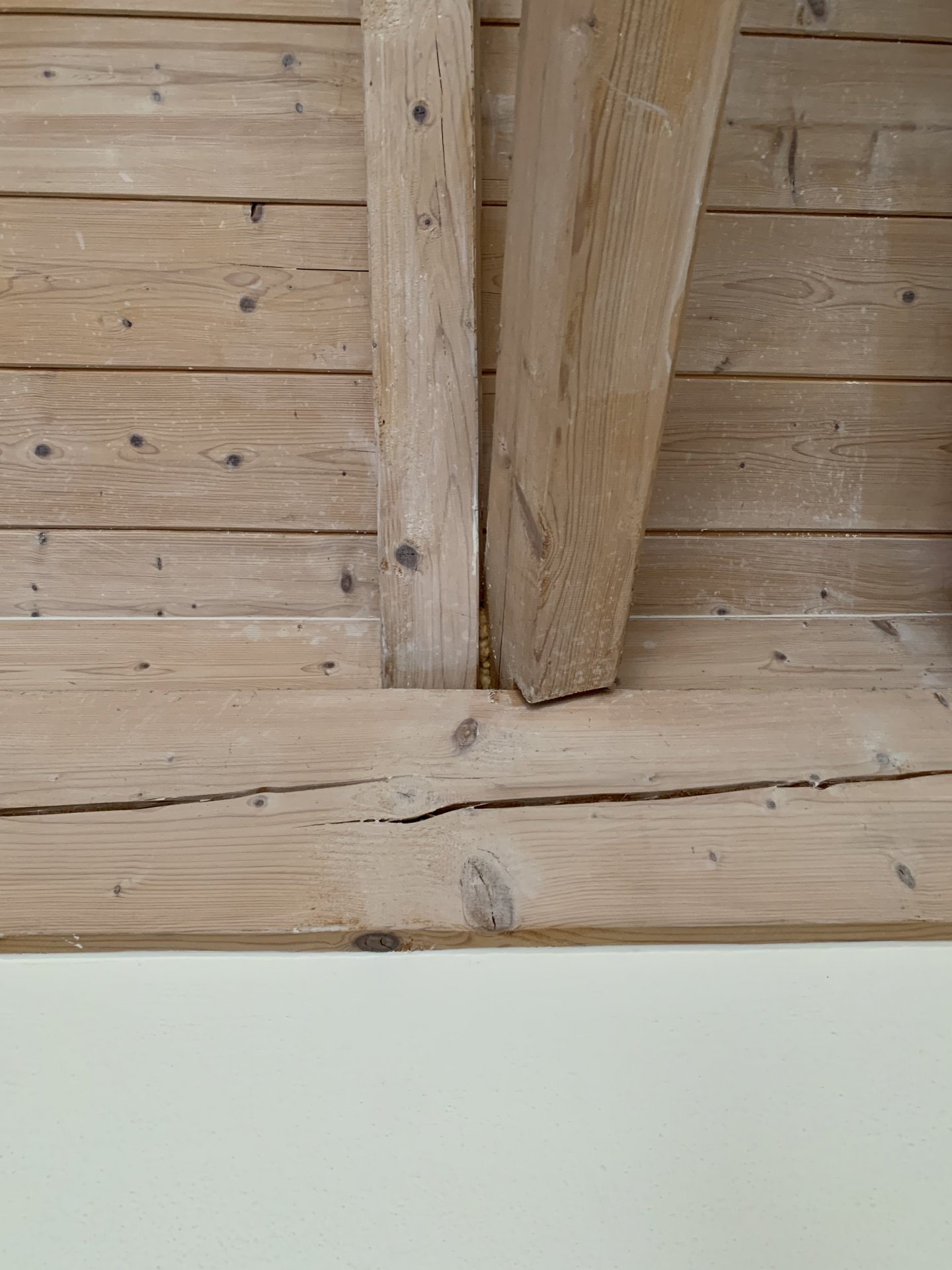

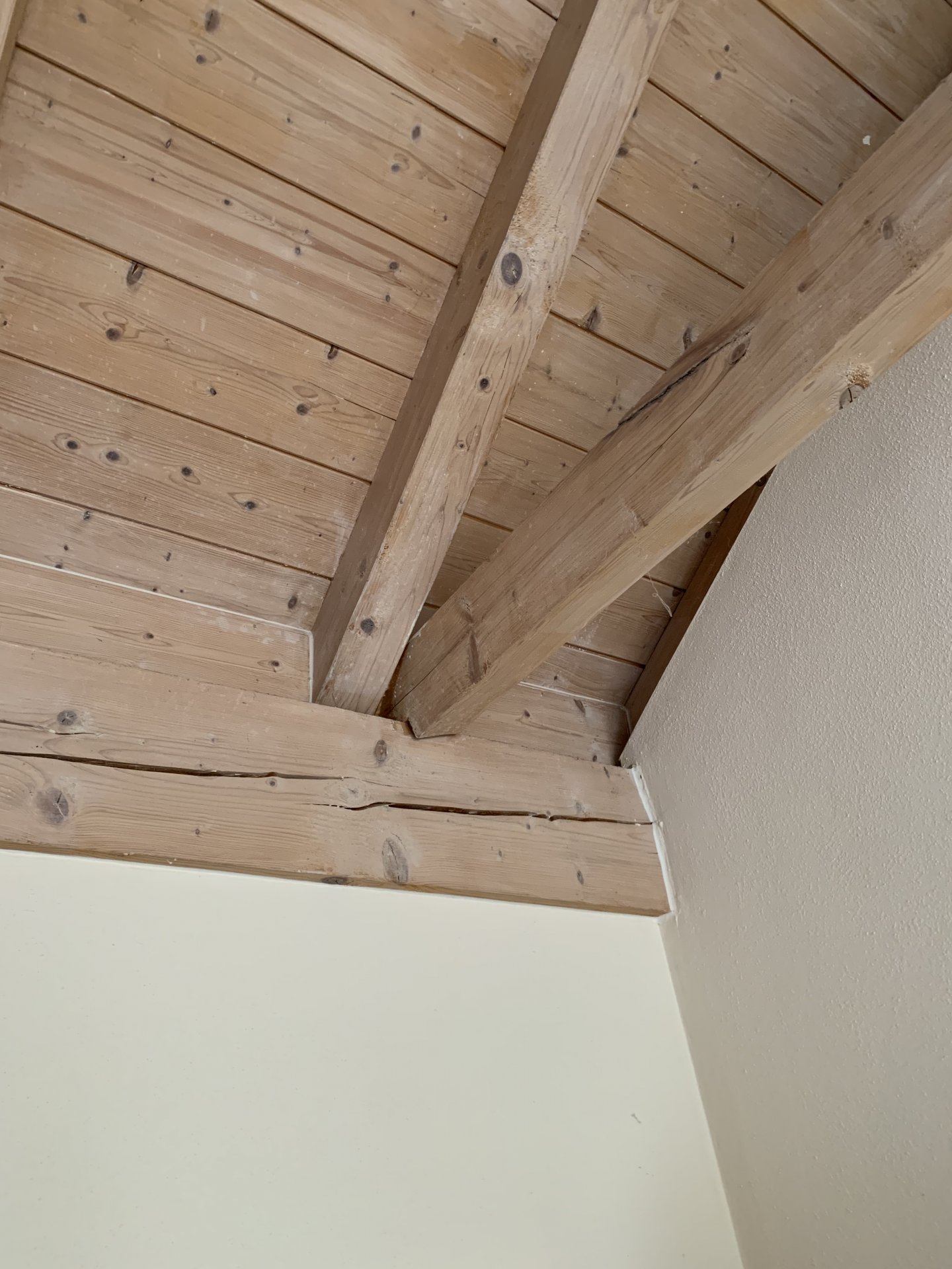

    CF49BC7C-E6B6-442C-8F02-82A288FD6786.jpeg 57127E21-024A-468B-A816-1DC5E5B4423B.jpeg FC53E7EC-B079-439C-A8C9-494D7B0A16E6.jpeg Hallo zusammen,
    wir haben ein Haus BJ 1990 in Aussicht. Bei der Besichtigung sind mir teils extrem verdrehte “Dachbalken” (sorry ich kenne mich hier nicht aus, wie man die Balken genau nennt) aufgefallen. Sollte man das statisch prüfen lassen oder ist das unbedenklich? Der stark verdrehte Balken verbindet 2 tragenden Querbalken. Die Balken die an der Dachspitze zusammentreffen schiebt es alle etwas auseinander (siehe Fotos).
    Danke für eure Einschätzung.

    Macht dir jeder Zimmermann - einen neuen Dachstuhl braucht es da nicht.

    Danke für die Antwort. Muss man das überhaupt machen lassen oder ist das nur optisch nicht mehr schön?
