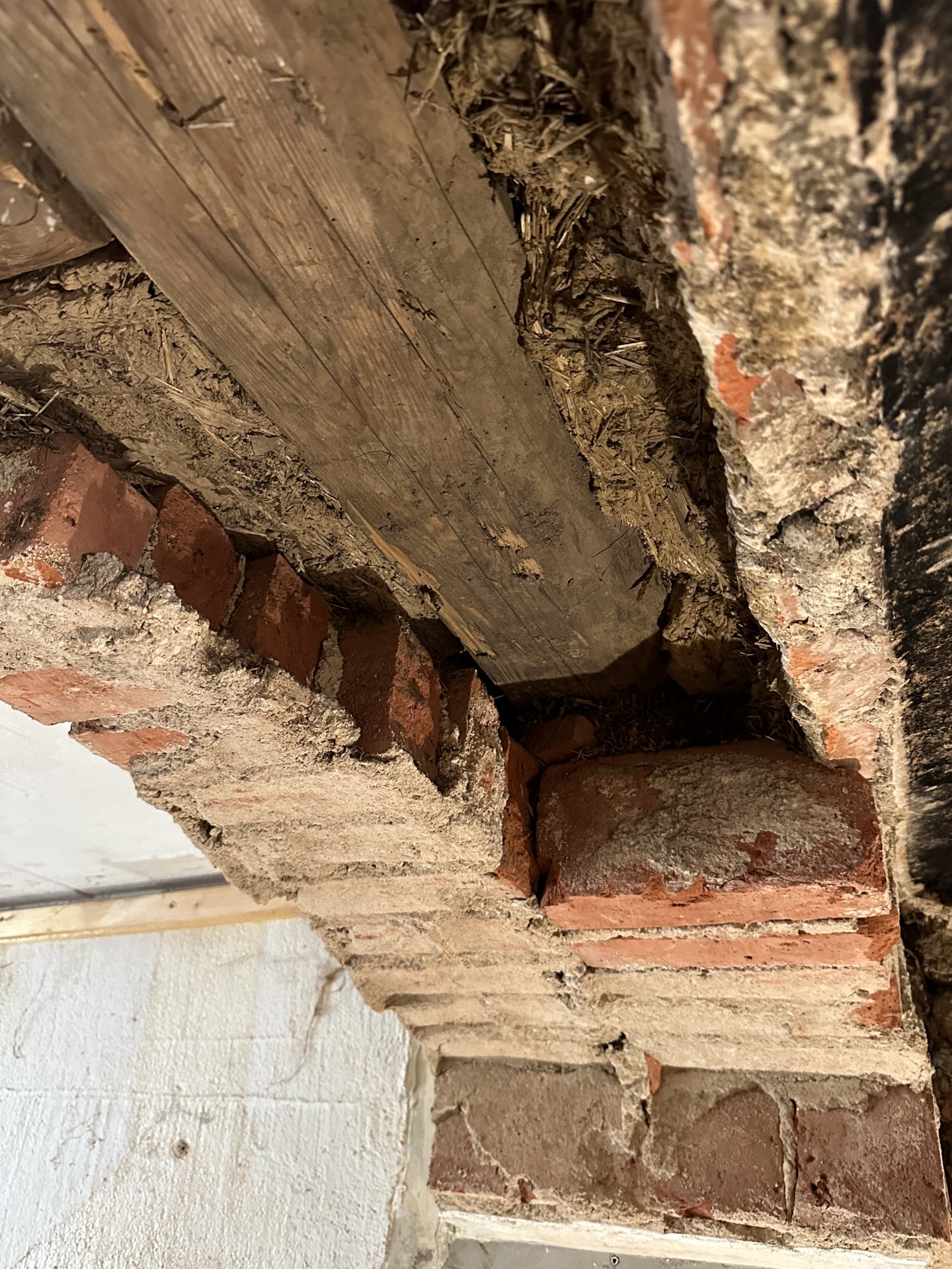

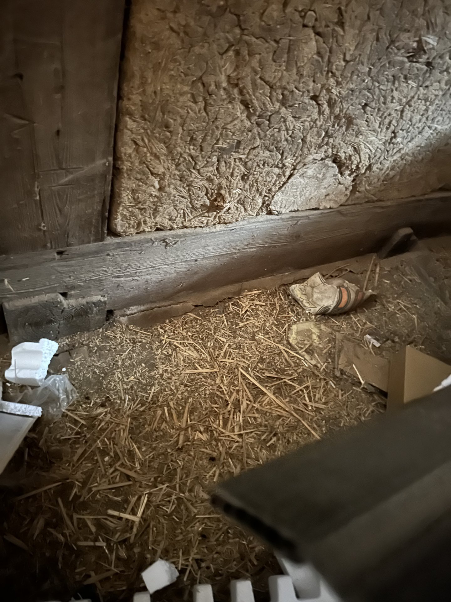

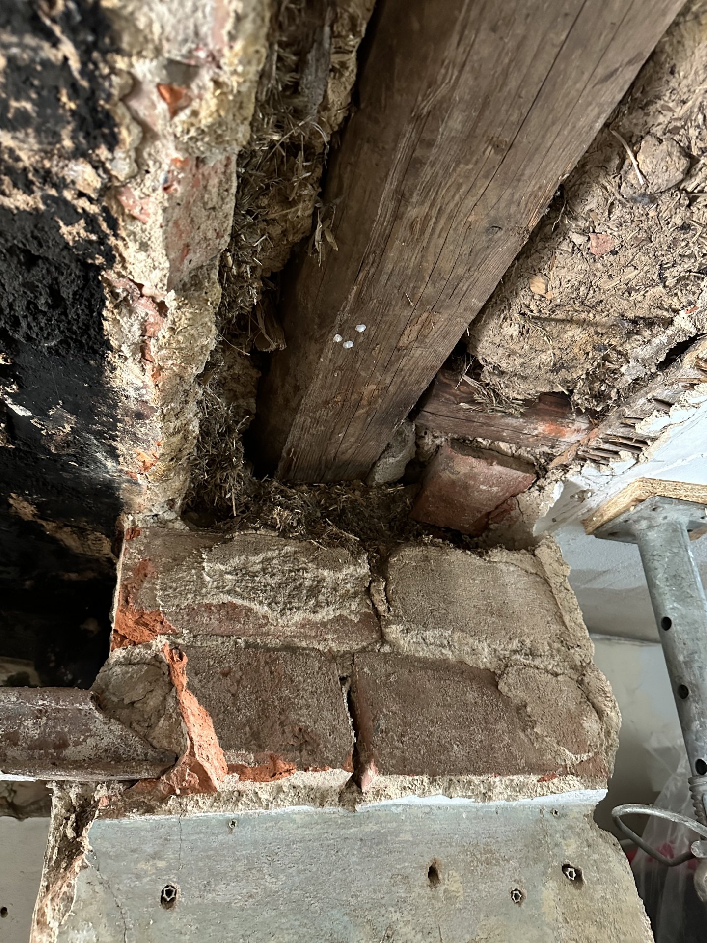

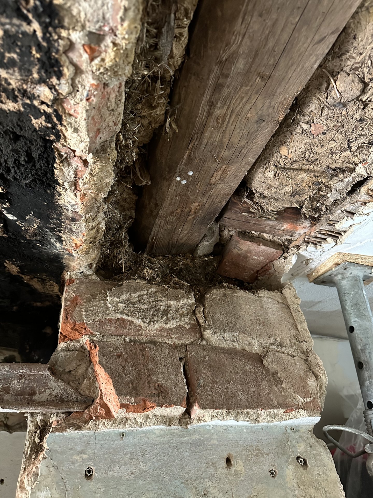

    Hallo liebe Bauherren,
    ich bin neu hier und habe ein schwerwiegendes Problem.
    Meine Küche soll vergrößert werden.
    Nun habe ich einen Balken auf der Wand gefunden und bin nicht sicher ob dieser gestützt werden muss.
    Der Balken ist 16x16 und liegt über die komplette Hausbreite. oben drauf befindet sich Etage 2.

    Stell mal ganz schnell ein paar Stützen drunter und lass das jemand ansehen, der Ahnung hat.

    Die Wand war schon weg. Offenbar wurde der hintere Teil später angebaut und auf der einen Seite eine esse gestellt.

    Ich nehme an das dort eine war, da hier ein Bogen eingezogen wurde, und der Raum vergrößert wurde. Dies kann ich anhand der sichtung von außen sehen. Der Raum hat keine Verbindung zum Rest.

    Also jemanden anderen als den, der die Stütze daneben unter die Gipskarton-Verkleidung gestellt hat...
    Das ist ja alles sehr interessant, aber man müsste mal wissen was sich auf dem Balken befindet... Die ganze 2. Etage wird es ja wohl nicht sein?

    Auf der einen Seite vom Balken, da wo es so schwarz ist, ist das eine Kappendecke?

    Oben drauf ist eine Wand, und Querbalken für die obere Etage.

    die Stütze steht dort für einen querverlaufenden Deckenbalken der keine Verbindung zum großen hat

    Ich versuche mal zusammen zu fassen:
    Es geht um einen Balken mit Querschnitt 16 x 16. Dieser liegt über die komplette Hausbreite auf einer Wand auf, die gar nicht vorhanden ist, aber im hinteren Teil angebaut wurde. Gegenüber wurde eine Esse gestellt. Es wurde ein Bogen eingezogen, um den Raum zu vergrößern. Der Raum hat keine Verbindung zum Rest (welchem auch immer ...). Oben drüber ist das Obergeschoss oder zumindest eine Wand und Querbalken. Auf einer Seite des Balkens gibt es eine Kappendecke.
    Soweit richtig?

    Wenn das so scheibchenweise übermittelt wird....
    Für mich sieht das so aus:
    EG war Mauerwerk, OG Fachwerk
    ExAußenmauer trägt Lagerholz der Holzbalkendecke - jetzt überwiegend freischwebend.
    Da hilft kein Forum, sondern nur ein Statiker, der aufgrund des Zustandes des Mauerwerks ( Auflager ) ansagen kann, wie und womit man das jetzt unterfangen oder stützen sollte.....

    So zumindest die textliche Beschreibung. Die Bilder zeigen leider nicht, auf welcher Länge der Balken frei liegt. Da die Darstellung des Ist-Zustands nicht hilfreich ist, bleibt nur der wiederholte Hinweis, das durch eine entsprechend qualifizierte Person vor Ort beurteilen zu lassen.

    Er liegt auf 2,80 frei. Und drüber ist eine Balken, stärker, auf dem das obere Stockwerk sitzt.

    Der Balken könnte etwas unterdimensioniert sein, was mittel- bis langfristig Probleme machen könnte.
    Was was ich aufgrund er Bilder und der Beschreibung aber erst einmal als massiv und akut gefährlich einstufe ist diese Kappendecke in dem Bereich. So lange das Rätsel wie die überhaupt oben hält (der scheint einseitig das Lager zu fehlen) nicht gelöst ist muss man damit rechnen, dass das jederzeit und schlagartig herunterkommen kann. Es reichen da ggf. ein paar Vibrationen oder therm./hygr. Längenänderungen aus....
    Das muss sich dringend jemand ansehen der von berufswegen Ahnung davon hat, Statiker, Bauingenieur oder versierte Maurer-/Zimmerermeister...
