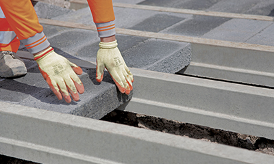

    Wir wollen die Terrasse in eine Küche umbauen. Wir werden den Erdboden ausheben und unter der Küche einen weiteren Kellerraum für eine Wärmebatterie schaffen.
    Ich würde gerne eine Block- und Balken konstruktion verwenden - aber ich kann diese Materialien in Deutschland nicht finden (ich komme aus Nordwales). Ich möchte den Fußboden nicht mit Estrich versehen; außerdem werden wir *unter* dem Fußboden isolieren.
    Könnte mir bitte jemand sagen, wo ich diese Materialien kaufen kann? Ich habe schon so viel Zeit mit der Suche verbracht... ohne Erfolg. Ich habe auch in den Niederlanden, Belgien und Frankreich gesucht :(
    Ich bin für jede Hilfe *sehr* dankbar. Ein Nervenzusammenbruch winkt...
    Hier ist ein Bild des Bodens, von dem ich spreche.

    Wenn es in einer bestimmten Gegend ein spezielles Material nicht gibt, ist es wenig sinnvoll und schon gar nicht nachhaltig, lange danach zu suchen und das Zeug aus einer anderen Ecke Europas heranzukarren.
    Nimm Baustoffe, die die Baustoffhändler Deiner Umgebung vorrätig haben und am Besten aus Vorkommen der Umgebung stammen.
    Aber Deine Wärmebatterie interessiert mich. Kannst Du bitte mehr darüber erzählen?

    Hohlsteindecke geht grob in die Richtung.
    Ich denke ja die Anforderung ist eher selber machen ohne Kran, oder ?
    Oder warum muss es unbedingt dieses System sein ?
    in den Niederlanden gibt es das System wohl schon noch irgendwie…. Wo genau hast du da nix gefunden ? Hast du bei einem Hersteller also Beton Fertigteile Werk angerufen ?

    @simon84:
    Ja, ich will das zu 100 % selbst machen.
    Es ist ein sehr kleiner Boden - nur 7,6m x ~2m breit. Es ist verrückt, einen massiven Stahlbetonboden zu bauen.
    Eine Hohlsteindecke wird nicht funktionieren - ich möchte, dass der Boden massiv ist, damit er als Wärmespeicher fungiert. Daher die Isolierung darunter.
    Ich habe jeden Hersteller von Betonträgern, den ich finden konnte, angerufen und gemailt. Alle, ohne Ausnahme, konnten nicht helfen.

    Das funktioniert so nicht ....auch bei beam and block sind weitere Lagen und Aufbau notwendig.
    Alternativ wäre bei der geringen Abmessung eine Ziegeldecke oder Holzdecke oder wie Simon bemerkte klassische Hohlsteindecke, es gibt noch die früher übliche Variante mit Stahlträger und Betondielen plus Betonieren Dämmeinlage etc eine angefertigte Liapor Decke sprengt auch den Kostenrahmen..
    Bei ca 7.5 * 2 m ist der Speichereffekt eh marginal - denn wo soll den die 'Wärme' dort herkommen bei unterseitiger Dämmung? Thermik geht physikalisch erstmal nach oben.

    Lewisplatten ginge vielleicht auch . das speicherkonzept erschließt sich mir auch nicht ganz.
    Wasser wäre normalerweise sehr gut geeignet um Wärme zu speichern. Was genau soll da wie gespeichert werden ?

    Jedes Fertigteilwerk macht Dir die Träger nach Deinen Vorgaben. Dann kaufst Du noch Gehwegplatten und legst die in 2-3 Lagen da rein.
    Wenn die Träger satt aufliegen, dann muss da ja nur eine konstruktive Bewehrung für den Transport rein.

    Na das die Betonbalken auf dem Bild sind doch auch nicht mit zwei Mann zu schaffen.
