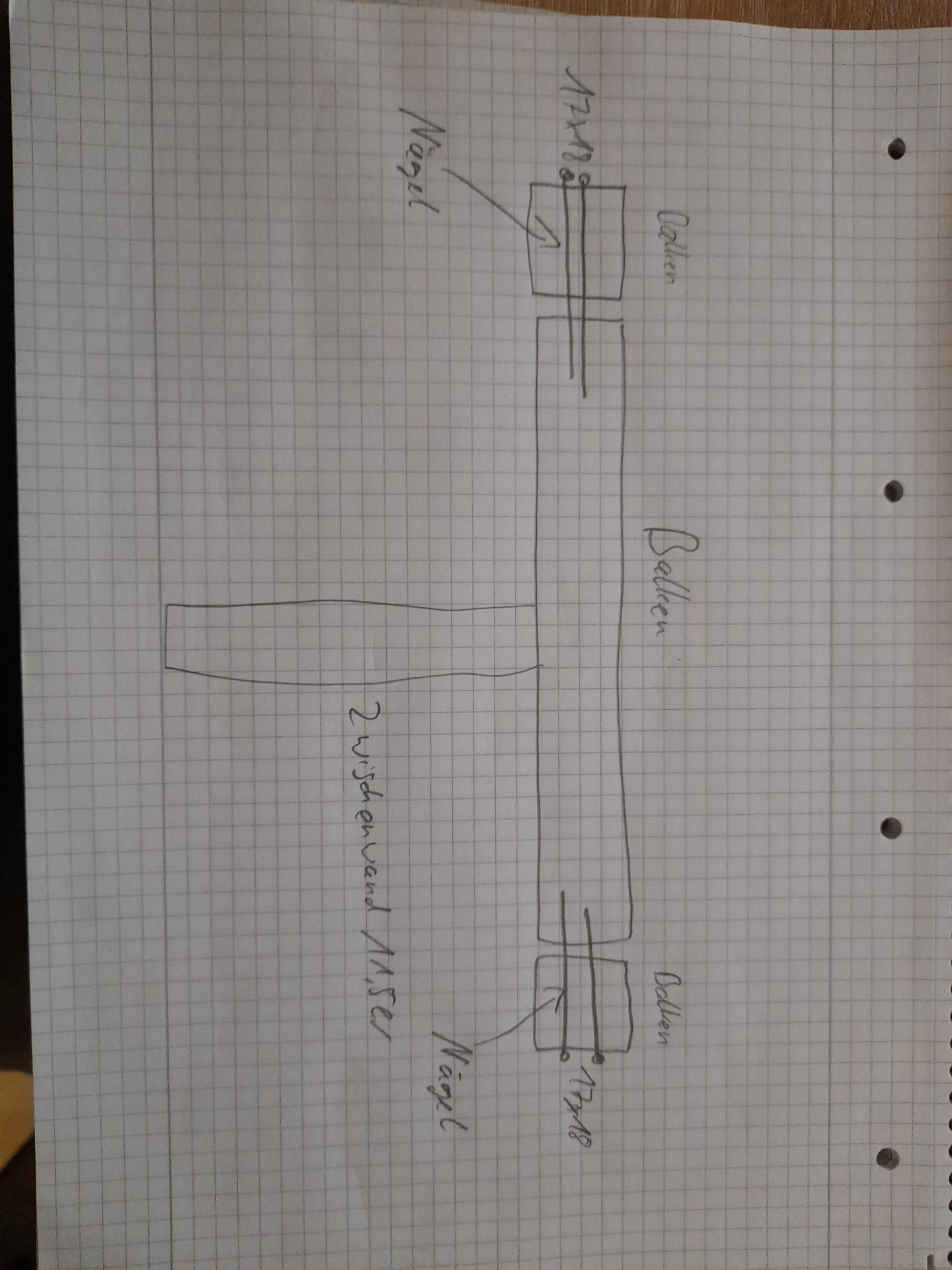

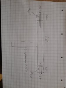

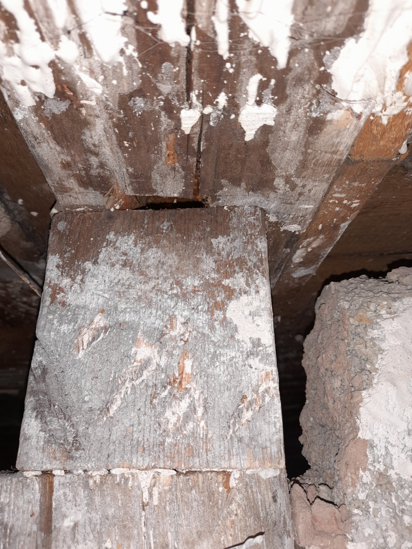

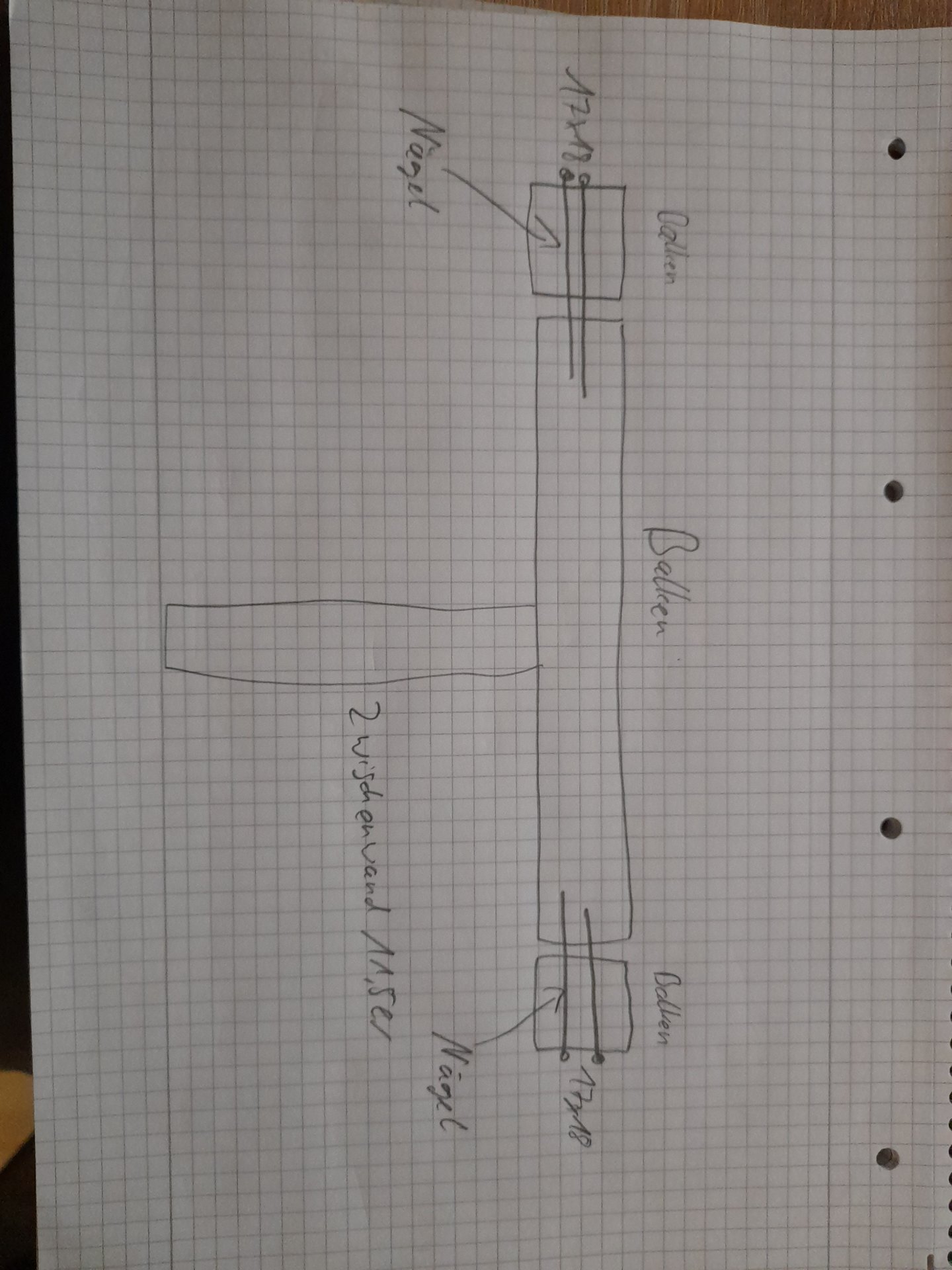

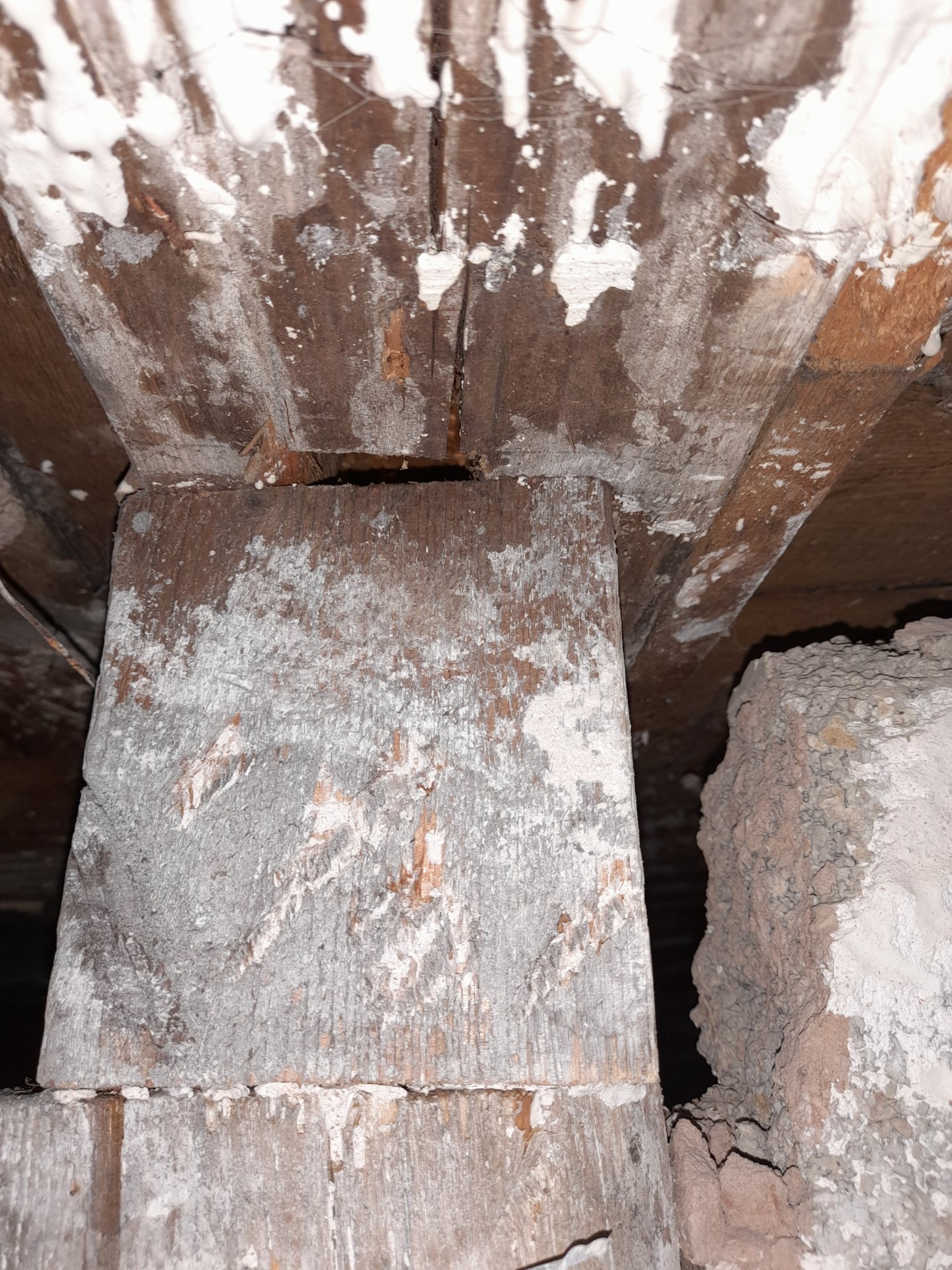

    Hallo Wen muß ich fragen um zu erfahren wer mir diesen Klotz Tauscht da der längsbalken sich nach rechts schon weg drehen will.
    Oder geht selbst mit hochheben neuer Klotz rein

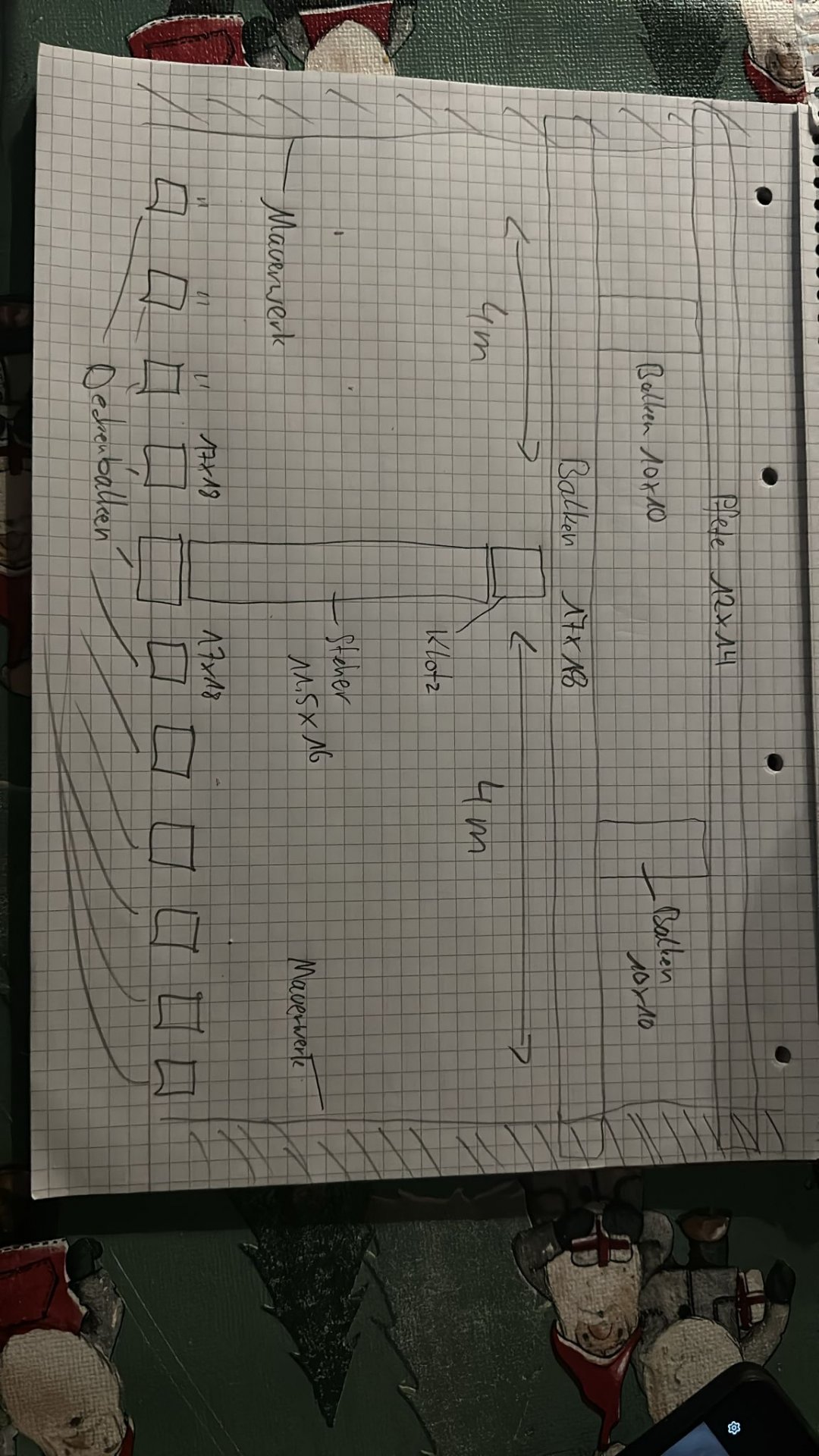

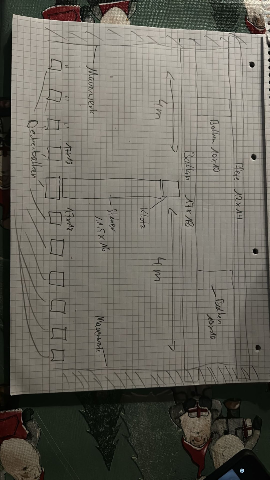

    Dieser Klotz wurde vermutlich damals als das Haus aufgestockt wurde drunter gestellt damit die Höhe passt da es Gauben waren. Der Klotz ist aber zu klein und der Balken der da drauf liegt ist 9m breit also von Giebel links nach Giebel rechts. Möchte den bei Sanierung gleich ordentlich wider herstellen

    Ich würde den ganzen "Steher" tauschen mit Zapfen und Zapfenloch und das ganze zur Not aus Leimbinder. oder BSH (Brettschichtholz) oder das KVH (Konstruktionsvollholz). Sind ca 2 Stunden Arbeit

    Ja das ist nämlich das nächste Problem das der Balken ein zapfenloch hat und zwar ein großes aber der Klotz nicht deswegen dreht sich der Balken auch schon nach rechts weg

    schon mal etwas von einem Keil gelesen?

    Deckenbalken abstützen, Unterlagsklotz herausschneiden und entweder mit Eichenklotz oder Klinker unterfüttern.
    Ist das weiße nur Farbe?
    Kontrollieren ob alles trocken ist-ggf sanieren

    Ja das weiße ist nur Farbe der Balken ist komplett trocken. Von einem Keil habe ich noch nichts gehört

    Wegen der Tragfähigkeit eine/n Tragwerksplaner/in und wegen der praktischen Umsetzung einen Zimmerer.

    Ich war gerade nochmal auf dem Dachboden. Ist sowas überhaupt noch zulässig die balken vom Boden sind nur mit nägel verbunden würden da balkenschuhe etwas helfen?
  13. Bomber
    Bomber
    16.12.2022
    57
    Also Klotz wurde getauscht. Mit 25 Tonnen Wagenheber angehoben und neuer Klotz rein.
    Die querbalken bekommen laut Zimmerer noch alle balkenschuhe wie schon geplant.
