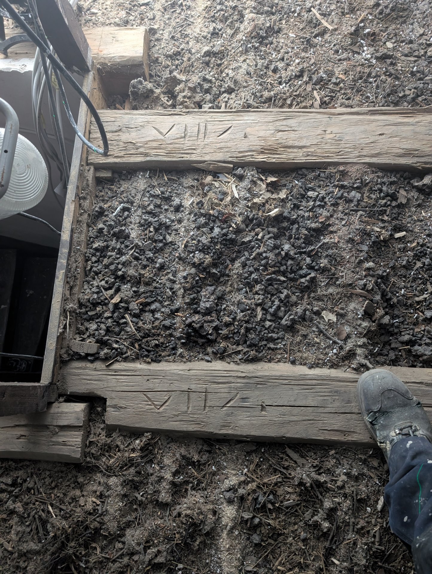

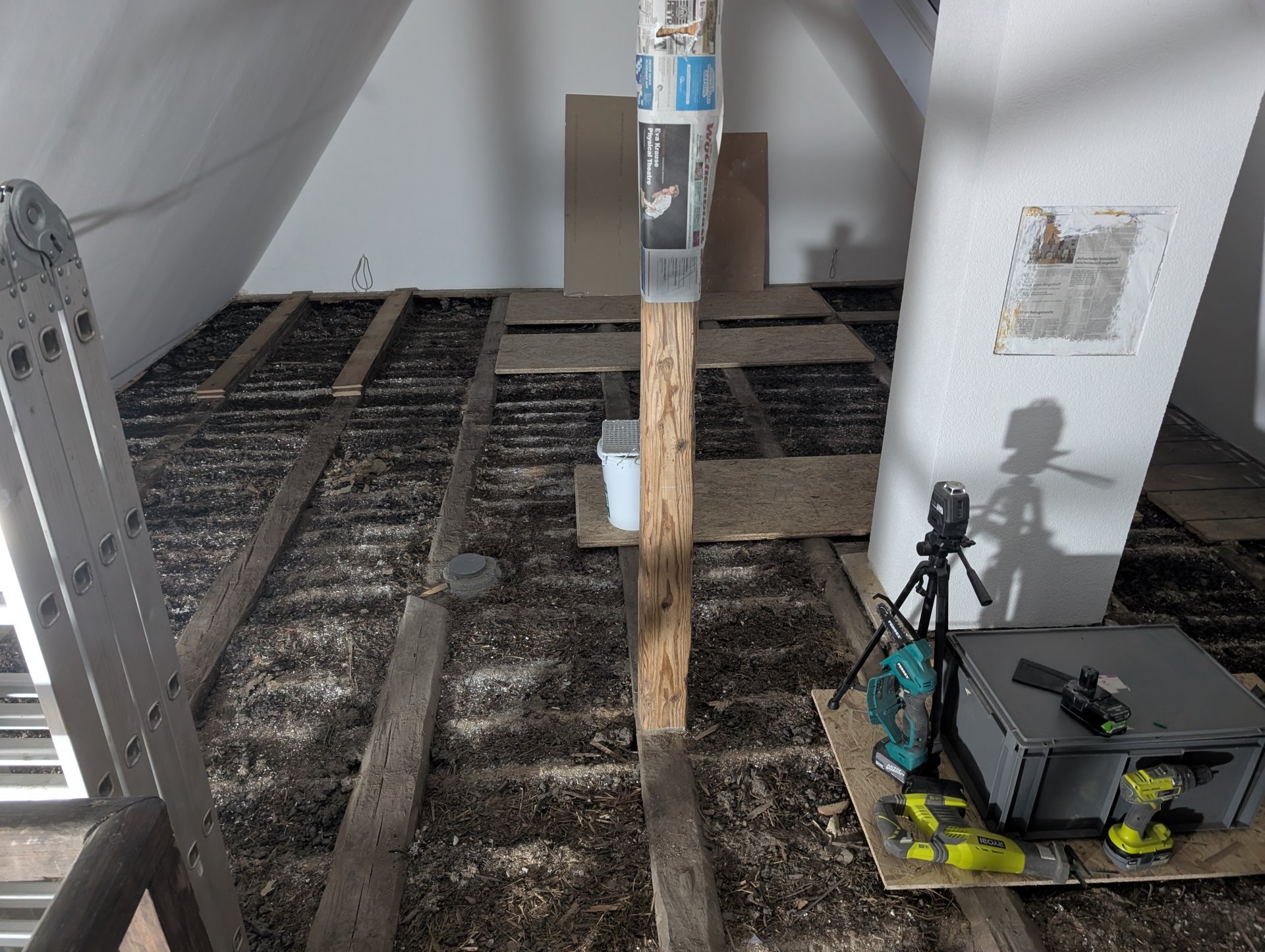

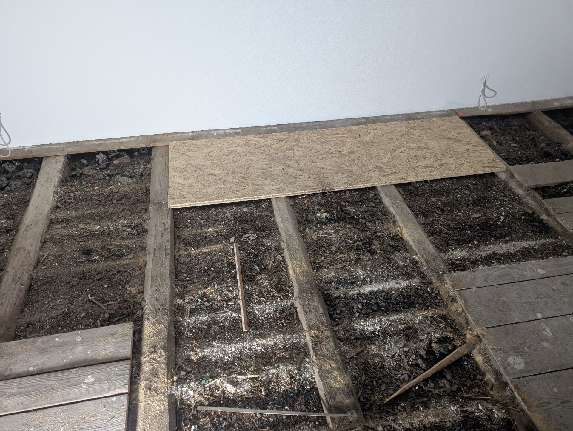

    Liebe Community,
    unser Dachausbau gerät ins stocken, da wir eigentlich OSB auf den Dielenboden machen wollten, aber der Statiker hat davon abgeraten und jetzt ist der Boden raus.
    Der Höhenunterschied von er einen Ecke diagonal durch den Raum, ca. 9m, beträgt ca 7,5 cm.
    Unser Statiker sagt, Schüttung drin lassen und auf die Balken aufkeilen. Das, denke ich, wird aber schwierig und wahrscheinlich nicht zufriedenstellend. Die Balken sind in sich auch nicht eben und ich brauche eine große Säge um 12-14cm breite Bretter keilförmig zuzuschneiden.
    Seitlich Dielen ran wäre wahrscheinlich am besten, aber
    1. ist es gut in die alten Balken seitlich so viele Schrauben reinzusetzen?
    und
    2. müsste ich dafür die Schüttung zumindest teilweise entfernen oder auf die Seite schieben und der Staub ist unvorstellbar und die Schüttung fühlt sich ganz gut gesetzt/verdichtet an, da möchte ich ungern ran.
    Könnte ich den Boden, den ich mit 25erOSB Platten machen möchte, auf eine "Konterlattung" legen. Wahrscheinlich eher "Konter-Kanthölzer" mit ca 40 cm Abstand, Da ließe sich die Höhe, denke ich einfacher ausgleichen.
    Baujahr des Hauses ca. 1910, wohl qualitativ hochwertig gebaut, da von einem Reichen für seine 2 Töchter gebaut. (1 Teil der Doppelhaushälfte)
    Bin über Tipps, Hinweise und Erfahrungen mega dankbar!

    Aufkeilen, Unterkeilen oder sonstiges wirst du nicht zufriedenstellend hinbekommen. Die sauberste und die qualitativ beste Variante ist, das von dir nicht gewollte beischrauben der Balken. Es gibt sogar Firmen, die saugen dir den ganzen Schmodder aus den Gefachen, ohne viel Staub und Dreck. Einfach mal googeln nach Firmen, die Kies oder Dachbegrünungen absaugen oder auch Dächer bekiesen.

    Danke, ich werde mal ein Angebot einholen, will das aber echt vermeiden, zumal ich auch glaube, dass das sicher 600-800 Euro kostet.
    Was spricht gegen Konterlattung?

    Meiner Meinung nach der Aufwand, die Genauigkeit, somit das Ergebnis.
    Wenn du unterlegen willst, benötigst du dementsprechende Kanthölzer als UK. Du verliest vor allem an Raumhöhe. Den 4x6 Rahmenschenkel würde ich vergessen, der wäre mir vom Gefühl her zu schwach. Ich würde mind. 8x8cm wählen. Der Unterschied im Raum liegt bei 9 cm, ergo verlierst du mind. 17cm an Höhe!

    Das habe ich bei mir machen lassen auf 150m2 und Balken (Eiche) - die sind krumm, verdreht und hatten Höhenunterschiede zwischen 2cm und 15cm. Das Ergebnis ist perfekt.
    Ich habe für die oberen Stockwerke dafür den Zimmerer beauftragt. In einem weiteren Zimmer hab ich‘s selbst gemacht. Dafür braucht es aber entsprechendes Werkzeug und man sollte damit umgehen können.

    Da liegt der Hund begraben, du benötigts vernünftiges und vor allem das richtige Werkzeug. und Zeit....viel Zeit und Geduld und wenn das noch nicht alles wäre, noch mehr Zeit und Geduld.
