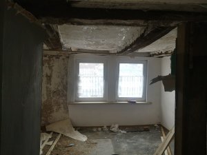

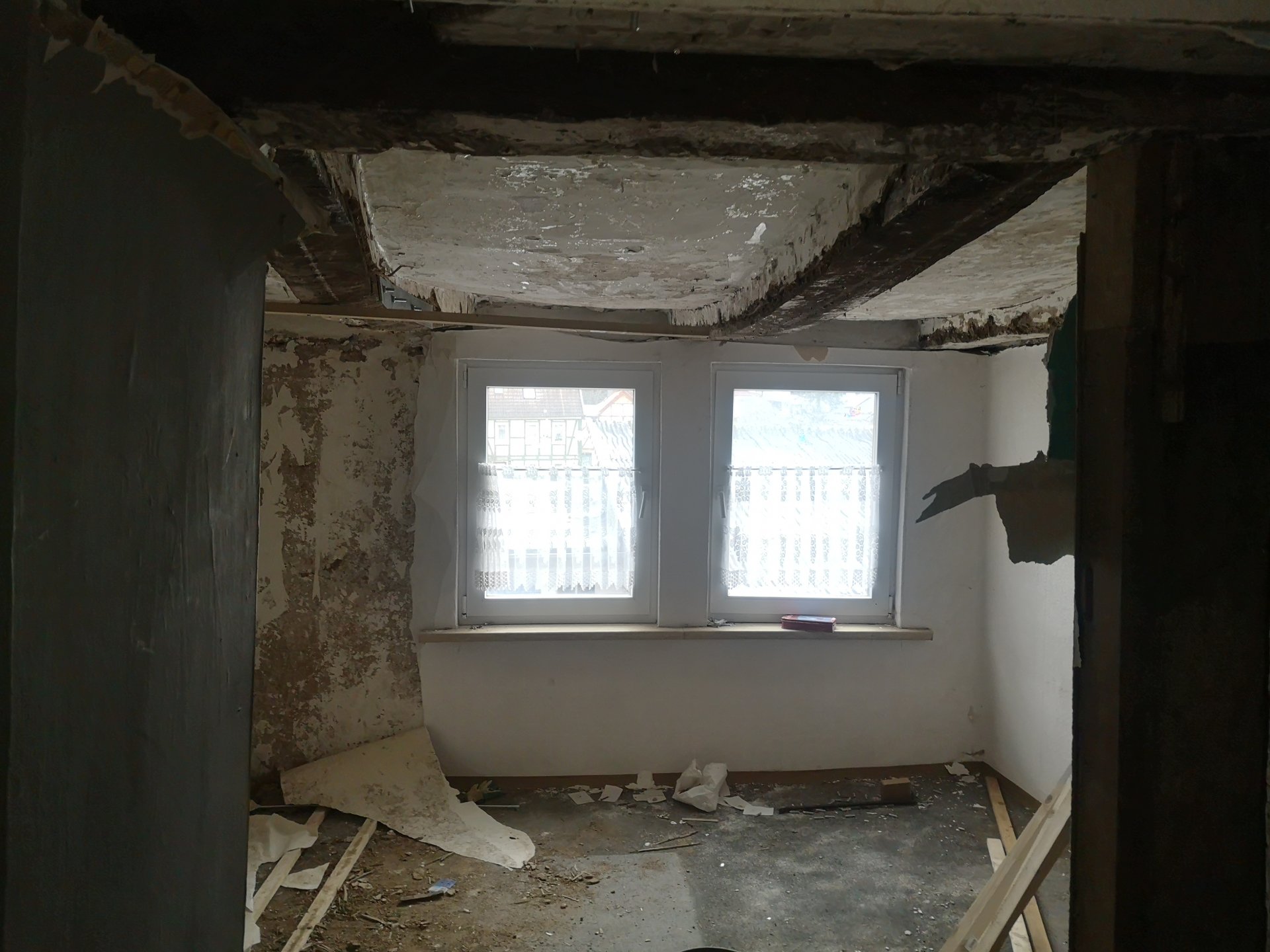

    Ich bin neu hier und habe folgendes Problem. Wir sind vor kurzen auf Miete in eine altes Fachwerkhaus gezogen. Bei den Renovierungsarbeiren ist uns aufgefallen, dass die Decke im Schlafzimmer im 1.OG mächtig duchhängt. Ich habe mal nachgemessen und es sind ganze 14 cm. Oben drüber befindet sich noch das 2.OG und der Dachboden. Direkt über dem Zimmer ist unsere Küche und eine tragende Wand steht direkt auf der hängenden Decke. Am Küchenboden merkt man noch nicht sehr viel davon. Ich hab mal eine Murmel von meinen Kindern genommen. Diese rollt immer in die Mitte des Raumes.
    Zu meiner Frage :
    Sind 14 cm unbedenklich oder stimmt dann etwas nicht? Also es sieht schon ziemlich kriminell aus und ich könnte dort keine ruhige Nacht verbringen.
    Ich würde mich über ein paar Antworten freuen

    Also Unklug ist das schon, eine tragende Wand mitten auf einen einzelnen Balken zu stellen. 14 cm fände ich schon viel, aber kommt bei alten Gebäuden öfter vor.

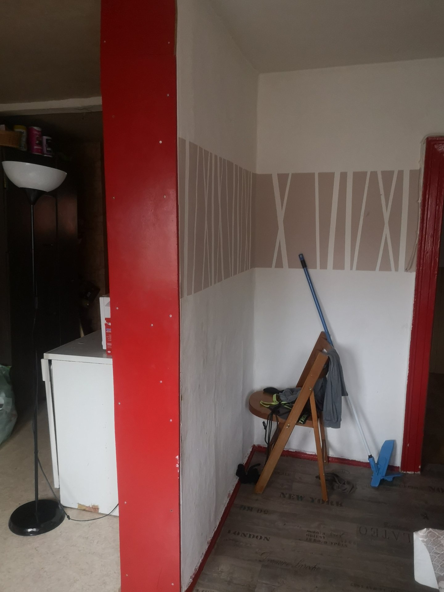

    Ob es eine tragende Wand ist weiß ich nicht
    Scheint aber so weil sie relativ dick ist. Da wurde sich offenbar keine Gedanken gemacht.
    Es ist auch die einzige Decke hier im Haus die überhaupt durchhängt.
    Der Vermieter will schon seit 2 Monaten jemanden schicken. Bauamt und Bauaufsichtsbehörde sind laut eigener Aussage nicht zuständig und können nichts machen. Ich möchte einfach nur wissen ob man sich Gedanken machen muss das die Decke einstürzen kann. Gerade weil oben drüber eine Küche ist die aucth rege genutzt wird. Unter anderen auch von meinen Kindern.

    Also ne Decke welche 14 cm durchhängt würde ich von einem Fachmann ( Statiker) untersuchen lassen

  7. #7 simon84, 26.01.2020
    22.597
    6.540
    der Durchhang verändert sich/ wird größer
    Risse werden mehr oder größer
    Geräusche (insbesondere bei Holz)
    Die Decke schwingt oder schwingt mehr als vorher
    dreck liegt ständig am Boden unter dem Balken
    risse in Putz und Farbe
    Laufverhalten ändert sich
    Wenn du dir so sorgen machst kannst auch erstmal 2-3 baustützen unten reinstellen

    Da kommt es aber drauf an, was unter dem Boden ist, sonst verlagert man das Problem nur ein Geschoss weiter runter.
    Generell gebe ich simon aber recht mit den Anzeichen für "Gefahr in Verzug".
