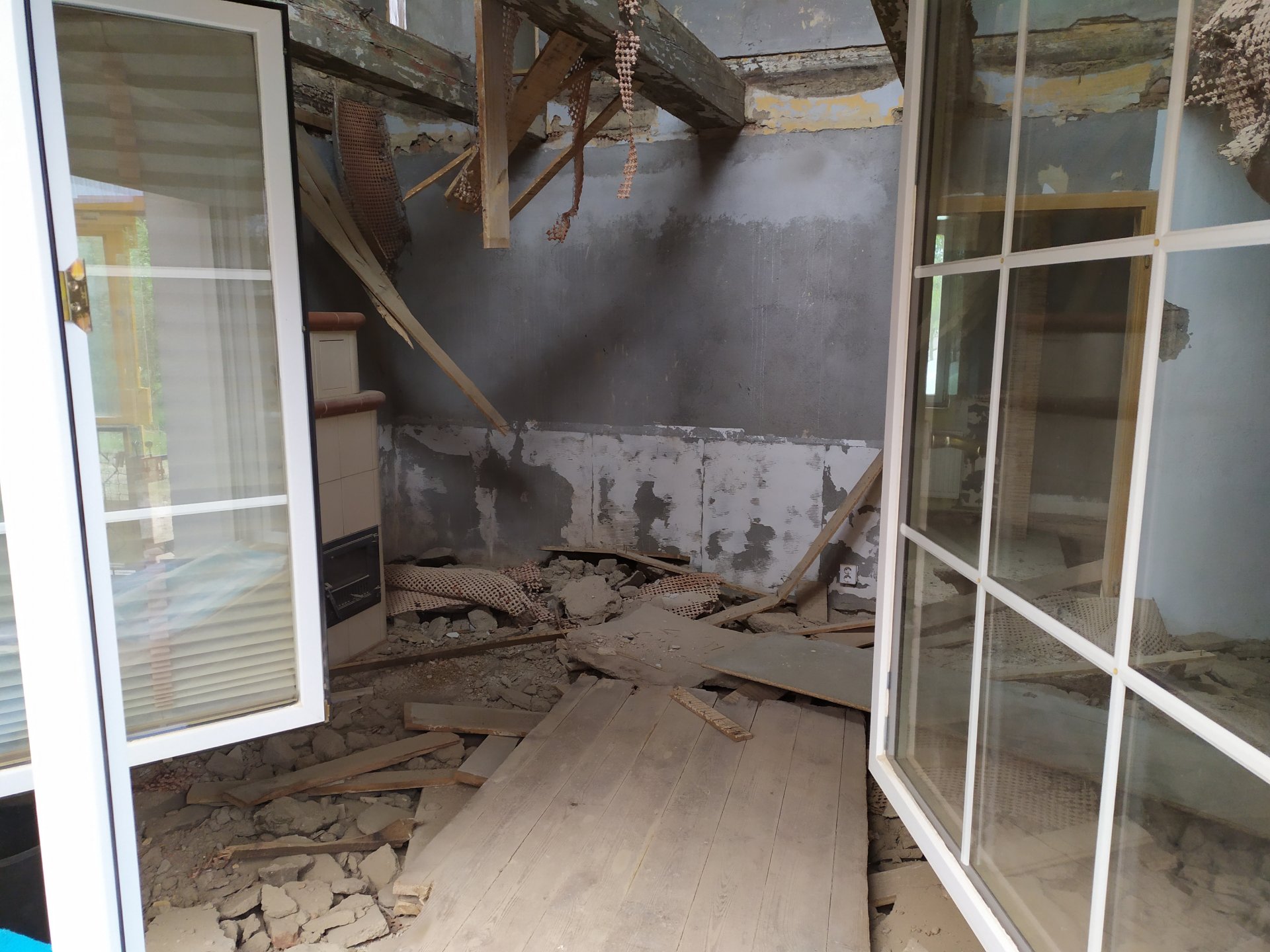

    Guten Morgen zusammen da wir nun unsere alte Ballendecke komplett frei gelegt haben geht es nun an den Neuaufbau aber gefühlt hat jeder eine andere Meinung deswegen mochte ich hier mal nach Erfahrungen fragen . Balken werden mit Hölzern ausgeglichen darauf quer lattung und dann gehen die meinungen auseinander . Entweder 1x 30er OSB oder 2x dünneres OSB und dann eine Schicht längs die andere quer mit ner dünnen Trittschall entkoppelt was macht mehr Sinn? Bodenbelag wird Teppich.Raum wird ein Schlafzimmer aber ohne Kleiderschrank.
    Vielen Dank schonmal

    und was ist zwischen und unter den Balken? Oder Auf sicht? Die Lattung versteh ich nicht? Wie weit sind die Balken auseinander? Die Latten tragen ja kaum was.

    Okay dann muss ich doch ein bisschen ausschweifen. Das ist der Momentane ist zustand. Balken Werden noch gesäubert vom alten "aufbau" .
    Balken sind 80cm auseinander .
    An die balken kommen seitlich 6x16 vkh um oben den Balkenunterschied auszugleichen .
    Darauf kommt dann ein streifen Filz . Und dann sind wir uns unsicher .
    Dämmung wird 160er (35er) mit Dampfbremse.
    Oben ganz normale Wand Heizkörper im unteren Raum FBH . Decke unten einfach mit Gipskarton abgehängt

    Und die Dämmung dann Zwischen die Balken? Wie ist das mit der Anforderung an den Schallschutz?

    Schallschutz dürfte doch durch Dämmung OSB Dampfsperre, Gipskarton und Teppichboden ausreichen.

    Ich frage, wie deine Anforderungn sind. geht es darum, unten nicht zu hören, wenn oben jemand geht? Rennenende Kinder oder Schuhe mit Absätzen sind da die Extremen. Oder soll man oben nicht hören, wenn unten jemand TV schaut, oder eventuell Besuch da ist? Wird das Haus in zwei Wohnungen (oben und unten) geteilt, oder bleibt es eine Wohneinheit? Dein von dir beschriebener aufbau dürfte kaum Schallschutz bringen.

    Bleibt eine Wohneinheit und oben ist Schlafzimmer und darunter Wohnzimmer und ja wäre schön wenn man den TV nicht hört als würde man im Wohnzimmer sitzen aber komplett schalldicht wie mit ner Betondecke wird nicht möglich sein

    Auf die seitlich angelaschten Balken würde ich 25mm oder 30mm OSB verschrauben.
    Zwischen die Balken kommt Dämmung, darunter die Dampfbremse und darunter die GK-Decke.
    Also ganz klassisch.
