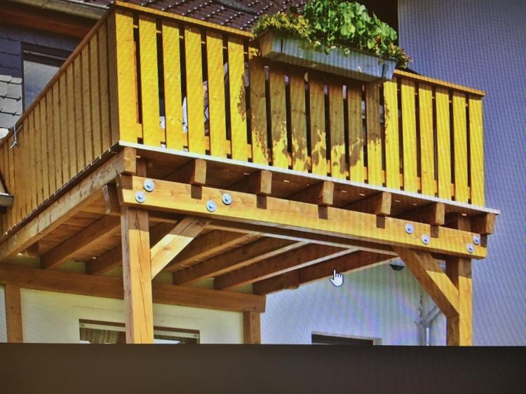

    ich würde gerne an meine Hauswand eine Dachterasse mit der Breite 5 Meter und der Tiefe 4 Meter anhängen.
    Das angehängte Bild zeigt, wie ich die Terasse konstruieren würde. Nun bin ich mir nicht sicher, wie die verschiedenen Balken zu dimensionieren sind. Verwenden würde ich normales Fichtenholz von einem ansässigen Sägewerk. Ebenso wie im Bild sind bei mir zwei stehende Balken zum Stützen vorgesehen. Bei Bedar könnte ich auch noch weitere stehende Balken aufstellen.
    Ich hoffe, ich bin hier mit meinen Fragen an der richtigen Stelle und bedanke mich vorab für hilfreiche Antworten.

    würdest du mir glauben wenn ich schreibe, dass du 7 Balken 8/16 und 4 Balken 10/20 und 2 Stützen 14/14 mit 3,50m länge benötigst?
    Mal ehrlich, es wird dir hier niemand eine Dimensionierung machen und wenn
    würde ich diese nicht nehmen, da ich das Leben von meiner Familie keiner wilden Internetdimensionierung anvertrauen würde.

    Das ist mir klar. Da es sich jedoch nicht um eine sehr exotische Konstruktion handelt, hab ich gehofft, ungefähre Richtwerte zu erfahren. Ich bin selbst ein Sicherheitsfanatiker und werde sicher nicht leichtgläubig "wilden Internetdimensionierungen" vertrauen. Aus diesem Grund frage ich auch nach.
    Der Bau der Dachterasse an sich stellt für mich kein Problem dar. Jedoch, da ich eben auf Nummer sicher gehen will, frage ich bezüglich der Konstruktion und der Dimensionierung lieber bei Experten nach.

    dann sag ich mal : ich würde jetzt auch keine Aussage machen zur Konstruktion, ist auch
    nicht üblich so nachzufragen.
    für die Größe ist eine Statik notwendig die das mit den Querschnitten berechnet.
    zum anderen würde ich mal sagen das Ding ist auch noch genemigungspflichtig!!
    Eh Du das "Projekt" startest erkundige Dich beim Bauamt was dazu notwendig wäre.
    ich kann Dir nur empfehlen nicht einfach los zu legen, das hält schon !!

    Wenn du schon so ein Sicherheitsfanatiker sein willst, frag einen Statiker, der macht das aber nicht für lau

    bei 20 Qm hast Du ja schon mal einen Verkehrslast von 6 Tonnen zu berücksichtigen ! + Eigenlast !

    So wie auf dem Bild würde ich das nicht bauen ,weil da kein konstruktiver Holzschutz beachtet wurde, das geht besser .

    Aber so teuer wie viele denken ist es dann doch nicht.
    Planungsleistungen sind eben auch zu bezahlen.
    Und ein Statiker macht so was jeden Tag, hat seine Programme und kennt sich aus.

    Ohne Baugenehmigung und Statik geht da nichts

    @ Anreas Gr: ich würde es so auch nicht machen. Bei meinem Nachbarn war die Konstruktion genauso und nach ca. 13 Jahren waren die Balken völlig weggegammelt.
