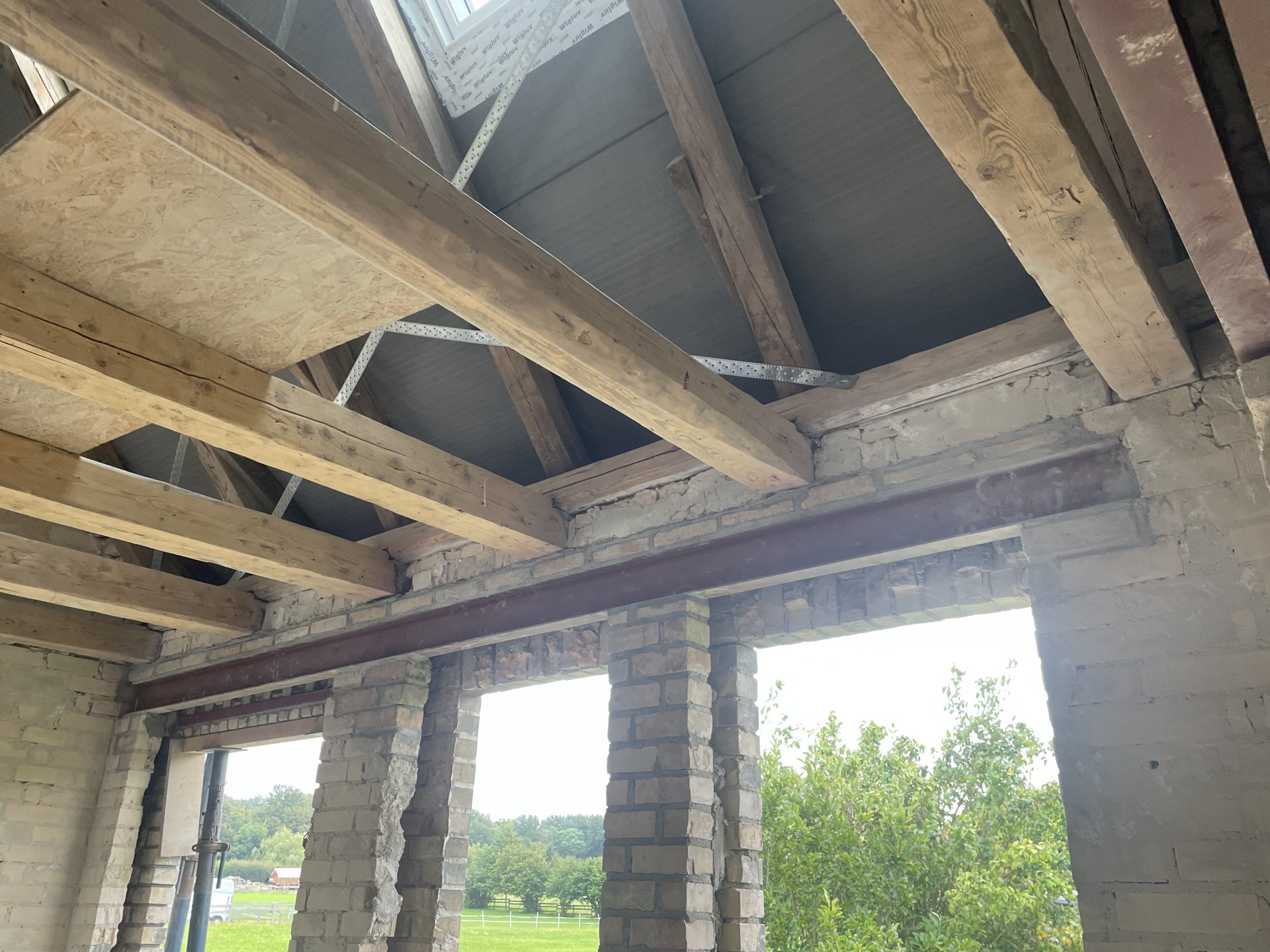

    moin zusammen,
    wir werden bei unserem haus eine steico innendämmung verwenden. unser energieberater meinte, es wäre für die balkenköpfe gut, wenn wir angrenzend an diese heizrohre oder eine elketrische heizung verlegen würden (quasi ins bestandsmauerwerk schlitzen) um die köpfe etwas auf temperatur zu halten und vor kondensat zu schützen. wie sind eure meinungen/erfahrungen hierzu?
    beste grüße
    torben
