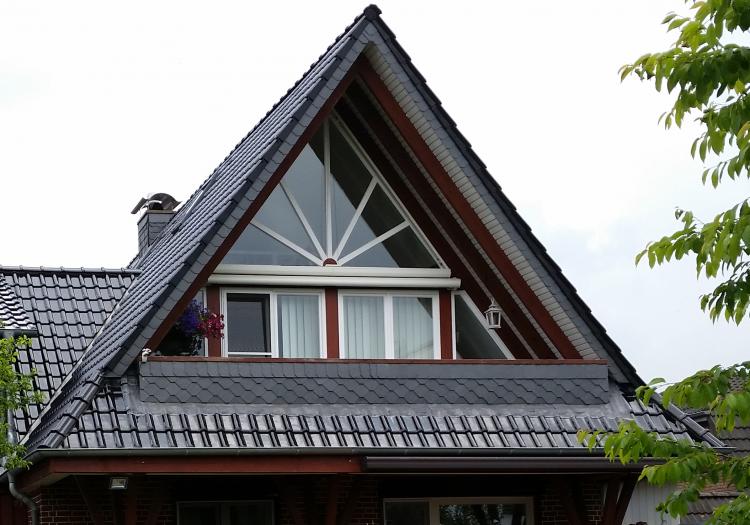

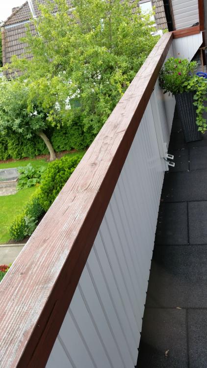

    Vor 5 Jahren haben wir unseren Balkon von einer Zimmerei vergrößern lassen. Hierbei wurde auch das Geländer neu gemacht. Jetzt wäre mal wieder ein neuer Anstrich fällig...
    Hierzu diese beiden Fotos, das hilft ganz gut:
    Nun haben wir die Wanne saniert (war undicht) und die Verkleidung (Vertäfelung) ab gehabt und gesehen, dass Wasser an einer Stelle durch den Balken gelangt und die Unterkonstruktion etwas angeschimmelt ist.
    Das Ganze ist nicht gravierend, also wenn es demnächst trocken gelegt wird sind keine weiteren Schäden zu erwarten.
    Wir haben uns ein wenig erkundigt und man bot uns eine Mauerabdeckung mit Tropfkante an. Nur solche Mauerabdeckungen sind aus Aluminium, meist nur 1mm dick und wenn Sie z.B. in anthrazit montiert werden besteht eine große Gefahr, dass die Oberfläche zerkratzt.
    Der Balken ist 16cm breit - könnte man hier nicht Resopal-Platten kleben oder mit Schrauben entsprechend fixieren? Oder würde dann trotzdem wegen der fehlenden Tropfkante sich darunter Wasser sammeln?
    Danke für Eure Ideen! :)

    Nimm Kupfer, kostet zwar einen Streifen mehr aber Kratzer sind dann völlig egal... Oder Zink, das kann man dann auch ungestrichen lassen :)

    Danke! Allerdings kommen kuper- oder zinkfarben halt nicht wirlich in Frage, die Oberfläche sollte schon anthrazit/schwarz sein. Daher meine Idee mit den Resopal-Platten. Die haben wir in Teilprofilen (schaut sehr gut aus - allerdings mahagoni in 8mm) an der riesigen Fensterfassade (geht über DG in den Giebel) und ich finde die top. Zwischen cooler Idee und sinnvoller Umsetzung... weiß ich ja da liegen Welten zwischen :)

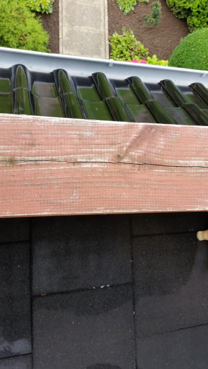

    Hier noch ein Foto (ich konnte das im alten Beitrag nicht nachträglich einfügen)

    Dann gammelt es dir halt unter deiner "optischen Aufhübschung" munter weiter weil es nicht dicht zu bekommen ist.
    Hölzer müssen für ihren Verwendungszweck auch geeignet sein, wenn sie das nicht sind, dann haben sie schlicht die falsche Beschaffenheit. Wo Wasser in tropfbarer Form im Außenbereich hinkommen kann muss auch eine Luftumspülung gegeben sein, dann modert es auch nicht vor sich hin.
