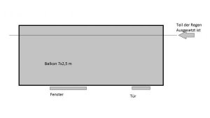

    ich habe einen Balkon der zu 3/4 von dem Dachüberstand überdeckt ist. Das heist 1/4 wird bei Regen nass. Unter den Balkon ist nur eine Kellerstiege.
    Auf dem Balkon ist noch kein Bodenaufbau - das heist nur einfach Beton.
    Nun möchte ich demnächst so einen Holzboden Teak verlegen. Und da frage ich mich ob ich da dann noch auf dem Beton einen Bitumenschicht oder so aufbringen sollte.
    Ich dachte an einen Bitumenanstrich : http://www.mem.de/uploads/tx_approductdb/TM_MEM_Dickbeschichtung_2-K_verbesserte_Rezeptur.pdf Aber ich hab da meine Bedenken ob das dann UV Beständig ist - ausserdem hab ich auch bedenken das wenn das 1/4 vom Balkon was Nass wird angeregnet wird das dann eine Schwarze Suppe runterlaufen könnte.
    Könnt ihr mir helfen was ich machen kann?

    Balkonabdichtungen sind nicht mal so eben selbergemacht. Den Bitumenanstrich lass auch besser im Regal stehen.
    Ich weiß ja nicht wie der Balkon gestalltet ist und wie viele Fenster und Türen in der spritzwasserzone liegen.
    Am meisten Freude wirst Du haben wenn Du Dir einen Dachdecker holst der dann den Balkon mit Schweißbahn oder Flüssigkunststoff abdichtet. Bei der Fläche sollte das nicht die Welt kosten

    Naja, zugetraut hätte ich mir das schon selbst sag ich mal. Kann ja nicht so schwer sein. Ich habs halt nur noch nie gemacht.
    Anbei eine Skizze des Balkon.

    Da hilft nur eine komplettabdichtung Bituminös (Problem heißer Brenner), Folie (meiner Meinung nach oft das Mittel der Wahl) oder mit einem Flüssigkunststoff (wenn man da nicht die passende Zusatzausbildung inkl. Erfahrung hat keine große Chance, das man das richtig hinbekommt...)
    Ruf einen Dachdecker an, du kannst da wenig alleine hinbekommen...
    Wenn schon jetzt die Fragen auftauchen wie du was machen willst bekommst du ein Problem. Weil viele Dinge werden plötzlich spontan dabei entschieden, das kann man nicht alles vorplanen...

    ich habe dazu mal eine andere Frage weil ich da irgendwie ein Verständisproblem habe.
    Wenn auf den Balkon nachher ein Holzbelag soll, muss dieser ja irgendwo festgemacht werden. Auf dem Balkon ist ja dann schon die Abdichtung. Wo wird dann die Unterkonstruktion befestigt? Auf dem Boden? Dann geht doch die Abdichtung kaputt.
  10. Neutal
    Neutal
    12.12.2011
    4.185
    Zimmermeister
    Lüneburg
    Der Holzbalag wird auch nicht befestigt, er ruht auf Gummimatten
