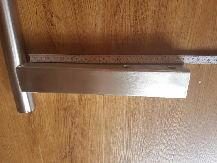

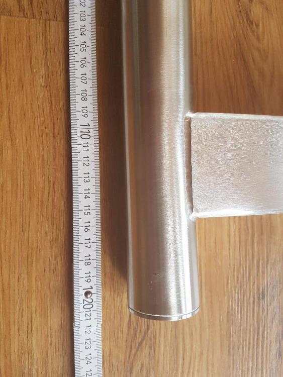

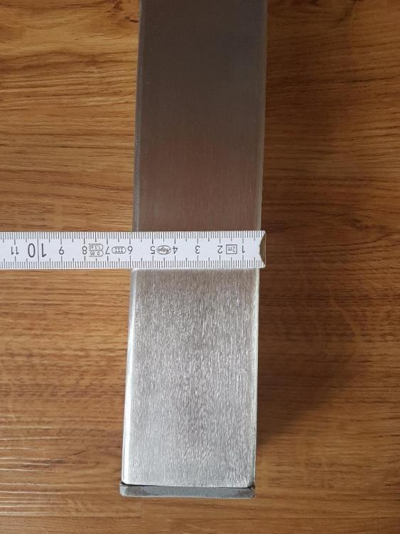

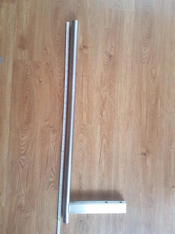

    Ich würde gern mal eure Meinung und Empfehlungen von Geländerpfosten und Abdichtung des Balkons erfahren.
    Es gibt ja untersetig zu montierende Geländerpfosten.Da habe ich welche bei Ebay gefunden aus Edelstahl zum Gebrauchtkauf.
    Diese waren noch nie montiert.
    Unten die Bilder dann in dem Fall.(von ebay)
    Meine Frage ist, ist diese Art der Montage besser als die strinseitige Montage?
    Was haltet ihr speziell von diesen Pfosten.(unten die Details aus der Anzeige)? Stark , stabil genug ?
    Meine Balkonplatte ist 20 cm dick mit 2% Gefälle.
    Die Pfosten wären also noch 90 cm hoch nach dem ich Sie unten angebracht hätte.
    Darauf würde dann ein Handlauf mit 10cm Höhe noch installiert. So wäre ich bei 1 m Geländerhöhe.
    Den Abstand würde ich auf 70 cm bis 80 cm von Pfosten zu Pfosten wählen.
    Füllung Holz(Rhombusleisten) oder Glas.

    Die Befestigung an der Plattenunterseite ist zu bevorzugen. Ob die gezeigten Pfosten in Verbindung mit der Befestigungsart aber stabil genug sind? Eine stirnseitige Entwässerungsrinne kannst Du damit nicht anbringen.

    Zu den Pfosten:
    Höhe (des Handlaufs) muss >90 cm über dem fertigem Belag betragen.
    Wie werden Handlauf und Platten oder anderes Füllmaterial befestigt?
    Sind sie nach DIN EN1090 geschweißt?
    Pfostenabstände zu ermitteln, wäre ein Blick in die Glaskugel. (Minimal muss ein Geländer 50kg pro m Horizontallast aufnehmen können.) Dazu braucht es entweder einen Statiker oder du hast eine Typenstatik des Herstellers.

    Mein Gefühl sagt mir, dass das nichts wird.
    Mir erscheint das Material zu dünn, der Hebelarm zu ungünstig und die Befestigung durch ein Rechteckrohr als ungeeignet.
    Auch hat der Pfosten keine Lagesicherung durch die Befestigung in Linie. Wie werden die Kräfte 90° dazu aufgenommen.
    V2A ist schön gegen Rost, aber erheblich instabiler wie gewöhnlicher Stahl, da spröder.
    Ich kann´s nicht sauber begründen, ist eher so das Bauchgefühl.
    Bei Geländern gehe ich immer auf mind. 10mm für Pfosten (gerne auch Zangen) und 8mm für Stäbe.
    Alles bei Stahl. So hat mir das mal ein Schlosser gesagt. Bis jetzt hat das funktioniert.
    Mir ist das alles gefühlt zu dünn.

    Vielen Dank für die Antworten.
    Ja man muss schon aufpassen und die Details berücksichtigen.Billichwillich ist nichtunbedingt mein Ansatz. Aber Leistungsgerecht muss es sein.
    Mann muss nicht immer das Beste haben." Gut " reicht mir aus.
    Das mit den Pfosten ist auch so ne Sache. Danke für die Anregungen.Ich dachte auch wegen dem Hebel und dann von unten montiert.
    Das Ganze Gewicht hängt dran usw..
    Ausgelegt ist das Geländer wohl für Glas vsg 8mm . Aber vom Gewicht her würde das kein Unterschied zu einer Holzschalung machen.
    Nur klar , das mit dem Holz ist genau zu überlegen.
    Bei den Meisten Herstellern von Fertiggeländern oder Angebote von Metallbaubetrieben, habe ich lediglich Pfosten mit Materialdicke 2mm in Edelstahl erhalten.
    Ich tendiere tatsachlich auch zurzeit etwas zu Stahl(verzinkt). Da ist der Preis wesentlich niedriger für wesentlich robustere Pfosten mit meist 3 od 4 mm Materialdicke.
