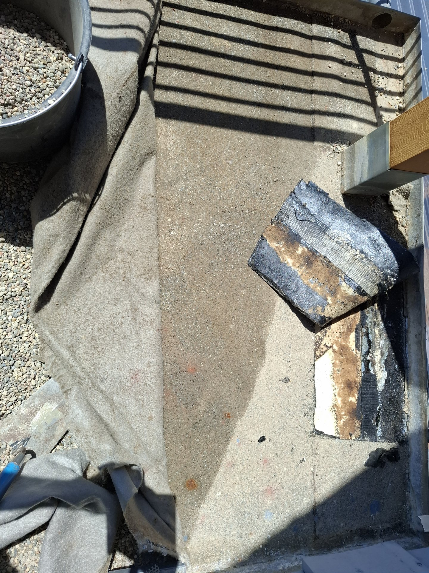

    Nach fast 20 Jahren gibt es eine Undichtigkeit an unserem "Neubau". Es handelt sich um ein EFH mit Satteldach und einem Erker auf der Südseite. Im EG ist Wohnbereich und da drüber ist ein Balkon mit Dachgaube. Genau im Eck im EG gibt es Wasserschlieren von der Decke. Auf Bildern vom Hausbau habe ich gesehen, dass die EG-Decke am Balkon komplett durchgeht. Der Aufbau vom Balkon ist 8cm Hartschaumplatten auf der EG-Decke und da drüber Bitumenbahnen+Fließ. Dann Rundsplit und oben Betonplatten. Die Entwässerung erfolgt über 2 Wasserspeier in den Ecken und die sind integriert in der Blechumrandung um den Balkon.
    Wie renoviere ich das wieder? Nur die Bitumenbahnen erneuern? Oder auch die Hartschaumplatten entfernen? Die Platten sind doch bestimmt geklebt also wird man das nicht so einfach entfernen können. Und dann die Blechumrandung. Die ist doch bestimmt auch mit den Platten verklebt, oder?

    Du solltest zunächst einmal die Ursache feststellen (lassen) .. das kann von einem verstopftem Abfluss, einer gerissenen Lötnaht (also eher "Kleinigkeiten") bis zu einer abgängigen Abdichtung alles Mögliche sein und ggf. die Wasserbelastung des Schichtenpaketes durch eine Probeöffnung ermitteln (lassen). Danach kann man sich dann Reparatur bzw Sanierungsmaßnahmen überlegen.
    Ich würde den Anruf bei einem Dachdecker empfehlen :)

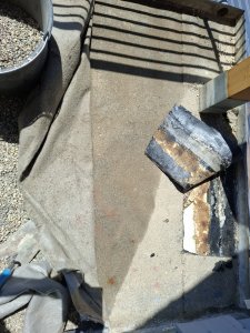

    Hallo, sorry das habe ich vergessen zu schreiben. Da ich nicht wusste wie der Aufbau ist habe schonmal den Split und die Betonplatten abgetragen. Zusätzlich habe ich die Bitumenbahn geöffnet. Genau dort wo der Pfosten sitzt sind unten auch die Wasserflecken. Daher denke ich dass irgendwo dort das Problem ist.
