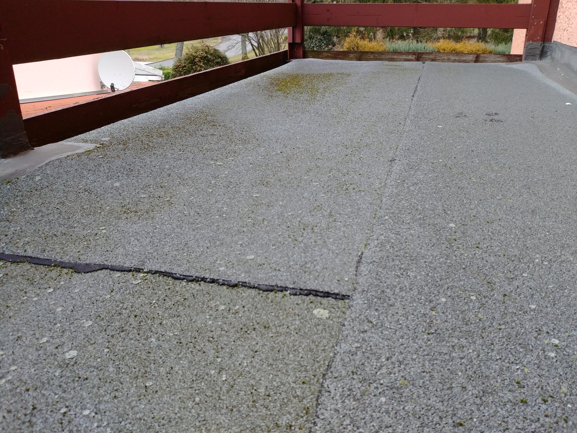

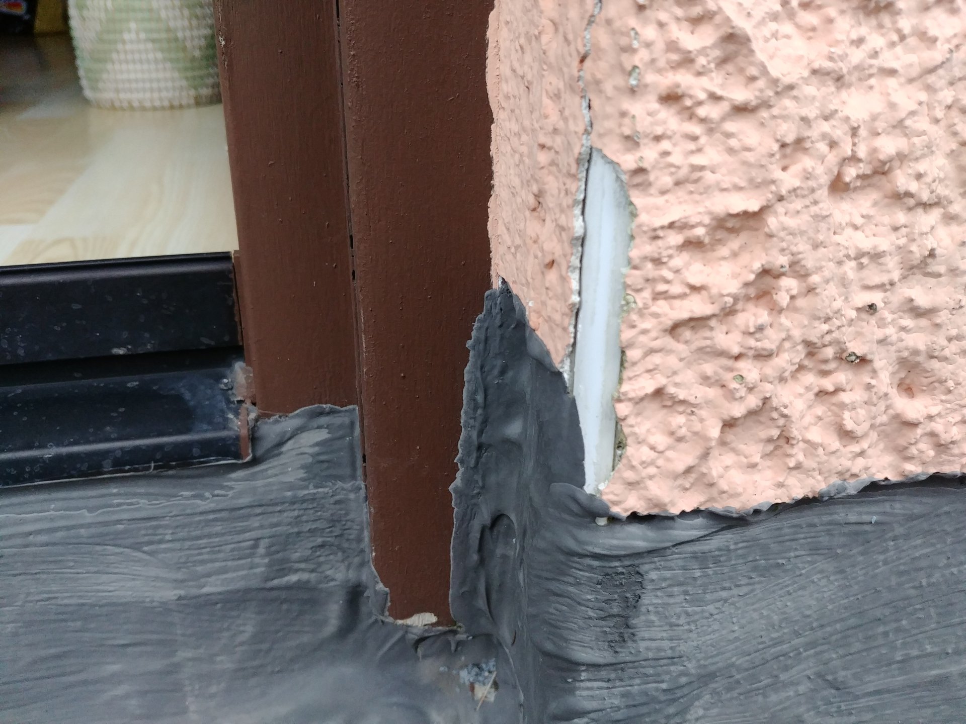

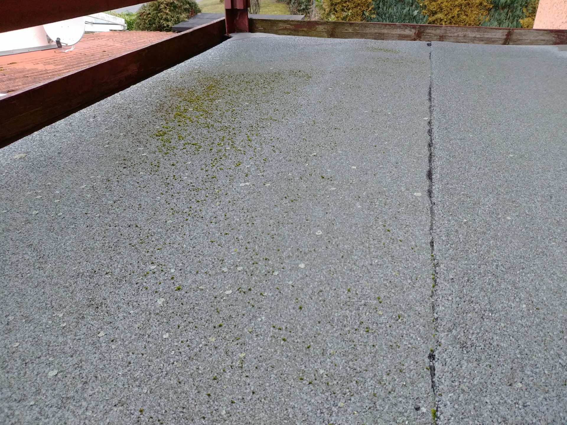

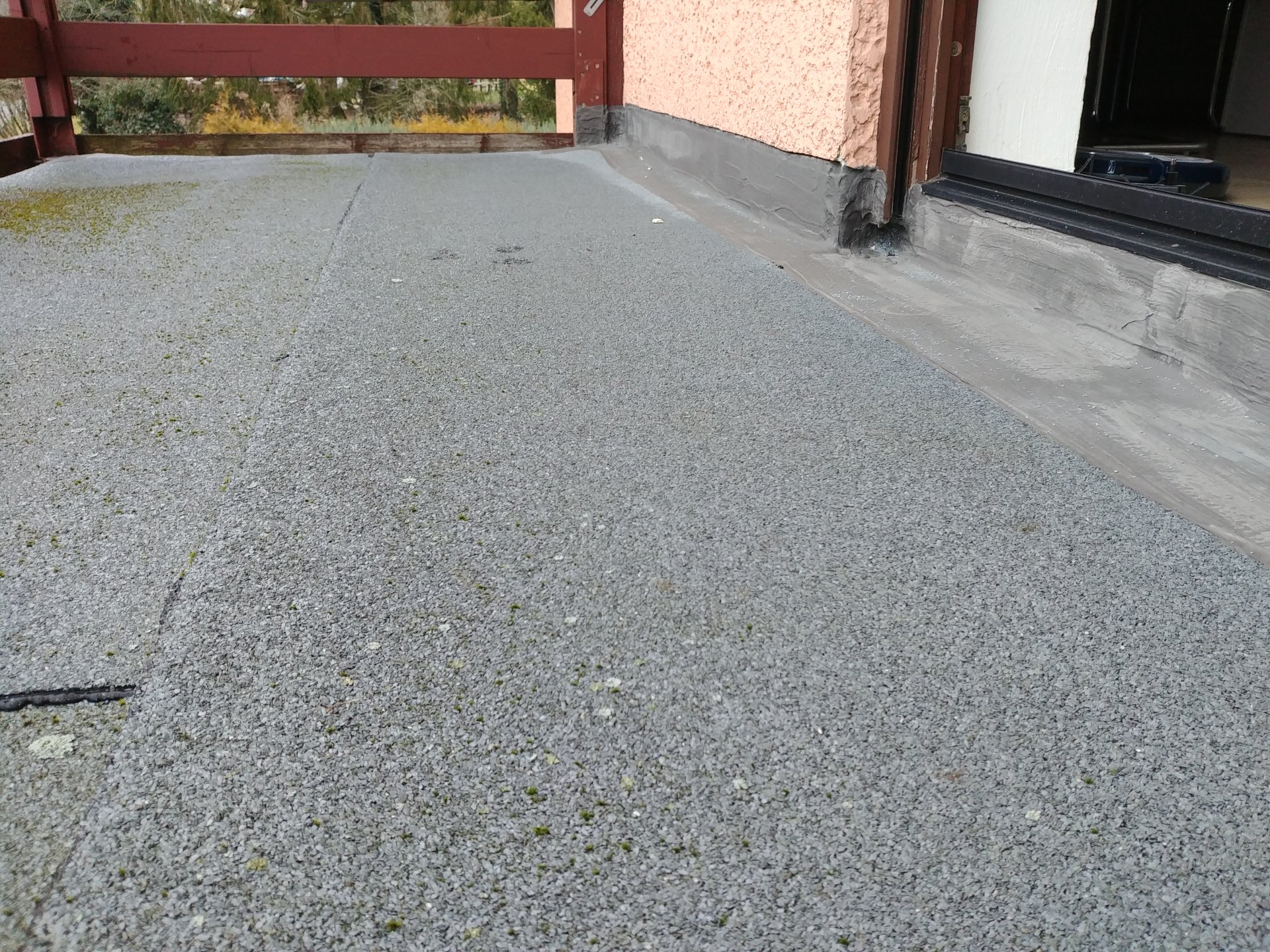

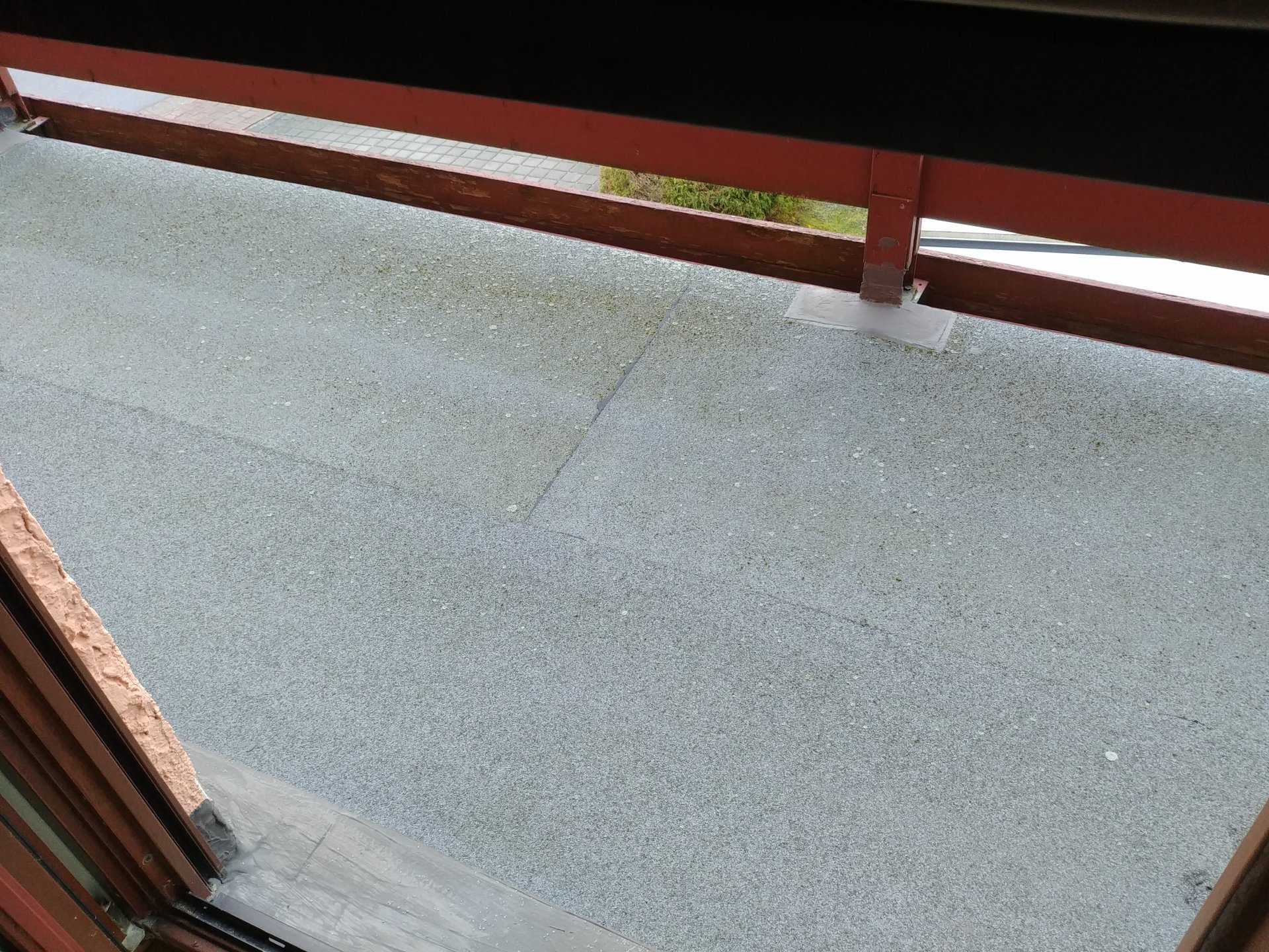

    demnächst steht hier das Projekt Balkonsanierung / Bodenaufbau an.
    Ich kenne nur den aktuellen Zustand seit ca. 3 Jahren (Haus meiner Freundin), den Zustand vorher, nur vom hörensagen.
    Es waren wohl auf dem Balkon mal Fliesen. Diese wurden brüchig wegen Wasser/Feuchtigkeit.
    Man hat dann die Fliesen samt Estrich heruntergemacht und es wurde von einer Dachdeckerfirma
    eine oder mehrere Bitumenbahnen verlegt. Leider wusste das keiner mehr so genau, kann man irgendiwe feststellen wieviele Bahnen da schon draufgelegt wurden?
    Das ist der aktuelle Zustand. Allerdings sind die Bahnen leicht wellig, sprich sie weisen kleine Unebenheiten/Hügel auf. Das heißt bei Regen stehen dort kleine Pfützen und es bilden sich an manchen Stellen kleine Moosflechten.
    Da ich mit Estrich/Gefälle jetzt nicht so die große Erfahrung habe, wollte ich Stelzlager und Platten nutzen, da
    mir das am einfachsten erscheint. Jetzt weiß ich nicht, ob ich die Stelzlager samt Bautenschutzmatte direkt
    auf die Bitumenbahn stellen kann, oder ob noch eine weiter Bitumenbahn und oder Estrich draufmuss.
    Was meint ihr, bzw. was wäre der am einfachsten umzusetzende Ratschlag?
    Edit: Bilder hinzugefügt.
    Danke schonmal für die Hilfe.

    Ja, kannst du insofern 2 Lagen Bahn aufgebracht wurden und darunter ( also unter den Bahnen ) genügend Festigkeit vorhanden ist.
    Umlaufend nachsehen ob du irgendwo eine Überlappung siehst, eigentlich erkennt man auch beim Begehen ob eine oder zwei Lagen vorhanden sind - am ehesten sieht man es an der Abführung zur Rinne bzw 1 Foto die winklige Abführung eventuell sitzt dort auch ein Blech mit Tropfnase ,wenn es den DD noch gibt frage den doch.
    Nein, du brauchst keinen Estrich.
