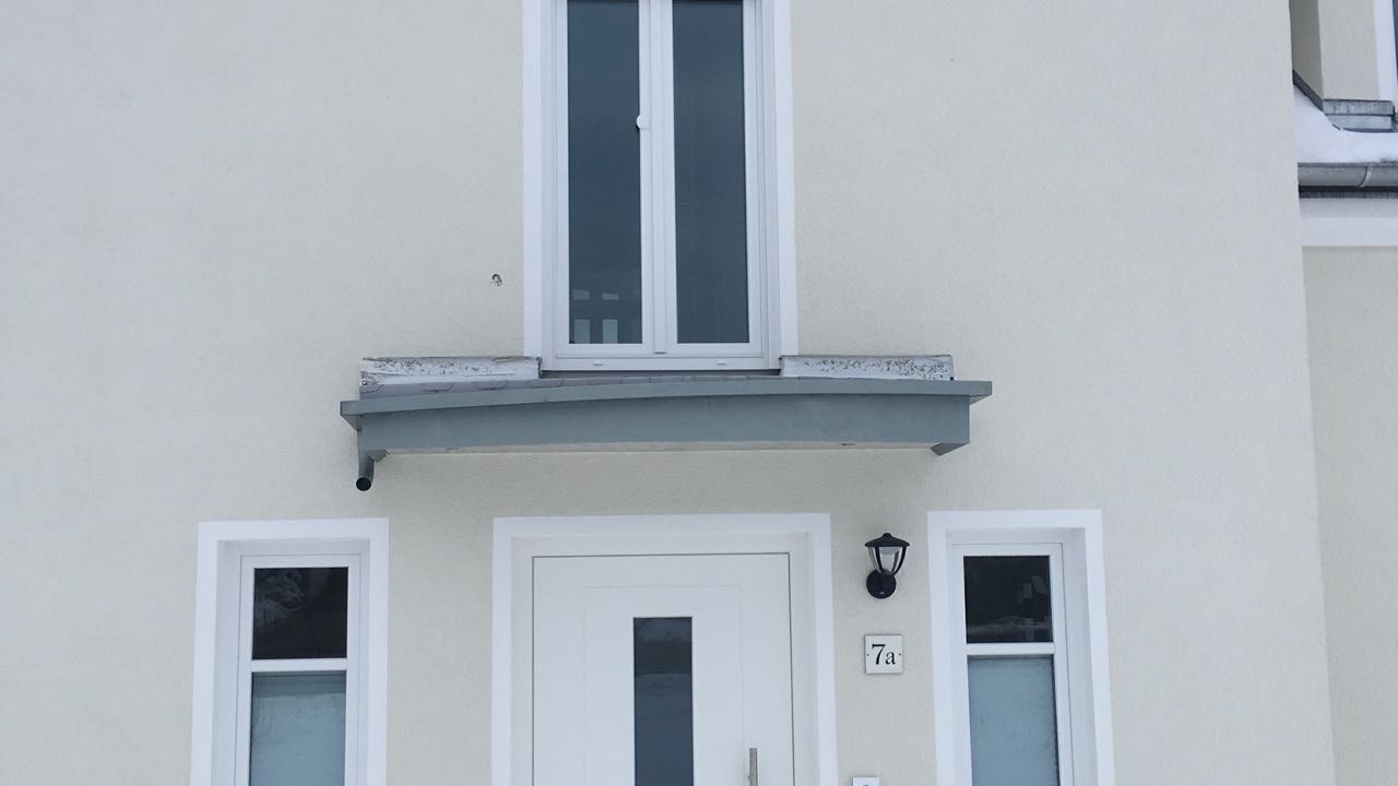

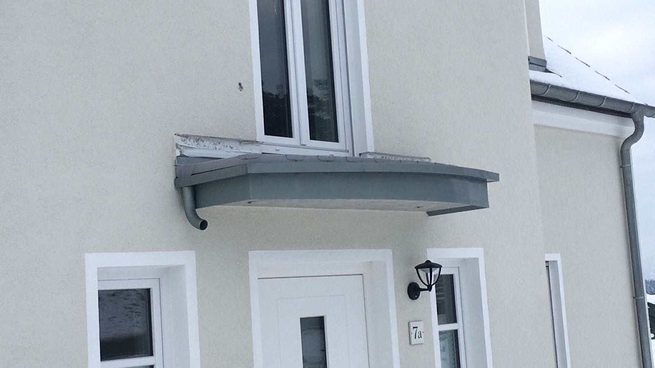

    Hi Experten,
    Heute haben unsere Spengler die Grundabdichtung unseres Balkons vorgenommen. Dabei fiel uns ins Auge, dass das Gefälle der Dachrinne sehr arg steil ist. Ist das üblich? Kurzes Googeln ergab, das man max ein paar mm pro lfdm Steigung einbaut. Hier sinds geschätzt ein paar cm pro lfdm.
    Für den Auftrag wurde die genaue Steigung nicht thematisiert. Allerdings stand im Angebot schon "Balkonkastenrinne aus Titanzink im Gefälle". Lässt sich natürlich interpretieren.
    Ist das dann so üblich? Würdet ihr das reklamieren?
    VG

    ist schon ziemlich heftig das Gefälle.
    Aberderseits ist eine handwerkliche Umsetzung für eine gebogene Wand.
    Da wollte er wohl auf Nummer sicher gehen um das Gefälle überall zu haben.
    Aber reklamieren kann man das aus meiner Sicht nicht.
    Ich frage mich allerdings wo und wie das Balkongeländer da noch hin soll.

    Sorry, wenn ich nicht's zum eigentlichen Thema beitragen kann. Ich sehe quasi lediglich einen sehr teuren französischen Balkon.
    @andi: Bzgl. (Balkon)Geländer gibt's nur 2 Möglichkeiten. Obendrauf setzen oder von unten. Und da von unten vermutlich noch bescheidender aussehen würde, wie die aktuelle "Verkleidung", vermutlich direkt von oben. Aber bei "von unten" würde man die schiefe Kastenrinne nicht sehen. Hm.
    Sanierung?

    Da kriegt das Wasser wenigstens ein bißchen Schwung und häng dann nicht an der Hauswand.:hammer:
