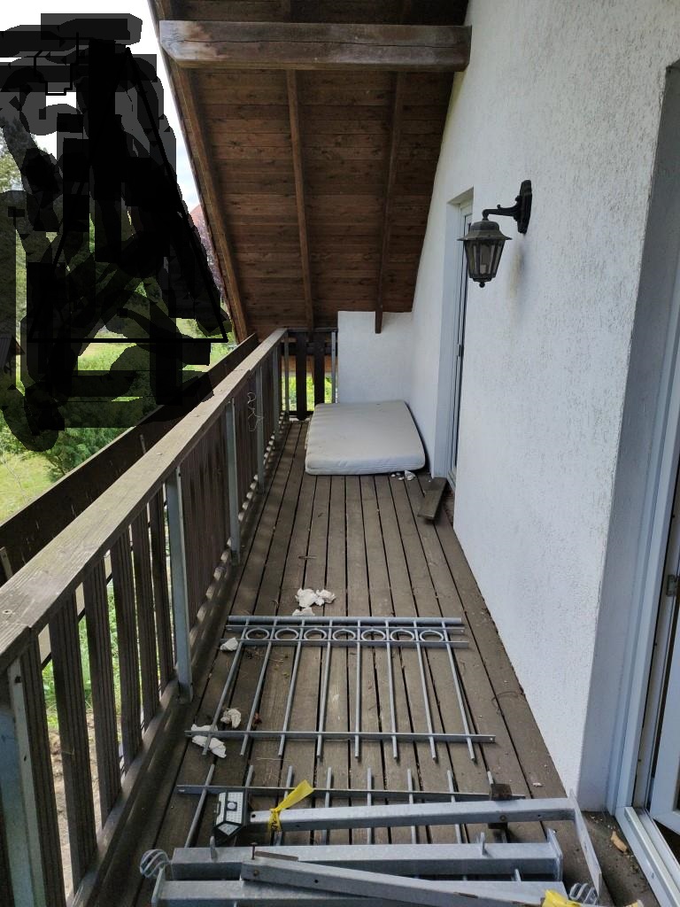

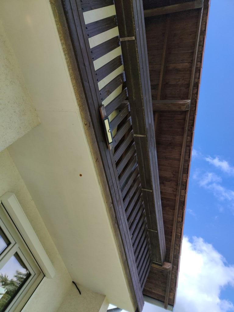

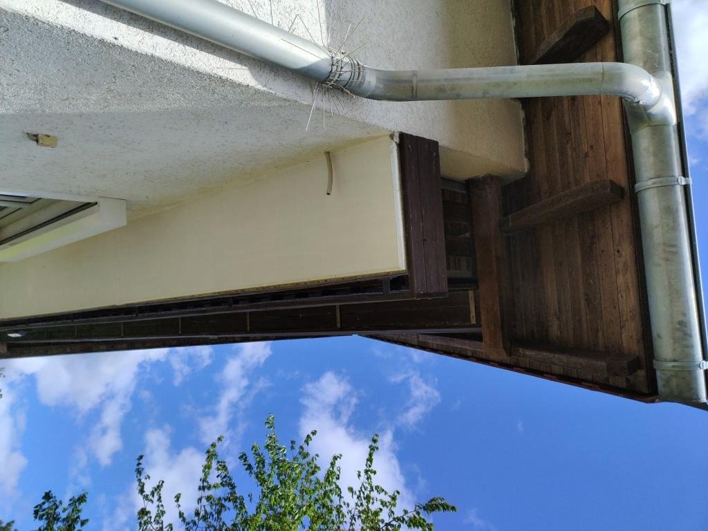

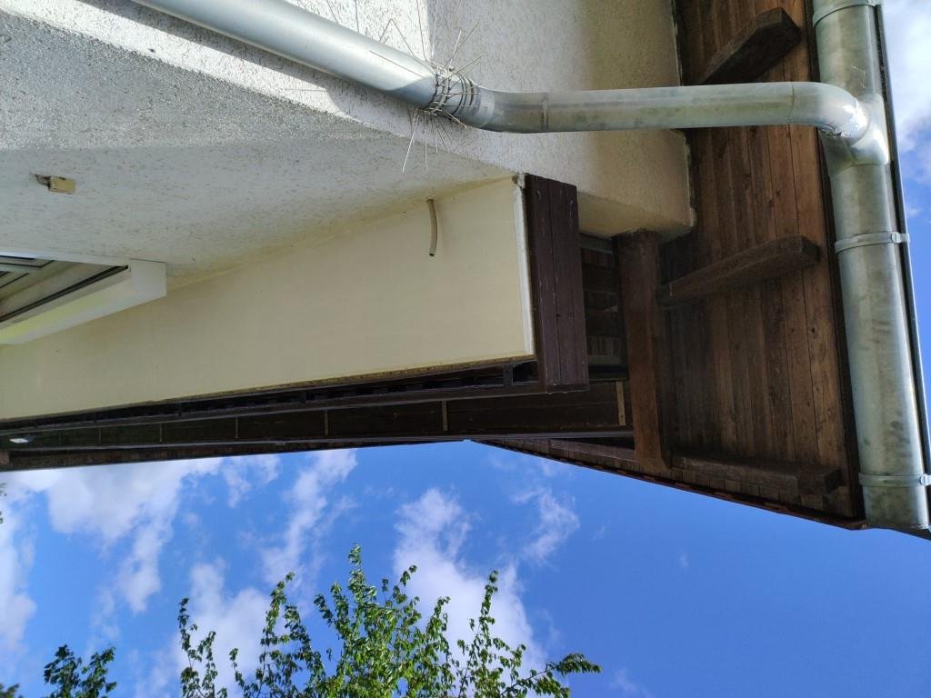

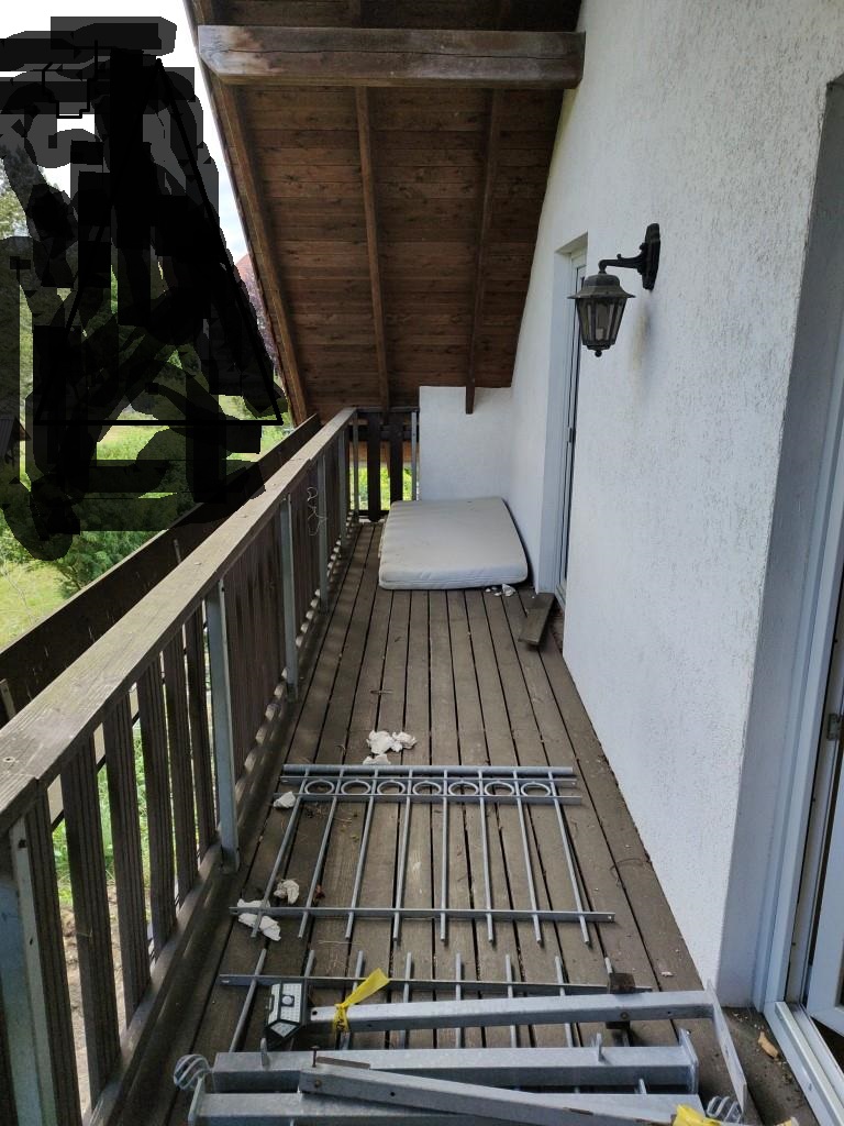

    langsam wird es Zeit sich über meinen ungeliebten Balkon Gedanken zu machen.
    Der Balkon ist ca. 1,30m breit und 9m lang, ein Teil der Betonplatte ist zugleich die Decke vom Wohnzimmer.
    Überraschung, in den Ecken dieses Teils der Decke bildet sich Schimmel. Die einzige wirkliche Lösung scheint Dämmung zu sein. Die Betonplatte ist ca. 20 cm stark + einer Estrichschicht (?) von ca. 10cm. Die 10cm könnte ich mit Kraft entfernen, um Platz für eine Dämmung zu schaffen. Natürlich muss der Balkon komplett eingepackt werden. Das Haus Bj. 1994 ist ungedämmt, die 30 m dicken Wände bestehen aus Gasbeton-Steinen.
    Leider habe ich keine Beispiele für so ein Projekt im Internet gefunden.
    - Wie dämme ich Ober- ,Unterseite und Stirnseite richtig?
    - Gibt es eine Systemlösung die ich einsetzen kann?

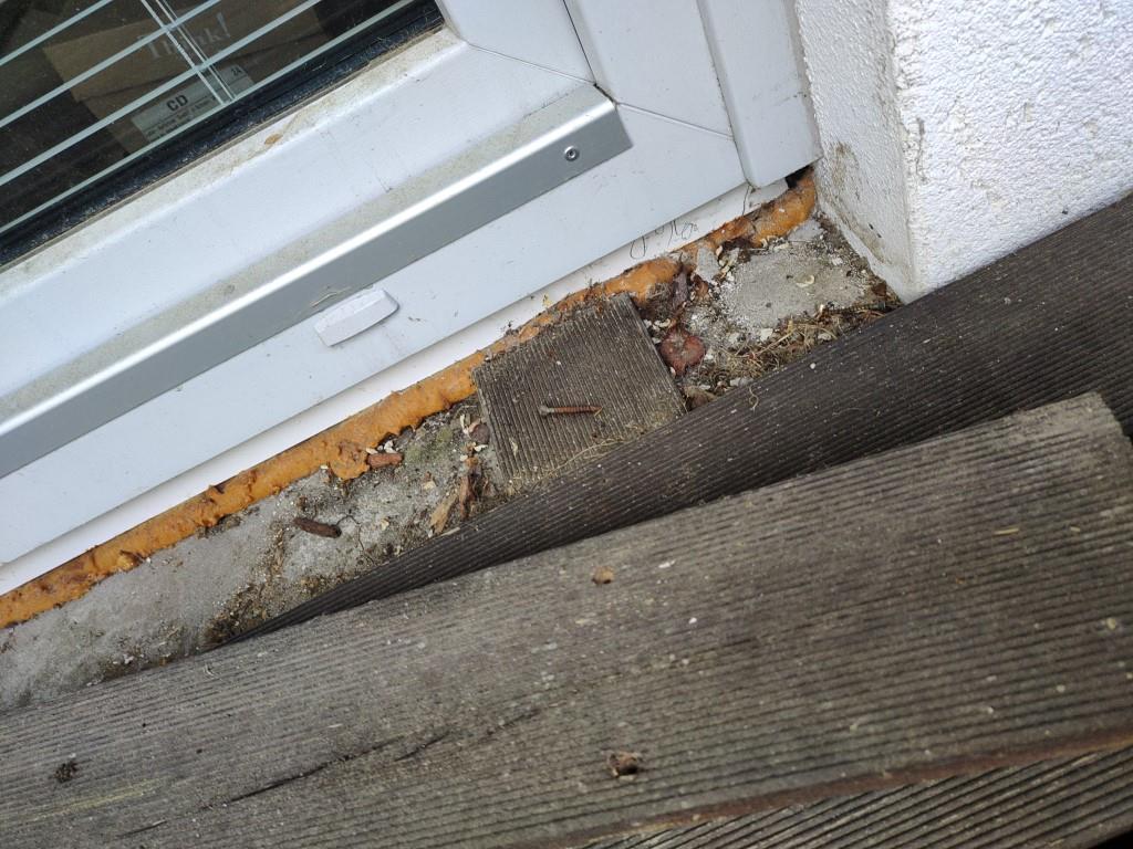

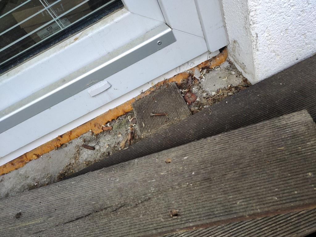

    Einmal von einer professionellen Abdichtung deiner Türanschlüsse zum Balkon, würde ich dazu tendieren,
    Einen 60mm und 80cm breiten Glasschaumplatte im
    Anschluss an die Außenwand vollflächig unter die
    Decke zu kleben, als sogenannte Umkehrdämmung.
    Zumal du mit einer Verpackung des Balkons die Wasserführende Ebene auf ein wesentlich höheres
    Niveau bringst, was dir weitere Bauchschmerzen/Probleme, bereiten wird!

    Hallo Michael,
    wenn ich dich richtig verstehe soll ich nur die außen liegende Unterseite vom Balkon dämmen.
    Die Dämmung würde dann die Temperatur in der Schimmel-Eck um einige Grad erhöhen, trotz der Verluste an der Operseite. Richtig, oder ist mit Decke die Raumdecke gemeint?
