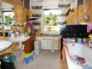

    ich gehe neue fotos machen ok von außen und bad sowie schlafzimmer innen müsste doch reichen oder?

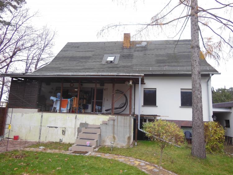

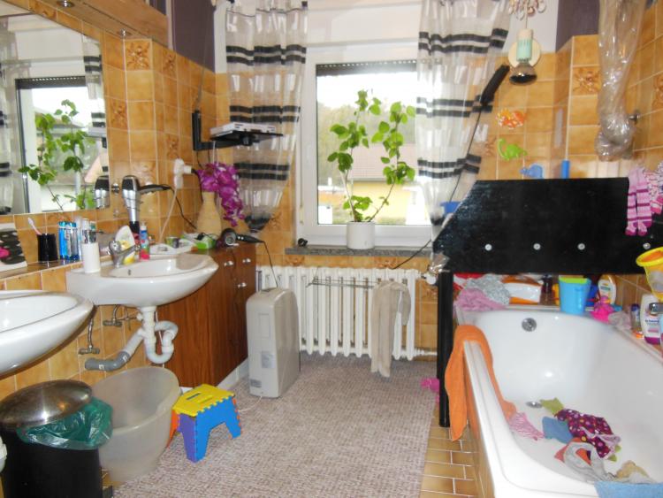

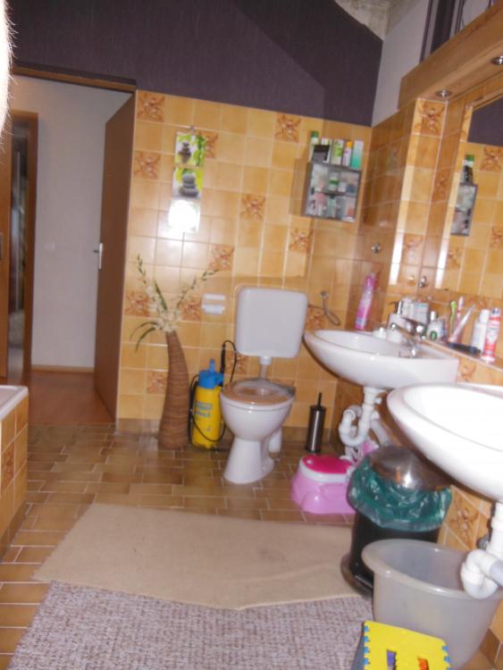

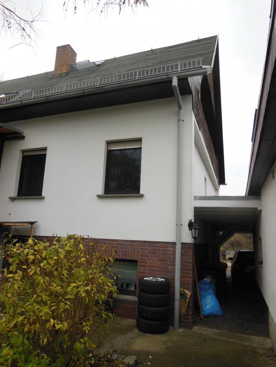

    ich denke ansichten muss ich nicht viel erklären oder? einmal hinten rechts fenster bad. daneben küche.
    komplette rückansicht.
    sowie balkon plus schlafzimmer und kleines gästewc fenster überm carport
    gehen die fotos?
    ps wäsche waschen wir im keller wird auch dort getrocknet oder draußen aber nicht im EG.
    kinder werden dort gewaschen gewickelt etc sonst der normale gebrauch
    liebe grüße

    Natürlich gibt es noch bessere Fenster, aber damit wird Dein Problem nicht gelöst. Fenster Bj. 2006 sind ja nicht so schlecht, sie sind dicht, und das sorgt dafür, dass die Feuchtigkeit nicht aus dem Haus kommt.
    Das kann verschiedene Ursachen haben. Vermutlich passt die Einstellung des Heizkessels nicht und die Anlage ist nicht hydraulisch abgeglichen. Dadurch kann es passieren, dass manche Räume unterversorgt werden.
    Damit die Feuchtigkeit aus dem Haus kommt und die Schimmelbildung reduziert wird, müssen die Räume auf Temperatur gebracht werden. Durch die wärmere Luft wird mehr Feuchtigkeit aufgenommen, und die kann dann durch Lüften aus dem Haus transportiert werden. Gleichzeitig erhöht sich durch das Heizen auch die Oberflächentemperatur der Wände was Kondensatausfall entgegenwirkt.
    Durch eine Fassadendämmung wird das Problem sicherlich entschärft, weil dadurch die Wand "wärmer" wird, also das was ich oben mit Oberflächentemperatur beschrieben habe. Es muss aber trotzdem gelüftet werden.
    Dein Problem ist bekannt, das passiert gerne wenn an einem Haus nur die Fenster getauscht werden. Das hilft Dir jetzt aber nicht weiter.
    Also, zuerst mal schauen dass die Räume ordentlich geheizt werden können. Dann solltest Du darauf achten, dass in der Wohnung möglichst wenig Feuchtigkeit entsteht (keine Wäsche trocknen etc.). Weiterhin regelmäßig lüften. Das kann ein Weilchen dauern bis Du die ganze Feuchtigkeit aus dem Haus hast, und ich kann Dir jetzt schon sagen, dass dafür ordentlich Heizenergie nötig wird.
    Man könnte auch über den Einsatz von Entfeuchtern nachdenken um die Trocknung zu unterstützen.
    Du kannst Deinem Mann ja erklären, dass so ein Haus ganz anders geheizt werden muss als ein Neubau. Sparen beim Heizen sorgt zwangsweise für weitere Probleme. Von irgendwelchen Styroportapeten o.ä. würde ich die Finger lassen, damit wird das Problem nur verschärft.
    Ob man dezentral Lüftungsgeräte mit Wärmerückgewinnung verbaut, darüber kann man nachdenken. Wird aber nicht ganz billig. Trotzdem wäre das günstiger umzusetzen als eine komplette Fassadendämmung. Die Fassadendämmung sollte aber das langfristige Ziel sein.

    hallo r.b.
    danke für deine antwort ;)
    also ich habe das verstanden mit dem warme luft nimmt mehr wasser auf als kalte ich habe mich mit dem thema damals beschäftigt als wir die hygrometer gekauft haben also seit 5 jahren ;) warum warme luft das macht muss ich nihct verstehen das hat was mit physik zu tun ich weiß´es aber und das reicht mir ;) lüften tue ich ständig wenn das hygrometer blinkt aber ich kann halt nicht über 18 grad momentan heizen und dann ist die "luft ruck zzuck wieder voll. habe im bad einen elktrischen luftentfeuchter laufen aber den muss ich ja fast den ganzen tag lkaufen lassen momentan und das iss auch wieder strom. ich denke ich muss mal schauen ob man was an er heizung ändern kann. der energieberater meinte auch man kann die heizung teilen irgendwie dass sie oben anders heizt als unten. da muss ich aber den heizungsfachmann fragen.
    mein mann kennt auch nicht wirklihc neubau ;) er hat das haus so geerbt. er kennt nur das. aber er wei´dass wenn etwas nicht geheizt im haus auch wenn es leer steht. nicht wirklich förderlich ist. vllt müssen wir da nochmal was umstellen. momentan l+fte ich viel im bad aber dadurch habe ich halt auch nur max 18 grad im bad es geht zwar wir waschen ja die kinder schnell dort drin etc. aber es ist schon eher kalt -.-
    der luftentfeuchter tut auch sein ding, und dann ist die luftfeuchte wieder so bei 58% aber da bleibt sie nicht lange weil die heizung zu lange braucht um das zimmer hoch zu heizen und dann ist er wieder bei 70 %

    Wenn man richtig lüftet kühlt ein Raum kaum aus. Es wird ja nur die Luft ausgetauscht. Es genügt wenn man für ein paar Minuten für Durchzug sorgt und danach das Fenster wieder schließt. Besser öfter für ein paar Minuten lüften, als das Fenster längere Zeit geöffnet lassen.
    Was für eine Heizung habt ihr? Öl? Gas? Holz? Wenn das mit dem Heizen nicht klappt, dann muss man die Heizkurve anpassen. Zudem sollten die Heizkörperventile abgeglichen werden, evtl. müssen diese ersetzt werden. Dann stellt man das so ein, dass jeder Heizkörper nur die notwendige Menge an Wasser bekommt. Dadurch wird die Verteilung innerhalb des Gebäudes verbessert.
    Ein Badezimmer mit 18°C muss nicht sein, schon gar nicht wenn Kinder darin gebadet werden sollen.

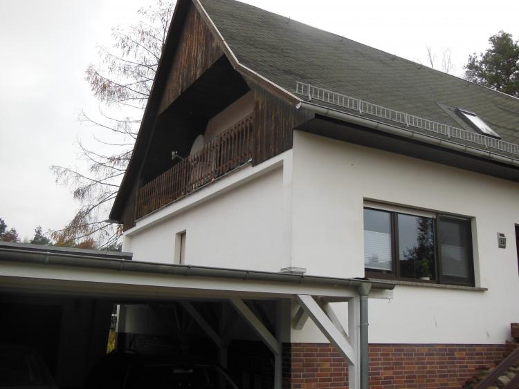

  14. #34 Stolzenberg, 21.11.2014
    Stolzenberg
    Stolzenberg Gast
    Danke für die Klarstellung denn ich habe Dich tatsächlich falsch verstanden! Sicherlich sollst Du auch den nächsten der Dir nur etwas verkaufen will aus dem Haus jagen, aber ich denke zum Thema Energieberater haben hier auch noch einige andere ihre spezielle Meinung. Vielleicht kannst Du einfach weitersuchen!
    Die Hinweise von R.B. bezüglich der Zusammenhänge zwischen neuen Fenstern in einer alten Substanz solltest Du nicht aus den Augen verlieren. Das Problem der fehlenden Luftwechselraten ist hinlänglich bekannt. Inzwischen würde ich die "bunten Bildchen" vermutlich sogar noch weiter nach hinten schieben, vorausgesetzt ich habe Dich nicht schon wieder falsch verstanden...
    Hier denke ich vor allem an den Balkon, welcher (wenn richtig gedeutet) über dem Bad liegt... Kannst Du hier bitte ggf. etwas zum Thema Wärmedämmung oder Abdichtung sagen?!?
    Das ich erst jetzt antworte heißt nicht ich wäre beleidigt, aber zur Zeit tendiert meine "Freizeit" gegen Null!!!
    Zum Thema Tapeten runter und möglichst viel Organik entfernen stimme ich Alfons wie üblich zu 100% zu, aber keinesfalls trocken und ohne weitere Schutzmaßnahmen. Die Schimmelsporen sollen sich ja nicht im kompletten Haus verteilen können. Vorrang vor jeder Schimmelsanierung hat jedoch die Ursachensuche.
    Zu den genannten Ansätzen liefere ich aus genanntem Grunde den Balkon dazu und empfehle bei weiteren Sachverständigen darauf zu achten dass der SV ähnlich analytisch vorgeht wie Du es hier von R.B. erzählt bekommst. Es ist nicht schlimm wenn jemand zunächst grübelnd dasteht und Ursachenforschung mittels verschiedenen "Gedankenspielen" betreibt. Alle diejenigen die die Ursache auf Anhieb erkennen und deren Konzepte dann allumfassend und immens teuer sind darfst Du gerne weiter aus dem Haus jagen! Alle die nur "verkaufen" wollen ebenso.
    Für das falsche Verstehen möchte ich mich in aller Form entschuldigen...
    LG Christian

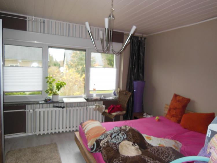

  15. #35 anja21cb, 22.11.2014
    anja21cb
    anja21cb
    14.11.2014
    44
    kellnerin
    cottbus
    lieber christian
    ich danke für deine antwort ;) sorry auch von mir manchmal drücke ich mich vllt nicht richtig aus. ich sage es mal so ;) ich bin eine frau mein mann viel arbeiten. und da dachte ich mir ich höre mir das an gebe das an meinen mann weiter und dann entscheidet besser auch wir beide( ist ja sein geld) zusammen was uns wichtrig ist etc. aber der berater hat halt nur von seinem energiezeugs geredet und irgendwie war ich dann durch..... momentan ist es so dass wir den schimmel im bad einsprühen mit schimmelentferner. sobald wir es sind ja theoretisch erstmal stockflecken am putz oder? viele kleine schwarze punkte. im bad oben an der decke haben wir ja einen ganzen streifen ohne tapete damit wir sofort sehen wenn da was ist. sieht man vllt auf dem foto. im schlafzimmer war in einer ecke damals vor 76 jahren schimmel aber bei weitem nicht soviel wie im bad den haben wir auch so beseitigt dann war das schlafzimmer ca 1 jahr ohne tapete an den stellen um zu sehen ob es wieder kommt. dann haben wir irgendwann renoviert mit der dünnen dämmtapete ca unter 2 cm würde ich sagen. die außenwände und fensterwand komplett damit ugemacht. und oben paneele. eigentlc ih bin ich neugierig und würde am liebsten die tapete einschneiden und drunter schauen. aber ich weiß nicht ob das eine gute idee ist.
    im schlafzimmer waren sonst nur am laminatboden glaube ich unten stockflecken weil da ein bettüberbau damals an der außenwand stand. als ich hoffe dass wir im schlafzimmer jetzt ruhe haben. hauptproblem bad. und da dieser herbst recht feucht war und draußen auch lange nciht so kalt wurde. habe ich einfach die luftfeuchte nicht runter bekommen auch nicht auf dauer mit dem elektr. entfeuchter.
    daher hatten wir wieder an der decke sowie oberkante außenwand die vielen schwarzen punkte großflächig. habe davon fotos.
    ist das dann schon schimmel oder noch am anfang? kann die fotos gerne auch hier rein machen.
    zu dem thema organik. meint ihr putz ( ich frau) ;) an die wand anstatt tapete?
    wenn man dann wieder stockflecken hat nehmen wir mal an auf dem putz dann ist das besser anstatt auf oder unter der tapete?
    zum thema balkon. der ist nicht gedämmt worden -.- damals gabs sowas nicht-.- wieso kriege ich den mann mit soo einem scheißhaus -.-

  19. #39 anja21cb, 22.11.2014
    anja21cb
    anja21cb
    14.11.2014
    44
    kellnerin
    cottbus
    ist das angeboit von der baywa außendämmung alles inklusive 159 euro qm günstig an und für sich? die heizung wurde ja auf manuell gestellt. und die heizkörper bollerten wie sau konnte ich kaum anfassen. und siehe da ich hatte im bad 20 grad im kinderzimmer 21 grad. im sz 20. aber leider ist die einstelung ncit so optimal wenn man bedenkt das oben im og die heizungen auf 5 gedreht sind.
    und im keller geht der brenner alle 5 minuten an. ich habe aufgeschrieben. der kessel ist bei 77 und er springt wieder an bis er auf 80 grad ist. dann 5 minuten später wieder an. omg wieviel liter haben wir da heut verballert in den 5 stunden. nun müssen wir erstmal beobachten ob da was kaputt ist weil er heut frpüh nicht geheizt hat-.- obwohl die programmierung richtig war.
    balkon aufbau hohldielen, 3 cm beton dann terazzoplatten. also wärmebrücke gelle?
    mein mann meinte, jetzt sagen alle da brauchen wir uns nicht wundern wenns da schimmelt ;)
    ja wenigstens weiß er es ja wa ;)
    sollte man den balkon auch lieber fachmännisch dämmen lassen oder kann man das selber machen? oder eher lieber net zwecks fehlerquellen.
  20. #40 Stolzenberg, 23.11.2014
    Stolzenberg
    Stolzenberg Gast
    Hallo Anja,
    um einen Sachverständigen werdet ihr sicherlich nicht rumkommen denn ohne eine gute Planung (vor allem der Übergänge und Anschlüsse - siehe Fenster der Nachbarn) wird die beste Dämmung meist nur mangelhaft verarbeitet. Beim Thema Balkon ist nicht nur auf eine Wärmebrücke zu untersuchen, sondern auch auf eine wirksame Abdichtung nach unten. Daher werden die Styroporplatten nicht unbedingt helfen müssen. Wichtig ist die Trennung zwischen Planer und ausführendem Unternehmen. Wenn das ausführende Unternehmen selber plant entscheiden eher wirtschaftliche Aspekte (es wird teuer) und weniger die Wirksamkeit und detailgetreue Ausführung. Der Planer sollte zudem die Arbeiten nach Abschluss der Arbeiten prüfen und abnehmen.
    Vielleicht kann Dir ja jemand einen guten Planer in Deiner Region empfehlen. Also keinen Verkäufer oder Vertragsaufschwatzer...
