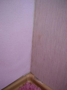

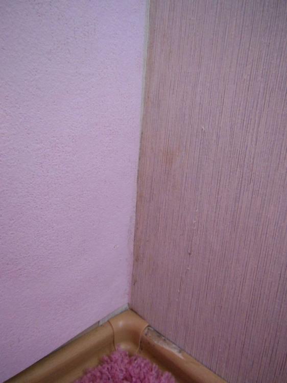

    fotos nach der reihe. kinderzimmer dort ist auch auf der leiste vom laminat dreck schimmel keine ahnung was ich nicht mehr abbekomme.

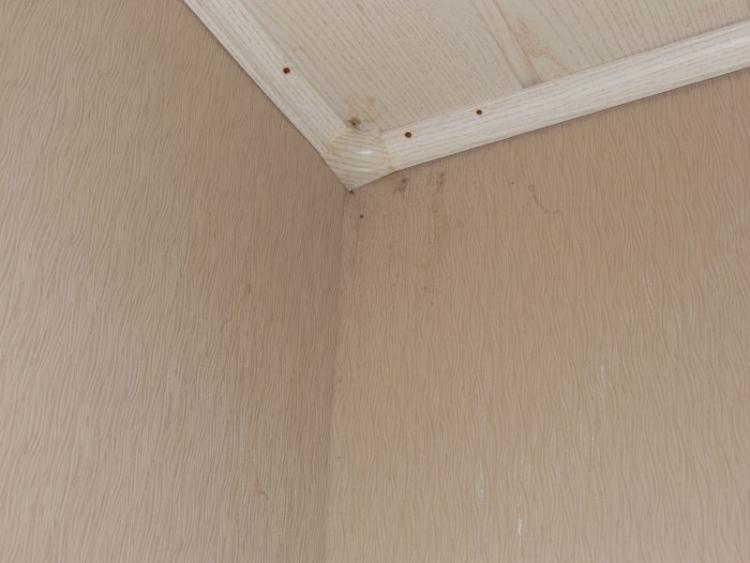

    sieht komisch aus an der tapete muss ohne blitz fotografieren.
    2tes foto ecke schlafzimmer auch verdächtig.

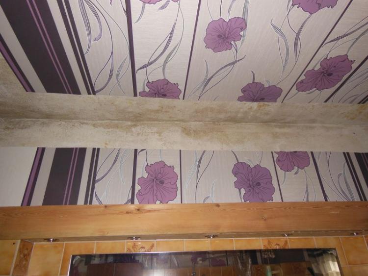

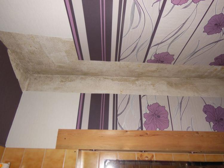

    3 und 4 meine badezimmerdecke. sieht aus als ist der putz nass? keine ahnung

    also im kinderzimmer war es erstmal wohl nur kleister in der ecke. im schlafzimmer war es wohl anfang stockflecken und die tapete war feucht in der ecke. wie es unter der tapete oder dämmtapete aussieht weiß ich nicht da er sie nicht aufgeschnitten hat. jetzt ist die frage schneidet da man jetzt rein und schaut nach oder lieber nicht?
    die decke im bad scheint so wie es aussieht nass zu sein.
