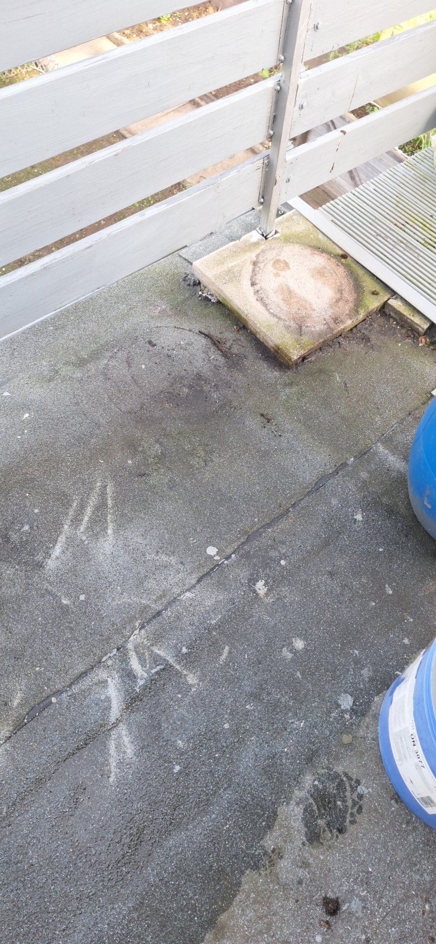

    Hallo, meine Balkon Decke ist undicht, unten drunter ist eine Kellerwohnung. Die Westwand ist komplett der Putz lose, ich vermute das Wasser läuft an den Eisenpfosten der Balkon Umrandung ins Mauerwerk.
    Wir haben jetzt die 40 iger Platten hoch genommen, darunter kam eine fette Schicht Schweissbahn zum Vorschein darunter Styrodurplatten. Diese Schicht scheint vollkommen dicht /heile zu sein.
    Meine Frage und Überlegung, ob ich mir die Arbeit sparen kann, diese Masse von der Decke zu reißen und einfach auf die Schweissbahn die uneben ist, Beton aufschütten kann. Oder welche Lösung es gibt, ich würde auch gern das Geländer weg haben, stettdessen eine Glasbaustein Wand o. Ähnliches. Wäre für einige günstige Ratschläge dankbar.

    Hier ein Foto zu der Situation,
    Die Frage die mich brennend interessiert, ob man beton auf Schweissbahn geben kann um eine geraden Boden zu bekommen, ich möchte ungern wieder Platten drauf haben, einfach gerade Decke die man leicht abfegen sauber halten kann. Oder ob ich den ganzen scheiß runter reißen muß. Um eine saubere gerade Flaeche zu bekommen.

    Das kann man machen. Aber da würde ich unter dem neuen Beton zumindest noch eine zweite Schweißbahn verlegen.
    Der Beton wird sich erwärmen, ausdehnen und die Abdichtung hin- und herschieben. Das hält nur eine begrenzte Zeit.
    Bei zwei Abdichtungen hält es zumindest etwas länger. Sonst muß man die Trennung mit den Produkten von Gutjahr vornehmen.

    Hat schon mal jemand über die Tragfähigkeit des Balkons nachgedacht ehe er/sie da Beton/Estrich draufbringt?
    Vielleicht wäre es besser die Fläche mit einer zweiten Lage Abdichtung zu versehen und die Anschlüsse und Durchdringungen mit FLK abzudichten und dann einen Belag auf Stelzlagern herzustellen?
