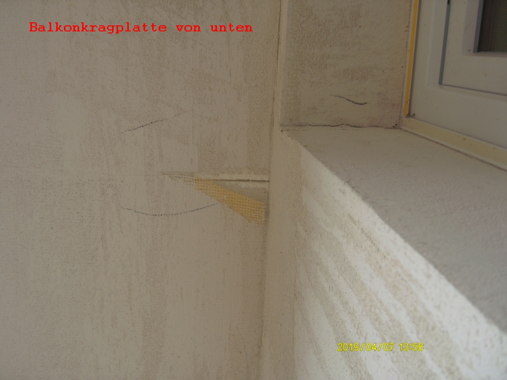

    Guten Abend Forumsgemeinschaft
    Bei unserer Haussanierung wurden 2 Balkone zugemauert und entsprechend bei Anbringung des WDVS auch gedämmt. Gefordert Mineralwolle 16cm.
    Der untere Balkon (Kragplatte) wurde auch von unten gedämmt. Als ich heute einem langen Riss auf den Grund ging musste ich feststellen, dass an dieser Stelle EPS angebracht ist.
    Hat an dieser Stelle EPS anstatt Mineralwolle eine technische Notwendigkeit? Gibt es eine Regel dafür?
    Wie müsste hier verdübelt werden?
    Wie sollte der Verlauf der Dämmplatten sein:
    a) die von unten an der Kragplatte angebrachten Dämmplatten stehen um Dämmstärke über die Kragplatte und die von der Wand kommenden Dämmplatten stoßen auf den Überstand.
    b)Die von unten an der Kragplatte angebrachten Dämmplatten sind genauso groß wie die Kragplatte und die Wanddämmplatten laufen über die "von unten" Dämmplatten.
    c) Abwechselnd d.h. es gilt die Eckverzahnungsregelung.
    Wie immer besten Dank für Eure Zeit
    Helmut Saniergenervter
  2. SIL
    10.865
    4.212
    Nein, dafür gibt es keinen technischen Grund,d.h.in ihrem Fall ab damit - weil Mangel in der Ausführung, ist MiWo bestellt wird auch MiWo verbaut und MiWo hat vollflächig verklebt zu sein, kein Punktverfahren oder Wulste..
    MiWo muss immer gedübelt werden, EPS sagt die Herstellervorschrift. Allgemein EPS bei Wechsel von Horizontal in Vertikal ist auch zu dübeln.
    Genauso ist das auszuführen.
