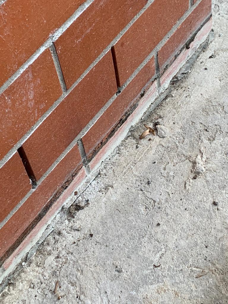

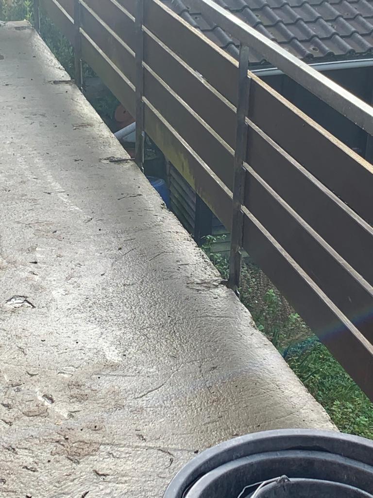

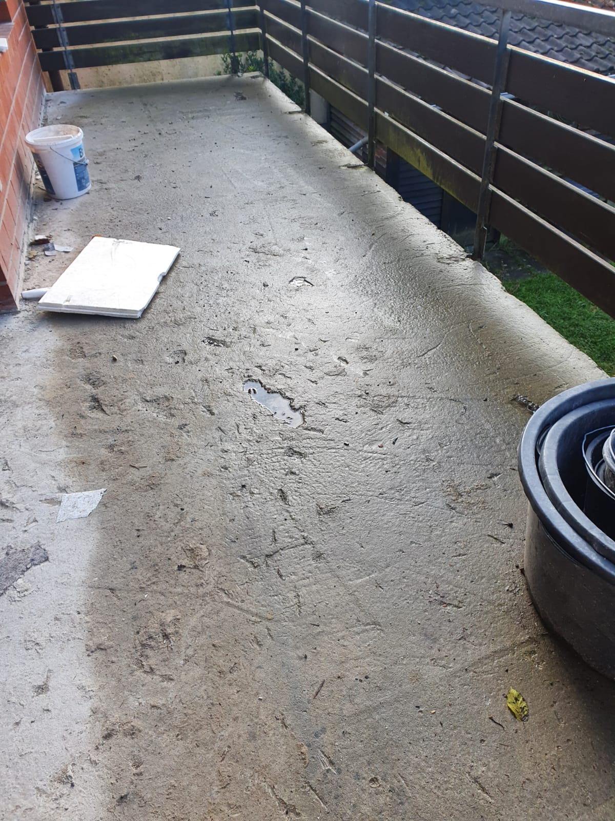

    Wir wollen unseren Balkon neu abdichten.
    Aufgebaut werden soll alles auf die Betonplatte. (siehe Anhang)
    Das Geländer bleibt und ist in der Betonplatte betoniert aber leicht verrostet, das müsste also auch saniert werden.
    Danach wollen wir einen Holzbelag wie Douglasie darauf legen.
    Wie wird so etwas fachgerecht gemacht?

    Vorher war Estrich, eine schwarze Folie und dann Steinplatten auf Gummifüßen. Das war aber schon so durch und die schwarze Folie hatte sich teils schon aufgelöst.
    Ich habe schon eine Fachfirma letztes Jahr beauftragt. Bin mir aber nicht sicher ob die das anständig machen.
    Aktuell ist vorgeschlagen:
    1. Losen Beton abschlagen
    2. Roststellen von Geländer sandstrahlen
    3. Metall im Betonbereich mit Sopro Repadur KS behandeln
    4. Mit Sopro Repadur MH als Haftbrücke die Stellen streichen wo ausgebessert werden muss
    5. Mit Sopro Repadur 50 Betoninstandsetzungsmörtel ausbessern
    6. Mit sopro gd 749 grundierung alles grundieren
    7. Mit Sopro RAM 3 ein Gefälle herstellen und alles verspachteln
    8. Sopro ZR Turbo XXL Dichtschlämme zwei mal in Kombination mit Dichtecken und Dichtbändern auftragen
    Die Frage ist, ob die Dichtschlämme die spätere Belastung aushält?

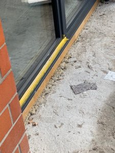

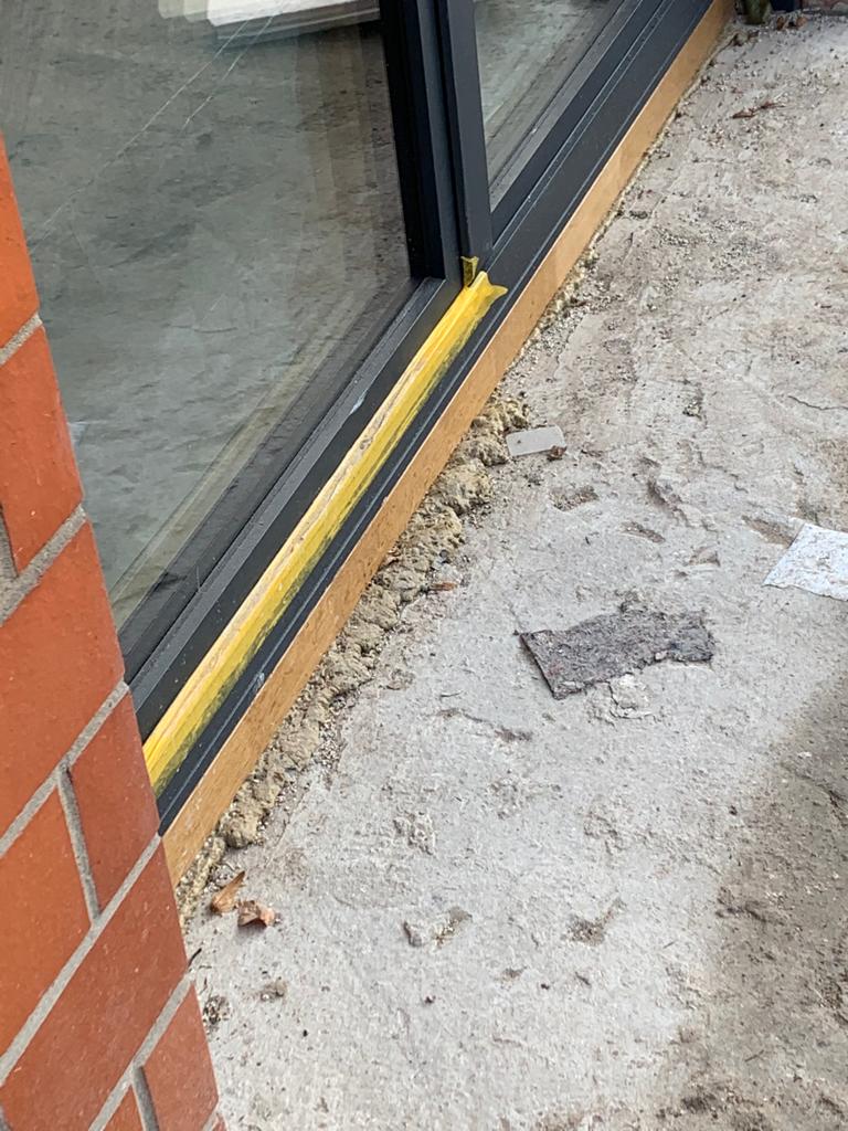

    Die Frage nach den Abdichtungsanschlüsen zur Hauswand und insbesondere zur Balkontür sind damit aber noch unklar.
    Ebenso ist die Entwässerung des Balkons noch unklar.

    Zur Hauswand und Balkontüre soll das Sopro DB 438 Dichtband genommen werden.
    Die Entwässerung findet über das Gefälle statt, was mit Sopro RAM 3 hergestellt wird. Auf den RAM 3 kommt die Sopro ZR Turbo XXL Dichtschlämme glatt aufgetragen. Das Wasser kann dann abfließen und in die Regenrinne fließen die an der Unterseite des Balkons angebracht wird.
    Die Stirnseiten des Balkons werden natürlich auch abgedichtet mit den Sopro ZR Turbo XXL Dichtschlämme.
