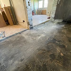

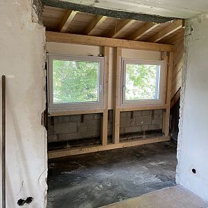

    Situation:

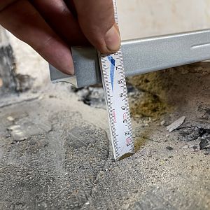

    Ein innenliegender Balkon wurde mit einer Gaube verschlossen. Der Boden hatte einen "anstrengenden" Aufbau und zwischen den Schichten war Feuchtigkeit -das war auch der Grund für das verschließen und den Ausbau.

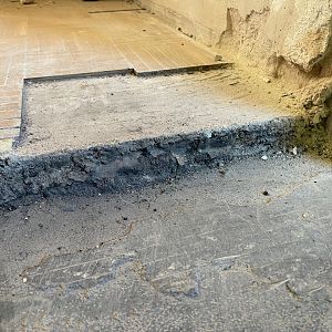

    Ich habe den Boden jetzt entfernt - Aufbau war von unten nach oben (Laienbeschreibung) - Siehe Foto:
    Betondecke - Eine Alu kaschierte Folie mit Bitumen/Teer - Styroporplatten - "Teufels-Bitumen-Teer-Schicht" - Glaswolle (dünn und nass) - Bitumen/Teeschicht (dünn)- Kunststofffolie - Estrich/Flieskleber - Fliesen
    Ich habe das Zeug jetzt soweit raus und ich muss was Neues reinbringen.
    Ziel: Der neue Boden der Räume soll schwimmend durchgelegt werden.
    Aus dem alten Raum in den neu gewonnenen Raum.
    Das alte Stäbchen Parkett ist direkt auf den alten Estrich geklebt und wird entfernt (brauche die Höhe am Treppenabgang und will da nicht mit Schienen ausgleichen, daher fällt drauflegen flach).
    Das Parkett hat ca 5mm Stärke. Ich habe somit ein ca 55mm tiefes Loch welches aufgebaut werden muss.
