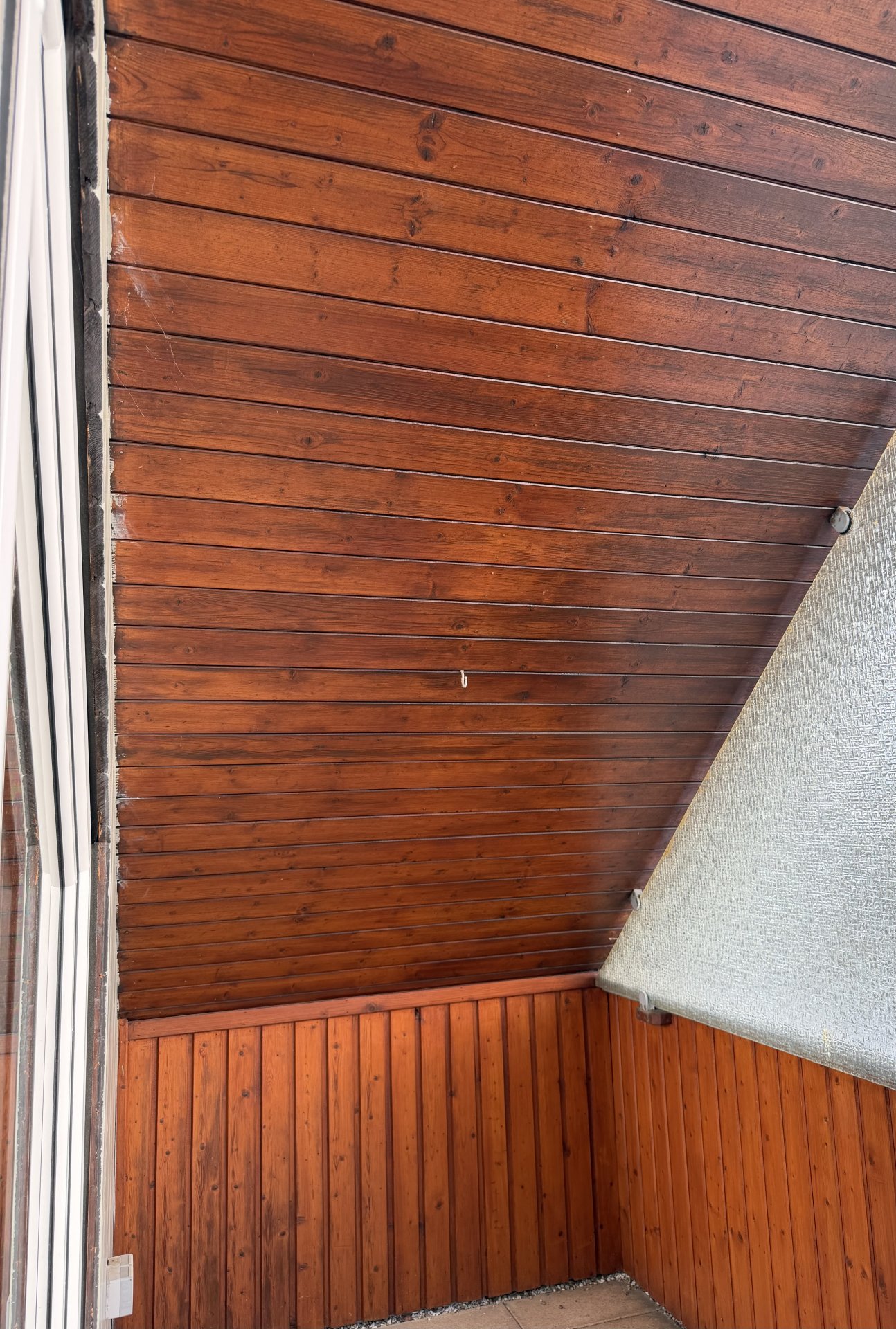

    unter Balkon wird langsam undicht. Ein Ablauf ist vorhanden und das Gefälle auch, jedoch ist die Bitumenbahn darunter langsam durchlöchert.
    Nun gibt es mehrere Möglichkeiten. Eine ist wohl die Flächenabdichtungen auf Polyesterbasis. Das würde dann einfach auf den alten Belag draufkommen, also auf die alten Fliesen. Das wäre natürlich wesentlich einfacher und schneller.
    Nur die Frage ist: Ist das Pfusch oder kann das durchaus Sinn machen?
    Danke im Voraus!

    Reden wir hier von einer Eigentumswohnung im Mehrfamilienhaus?
    Ohne ein paar Fotos sag ich nichts
    - Übersicht vom Haus Balkonseite
    - Übersicht Balkontürschwelle
    - Übersicht Brüstung/Geländer
    - Foto vom alten Ablauf
    Application gefällt das.

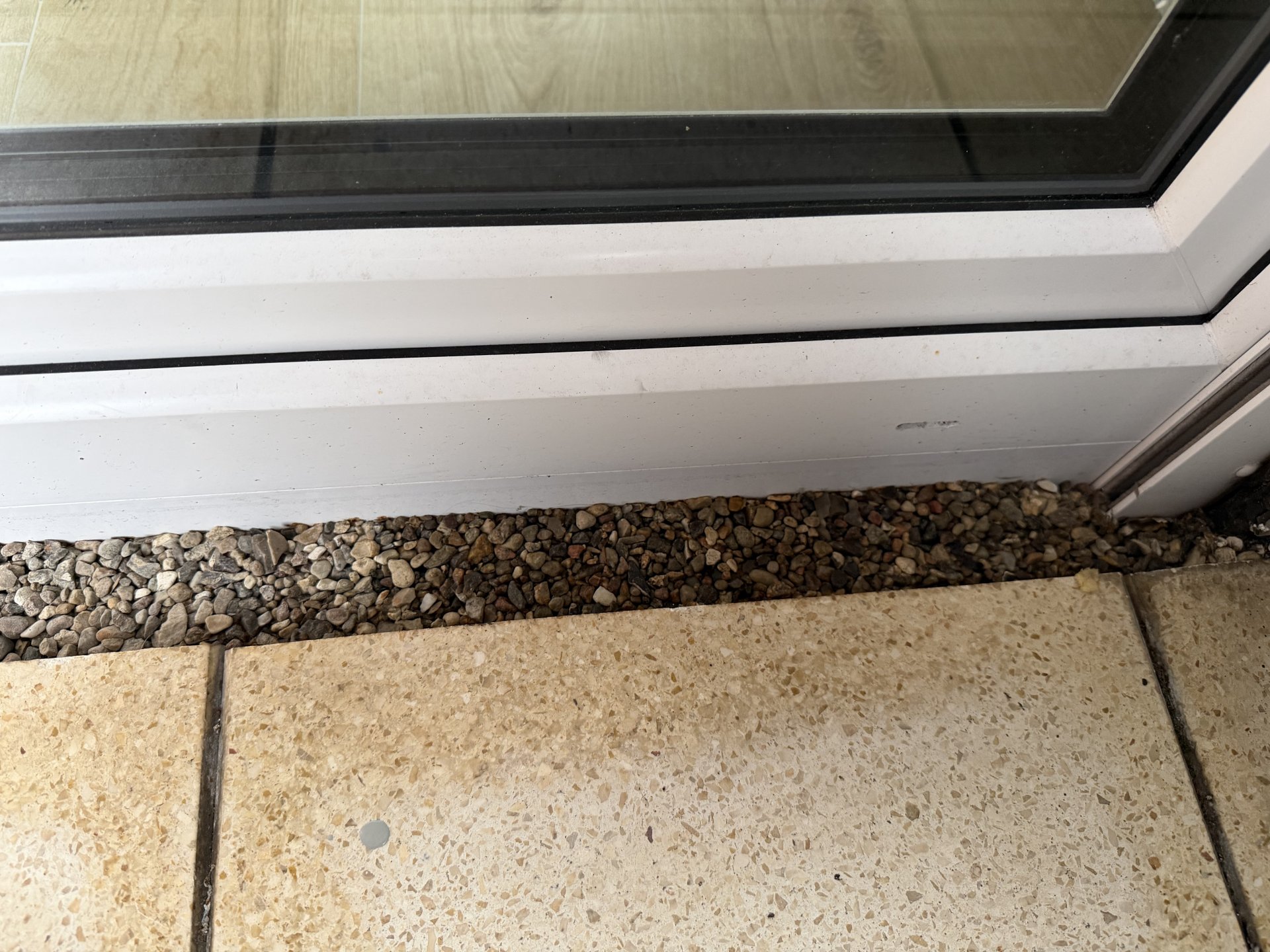

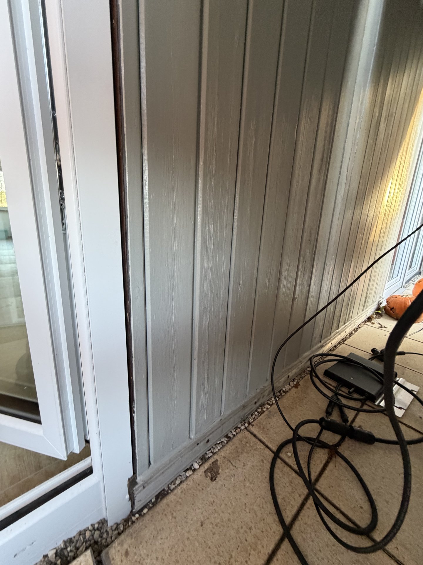

    es ist ein Einfamilienhaus und es soll noch ein zusätzlicher Ablauf installiert werden, sodass zwei vorhanden sind.
    Bei dieser Abdichtung wird auch die Balkontürschwelle mit abgedichtet und er würde das dann bei mir sogar extra hoch, als 15cm ab Belag machen.
    so ähnlich, wie hier:
    Man sieht ja hier, dass es auch die Fassade und bei der Balkontür hochgeht. Bei mir wäre es halt extra mehr.

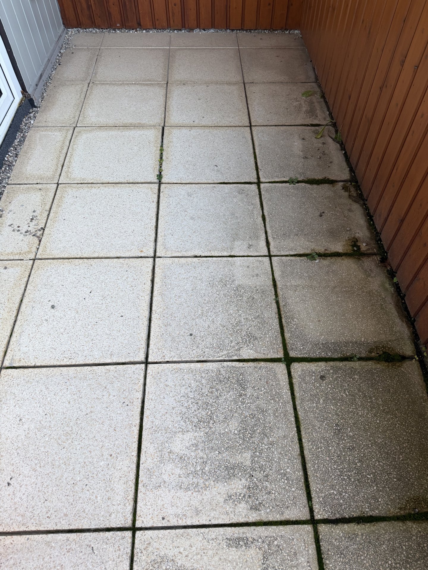

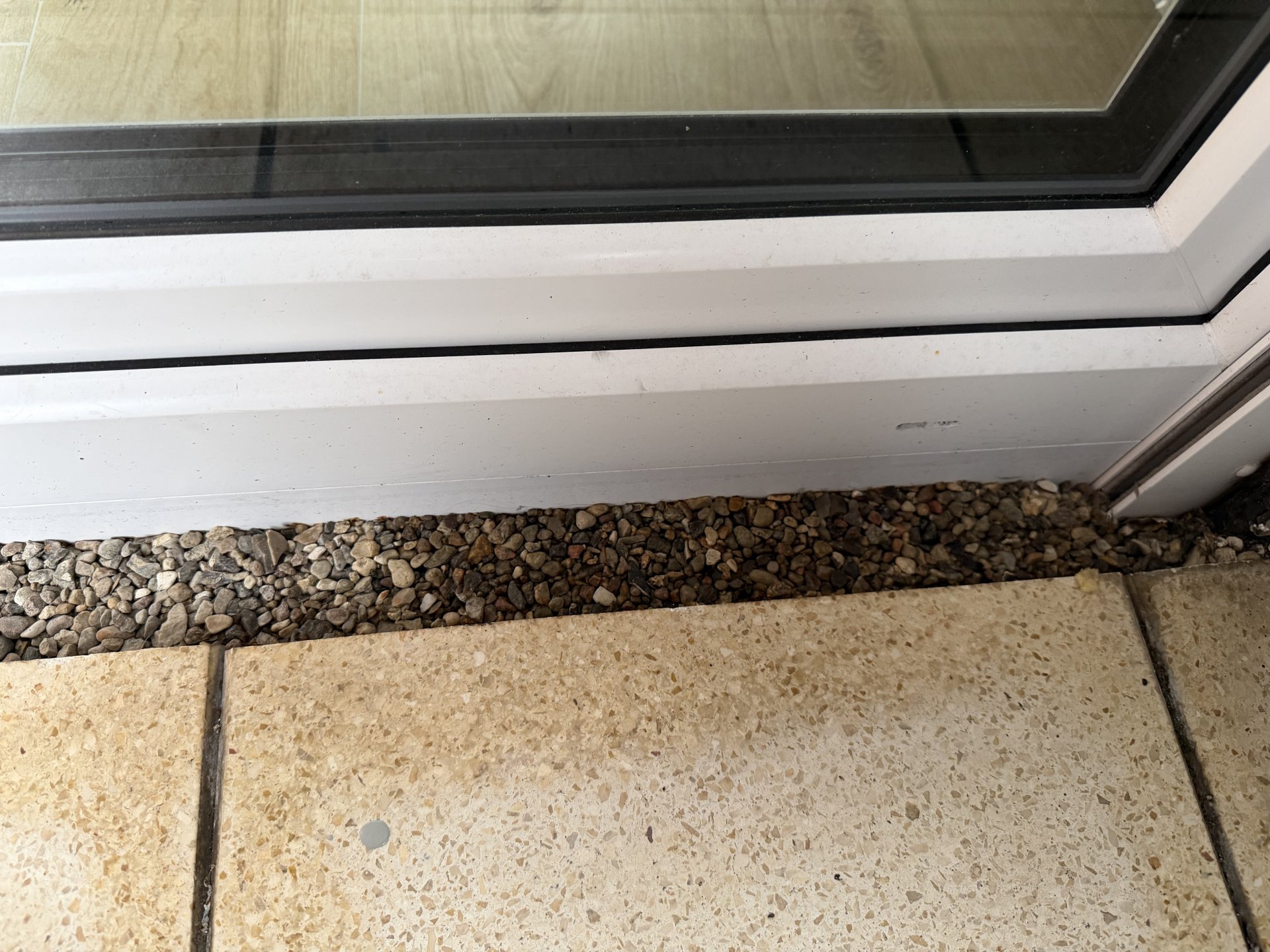

    derzeit sieht es so aus:
    Und ja, die Abdichtung bei der Balkontür ist derzeit nicht in Ordnung. Aber das würde ja dann im den Zuge korrigiert.
    Faktisch kommt aber relativ wenig Regen bei der ersten Reihe der Fliesen dran, da der Balkon relativ hoch überdacht ist und an allen Seiten zu ist. es müsste also relativ stark Regen und der Wind dann genau in der Richtung ankommen, aber auch da kann nicht so viel komme, da das Geländer zu ist. Dennoch sollte es natürlich korrekt abgedichtet werden.
    Einen Planer habe ich auch schon, aber das dauert bis er einen termin frei hat.

    Das auf den Bildern sind keine Fliesen.
    eher Platten 40x40 x 4 oder 4,5 die lose liegen.
    oder sind die Fliesen da drunter ?

    Sorry, habe mich verschrieben. Ich meine diese Betonplatten, die da abgebildet sind. Sind lose.
    Darunter ist halt Split, dann noch so eine Bitumenbahn.
    Alternativ war jemand hier, der nur die Bitumenbahn halt teilweise erneuern wollte, wo es defekt ist.

    Bei der kleinen Fläche mach lieber alles komplett.
    Platten drinnen lagern neu abdichten und Platten wieder verlegen ohne Splitt.
    zweiter Ablauf und Notüberlauf macht Sinn.
    Auf lose Platten beschichten kannst vergessen.
    Viel Regen kommt dort ja nicht hin sonst wäre dein Profilholz unten schon verfault.
    15cm über OK Belag ist nicht deine Extrawurst das ist Standard :28:

    ich werfe mal ne These raus. Du hast neue Balkontüren bekommen und kurz danach war es undicht?
    Wenn du den Balkon machen willst, selber machen willst, musst du auf alle Fälle die Holzverkleidung abnehmen oder zumindest um einiges kürzen. Die Anschlüsse der Abdichtung sind auf das Mauerwerk anzubringen. Wenn auf der offenen Seite eine Brüstung ist, ist der Notüberlauf Pflicht. Eine Abdichtung mit Gefälle wäre vorteilhaft aber nicht zwingend notwendig. Wenn du keine Erfahrung mit Abdichtungsarbeiten hast, dann lass einen Fachmann ran. Du bekommst das nicht fachgerecht hin.
    Ist unter dem Balkon ein beheizter Raum? Wenn ja, ist die Decke betoniert oder ist es eine Holzbalkendecke? Bei dem Fall es wäre eine Holzbalkendecke, ist eine Zwischensparrendämmung verbaut oder ist die Dämmung auf der Schalung?

    Wie @Singlewohnung schon schrub:
    - Platten ausbauen und zur Wiederverwendung im Garten lagern
    - Splittbett ausbauen und entsorgen

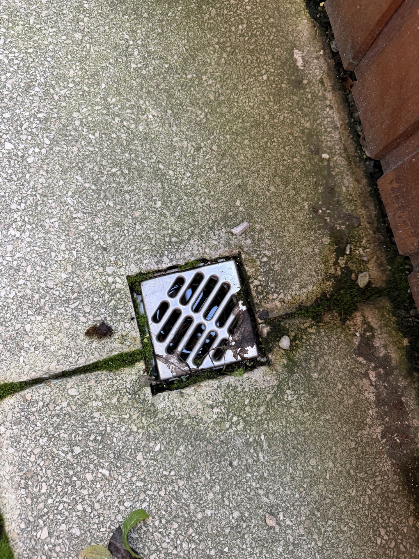

    - Abdichtung (Bitumenbahn) kontrollieren und ggf. überarbeiten (ich hoffe es ist tatsächlich Bitumenbahn und nicht bituthene oder solcher Mist)
    - Abdichtungsanschlüsse zu den Hauswänden und im Schwellenberei9ch kontrollieren und ggf. mit Flüssigkunststoff ergänzen
    - höhenverstellbare/selbstnivellierende Stelzlager verteilen (Bautenschutzmatte unterlegen)
    - Werksteinplatten verlegen
    - über dem Ablauf baust du statt der alten gelochten Werksteinplatte ein Revisionsgitter ein, so dass du regelmäßig an den Ablauf unten in der Abdichtung dran kommst, um ihn zu reinigen. Das Aufstockelement oben im Plattenbelag brauchst du nicht mehr.
    Wenn du den Plattenbelag und das Splittbett raus hast und die Fläche gereinigt ist, kannst du ja noch mal Fotos machen und wir reden dann über die Details.

    Und ja, es wurden tatsächlich neue Balkontüren eingebaut und seitdem ist es da undicht. Leider existiert die Firma nicht mehr, die das gemacht hat, daher bin ich nun sehr vorsichtig.

    Würde es noch Sinn machen am Rand dann quasi so ein Gitter hinzumachen:

    Ich vermute mal, dass die bituminöse Abdichtung in der Fläche nicht schadhaft ist, sondern "nur" die Anschlüsse zur Balkontürschwelle verpfuscht wurden. Diese sollten jetzt mit FLK nachgearbeitet werden und wenn dann nicht wieder der Splitt drauf kommt, sondern Plattenbelag auf Stelzlager, dann staut sich das Wasser auch nicht mehr so hoch und suppt nicht mehr durch die Schwelle rein, sondern fließt unter dem Plattenbelag bis zum Ablauf.
    Ich würde lange überlegen, ob ich tatsächlich Estrich und Dämmung auch rausreiße und dann ohne Estrich ein Kompaktdach aus Gefälledämmung und bituminöser Bahnenabdichtung bauen lasse.
    Vorteil: Die wasserführende Ebene läge dann um die nicht mehr benötigte Dicke des Estrichs tiefer und damit wären die Randanschlüsse zu Wand, Brüstung und Schwelle sicherer.
  15. #15 Fabian Weber, 13.11.2025
    16.421
    6.554
    Ich denke auch nicht, dass die Abdichtung in der Fläche defekt ist.
    Wahrscheinlich muss nur der Türanschluss neu.

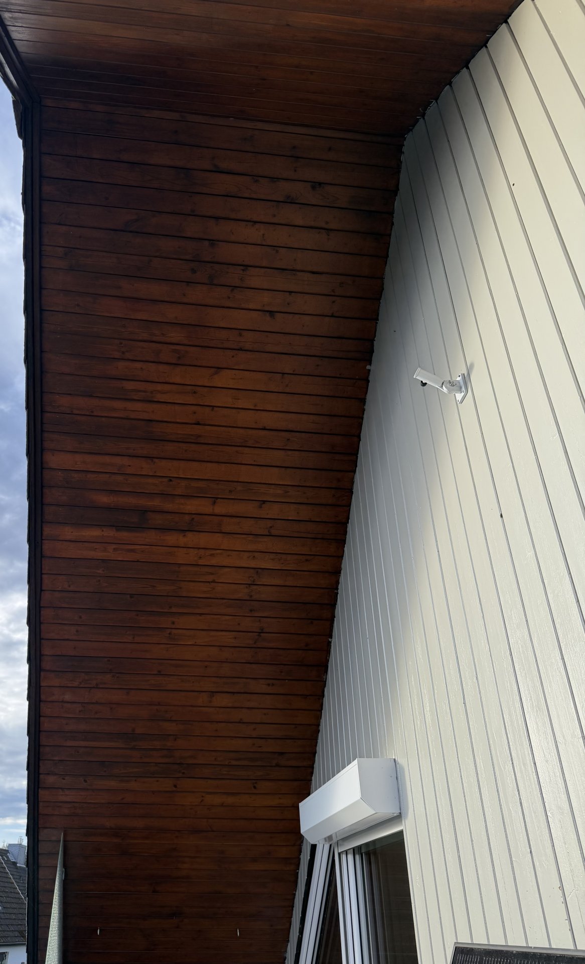

  17. BaUT
    9.253
    5.807
    Der "Balkon" ist lt. Fotos offenbar ein Freisitz unter dem Satteldachgiebel und unter dem Balkon ist lt. TE teilweise Wohnraum. Da ist der Aufbau gar nicht so ungewöhnlich.

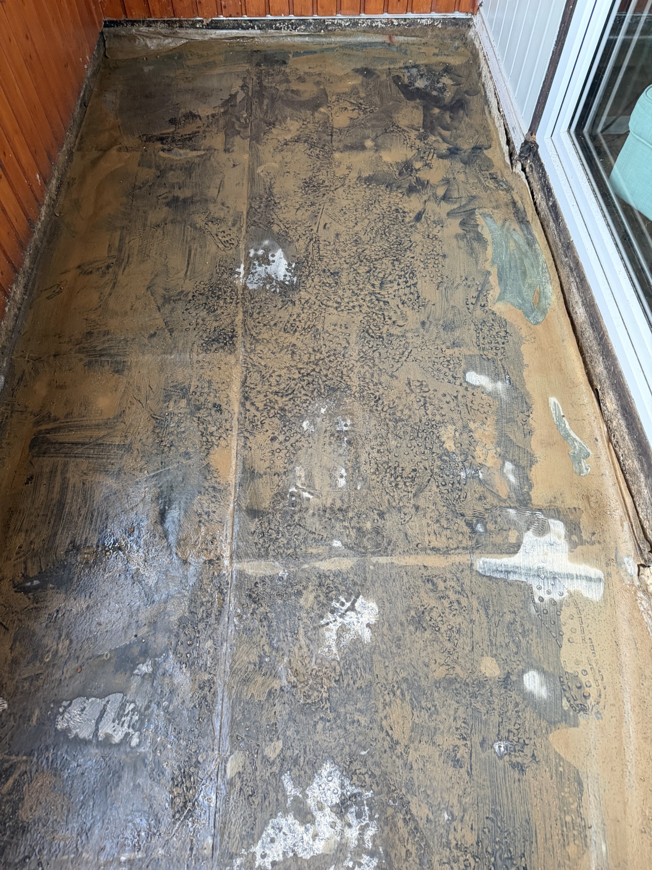

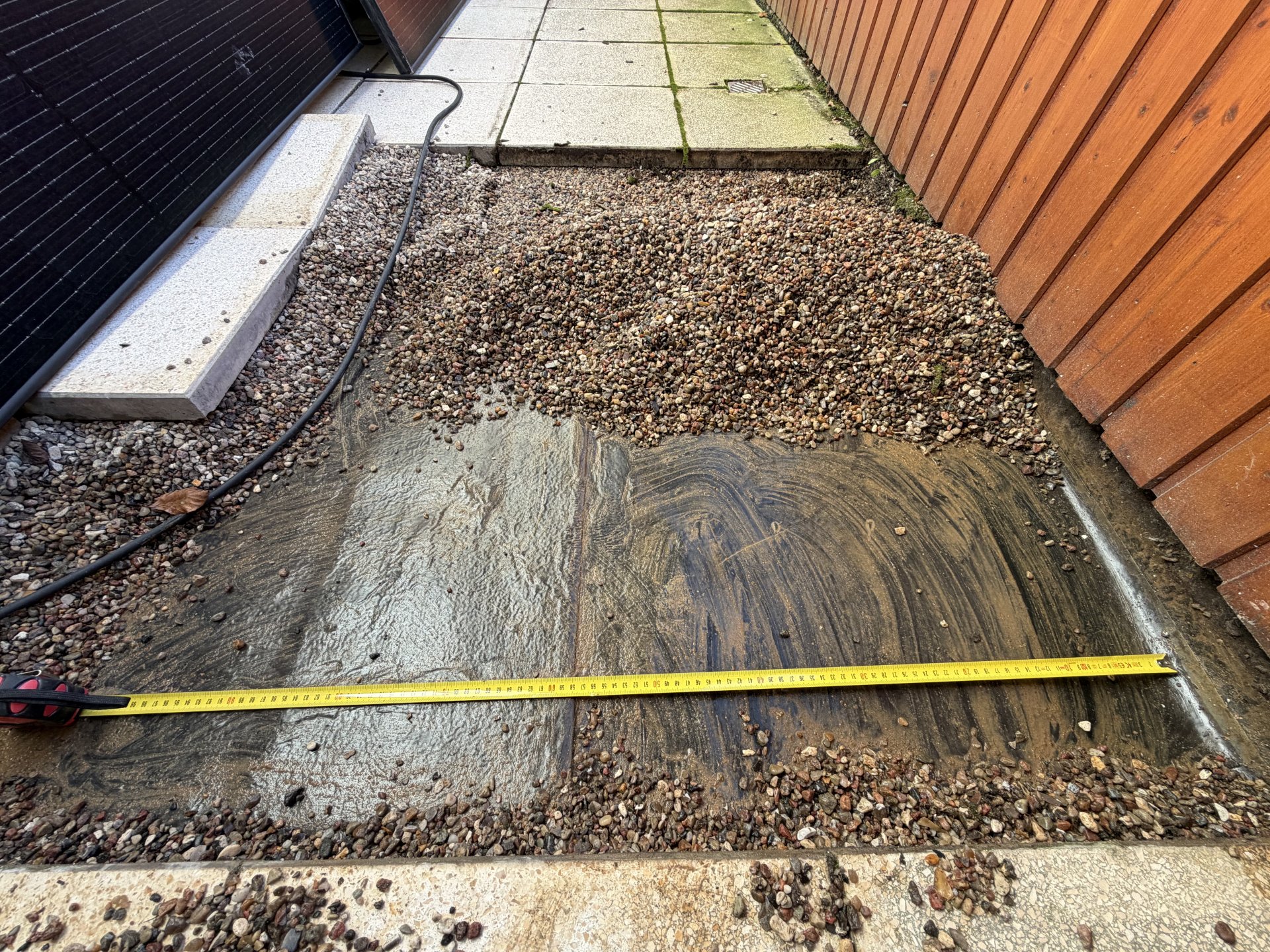

    IMG_2885.jpeg Hallo zusammen,
    Danke für die Rückmeldung. Ich habe mal etwas aufgemacht. Man sieht zwar ist ein 2%-Gefälle vorhanden und die Übergänge sind auch absolut dicht und absolut fest. Da ist nichts wackelig oder so. Alles fest.
    Aber es ist nicht alles glatt? Muss das alles dann raus deswegen?
    Danke im Voraus!

    Ob alles raus muss, kann man nur sagen, wenn man prüft, ob Wasser in der Dämmebene steht. Wenn Wasser darin steht, muss alles raus. Du kannst aber auch einen Schadenssanierer beauftragen, der dir die Dämmung trocknet. Ich weiß nur nicht, ob sich das finanziell lohnt.

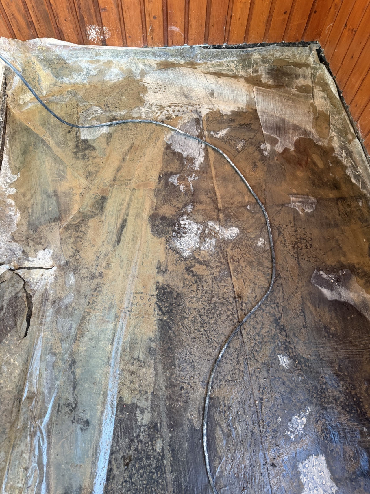

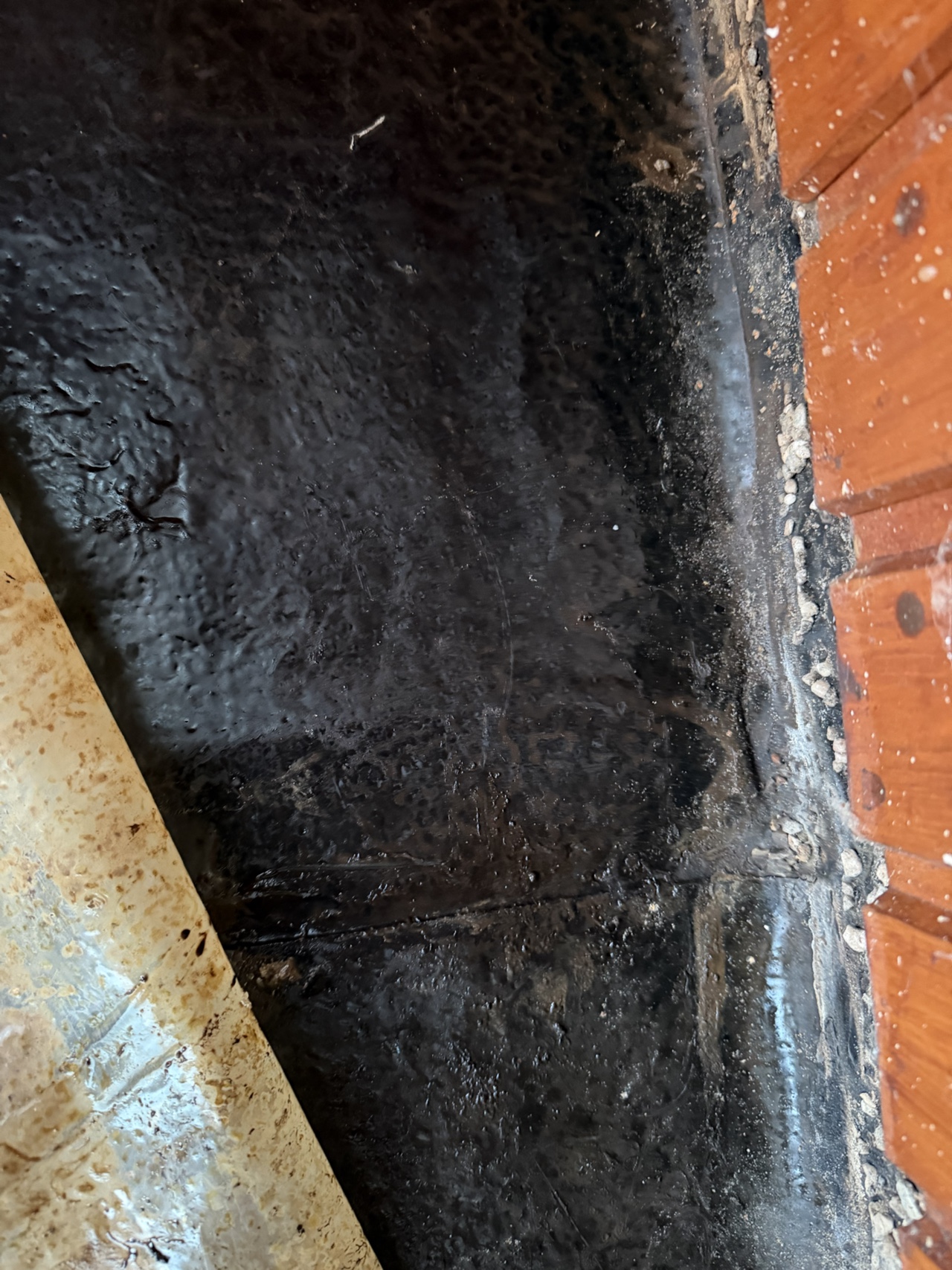

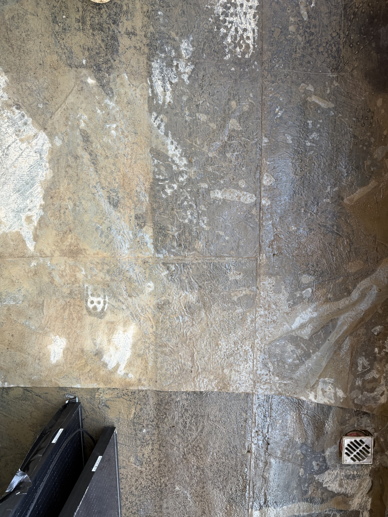

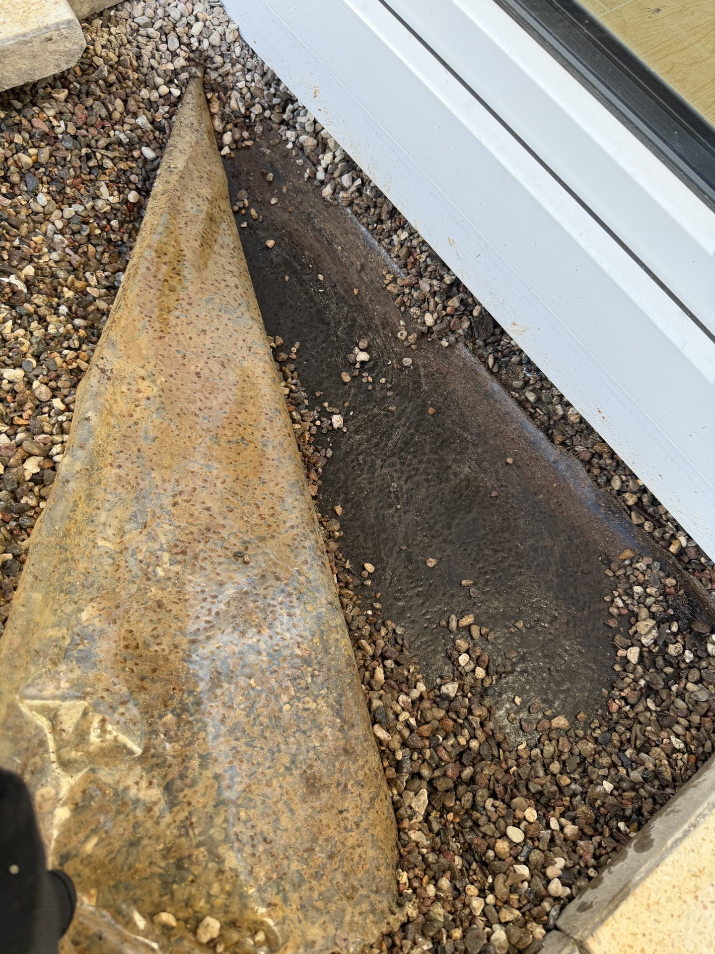

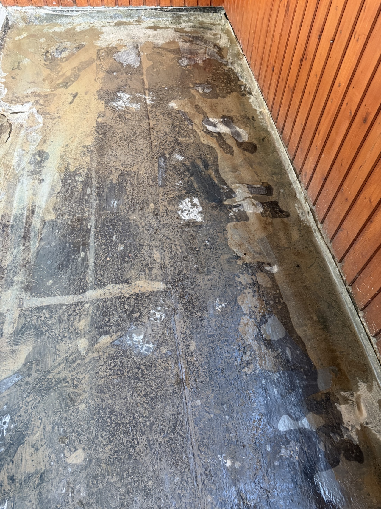

    Hi zusammen,
    nun habe ich erstmal die Fliesen und Splitt rausbekommen, auf dem schwarzen Zeug ist noch eine durchsichtige Folie, das sieht nun so aus:
    IMG_20251120_153030.HEIC_compressed.JPEG IMG_20251120_153525.HEIC_compressed.JPEG IMG_20251120_153826.HEIC_compressed.JPEG IMG_20251120_153840.HEIC_compressed.JPEG IMG_20251120_153931.HEIC_compressed.JPEG IMG_20251120_153939.HEIC_compressed.JPEG
    das schwarze Zeug ist absolut fest und da wabbelt nichts, wackelt nichts, alles mega fest. Ist aber extrem rutschig!
    Kann eigentlich diese durchsichtige Folie weg? Zwischen Folie und dem schwarzen Zeug hat sich Wasser gesammelt!
    Ich hatte nun zwei Baugutachter hier, die sich das mal anschauen sollten, der eine meinte, alles muss raus, inklusive Estrich! Der andere meinte, Korrekturen reichen, d.h. N-F-Bretter zurückschneiden/abmachen, Sockelbereich und Fenstersockelbereich neu abdichten lassen, dann halt Bautenschutzmatten drauf, dann Fliesen mit Stelzlager.
    Was meint ihr? Ich bin mir nun nicht sicher, was ich machen soll. Mein Budget ist nicht unbegrenzt.
    Vielen Dank im Voraus!
