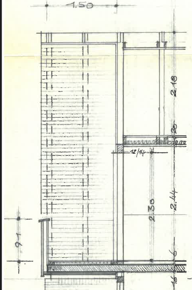

    Ich bin mir nicht sicher, ob darunter Dämmung ist. Ich weiß nur, dass im Haus selbst, also auf der selben Etage definitiv so der Aufbau ist, da wir es so aufgebohrt und geprüft haben:
    1. Stahlbetondecke
    2. 2 cm Styropor
    3. Estrich
    4. Bodenbelag.
    Ob es nun auch so beim Balkon gemacht wurde, kann ich nicht sagen, zum Teil ist halt Wohnraum darunter. Ich müsste also hier theoretisch ein Loch bohren und dann schauen.
    Ich habe nur diesen Schnitt aus den Bauunterlagen gefunden:
    Da sieht man, es auf jeden Fall eine Stahlbeton, oder?

    Wenn ich mir das Bild anschaue hast du eine auskragende Betondecke und darauf eine Abdichtung. Da ist nichts von Estrich, Dämmung usw. zu erkennen.
    Kratz doch mal den Kies am Fenster weg und schneid ein kleines Stück Abdichtung heraus. Undicht ist es ja eh schon, weil Türen nicht eingedichtet.
    Dann solltest du erkennen, was sich darunter befindet.
    Sollte es so sein, wie auf dem Bild ist es ziemlich einfach. Abdichtung überprüfen, ob die Abdichtung unterlaufen ist ( Probeöffnung erstellen). Wenn da alles trocken ist, kannst du die Abdichtung ertüchtigen. Als eine Lage Schweißbahn darauf und die Anschlüsse erneuern.
    Ich würde dir aber den Rat geben, lass das einen Fachmann machen. Ein Laie bekommt das nicht hin.

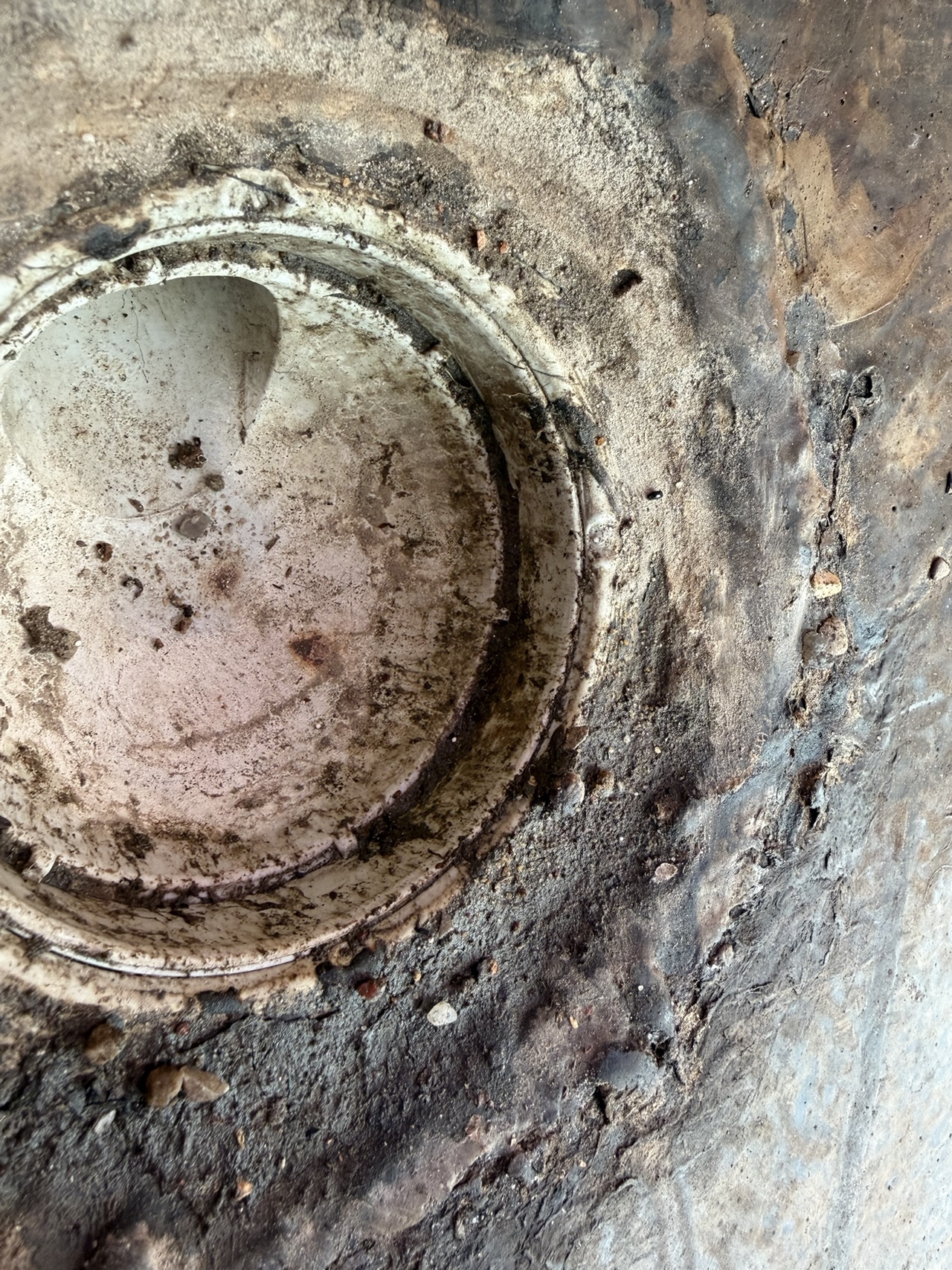

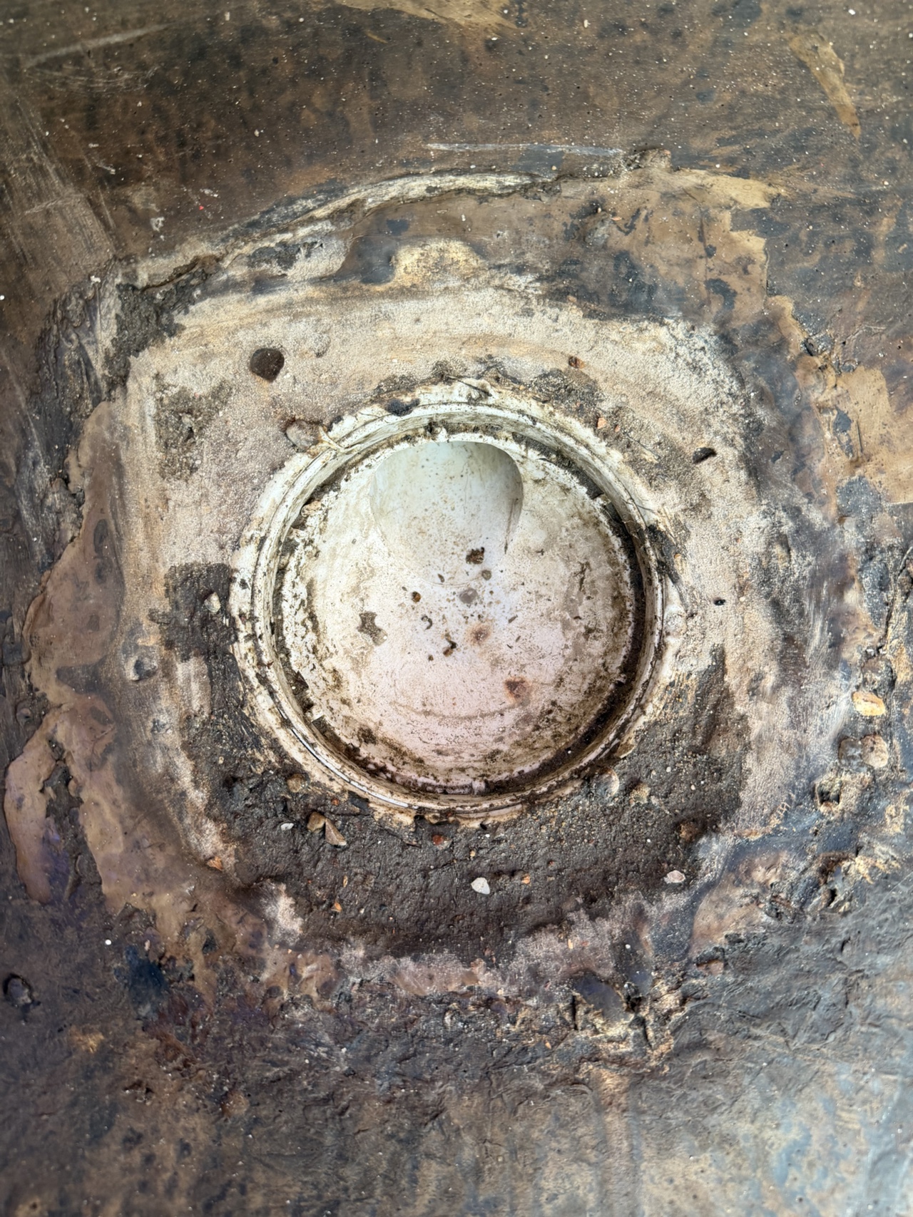

    Das sieht mir nicht so aus als hätte das Aufstockelement (Ablauf) einen Flansch.
    Es sieht mir auch nicht so aus, als wäre dieser Ablauf ordentlich in die bituminöse Abdichtung eingeklebt.
    Also schließe ich mich den Dachdeckern an und sage:
    Im nächsten Frühling alles raus bis auf die Dampfsperre und dann einen neuen Aufbau planen!

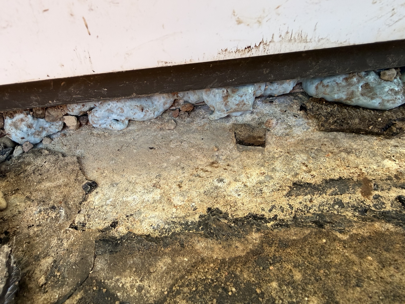

    Das sieht so aus:
    kann man da etwas erkennen?
    Weiterhin werde ich die Abdichtung selbstverständlich von einem Dachdecker auf Rechnung machen lassen.
    Das heißt: Auch der Estrich dann raus und die bituminöse Abdichtung?
    So sieht es aus, wenn ich es abnehme:
    IMG_20251121_102951.HEIC_compressed.JPEG IMG_20251121_102957.HEIC_compressed.JPEG
    Da sieht eigentlich auch alles absolut Fest aus. Aber sagen wir mal, das ist nicht dicht, dann muss nur weil dieses kleine Stück nicht dicht ist, dann tatsächlich die gesamten 14 qm komplett raus?
    Und was mache ich eigentlich bis zum Frühlung? Müsste es nicht lieber jetzt schon alles gemacht werden? Entsteht nicht so noch mehr Schaden durch Regen etc.?

    Da ist kein Estrich den du abbrechen kannst. Das ist ein 08/15 Standartaufbau. Betonplatte und Abdichtung.
    Es kann sein das du alles abnehmen musst, denn früher hat man gerne mal am Voranstrich (Haftgrund) gespart und dann wird die Abdichtung unterwandert.
    Der Ablauf ist eine Katastrophe, da kein Einklebeflansch vorhanden ist. Da heißt es kreativ zu sein und sich was aus Blech zu basteln.
    Ob noch mehr Schaden entsteht...hmm...schlechter als jetzt kann es nicht werden, denn deine Abdichtung ist quasi nicht vorhanden, da unvollständig.
    Natürlich möchtest du das jetzt schnell erledigt haben, aber du hast jetzt 2 Probleme. Es ist quasi kurz vor Weihnachten und kein guter Dachdecker hat jetzt noch Zeit und das Wetter. Wenn mal so um die 2°C hat, sollte man nicht mehr schweißen. Da ist es schon sehr schwierig die Schweißbahnen vernünftig zu erhitzen, damit man eine gute Verbindung mit der Unterlage bekommt und die Naht auch wirklich dicht ist.

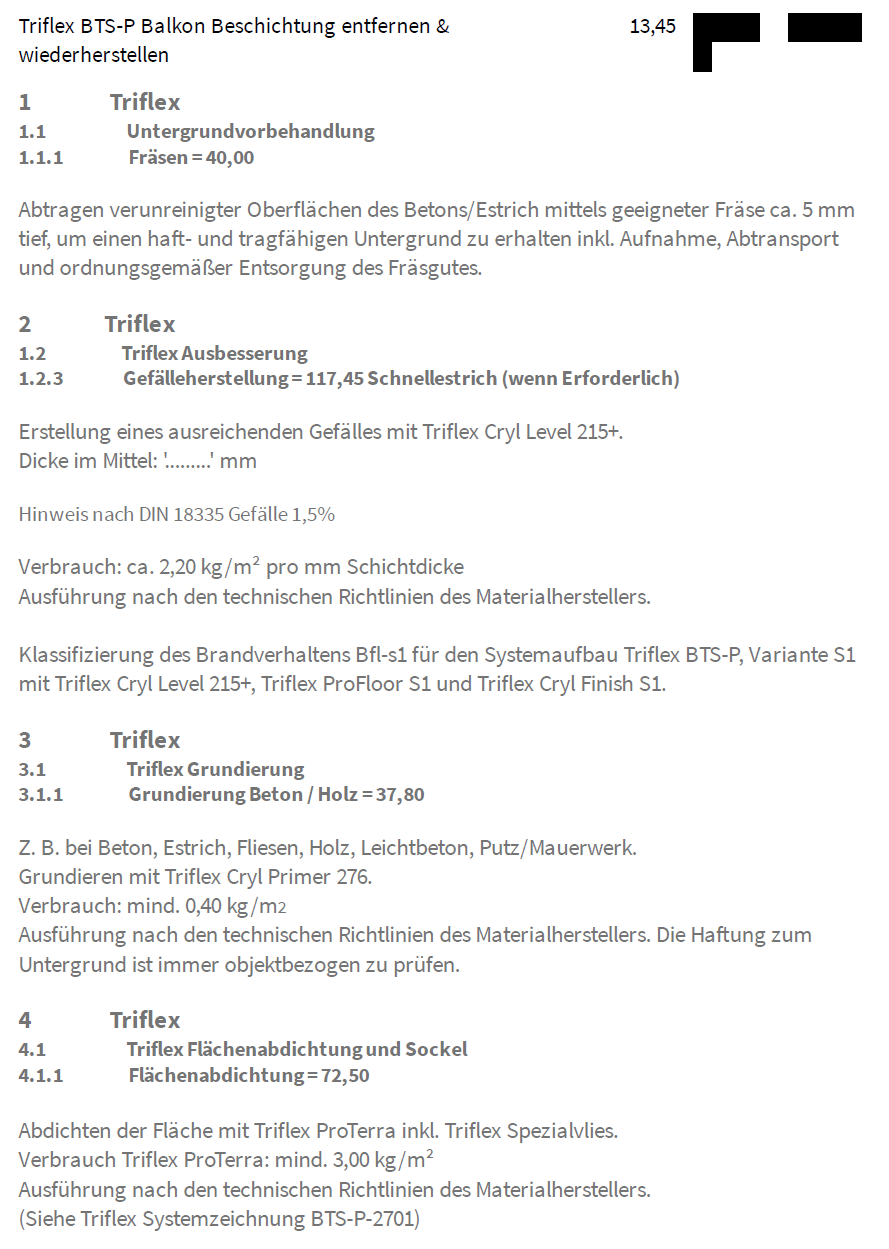

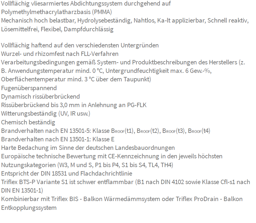

    Hi zusammen,
    so, hatte nun einige Dachdecker hier und ein Angebot ist ganz interessant:
    Macht sowas von eurer Seite aus Sinn, ist das alles schlüssig, oder gibt es da irgendwelche Red-Flags?
