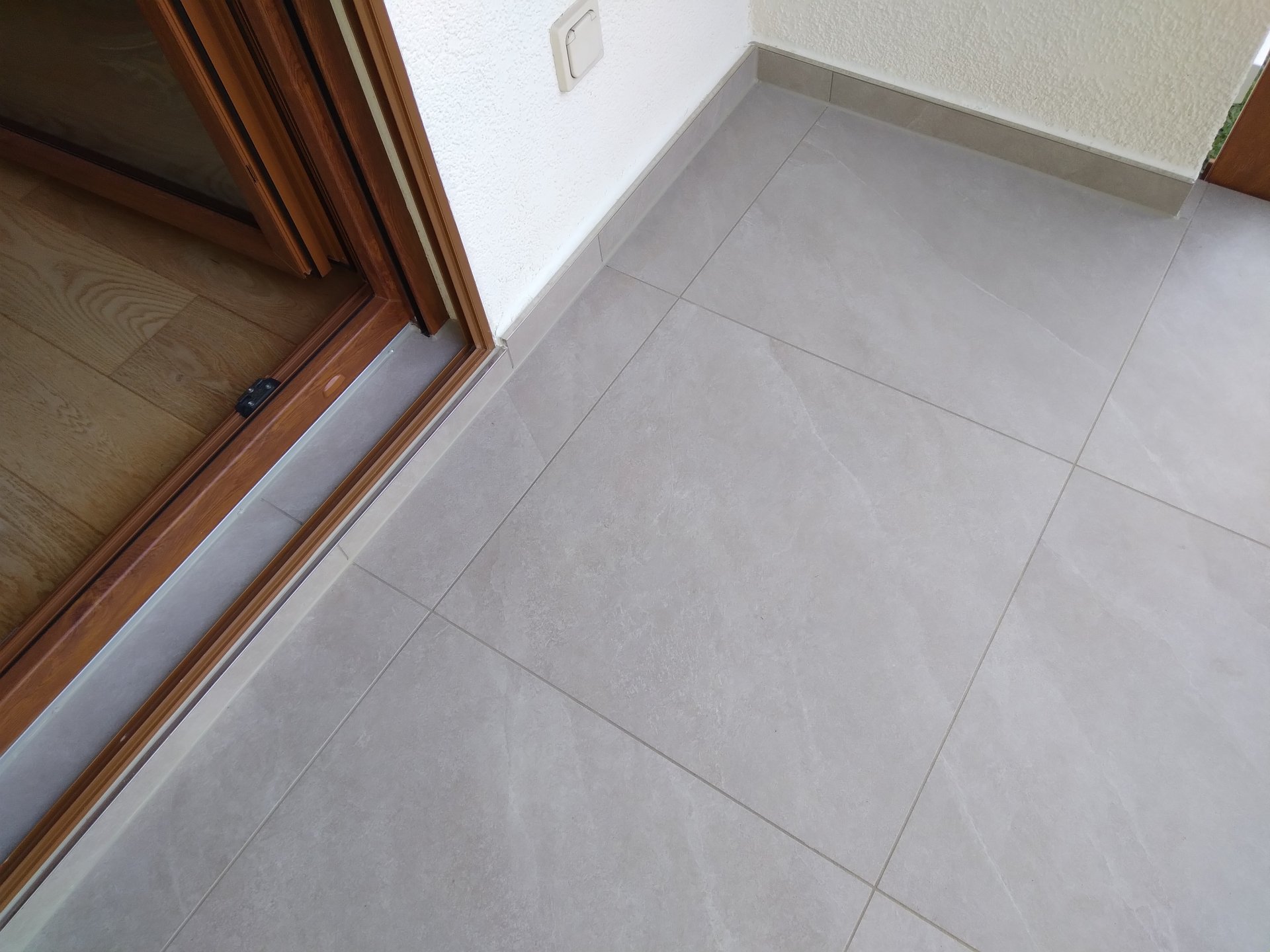

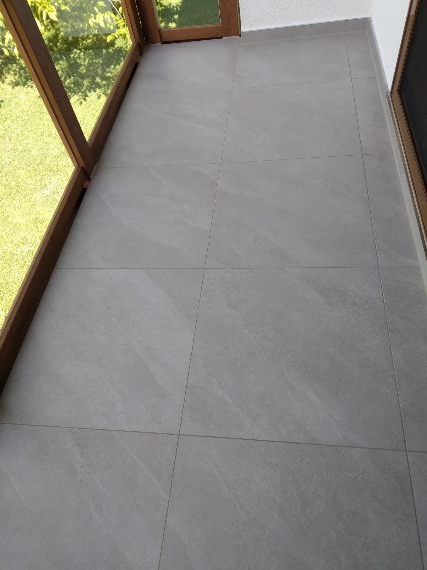

    Im Vergleich zu vielen Fliesenarbeiten, die hier manche Bauherren präsentieren, ist das PREMIUM.
    Freue dich und genieße Deinen Balkon.
    (Und lass‘ die Rechnung Rechnung sein…)

    Danke für deine Einschätzung!

    Ich bin jetzt kein Fliesenleger, aber das was ich da so lese klingt für mich erstmal sehr vernünftig gemacht.
    Bei der Summe liegt der fertig gestellte m2-Preis bei rund 600€ und das ist in meinen Augen bei der kleinen Fläche akzeptabel.
    Je kleiner eine Fläche ist, desto teurer wird der m2-Preis, da die Details die Kosten nach oben treiben und man bei kleinkruscht einfach viel mehr Zeit braucht, als bei einer größeren Fläche.

    Hallo, also so wie ich das sehe, hat er vernünftige Arbeit geleistet. Er hat sogar Edelstahlschienen in den Fliesen eingearbeitet. Wenn die Abdichtung darunter ordnungsgemäß gemacht wurde, ist das ein ordentlicher Preis. Ich selber habe schon verschiedene Balkone, saniert, inklusive Schweißbahnen,estrich und Flüssig Kunststoff mit anschließender Fliesenverlegung und liege da bei 7 m² auch schnell mal bei 4500 €. Dementsprechend können Sie damit zufrieden sein.
