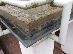

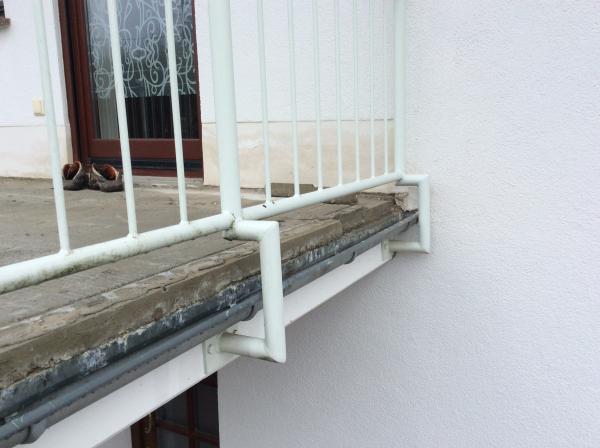

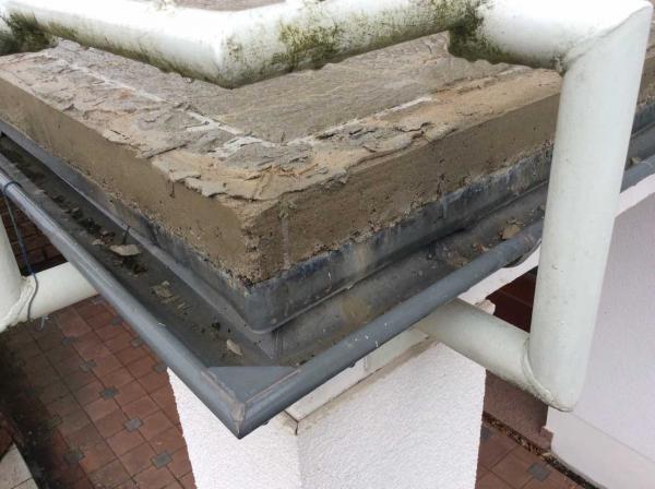

    Ich bin neu hier im Forum und hoffe, dass ich meine Frage im richtigen Bereich poste.
    Wir haben vor einigen Jahren ein Haus gekauft (BJ 1998) und muss leider die Terasse neu fliesen.

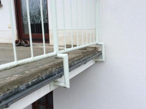

    Beim Entfernen der Fliesen ist mir aufgefallen, dass da wohl ziemlich dick Fließenkleber drunter ist (Ca 1cm), also hab ich angefangen diesen zu entfernen. Am Terassenrand bin ich dann auf eine komische Betonkante gestoßen, von der ich versehentlich ein Stück rausgebrochen habe (siehe linker Bereich im ersten Bild).
    Was nun?! Ich habe den Eindruck, dass da in der Balkonplatte seitlich ein Abtropfblech eingelassen ist. Damit ihr euch orientieren könnt habe ich einige Bilder angefügt. Falls ihr mehr Bilder braucht sagt bitte bescheid.
    Kann ich hier noch selbst weiter machen oder muss jetzt ein Profi ran?
    Ich wollte den Balkon übrigens mit dem Schlüter Drainagesystem und Entkopplung (siehe YouTube Video) neu aufbauen.

    hau den estrich auch noch runter, prüf die abdichtung, ggf. reparieren und mach einen aufgestelzten belag aus werkstein drauf. hält länger als das fliesengedöns und ist revisionierbar!

    Jupp, lass die Finger davon den Estrich irgendwie noch weiter zu benutzen.
    Kostet jetzt mal etwas mehr aber dafür hast du danach für viele viele Jahre Ruhe. Das hast du mit Fliesen auf altem Estrich/alter Abdichtung definitiv nicht...
    Dafür habe ich schon viel zu viele dieser Konstrukte abgerissen, ganz viele davon waren grad 2 oder 3 Jahre dann mal neu gefliest worden...

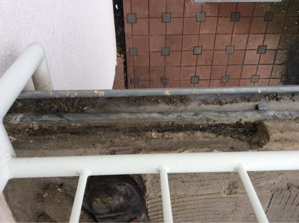

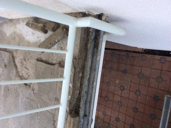

    wenn ich den Belag ganz entferne muss ich im Rand den Beton entfernen wodurch eine Stufe entsteht (anbei nochmal ein Bild mit besserer Auflösung). Kann ich da einfach z.b. Dichtschlemme aufbringen? image.jpg

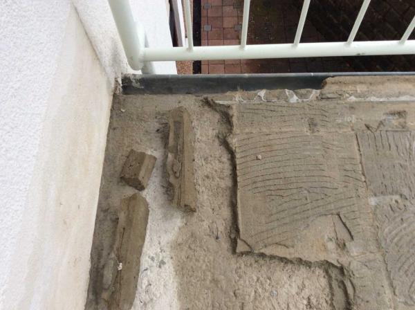

    Hier kann man evtl. die Stufe besser erkennen (siehe Bereich an der Hauswand). Man sieht auch das Zinkblech? welches in die Regenrinne ragt und in der Betonplatte eingelassen zu sein scheint.

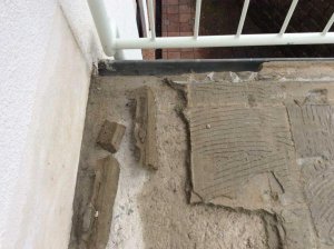

    Hab mein Problem versucht nochmal unter einem besseren Winkel zu fotografieren: image.jpg

    Es gibt danach keine Stufe, keine Sorge... Du gleichst das mit den Stelzlagern aus
  8. #8 Gast036816, 13.02.2016
    zudem hast du keine rinne vor der terrassentür!

    Der Aufbau ist so: Rohboden, Tropfblech, Abdichtung, Estrich. Deshalb hast du dieses eingelassene Zinkblech.

    Ok, danke jetzt hab ich es kapiert. Ich habe also eine Ausbruch am Estrich.
    Wie hoch wird denn ein ein aufgestelzter Belag. Ich glaube ohne Estrich komme ich zu tief. Der Estrich hat etwa 3,5 cm. Vom der aktuellen Estrichoberfläche zur Tür wären 5 cm eine gute Höhe. Kann ich 8,5 cm aufstelzen oder kann ich den Estrich nicht auch lassen. Der ist, denke ich, bis auf den Ausbruch am Rand ok. Ich könnte diesen Bereich ausbessern und dann die Estrichoberfläche abdichten.

    eine schlechte idee .das haben vor dir schon einige tausend versucht , und genauso viele minus 5 sind gescheitert .
    das geht von 5cm , bis 25cm ....
