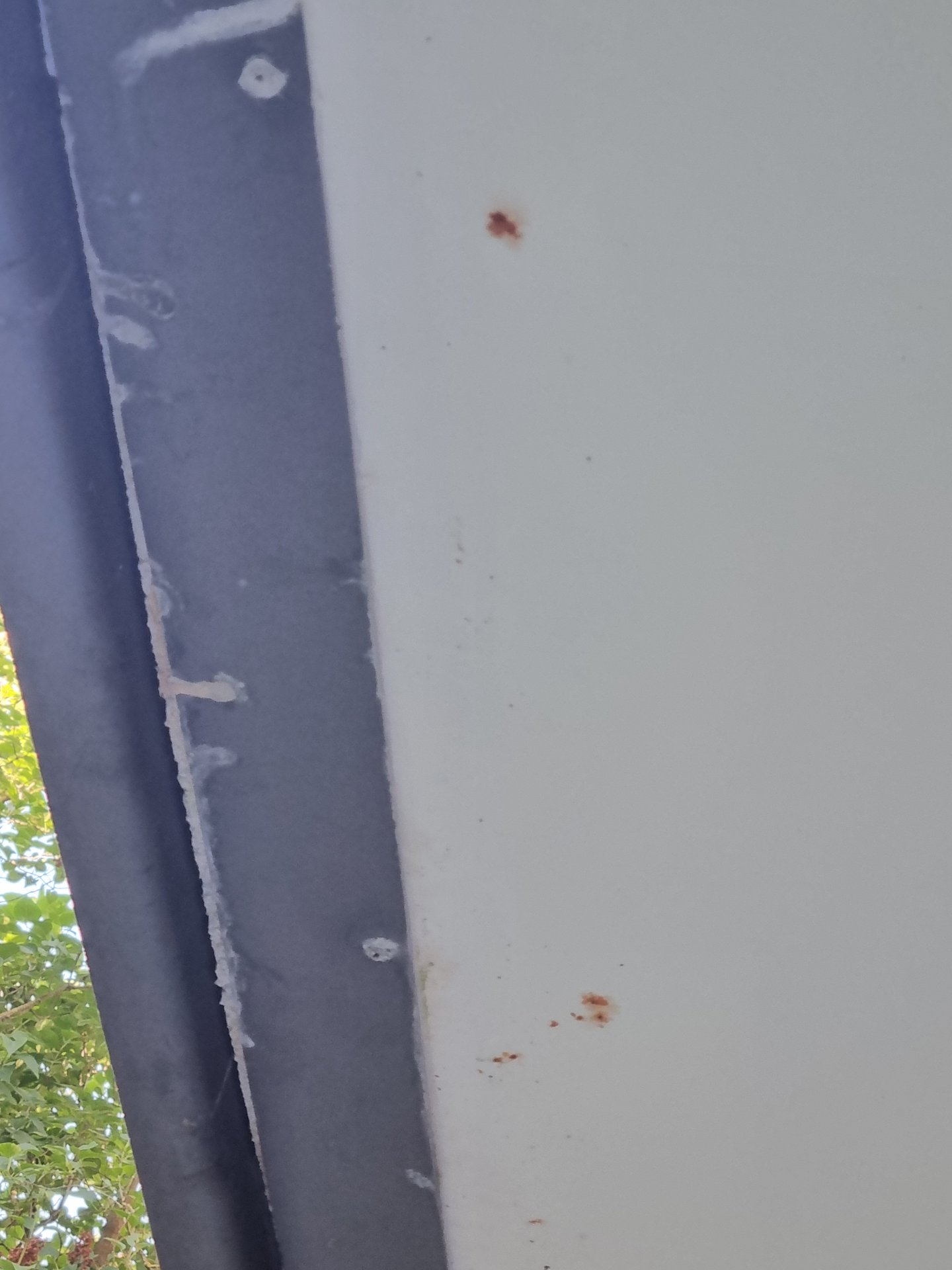

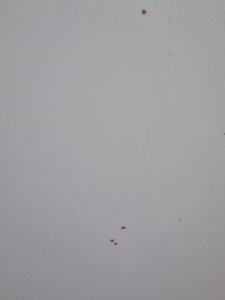

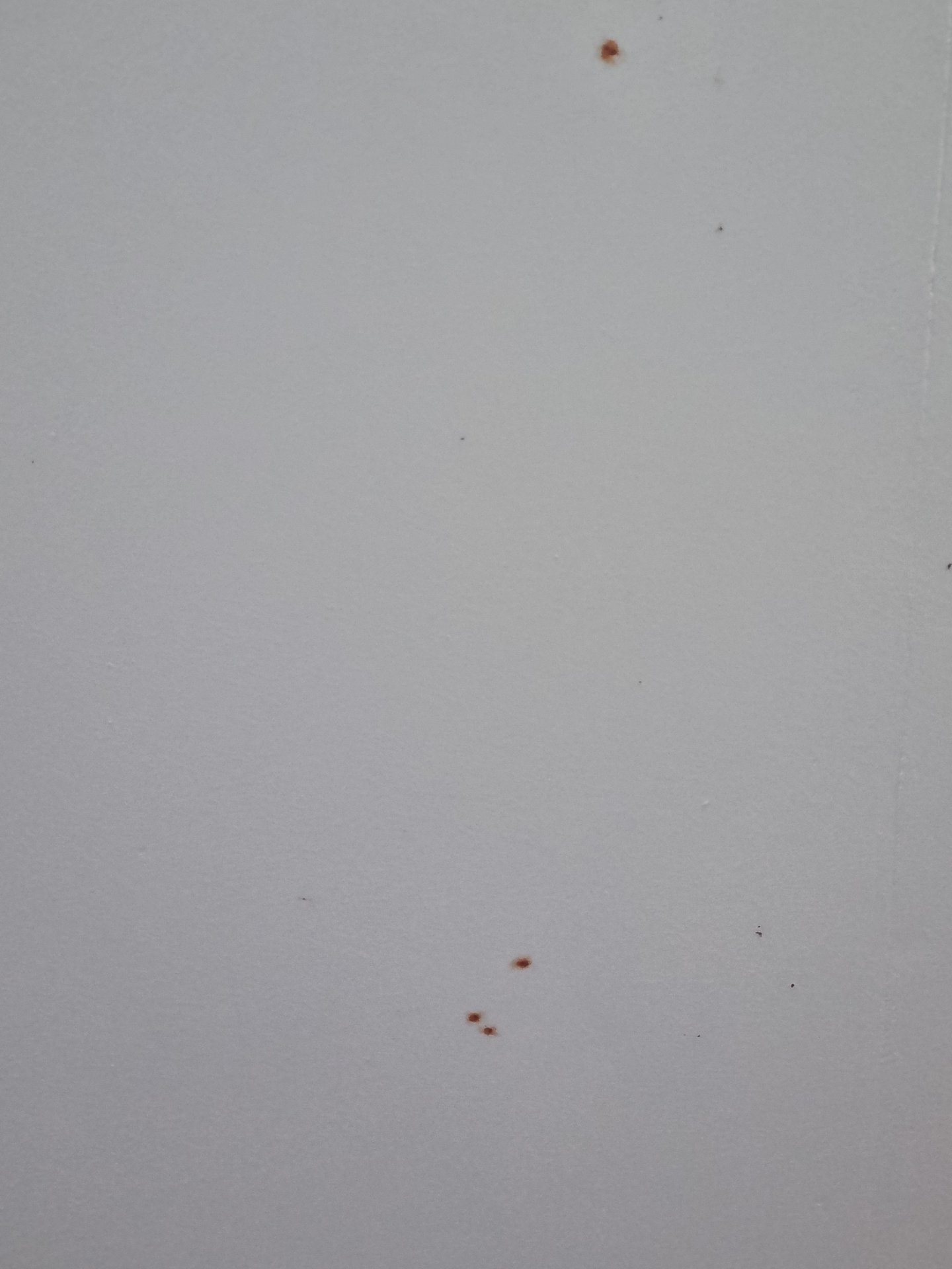

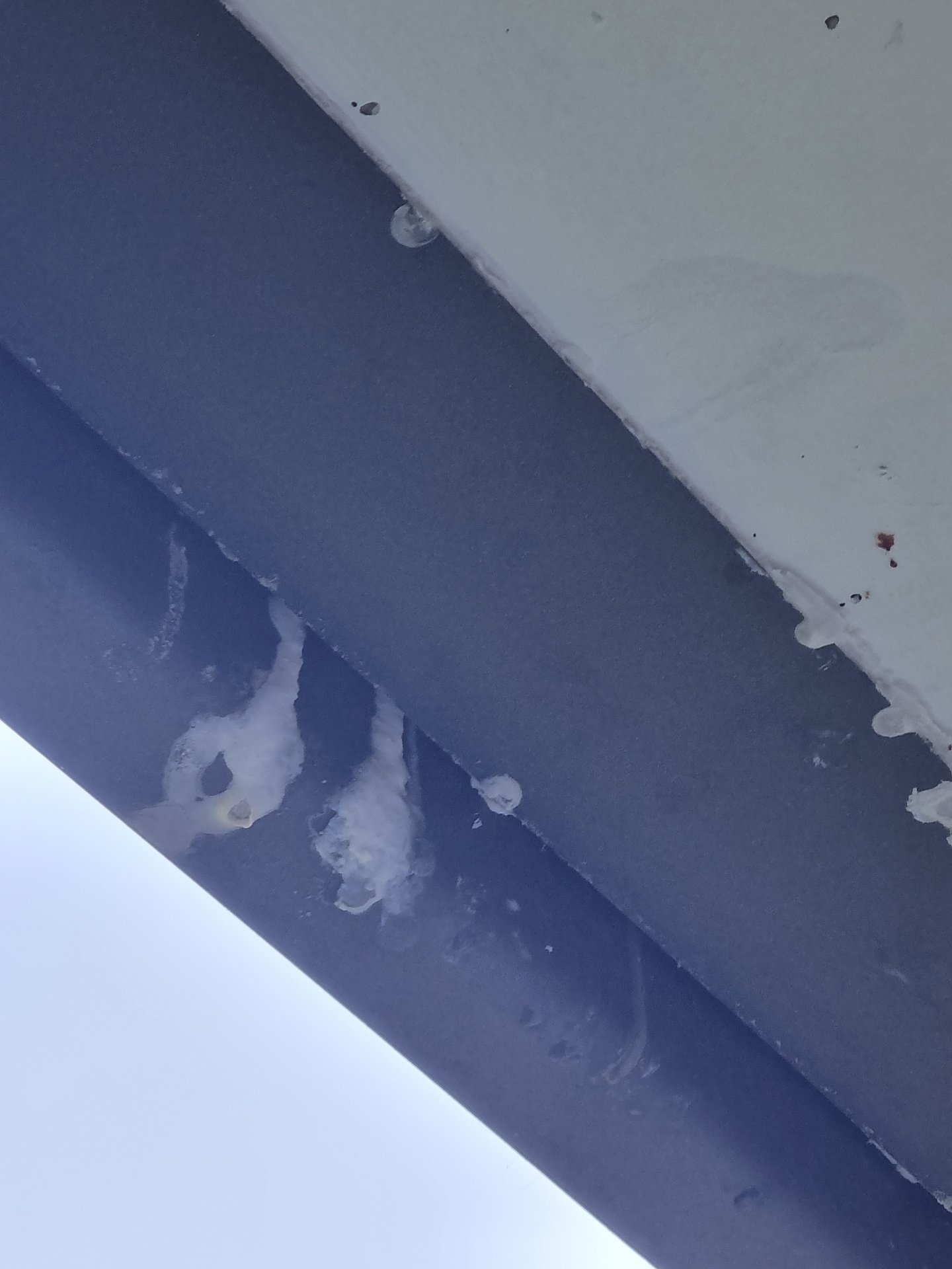

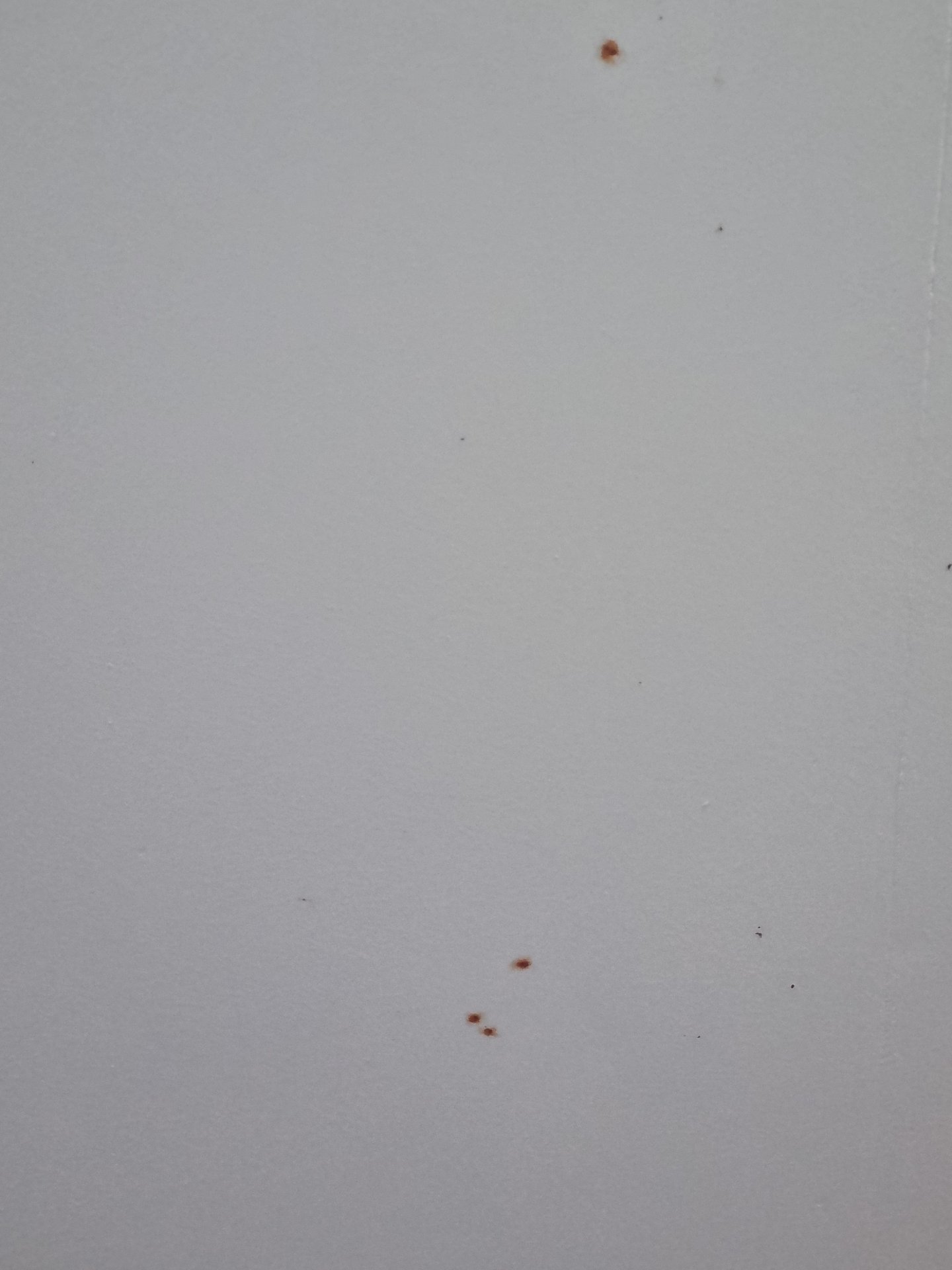

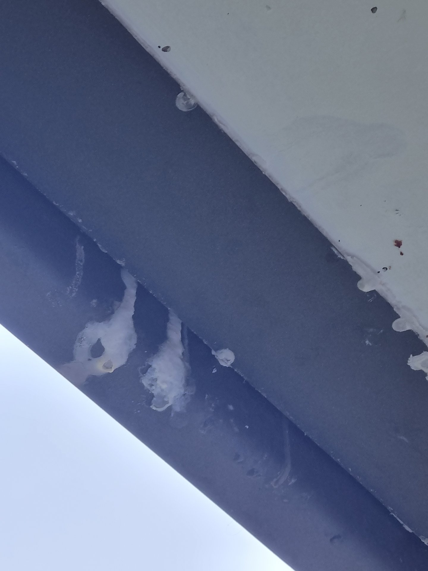

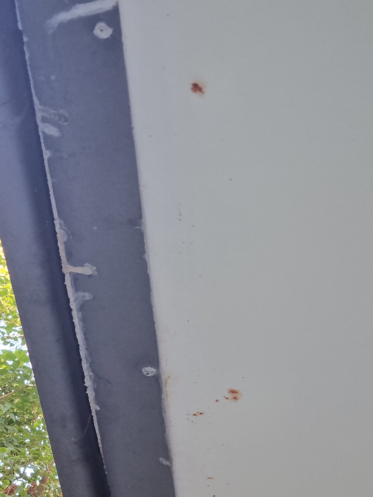

    Hi, wir sind in eine Wohnung in einem Mehrfamilienhaus (Haus bj. 2020) gezogen und vom Balkon tropft es an mehreren Stellen und es bilden sich Kalkablagerungen, weiterhin sind Rostflecken über die ganze Fläche zu sehen.
    Hätte jemand eine begründete Vermutung was das sein könnte?
    Danke

    Sind Sie Mieter oder Wohnungseigentümer?
    Beeinträchtigt die Kalkfahnenentwicklung in nennenswerter Weise die Nutzbarkeit des Balkon?
    Mängelanzeige mit Fotos und diesem Hinweis hier an den Verwalter/Eigentümer!
    Ursache ist klar,
    da wurde der Anschluss der Abdichtungs- und Entwässerungsebene nicht fachgerecht an den Rinneneinhang angeschlossen. Offenbar wurden hier die falschen Randprofile verwendet, so dass Regenwasser oben in die Belagskonstruktion (Fliese auf Estrich?) eindringt, in der Drainebene (Drainmatte zwischen Estrich und Abdichtung) nach vorne läuft und dort unterhalb des Rinneneinhanges aus der Randverblechung heraus suppt.
    Eigentlich sollte es z.B. so gebaut werden (Schlüter BARA):

    Vielen Dank für die schnelle und professionelle Antwort, der Vermieter weiß bereits Bescheid, jedoch weisen die Verantwortlichen die Schuld von sich, in signifikanter Weise beeinträchtigt der Schaden die Nutzung nicht, nur ein paar Tropfen auf den Terrassenmöbeln, gibt schlimmeres :)

    Nun wenn der Vermieter so dumm ist und sich von dem Fliesenleger/Balkonabdichter-Heini an der Nase herum führen lässt und sein Recht auf Mängelbeseitigung im Rahmen der Gewährleistung in nicht ordentlich durchsetzt, dann ist das schade. Wenn Möbel auf dem Balkon aufgrund der Kalkabtropfungen Schaden nehmen, dann könnten sie als Mieter natürlich den Vermieter ärgern und so villeicht indoirekt den Druck erhöhen.
