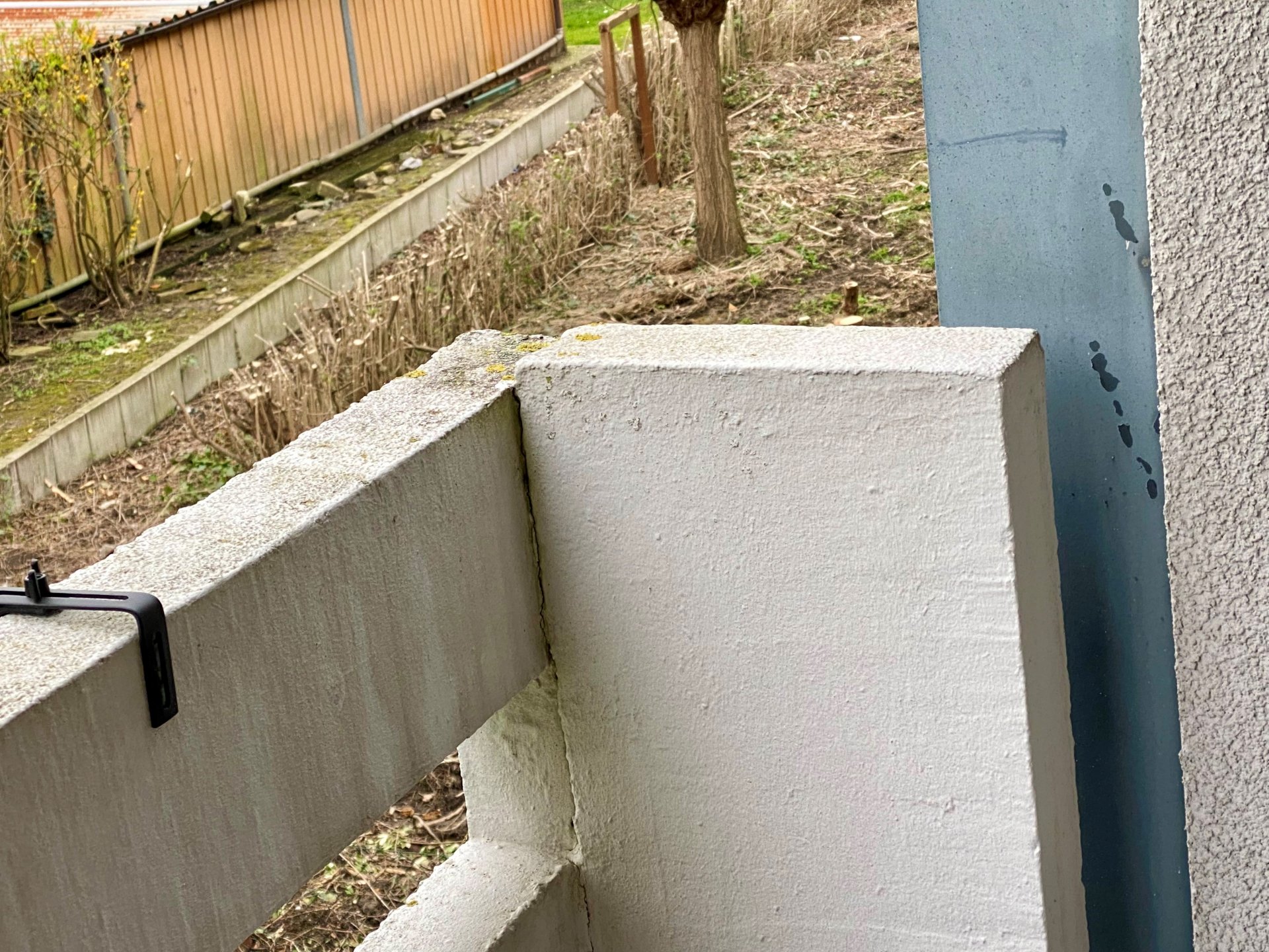

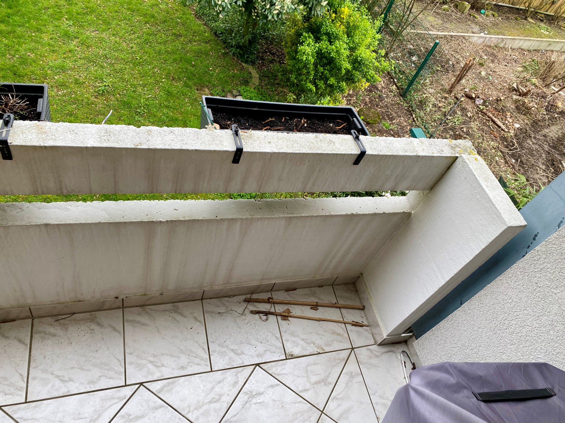

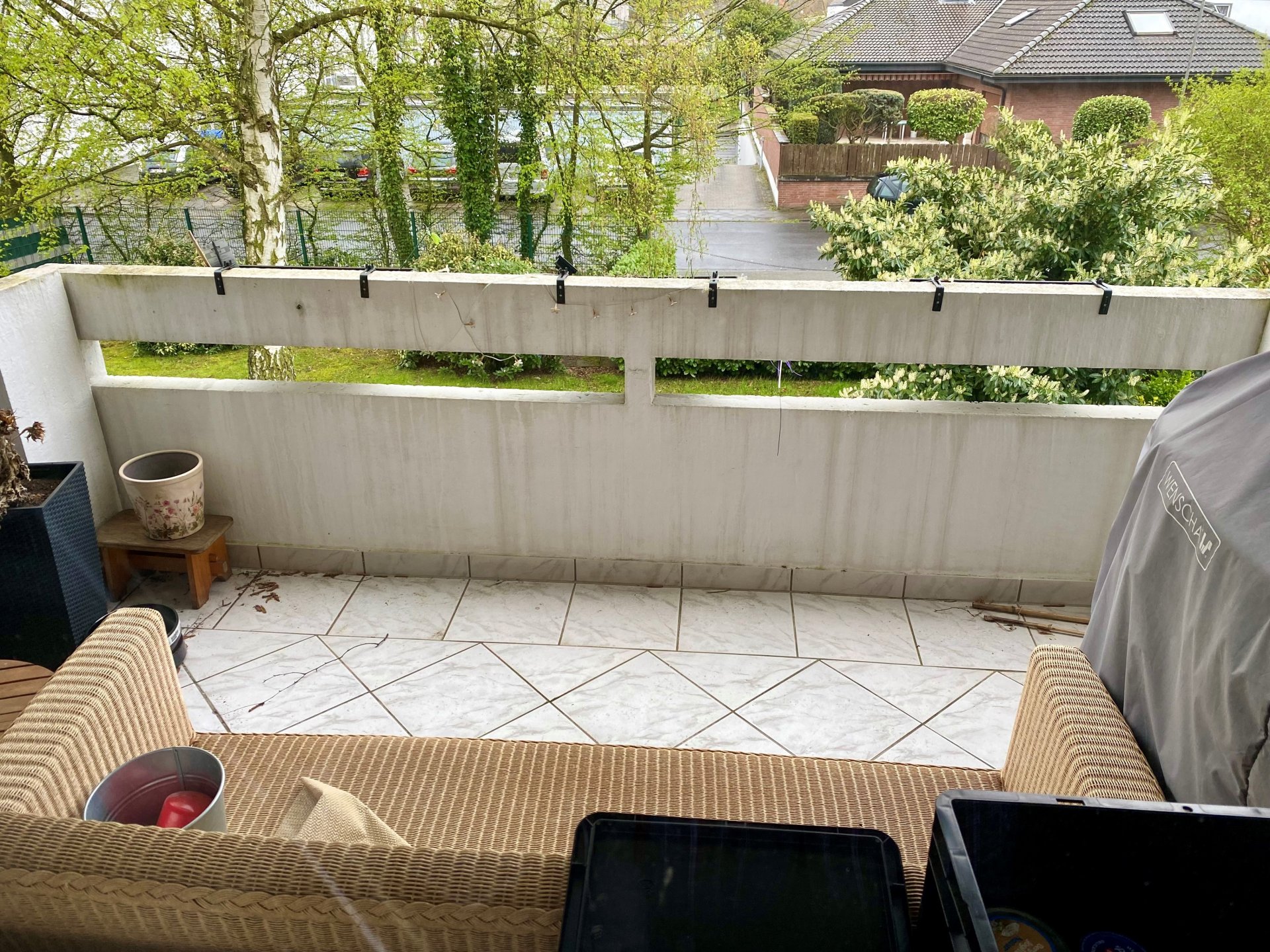

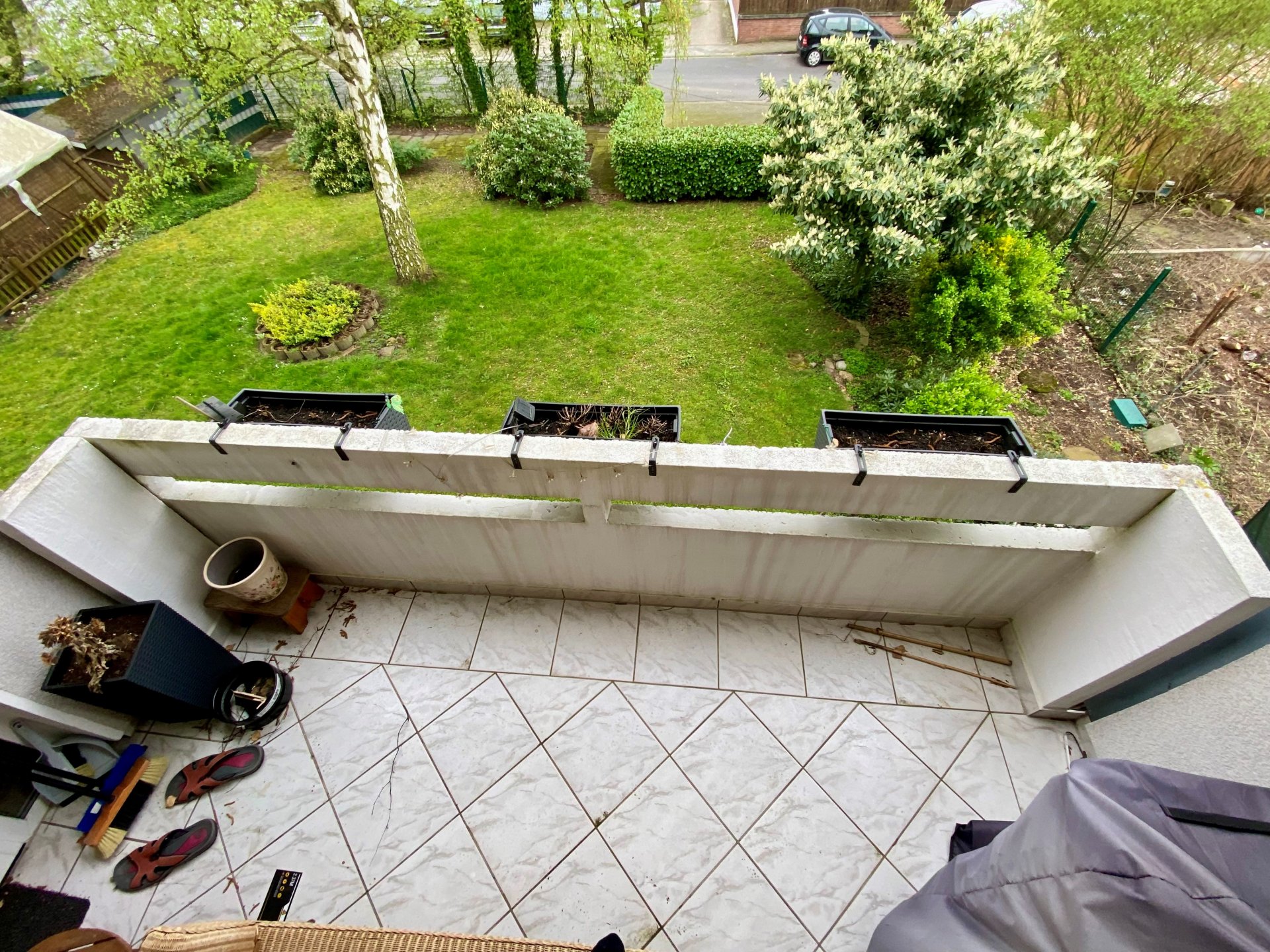

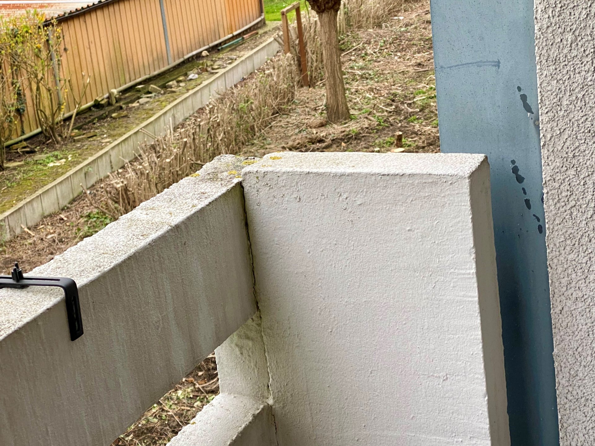

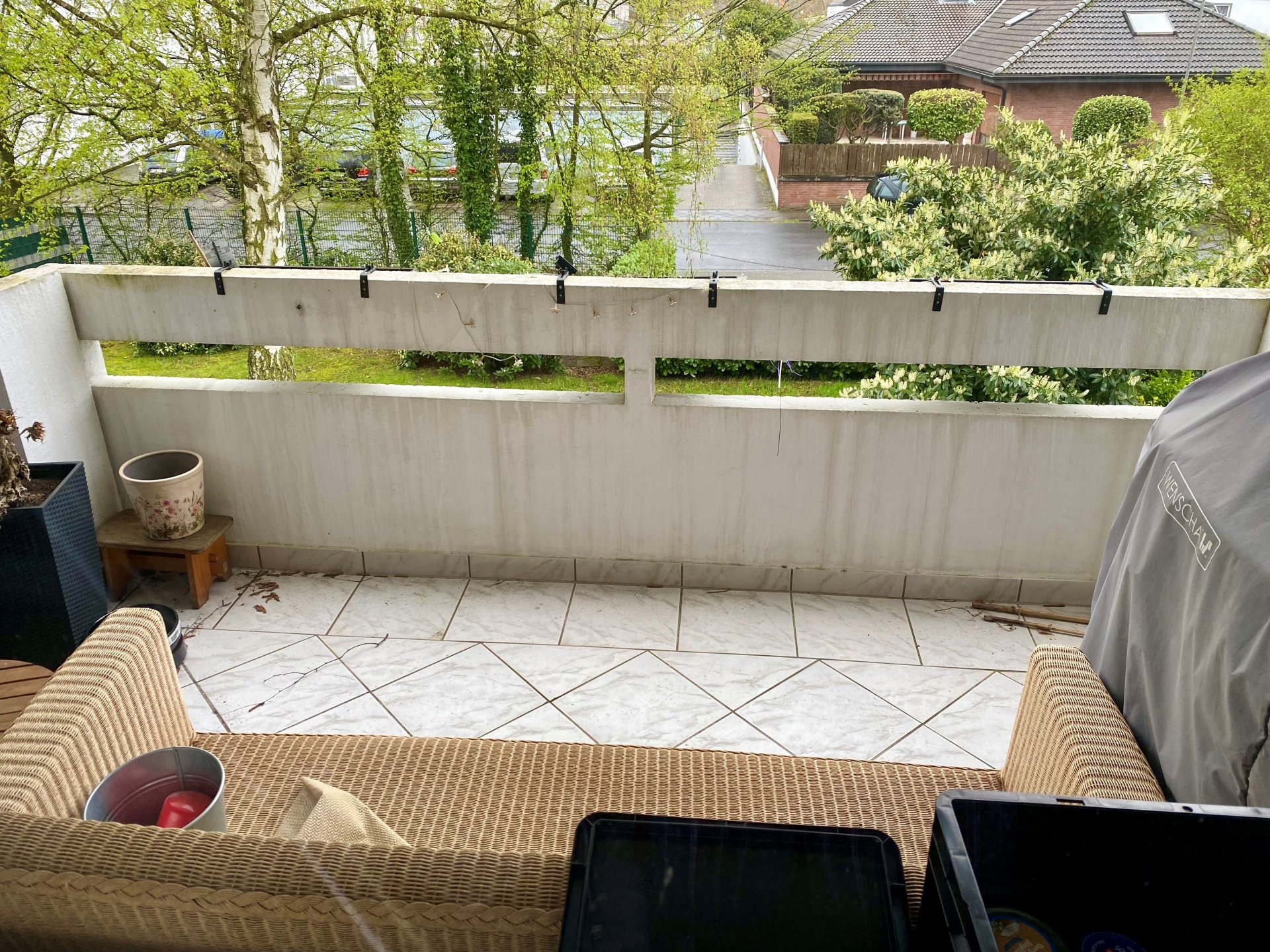

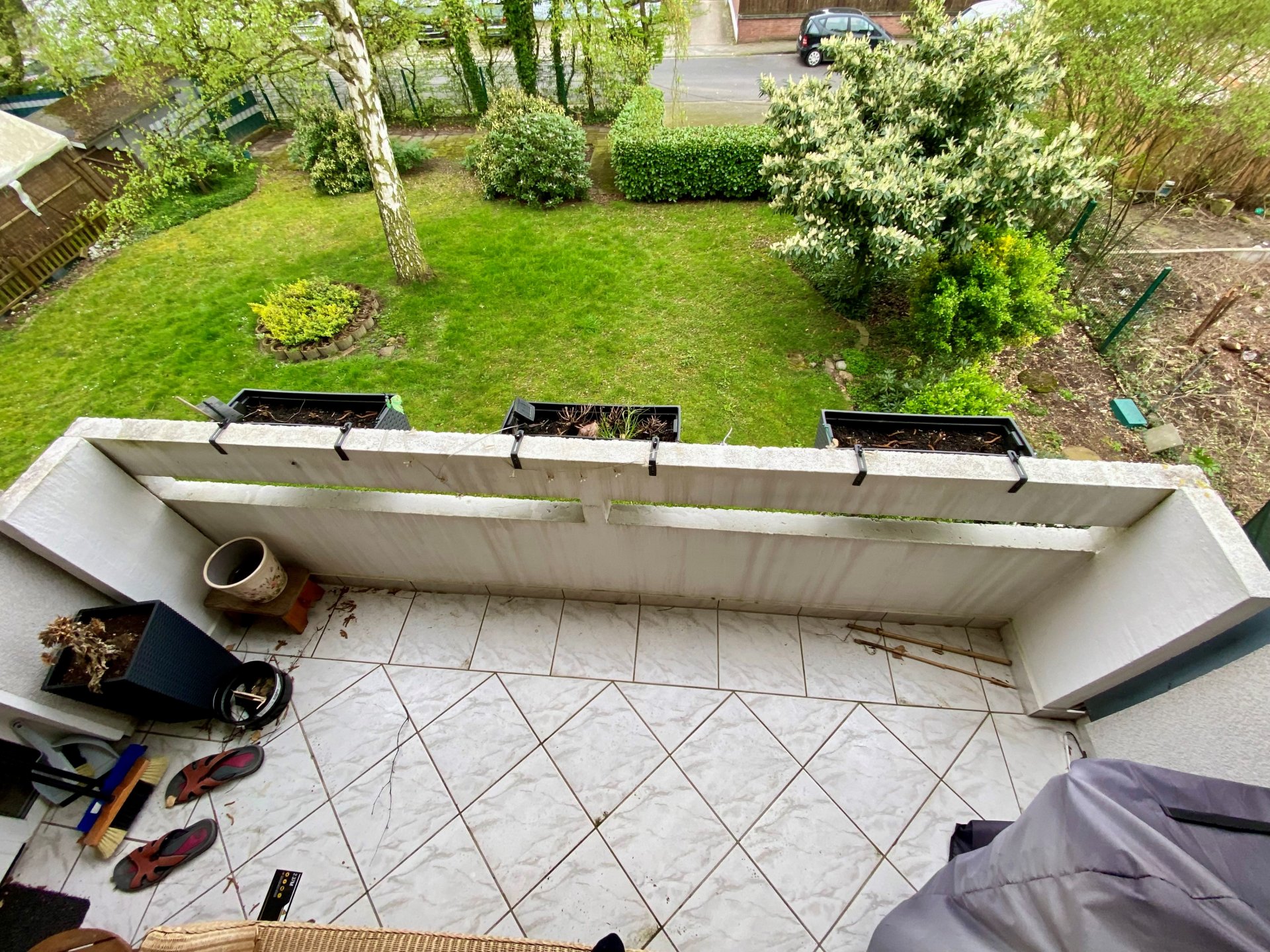

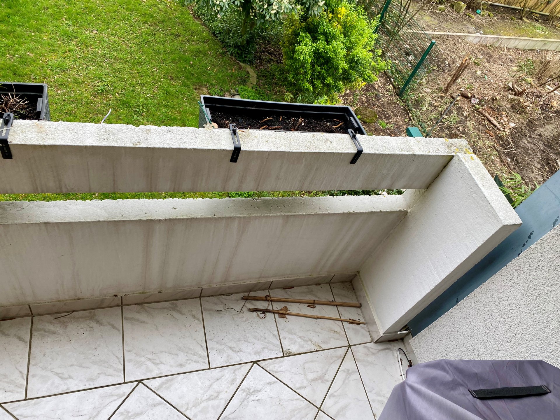

    ich möchte gerne meinen Balkon bzw. Loggia (Wetterseite) renovieren und hier mit der Außenmauer beginnen (siehe Bilder).
    Folgende Idee:
    - Mauer abschleifen + evtl. glatt spachteln (falls das Schleifen nicht ausreicht).
    - Anschließend Grundierung Sto HydroGrund drauf und dann 2mal mit Sto Lotusan G streichen.
    Fragen:
    1. Macht beim glatt spachteln (wenn es benötigt wird) ein Epoxidharz-Mörtel Sinn?
    2. Kann Lotusan überhaupt auf Epoxidharz-Mörtel aufgetragen werden?
    3. Macht Lotusan bei der kleinen Fläche überhaupt Sinn?
    4. Verhindert Lotusan vor diese unschönen Verfärbungen?
    5. Oder reicht reicht als Alternative eine einfache Außenfarbe/Fassadenfarbe aus dem Baumarkt?
    6. Lassen sich diese Verfärbungen überhaupt verhindern?
    Ein Blech oder eine Natursteinabdeckung für oben drauf, favorisiere ich nicht.
    Freue mich auf eure Unterstützung.
    Vielen Dank und beste Grüße
    Tim

    mit Seifenlauge abschrubben und neu pinseln. Abdeckung magst ja keine machen
