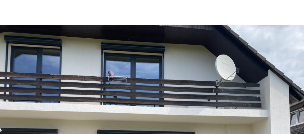

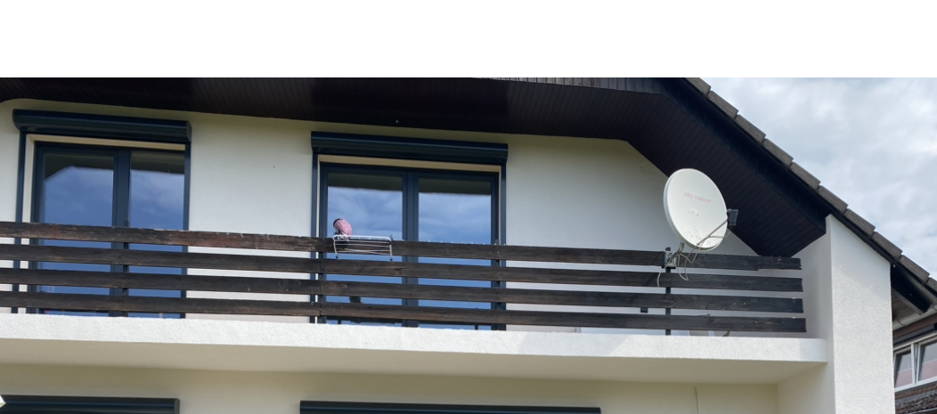

    Mach mal ein Foto von der Balkontürschwelle (von außen) und dann noch ein Übersichtsfoto der gesamten Hausfassade (Dachüberstand über Balkon?) damit wir das Risiko von Feuchteschäden einschätzen können.

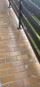

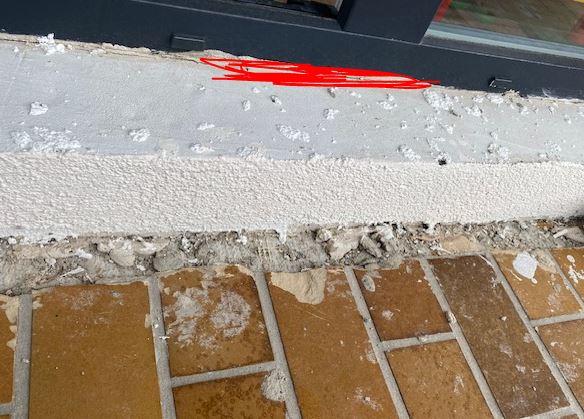

  10. #10 Livia91, 07.06.2023
    Livia91
    Livia91
    07.06.2023
    28
    ohje, ich hab Angst wenn ihr das seht :cry

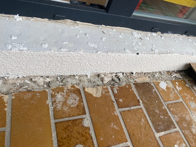

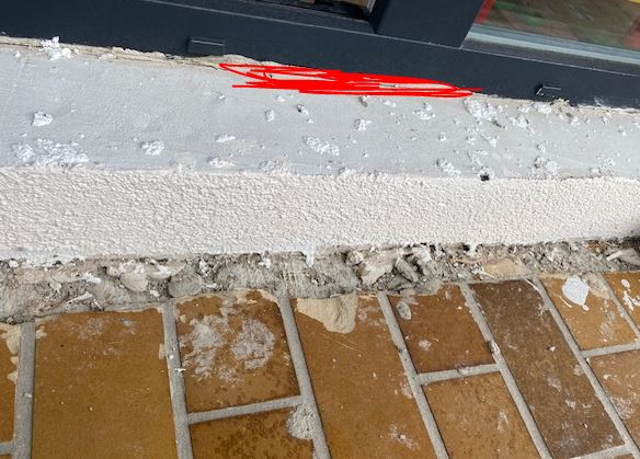

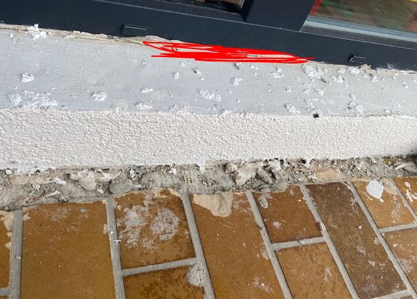

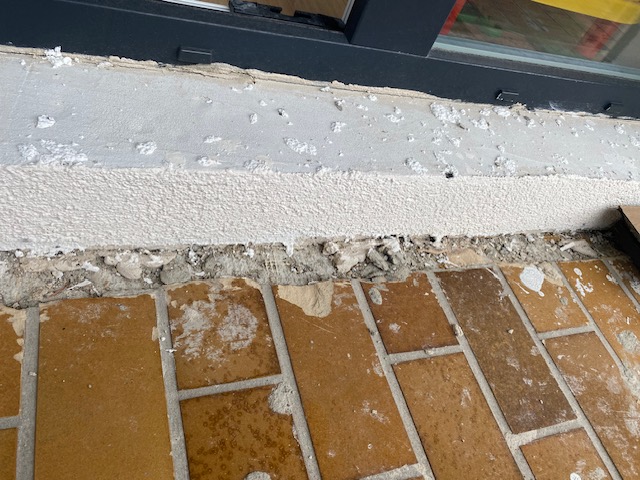

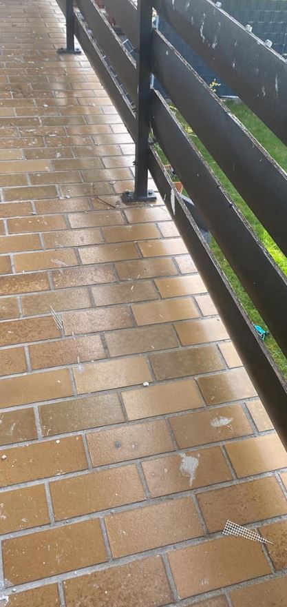

    Also es sind komplett neue Fenster drin. Die neuen Fenster wurden aussenbündig zum Mauerwerk gesetzt und von innen mit diesem Dichtband geklebt.
    Die Aussendämmung würde dann ca. bis zur Hälfte auf den Fensterrahmen gesetzt.
    Der Maler der damals die WDVS Dämmung gemacht hat, hat ein Teil der Fliesen vom Balkon weg genommen. Er hat gesagt er will die Dämmung nicht auf die Fliesen setzen.
    Ich muss aber dazu sagen das der Balkon und die Balkontüren die davor drin waren von 1974 sind und es keinerlei Feuchtigkeitsschäden gab.
    Der Balkon is komplett überdacht und es steht nach Regen nie Wasser dort.
  11. BaUT
    9.384
    5.900
    ZU BILD 1: Prima! Du hast einen Dachüberstand, der den Schwellenbereich etwas vor direkter Schlagregenbeanspruchung schützt! Das ist gut.
    ZU BILD 2: Ich hoffe die Dämmung der äußeren Schwelle ist halbwegs trittfest, so dass man dort evtl. ein Riffelblech oder eine Natursteinplatte drauf kleben kann?!
    Vorschlag
    1. Ich würden die Schwellendämmung in ihrer Höhe etwa 2-3 cm kürzen
    2. Der Flisör soll die FLK-Abdichtung von den alten Fliesen bis über die Schwellendämmung führen und am Fenstertür-Schwellenprofil ein paar Zentimeter hochziehen bis Unterkante Kondensataustrittsöffnungen (die kleinen Plastikkappen)
    3. Der Flisör klebt dann oben auf die Schwellendämmung mit passendem Montagekleber eine Natursteinplatte als äußere Trittschwelle (In die Fuge zwischen Fenstertürschwelle und Natursteinplatte kommt bitte ein Kompriband rein.)
    4. Danach kann der Flisör überall sein Fliesen kleben, gerne auch an der senkrechten Fläche der Schwellendämmung (quasi als Trittschutz)

    Ja , das war der Plan. Da sollte eine Natursteinplatte drauf geklebt werden.
    Die sollte auch noch in der Höhe gekürzt werden, sonst bekommen wir keine Platte drauf.
    Also Flüssigkunststoff über alle Fliesen und hochziehen bis zum Kompriband am Türrahmen ?
    So war ja auch mein erster Gedanke.
    Gibt es da vielleicht irgendein FKL der sehr gut zu verarbeiten ist das ich das selber machen kann ?
    Ich bin zwar eine Frau mit wenig Ahnung aber habe versucht viel am Haus selber zu machen. Fliesen legen traue ich mir noch nicht zu aber FKL aufstreichen müsste doch machbar sein oder ?
    Das Kompriband dann da wo rot ist oder ??
