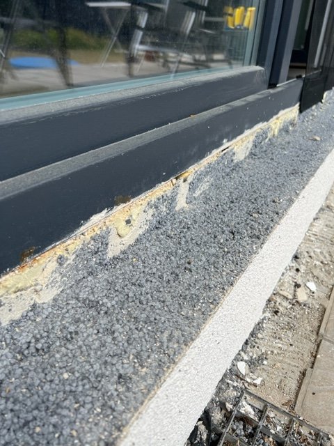

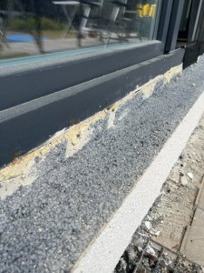

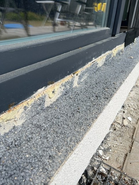

  2. #22 Livia91, 14.06.2023
    Livia91
    Livia91
    07.06.2023
    28

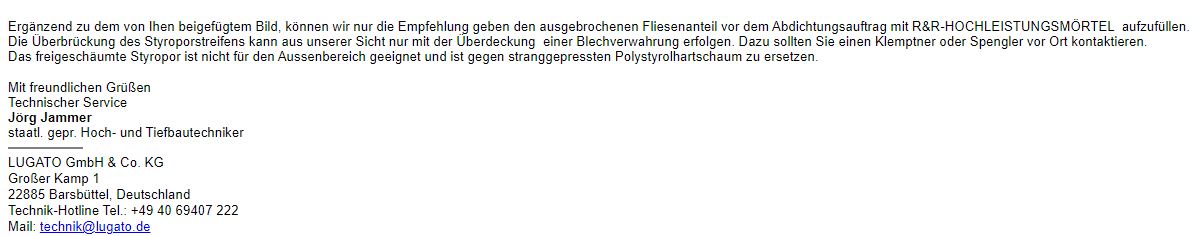

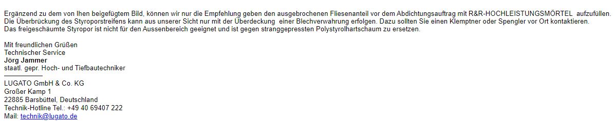

    ich habe mal eine Anfrage zu Lugato geschickt. Die Abdichtung scheint super zu passen. Fliese auf Fliese sollte kein Problem sein.
    Ich füge mal hinzu was sie mir geantwortet haben. Danke für den Tipp :-)
    Ich habe die Fassadendämmung jetzt mal 3 cm runter geschnitten. Ging sogar recht gut habe ich selber hin bekommen.
    Jetzt ist die Dämmung nach oben natürlich richtig offen. Die Frage ist natürlich ob ich die Abdichtung da jetzt einfach so drauf hauen kann..... Wahrscheinliche muss ich die Dämmung von oben erstmal wieder verputzen ? :confused:
  3. BaUT
    9.516
    5.996
    Da könntest du ja Dämmstoffkleber/Armierungsmörtel nehmen
