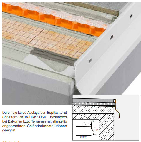

    Hallo Zusammen,

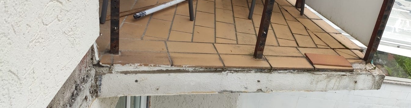

    ich planen meinen kleine Bakon zu sanieren, da an der Spitze schon die Fließen abgeplzt sind.
    Der bisherige Aufbau besteht aus einer Betonplatte und einr dünnen schicht Estrich(oder doch nur Fließenkleber?) mit 2-3Grad Gefälle, Keine Tropfkante und eine Adichtung (Bitumen oder ähnliches) konnte ich auch nicht erkennen.
    Ich würde den Balkon gerne wieder Fließen, und damit diese nicht abplatzen den Untergrund entkoplen.
    Ich hab mir dafür ein System von Schlueter ausgemacht, Abschlussprofile mit Verbundabdichtung und Verbundtrainagematte:
    Was haltet ihr davon?
    Meint ihr für den Untergrund reicht es aus wenn ich die alten Fließen enterne und den Estrich vorne (wo die Fleißen gesprungen sind) nur ausbessere, oder muss der komplett runter und neu gemacht werden?

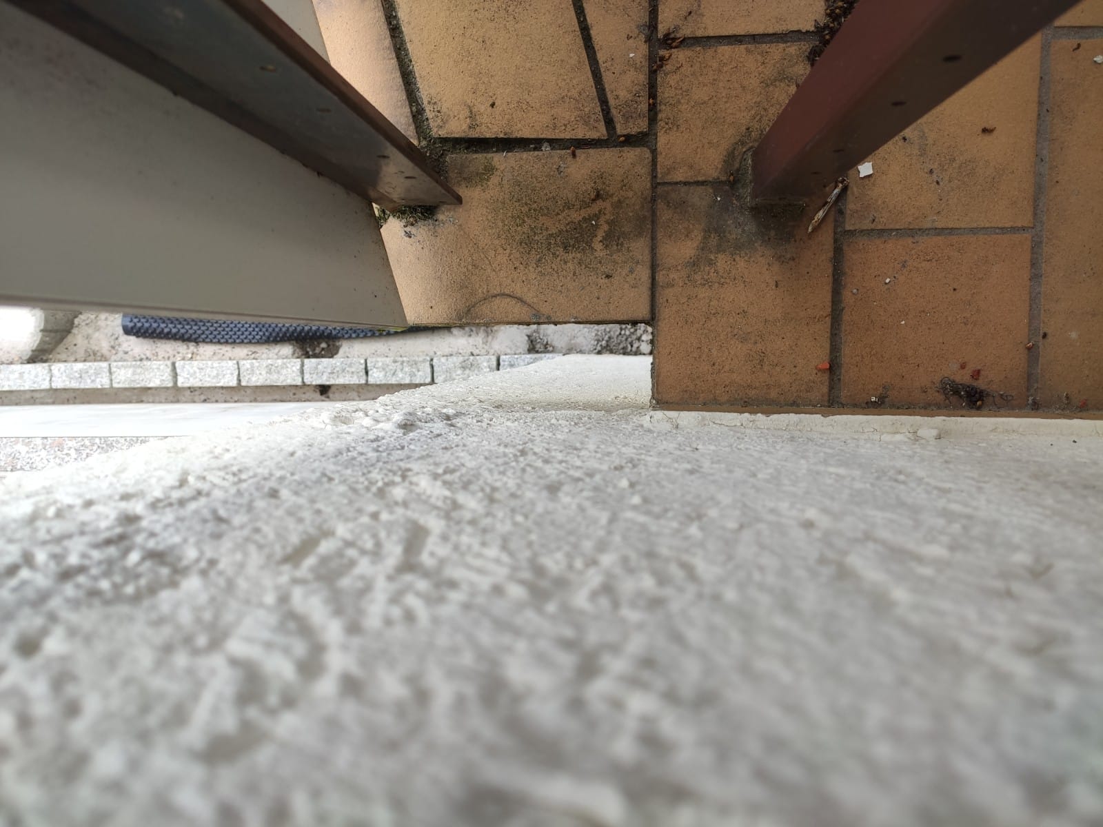

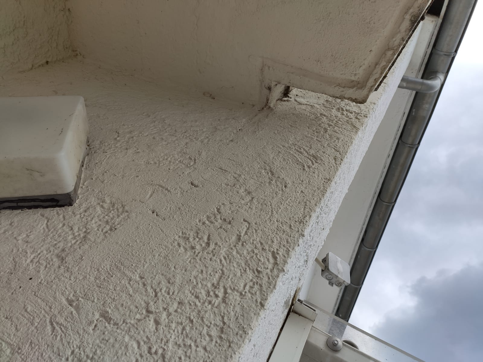

    Ich habe zudem an der linken Seite des Balkons einen kleine Spalt, welchen ich gerne schließen würde (sprich bis zur Wand fliesen). Ich weiß nicht wofür der Spalt gedacht ist (die Betonplatte des 1.OG geht wol nur bis zu dem Splat), meint ihr ich kann diesen bedenkenlos schließen? Falls ja, womit am besten?

    Die Fliesen vorher auf Hohlklang überprüfen. Wenn die Hohl klingen runter damit. Wenn die fest sind können die auch über gearbeitet werden. (Ich bin generell immer für ab und dann neu). Den alten Belag gut reinigen oder ggf. auch abschleifen und Haftprimer drauf streichen. Dann kann mit dem aufbau begonnen werden. Dieses System welches du im Sinn hast ist sehr gut, vorausgesetzt es wird korrekt verarbeitet.

    Du kannst dein Geld auch einfacher verbrennen als mit diesem mehrschichtigen Aufbau einer drainierten Dünnbettverlegung. Auch dieser Aufbau wird nicht lange halten, weil dir wieder im Bereich der Geländerstützen das Wasser in den Aufbau läuft und dort zur frühzeitigen Alterung beiträgt.
    Fliesen runter
    Gefällespachtel/Gefälleestrich
    begehbare Abdichtung aus Flüssigkunststoff (Triflex) - damit bekommste auch alle Anschlüsse ordentlich hergestellt.'
    Oberflächengestaltung
    - rutschfest durch Querarzsandeinstreu oder
    - dekorativ durch Lackchips-Einstreu in die Versiegelung

    Vielen Dank euch zwei für die Tipps und Anmerkungen.
    Das ganz mit Flüssigkunststoff zu Beschichten ist keine schlechte Idee, optisch nur nicht ganz so meins.
    Mein Plan war eig. die Fließen an den Geländerstützen mit Silikon abzudichten... aber das muss ich mir wohl nochmal durch den Kopf gehen lassen;)
    Hat noch jemand ne Idee zu dem Spalt zwischen Balkon und Wand? Mein Plan wäre den Splat einfach mit Zementestrich zu füllen, hab nur ein wenig bedenken dass dort dann Risse entstehen...
    Jemand noch ne andere Idee oder ein Einwand warum der Spalt offen bleiben sollte?
