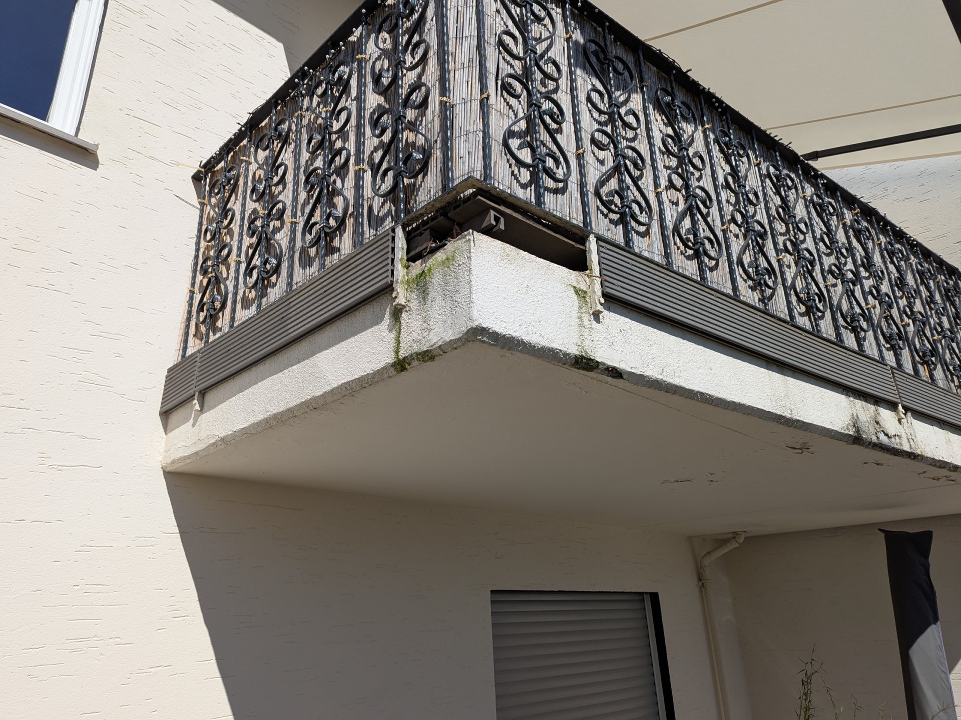

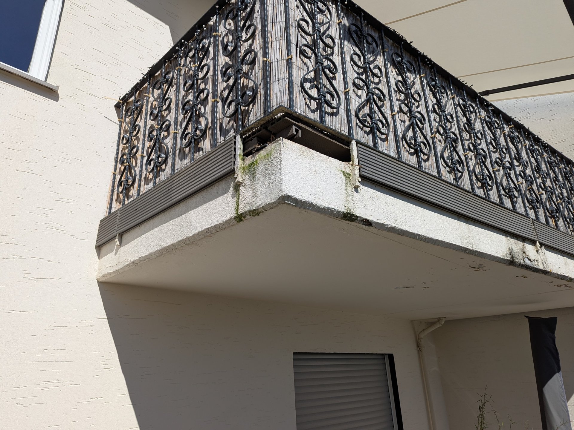

    ich habe ein Haus BJ 72.
    Der kleine Balkon ist von oben (Beton) dicht.
    An den seitlichen stellen brechen ein paar Ecken aus
    Diese wollte ich abstemmen und mit einem Reperaturmörtel ausbessern (geht das mit PCI nanocret r4 pcc)?
    Auf dem Betonboden sind wpc Dielen per stelzlager aufgebaut.
    Würde diese im Zuge abbauen und die Fläche einmal neu versiegeln.
    2k Absichtsmasse auftragen und gut ist? Was kann man da empfehlen?
    Danke

    Meine Empfehlung, lass das einen Fachmann machen. Ein Laie bekommt das nicht hin. Materialkosten für eine Flüssigkunststoffabdichtung von namhaften Herstellern wie Enke, Icopal, Kemper usw liegt irgendwo bei rund 80-90€/m2. Das was du im Internet und im Baumarkt günstig kaufen kannst ist nicht dafür geeignet, wenn es auch damit beworben wird.
