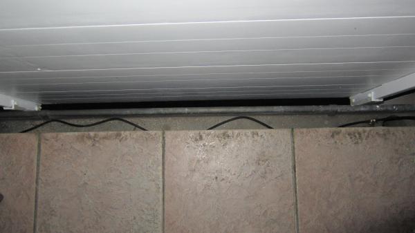

    am Rand meines Balkons ist eine Dachrinne angebracht und zwischen der Dachrinne und der Balkonverkleidung ist eine etwa 10 cm breite Lücke. Durch diese fallen immer mal Gegenstände auf den Rasen oder Balkon darunter.
    Gibt es so was wie ne Gummilippe oder Ähnliches, was ich an die Dachrinne klipsen kann, um diese Lücke zu schließen?
  2. #2 Gast036816, 23.07.2012
    stell doch einmal ein foto ein von der situation. ich denke eher an ein edelstahllochblech.

    hatte ich mir etwas anders vorgestellt.
    lass dir unten am fusspunkt der balkonbrüstung ein z-förmig gekantetes zinkblech - titanzink - schrauben.
