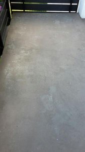

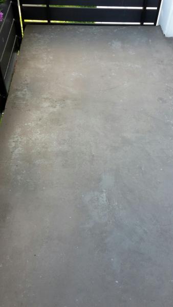

    Moin zusammen,
    könnt ihr mir bitte eine Empfehlung geben, womit kostengünstig ein Balkon gestrichen werden kann.
    Es handelt sich dabei um ein Mietobjekt, daher sollten sich die Kosten in Grenzen halten. Den
    Vermieter interessiert das leider nicht, der handelt erst wenn die Bausubstanz angegriffen wird aber
    so ist der Balkon total unansehnlich (siehe Bild).
    Wäre super, wenn die Empfehlung sogar noch ein Baumarkt-Produkt wäre.
    Besten Dank und Gruß
    Wolf331

    Nettes Foto ...- Was ist denn auf dem Holz als Anstrich?
    Lasur oder pigmentierte Farbe?
    Wie ist denn der exakte Zustand? (Detailfotos)
    Welchen Aufwand wollt Ihr denn betreiben (Abschleifen bis zum Holz (max.) -> Eventuelle Abplatzungen mit Spachtel abstossen -> nix)
    Welche Zeit soll denn die Beschichtung halten?

    das ist kein Holz sondern Beton. Der Aufwand soll so gering wie möglich sein, gespachtelt werden soll nicht und halten sollte es so 3-5 Jahre.
    Alle Abplatzungen wurden bereits entfernt, was für eine Farbe momentan drauf ist, kann ich nicht beantworten.

    Ach ihr wollten den Beton streichen !! Wieso das denn??? Wäre doch viel einfacher was drüberzulegen !
    Naja Betonhaftgrundierung und Farbe halt, hat doch jeder Baumarkt...

    Nein, etwas drauflegen, womöglich Kunstrasen ist keine Option. Der soll gestrichen werden.
    Ja, Farben gibt es viele im Baumarkt aber wir hätten gern eine konkrete Empfehlung vom Fachmann

    Aber dann sicher ohne Rutschsicherheit?

    Rutschsicherheit muss nicht gegeben sein.

    Dementsprechend wird der Balkon nicht genutzt?

    Naja dann rutschsichere Garagenbeschichtung. Also wie gesagt da gibts doch genug im Baumarkt oder?
    Hinfahren, kaufen, machen :)

    H..bach hat ein gutes 2K-Produkt (stammt von Me.f..t).

    2K Garagensiegel
    Hausmarke Hornbach
    Hersteller ist eben die o.g. Firma aus Bad Kreuznach

    also wenn die Rutschsicherheit kein Thema für euch ist, dann solltet ihr euch noch das kaufen
    S*u*z*e*m
