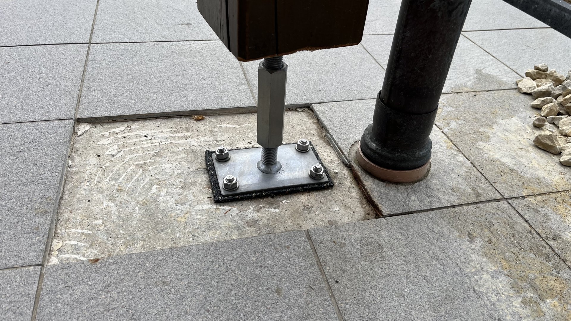

    Hallo Zusammen,
    auf meiner Terrasse von 1987 lösen sich mittlerweile die Fliesen an den Stellen, die dem Regen direkt ausgesetzt sind. Über der Terrasse befindet sich ein Balkon, deshalb ist die Terrasse ca. zu 2/3 überdacht. Die Fliesen sind gerade direkt auf eine ca 25cm dicke Betonschicht verlegt, diese Schicht hat eine Neigung von ca. 3%. Unter der Terrasse befindet sich kein Keller sondern es wurde nur aufgeschüttet.
    Ich würde jetzt gerne die Fliesen austauschen und unter den Fliesen auch Abdichtbahnen verlegen.
    Dabei machen mir die Regenrinne und die Pfosten des Balkons Kopfzerbrechen.
    Hätte von euch jemand einen Vorschlag wie ich um diese Stellen Fliesen kann und wie man das abdichtet?
    Im Anhang findet ihr ein Foto.
    Ich denke so wie die Stütze gerade ausgeführt ist, ist nicht ideal. Die Stütze des Balkons wurde vor ein paar Jahren neu gemacht, weil das Holz im unteren Bereich morsch war. Das war eher so eine Art Notoperation, dabei wurde auch die Fliese entfernt. Ich selbst habe das Haus erst vor kurzem übernommen.

  2. #2 Fred Astair, 21.04.2025
    12.778
    6.645
    Warum?
  3. Kalba
    Kalba
    21.04.2025
    Ich dachte, weil es sich um eine Terrasse handelt und dort auch Feuchtigkeit auftreten kann, macht es Sinn.
    Spricht etwas dagegen bzw. kann ich darauf verzichten?
  4. #4 Fred Astair, 21.04.2025
    12.778
    6.645
    Unter der Terrasse ist Erdreich. Was soll da durch Feuchtigkeit geschädigt werden?
