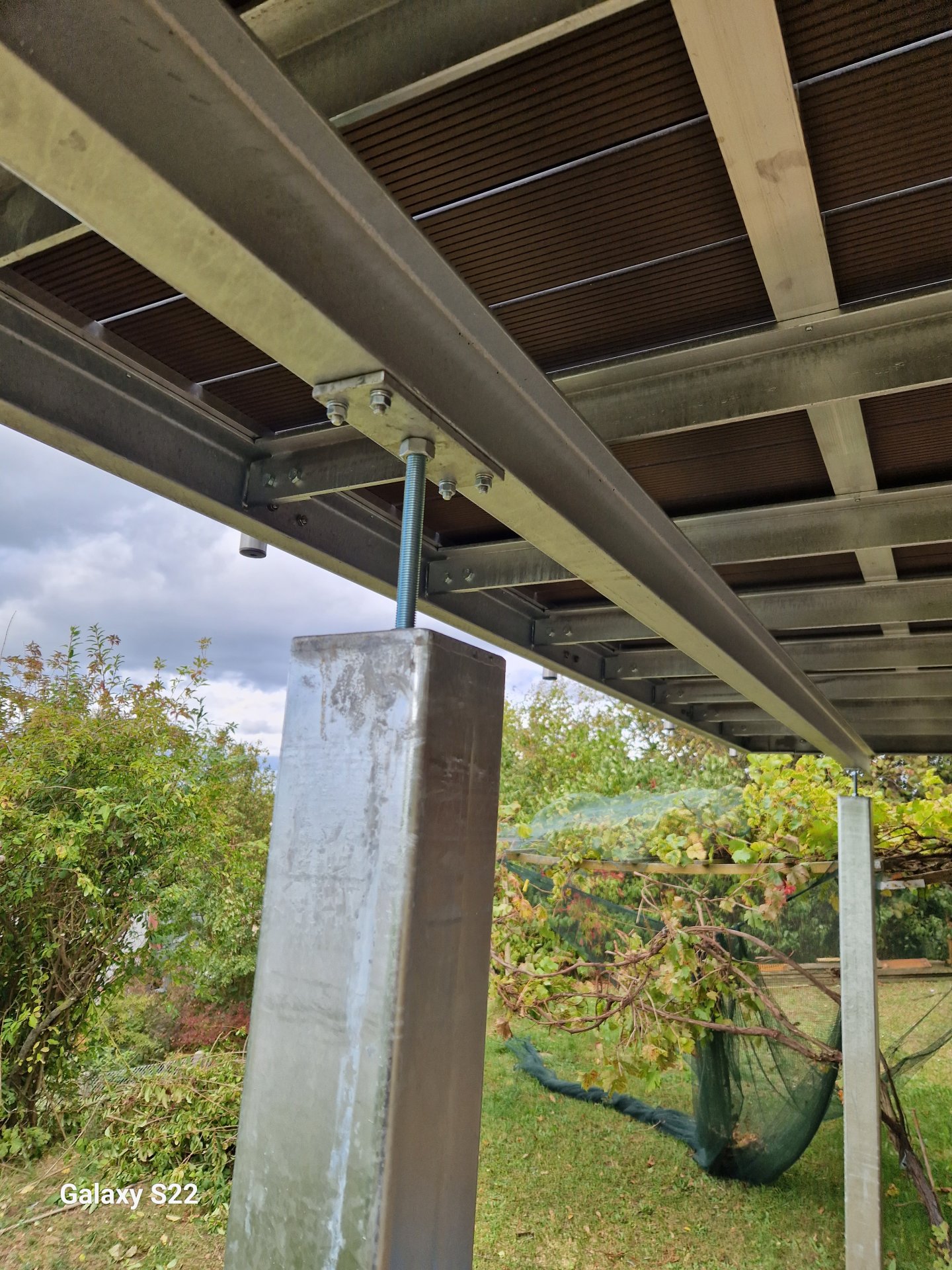

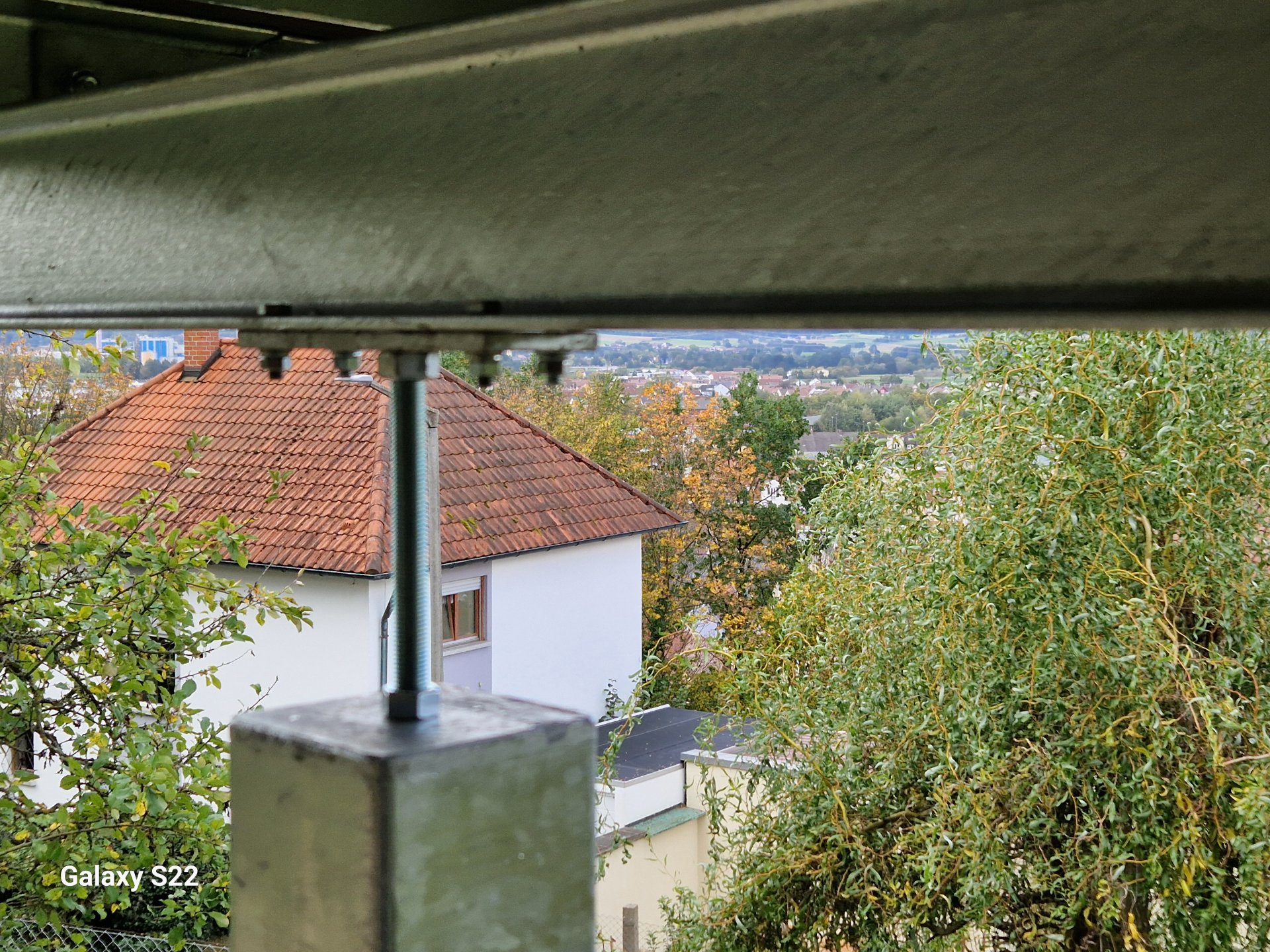

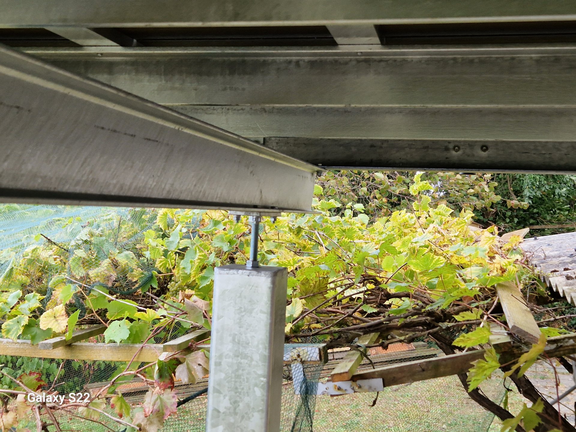

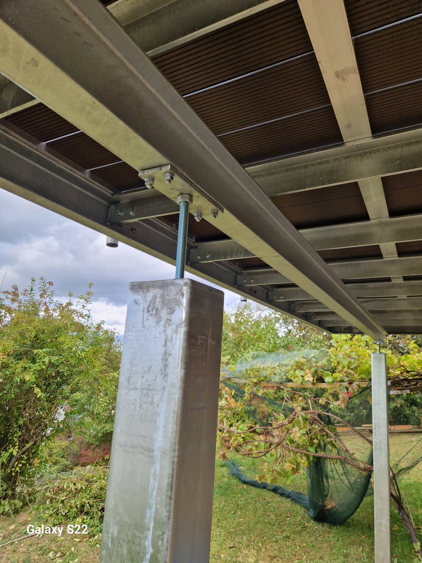

    Hallo, mein Frage wäre ob diese Gewindestangen dass Gewicht eines stahlbalkons aushalten , kommt mir ziemlich instabil vor , sollte der Träger nicht aufliegen , anstelle der gewindestangen.

    Das ist ja grob Fahrlässig !! Wer hat die Konstruktion abgenommen bzw gerechnet ?? Alter Schwede

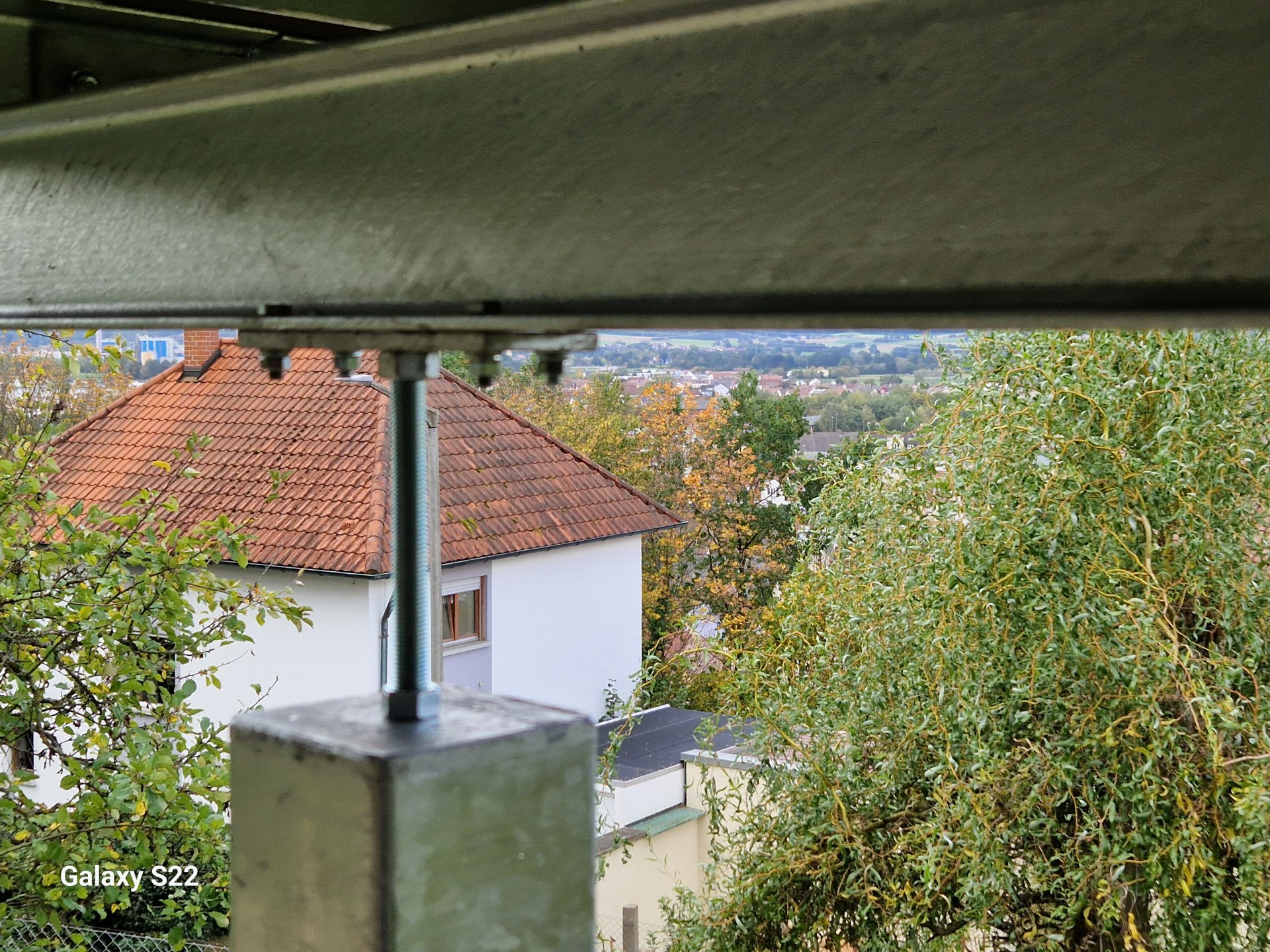

    Die sind oben und unten drin .Ich weiss ja nicht ob da die Stabilität gegeben ist bei dem Durchmesser. Hab ich so noch nicht gesehen.Wäre es bei einer höhenverstellbaren Stütze ok .

    Muss nicht unbedingt, M20 ? Unglücklich gewählt, Fußpunkt wäre besser gewesen als Verstellung .. Problem ist hier eher der relativ zumindest optisch große Abstand von Stützenprofil zum Träger , wie sieht denn der Rest aus ..

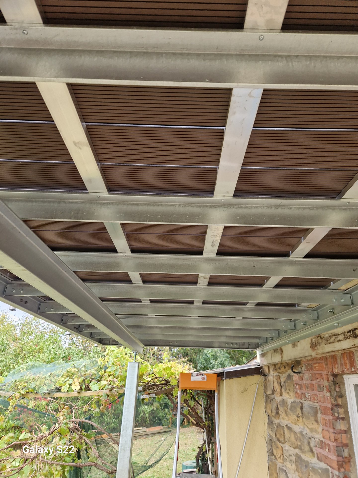

    Länge und Profil der Stützen , Verankerung am Gebäude und Fussspunkte?

    Da hat irgendjemand, die Stützen zu kurz geplant bzw. Gefertigt.. die Gewinde Stangen schaut mir auch auf den Bilder nicht Mal nach Edelstahl aus, sondern mehr nach verzinkten Material..

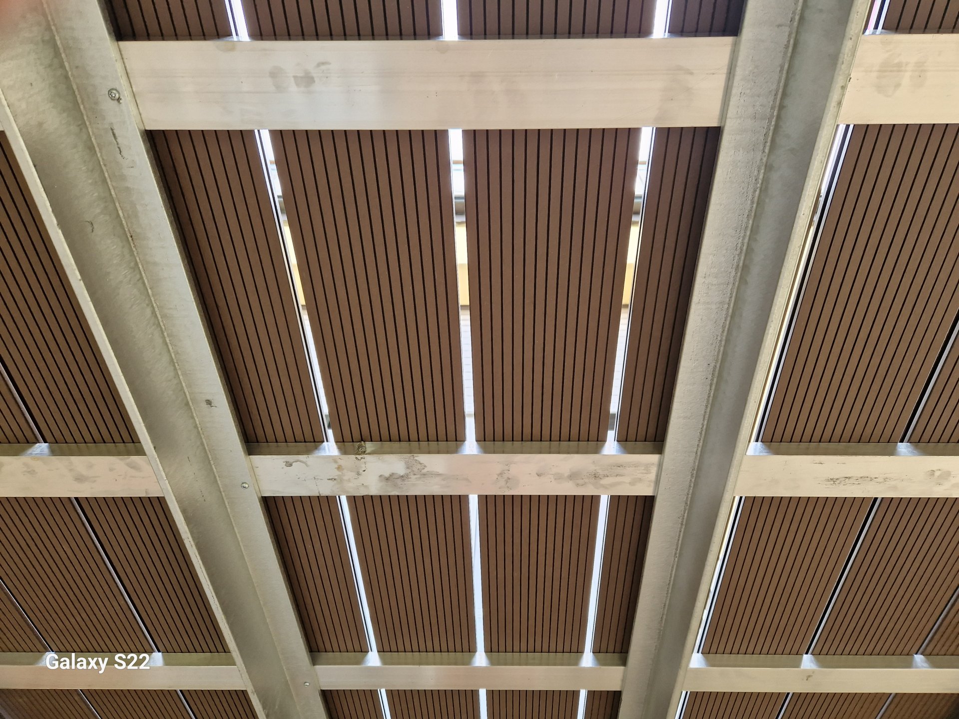

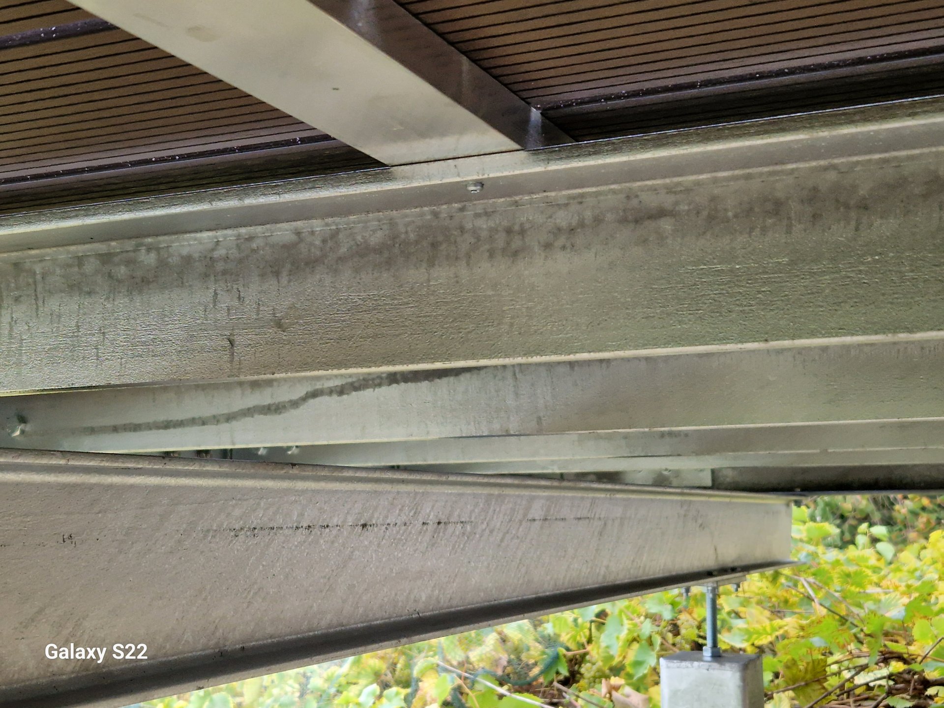

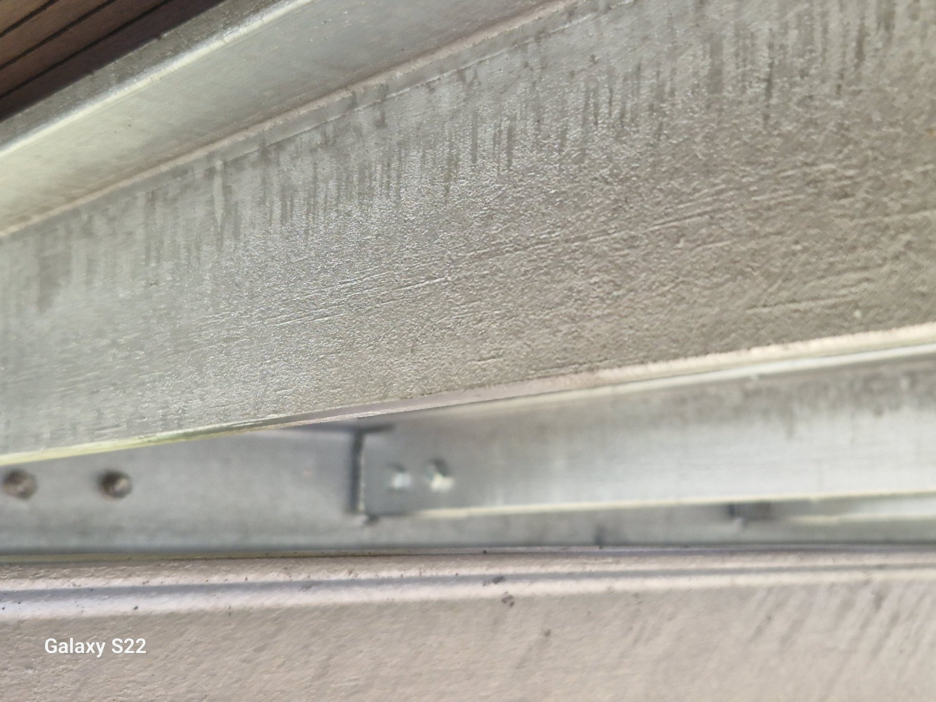

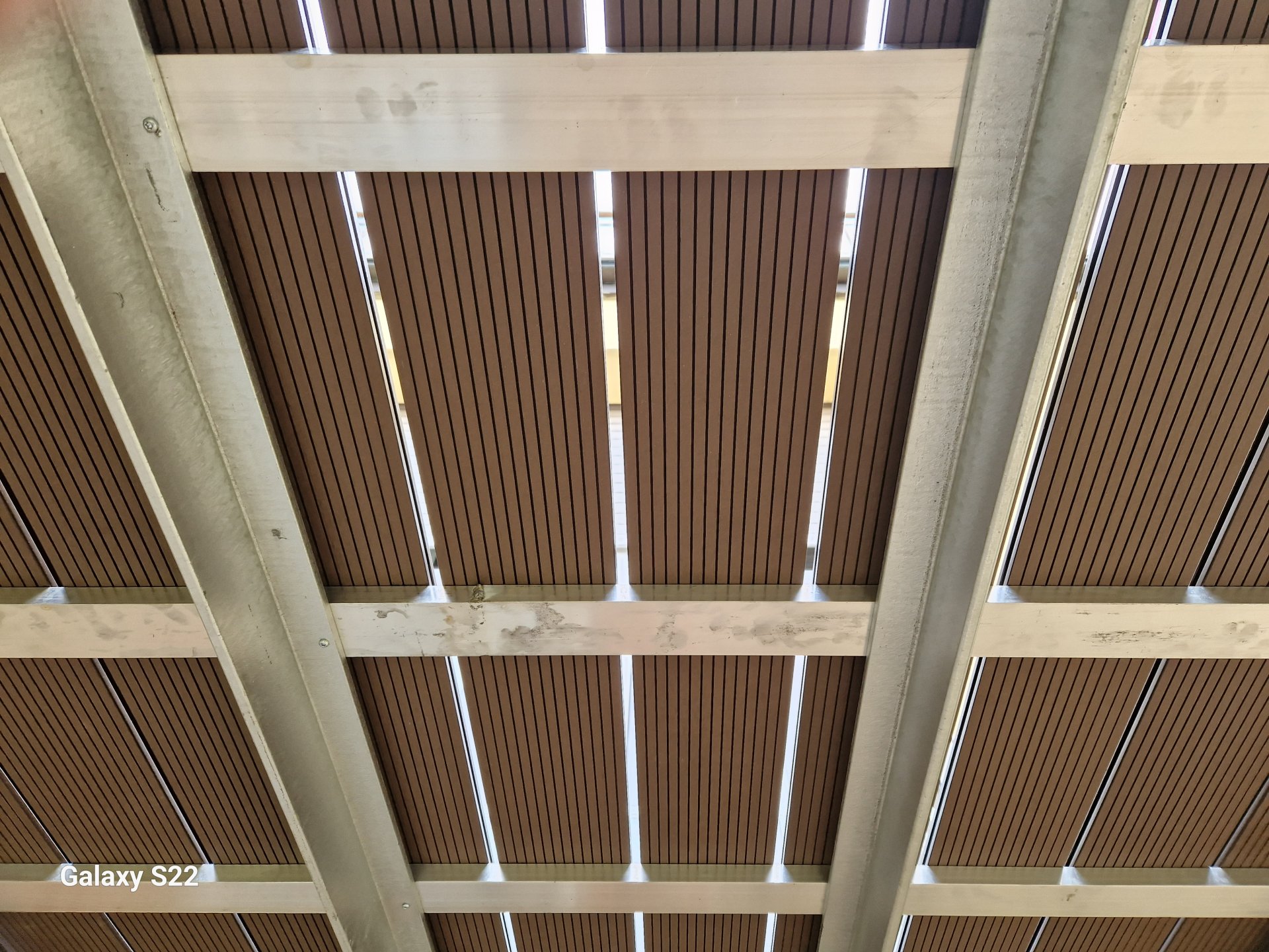

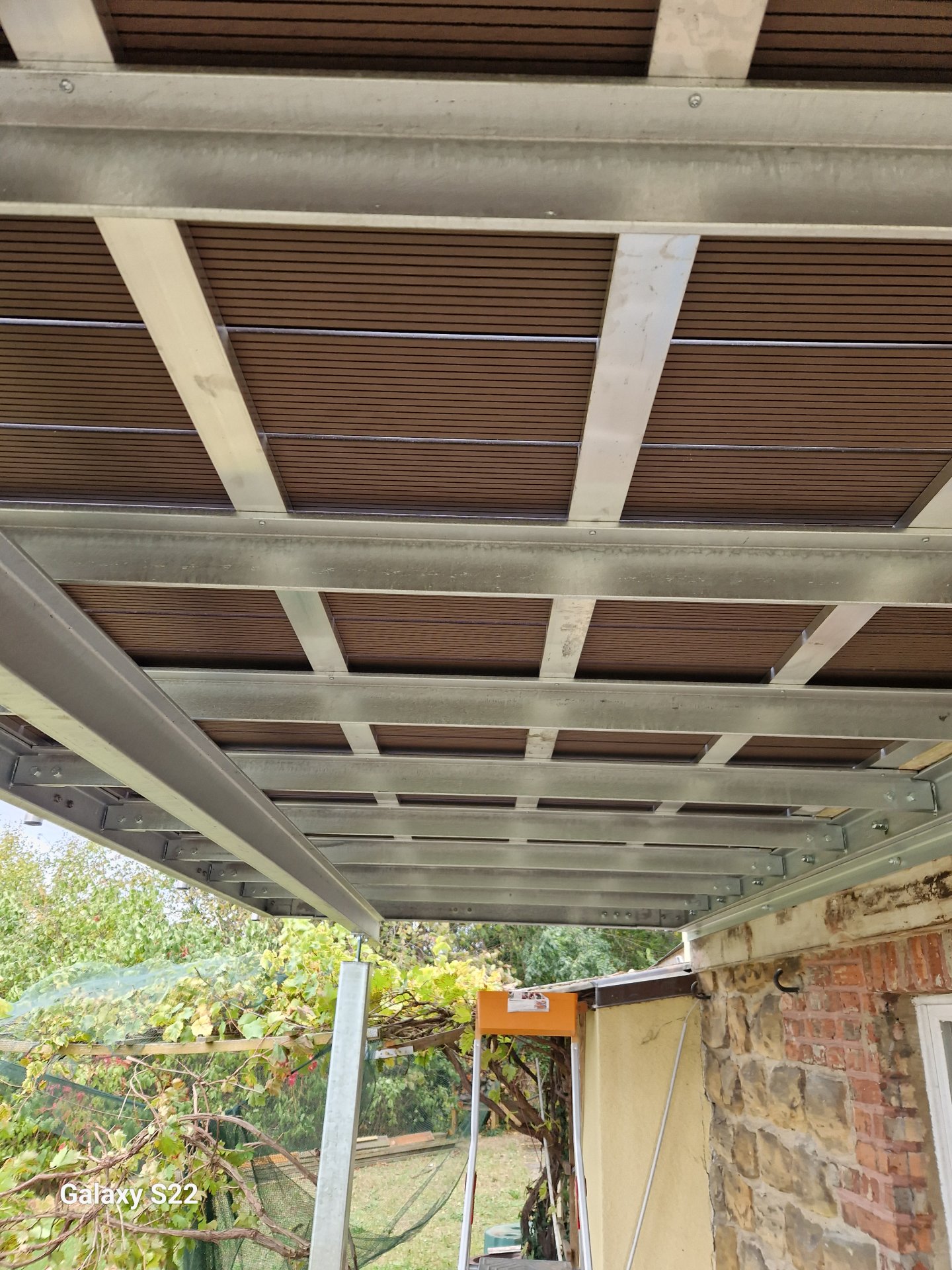

    Vor allem liegen die längsträger auch nicht auf den Träger auf , nur an den Seiten, siehe Bilder
