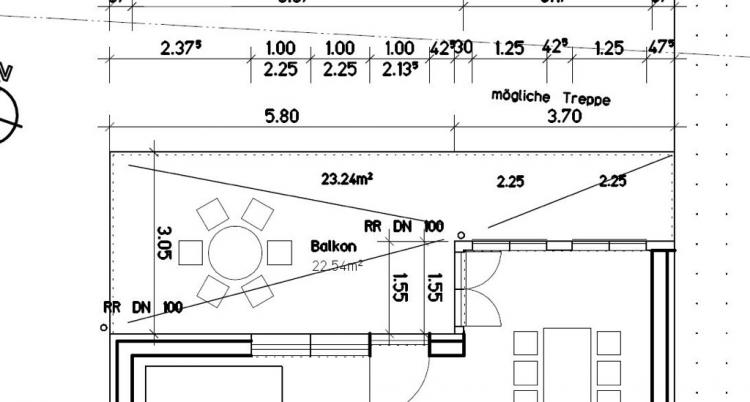

    Hallo, benötige mal eure Hilfe.Ich Plane gerade meine Balkon Terasse mit Bankirai.Nur weiß ich nicht wieviel Lfm ich brauche und wo ich den Schnitt machen soll oder ist das wie beim Laminat legen das abgeschnittene Endstück wieder als Anfangsstück zu nutzen? ImageUploadedByTapatalk1361270798.839850.jpg

    Neee, absurd ist die Frage nicht... Man muß halt gucken, das man ein schönes Fugenbild bekommt.
    z.B. das lange Stück, wo legt man da die Stoßfugen hin? hier gibts schon gut optimierungsmöglichkeiten. Einfach mit Reststücken anstückeln wie beim Laminat geht villeicht, sieht aber oft suboptimal aus...

    Ok das wollte ich genau wissen.Also doch eine Stossfuge machen.Hast du vielleicht ein Tipp für mich bei meinem Balkon? Bzw wo ich genau die Stossfuge machen soll?

    Sollte es sich um einen tragenden Belag handel, kommt Bankirai sowiso nicht in Frage, da es kein geregeltes Bauprodukt ist.
    Wie ist denn der Unterbau des Balkones gestalltet? Handelt es sich um ein Holzgerippe oder um eine Betonplatte wo noch Hölzer aufgebracht werden sollen?

    Eine durchgehende Stoßfuge fände ich auch nicht so prickelnd, auch würde ich die beiden entstehende Rechtecke der Terrasse nicht getrennt betrachten.
    Es sollte sich m.E. in jeder zweiten Reihe die Stoßfuge wiederholen also z.B. so:
    Das ganze würde ich aber auch abhängig von den Lieferbaren Längen machen.
    Bei der Einteilung auch beachten, dass die Bohlen üblicherweise eine Breite von 145mm plus Fuge haben. --> Breite 3,05 / 1,50 m!

    Entweder im wilden Verband legen oder ein Fugenbild ausarbeiten, das bei dieser Fläche auch sinnig ist.

    Nein, ich mach mir eine Fugenbildzeichnung und bestell danach das Holz...
    Und ich lasse mir das Fugenbild vorher abnicken vom Kunden...
    Ich mach das doch nicht einfach wild...

    Wieso überhaupt mit Stößen arbeiten? Einfach die Bretter senkrecht zur Wand verlegen. So kommt man mit 2 Längen zurecht: 3,05 m und 1,50 m. Stöße schauen doch sehr bescheiden aus...

    Ja das hatte ich auch überlegt aber optisch wäre es schöner wenn es parallel verlegt wird.Jetzt hat man mit gerade WPC Dielen empfohlen und ich weiß nicht was ich davon halten soll.Ich denke das es Bankirai wird.

    Danke euch ....hab gerade der Firma abgesagt bzw. ihm gesagt das für mich nur Bankirai in Frage kommt.Habe heute auch Erfahren wieviel ich brauche : UK 58m und für Bankirai 160m.
    Ich schätze das ich es dann Senkrecht zur Wand verlegen werde damit ich keine Stossfugen haben möchte.

    Dann schau, das du das Holz in entsprechenden Längen bekommst... Also so, das du wenig Abfall hast. Nicht einfach nehmen was da ist sondern gucken, was die überhaupt liefern können
