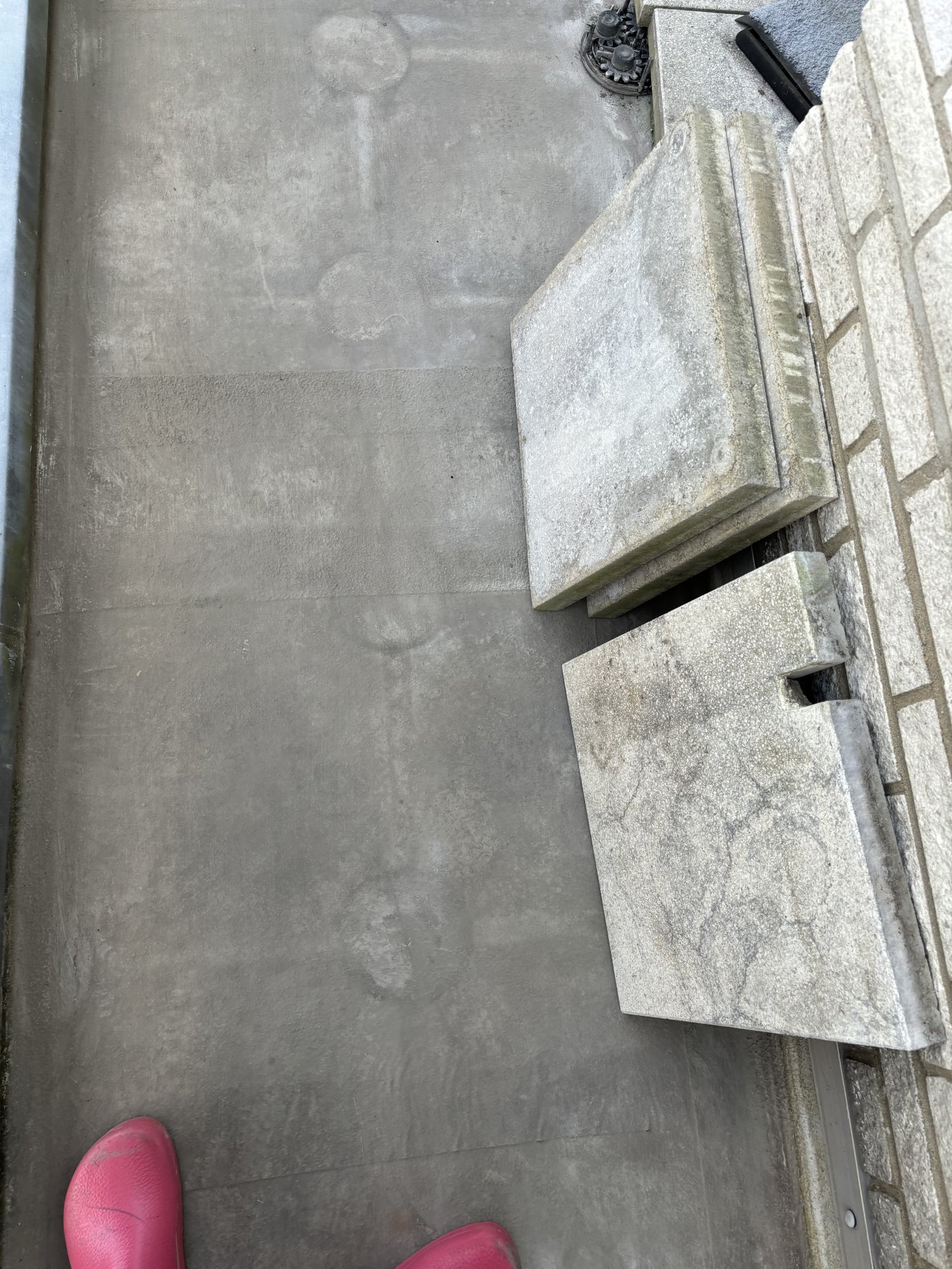

    vor wenigen Tagen bemerkte ich am Haus meiner Eltern Tropfen auf der Terrasse, die nach kurzer Recherche vom Balkon kamen.

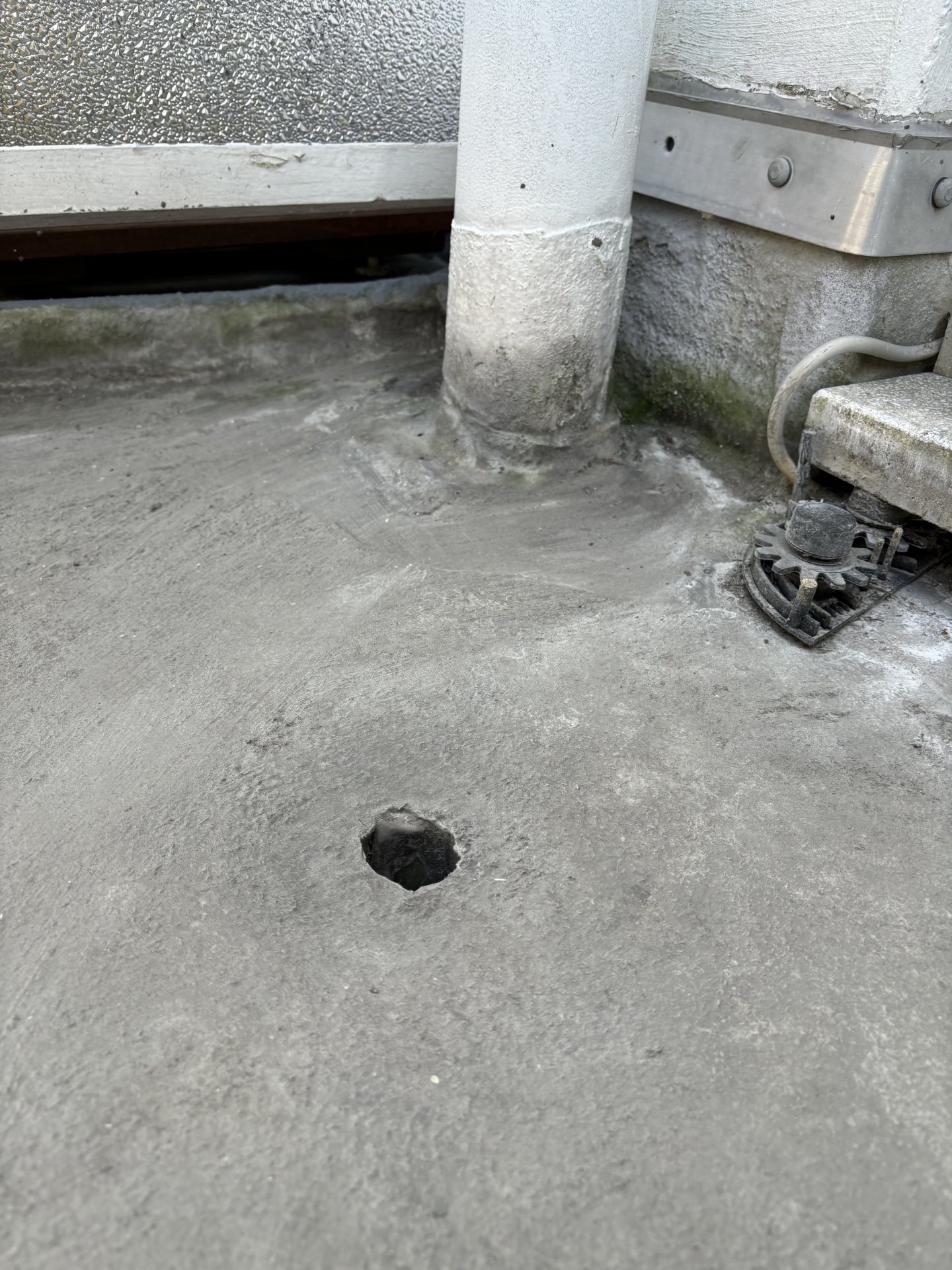

    Sehr wenige - immer mal einer - alle 30 Sekunden. Schwitzwasser konnte ich ausschließen. Der Tropfen sammelt sich ca 10cm vom Abflussrohr entfernt.
    Ich habe die Platten auf dem Balkon also angehoben und darunter viel „schlamm“, sand, Dreck gefunden. Dieses dann aufgenommen, alles trockenen lassen nochmal gefegt und das Abflussroher mit einer Spindel gereinigt. Es war tatsächlich verstopft (—-> Rückstau des Regenwassers auf dem Balkon (unter den auf Stelzen gelegten Platten) ist vermutlich nicht gut…

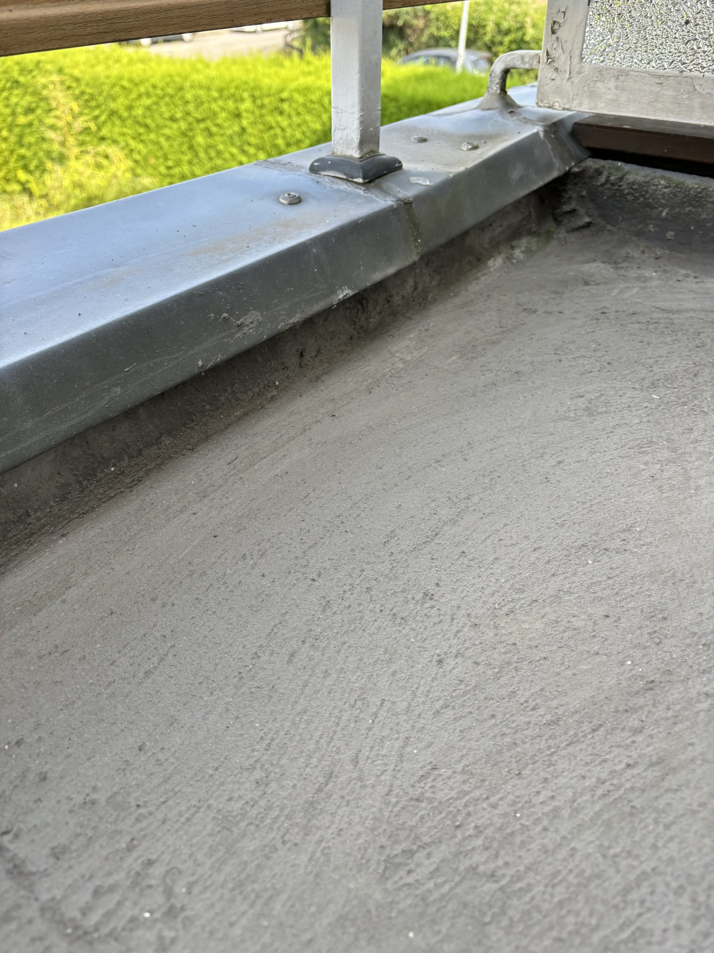

    Laut Rechnung von vor 30 Jahren wurden hier zwei Bahnen Bitum verlegt, darauf Filz mit Flüssigsilikon.

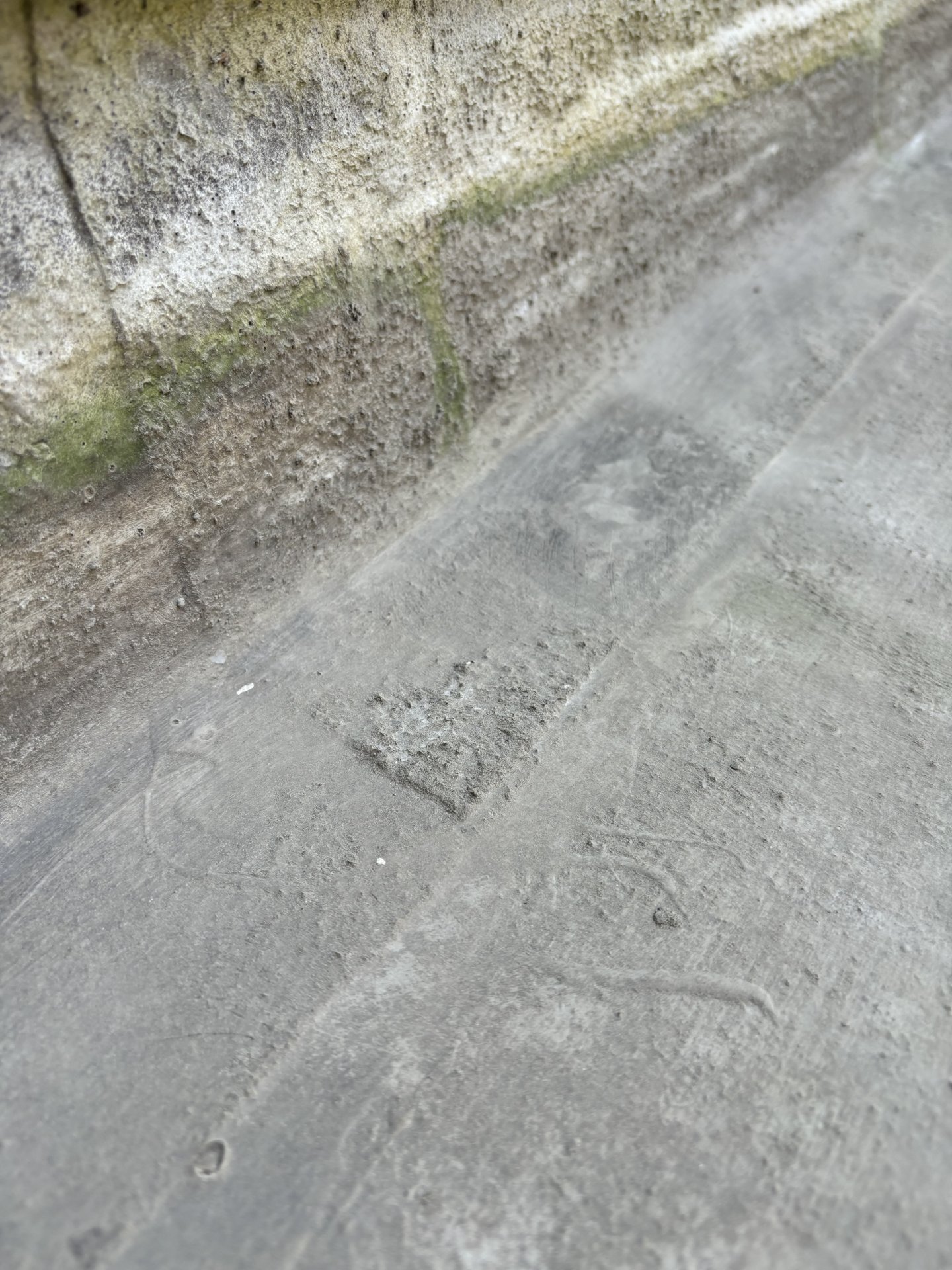

    Wäre es nicht möglich die Silikonnähte am Mauerwerk (ca 15 cm über dem Boden) zu erneuern und gegebenenfalls eine neue Schicht Flüssigsilikon auf der Fläche zu verteilen?

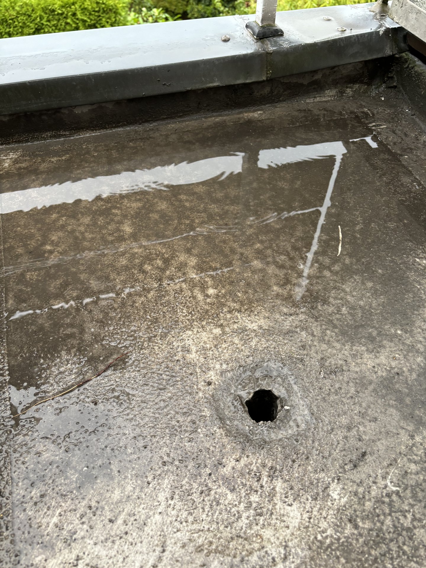

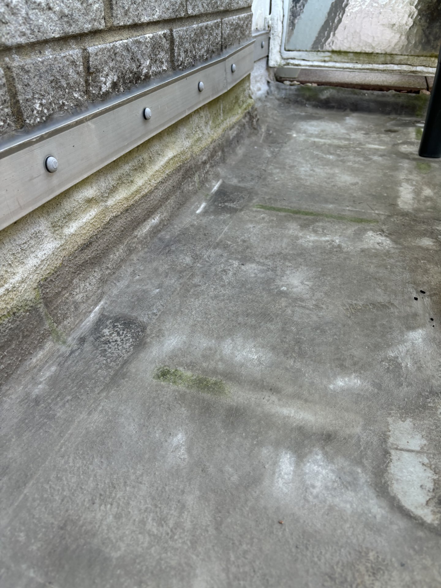

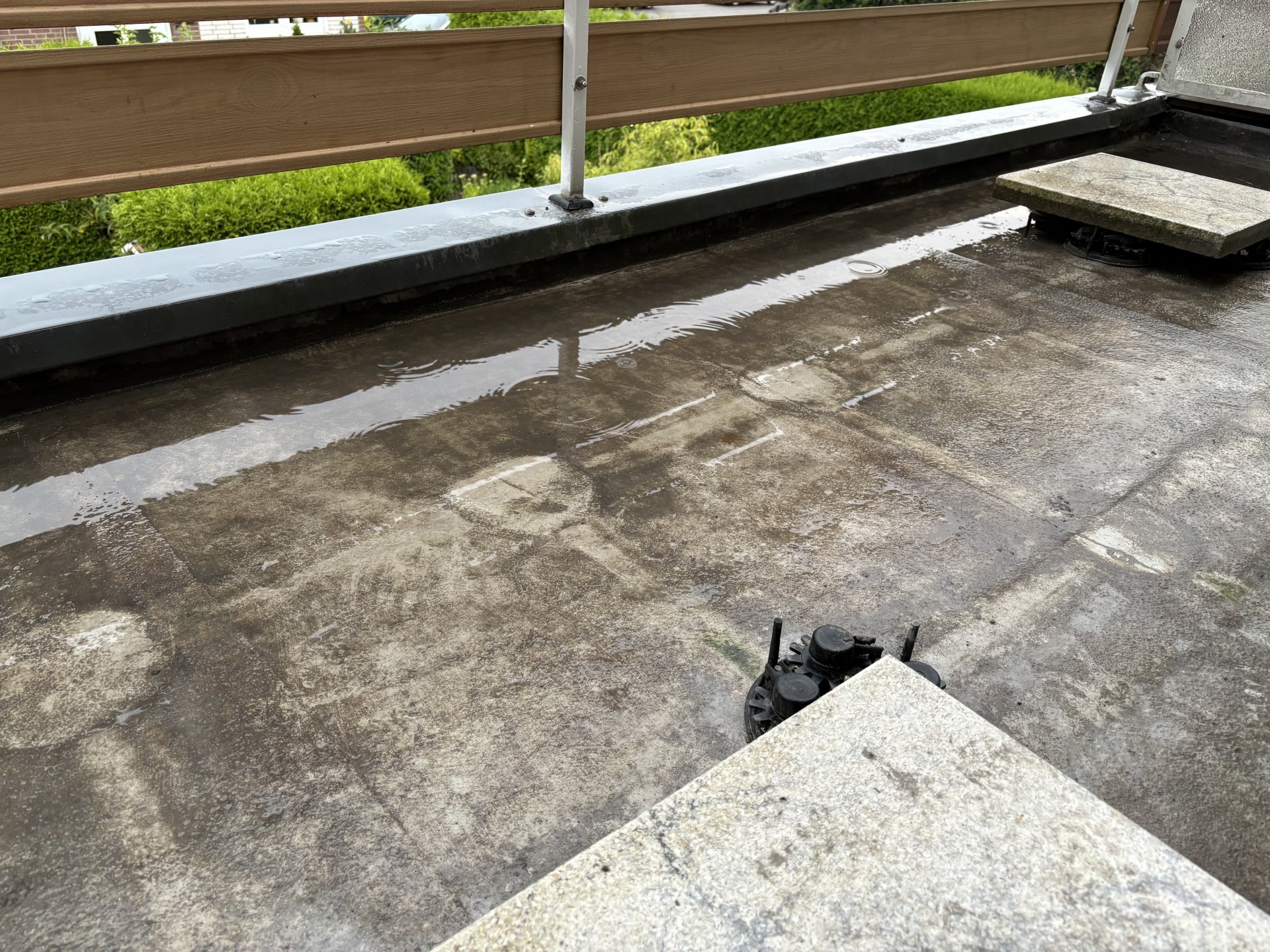

    Also noch gut bis auf die eine Stelle wo es eben tropft - es hat jetzt viel geregnet und das Wasser läuft auch gar nicht zum Abfluss hin…ist das baulich korrekt - dachte irgendwie, dass da mehr Gefälle sein müsste (siehe bild)

    Abdichtungen aus Bitumenbahnen und EPDM haben eine begrenzte Lebensdauer. Wobei 30 Jahre schon etwas kurz ist. Kann durchaus sein, dass es in der Fläche noch dicht ist und dass irgendwo im Bereich der Anschlüsse eine Undichtigkeit besteht. Eigentlich sollte da Gefälle sein. Würde den Balkon mit einem Schlauch fluten und beobachten wo es tropft. Evtl ist der Anschluss an das Fallrohr undicht. Zeigt sich da keine Undichtigkeit, den Abfluss zustopfen und mit dem Schlauch eine Wasserschicht von 1 - 2 erzeugen und schauen wo es Undicht ist.

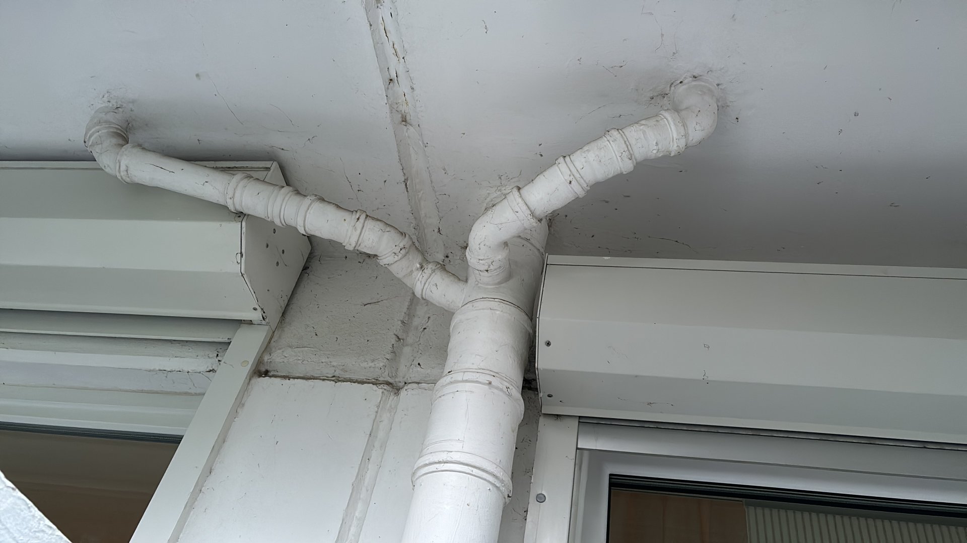

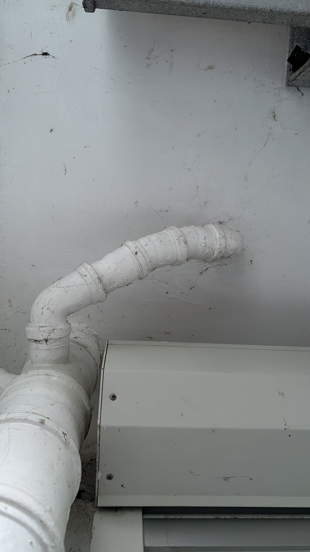

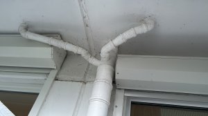

    anbei ein foto „von unten“ - wie kann icu herausfinden wo das Wasser eintritt- es ist halt nur ein Tropfen alle 30 sekunden…

    Sehe ich auf Basis der Photos aktuell nicht gegeben. Aber jetzt handeln wird billiger als ewig warten und dann Kernsanierung des Betonbauteils etc

    Kannst du im Foto bitte markieren, wo genau es tropft. Handelt es sich nur um eine Stelle?
