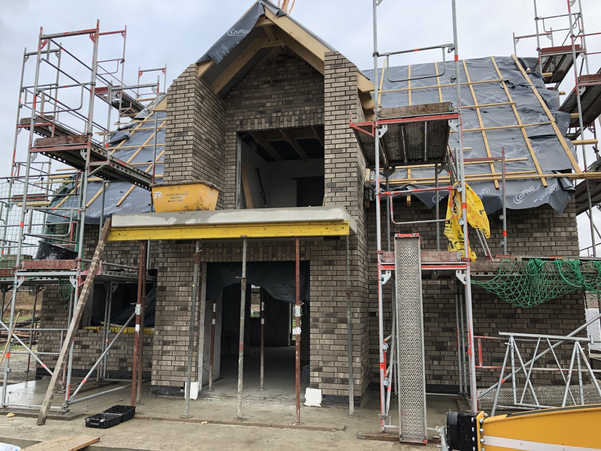

    Hallo Zusammen,
    ich bin hier neu im Forum und starte gleich mal mit einem Problem?!
    Der Angelegte Balkon/Loggia liegt höher als mein Innenraum!
    ich kenne keinen Balkon der höher liegt als der Innenraum?
    Zu den Maßen:
    Balkon mit Dämmung etc. : 24,5 cm
    Innenraum Dämmung, Estrich etc. ca. 16cm
    Eine Schwelle soll in der Mitte von 26 cm entstehen + 2 cm Schwelle vom Fensterbauer.
    Somit hätte ich eine Tritthöhe von Innenraum zum Balkon von 12 cm.
    Von der Schweißbahn aus (Balkon) sind 5,5cm zur Schwelle.
    Nun zu meiner Frage ist dies Bauseitig in Ordnung ?
    zu einem das der Balkon höher liegt ?!
    Und angedacht war es eben erdig den Übergang zu schaffen.
    Vielen Dank

    Ist das eventuell kein Balkon sondern eine Dachterrasse? Ich lese was von Dämmung.
    Dann wäre es ohne partielle Absenkung der Decke nicht möglich, oben ebenerdig rauszukommen.

    hmm eher Balkon...
    Im Architektenplan steht allerdings Balkon/Loggia
    Vielleicht hilft das Foto weiter
    Die Dicke der Dämmung von 17 cm liegt wohl daran, dass ein Teil des Balkons (1,5m von 3,0m) die Decke von der Stube (EG) ist., Aber sollte das ein Architekt nicht wissen ?!

    Wieso meinst Du, dass das "hmm eher ein Balkon" sei? Weil Du Dir einen wünschst?
    Ein Balkon kragt frei aus der Fassade aus und hat darunter höchstens einen anderen Balkon.
    Was Du hast, ist eine Mischkonstruktion aus Dachterrasse und Loggia, aber kein Balkon.
    Der Archi sollte das wohl wissen. Sonst hätte er nicht soviel Dämmung draufgepackt.
    Ebenerdig würde nur mit Absenken der EG-Decke gehen.

    Kann man machen, sieht aber von Innen ziemlich bescheiden aus. Wie sind denn die Fertighöhen im Plan?

    Die Fertighöhen sind im Schnittplan nicht eingezeichnet!
    Daher jetzt auch die Große Überraschung!
    16cm wurden mir mündlich mitgeteilt (Innenraum)
    Vom Belag/Dämmung Loggia wurde kein Wort von gesprochen :(

    Ist das unten auch Deine Wohnung?
    Da hat der Archi einen ganz schönen Bock geschossen, wenn er Dir oben einen ebenerdigen Austritt zusichert.

    Etwas ungewöhnlich ist das schon-zumal dann die letzte Wasserführende Lage ja höher steht als innen und nur mit Rinnen etc gearbeitet werden, es gibt aber durchaus Terrassen Balkone die 'höher' liegen als der innere Bereich. Auf der anderen Seite sind 26 cm Aufbauhöhe relativ viel- zumal dort auch unterseitig gedämmt werden könnte bzw muss halt Vakuum Dämmung verwendet werden.... technisch ist das sicher auch nieveaugleich herzustellen...Vakuu geht im Platten Bereich bis ca 0.006+- gegenüber dem Standard mit 0,22 oder 0,20 das ist schon ein erheblicher Unterschied

    Bei den heutigen Programmen hätte der Archi mit wenigen Klicks einen Schnitt erstellen können. Dann hätte er gemerkt, daß die Konstruktion nicht geht.
    Wegen der Dämmung bzw. wegen Schimmel etc. muß er eine Dämmung im Bereich der Loggia einbringen.
    Wenn er keine Stufe zum eigentlichen Balkon haben will, wird der ebenfalls höher.
    Es bleibt ihm die Möglichkeit auch im Zimmer die Dämmung zu erhöhen. Aber dann passen die Türen nicht mehr.
    Ein Absenken der Rohdecke im Bereich der Loggia wäre ein Möglichkeit gewesen. Schön sieht das auch nicht aus.
    Planungsfehler!!

    Mal ein vielleicht ganz absurde Idee. :-).
    Kann man den Fußboden innen nicht höher machen? (Edit: Hatte Petras Beitrag zu spät gelesen)
    Klar, 8cm sind nicht wenig und wirft vielleicht alles durch einander.
    Oder nur in dem einen Raum. Früher waren auch nicht alle Fußböden in Räumen gleich hoch.
    Oder man zieht die 8cm Absatz in den Raum

    Ich habe nun einen andern Dämmstoff mit 0,22 Wert bekommen, hier wird die Dicke der Dämmung von 16 cm auf 10cm reduziert. Zusätzlich lasse ich auf meinem Wunsch 2cm extra kürzen. Augen zu und durch...
