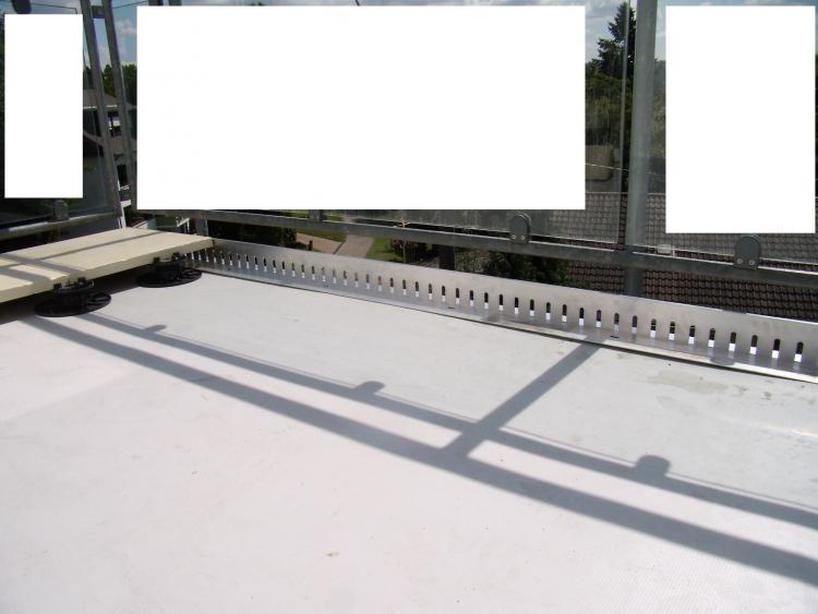

    ich als Laie hätte gerne eine weitere Meinung, ob der vom Dachdecker durchgeführte Aufbau meiner Balkonabdichtung in Ordnung ist.
    Ich dachte immer, dass eine Kiesfangleiste zu Beginn auf dem Gefälleestrich verdübelt wird und danach kommen die Abdichtungsmaßnahmen. Hat m. E. den Vorteil, dass man am Schluss eine ebene Fläche hat, wodurch das Wasser besser abließen kann (keine Kante) und man kann die Stelzlager bzw. Mörtelsäckchen für die zu verlegenden Terrassenplatten besser an den Rändern ausrichten kann, da alles plan.
    Bei mir hat der Dachdecker zunächst ein Fließ auf den Estrich verlegt, danach Kunstoffbahn zur Abdichtung und zum Schluss die Kiesfangleisten montiert und von außen am Balkon befestigt. Die Leiste liegt demzufolge nicht bündig auf und ich habe jetzt eine Kante.
    Er meinte, dass mit der nicht plan aufliegenden Leiste sei in Ordnung, damit das Wasser besser drunter abließen kann.

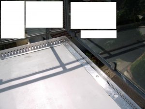

    Ich habe jetzt mal drei Platten provisorisch auf Stelzlager verlegt, muss die Stelzlager nun aber doch an den Rändern auf die Kiesfangleiste stellen, da zu instabil (vgl. Fotos). Durch das Gewicht der Platten wird dann aber die Leiste komplett auf den Boden gedrückt, wodurch sich das Wasser stauen wird (irgendwann schwappt es halt über, klar aber ich denke, dass man das hätte anders machen müssen). Was denkt ihr?
    Als Anlage 2 Fotos.
    Vorab vielen Dank für eure Meinungen.
    Gruß und schönes WE

    hallo
    wenn die abdichtung über die vordere kante gezogen wird
    dann kann die kiesleiste nur auf der abdichtung sitzen.
    gruss aus de pfalz

    Hallo gunther,
    dann ist es also korrekt, zuerst die Abdichtungsbahn- und darauf dann die Kiesfangleiste zu montieren?
    Ich dachte, dass man dies genau umgekehrt macht, damit die Leistenauflagefläche unter der Abdichtung liegt. Wasserabfluss wäre optimiert und man hätte keine störende Kante.
    Aber dann ist ja alles gut und der DD hat perfekt gearbeitet.
    Super vielen Dank für die Info und noch einen schönen Abend.

    für aufgestelzte platten gibt es aufgestelzte-platten-stirnseite-verdeck-bleche.die sind auch etwas aufgestelzt , damit das wasser drunterher kann . und die sind nicht durchgehend abgewinkelt .
    zum kiesauffangen gibt es kiesfangleisten . geht zwar auch , ist aber halt die zweitbeste lösung .
    das mit den end- und eckstelzen ist schon geklärt .

    Wie bekommst du das Wasser dann über die Kante ohne dass es sich Kapillar an der Kante nach oben zieht und somit die Abdichtung hinterläuft? Wie schließt du die Leiste an die Abdichtung an? So dass Bewegungen aus der Leiste wie andere Prozesse ohne abreißen funktionieren? ;)
