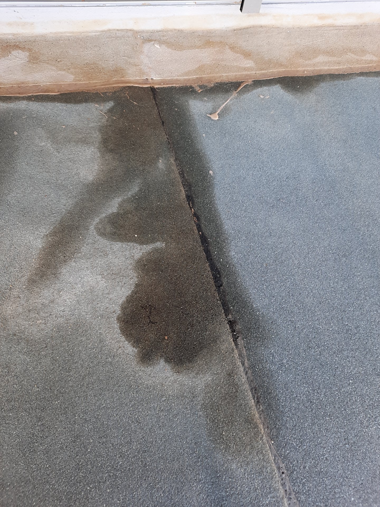

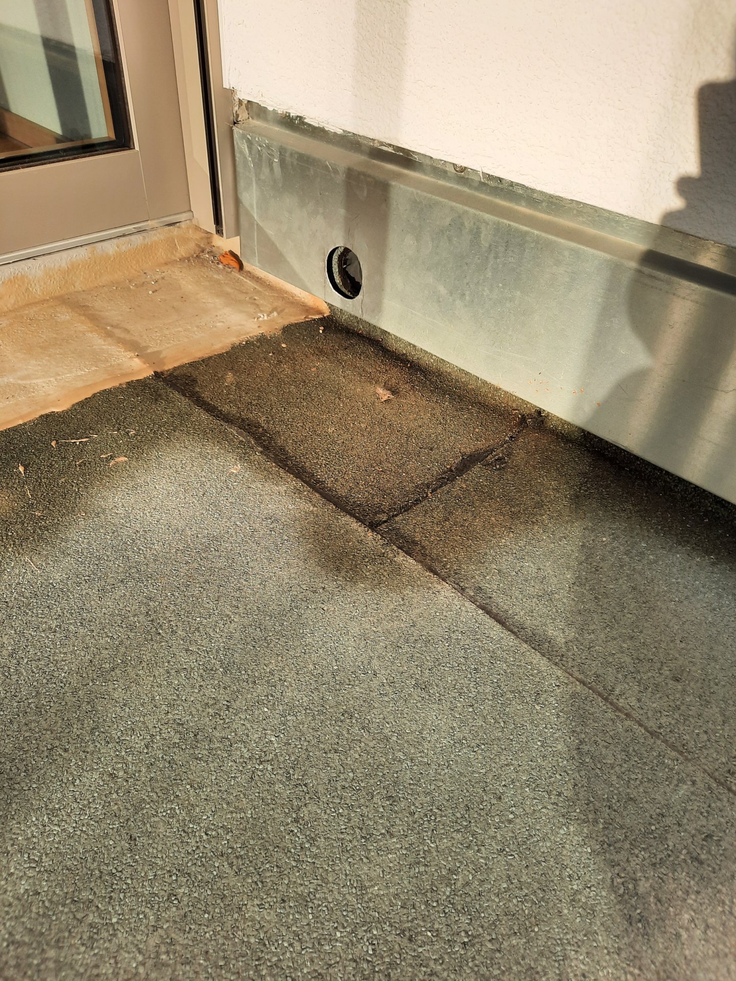

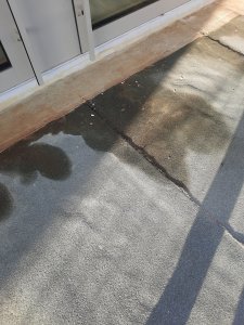

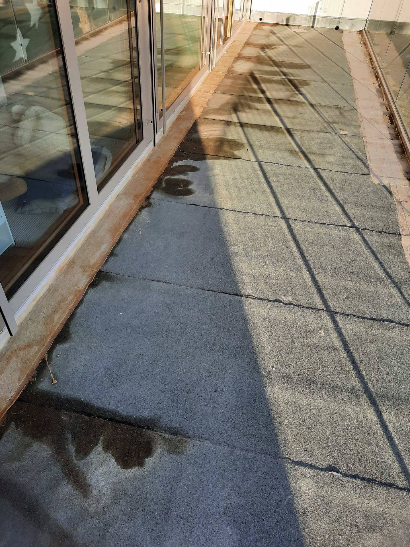

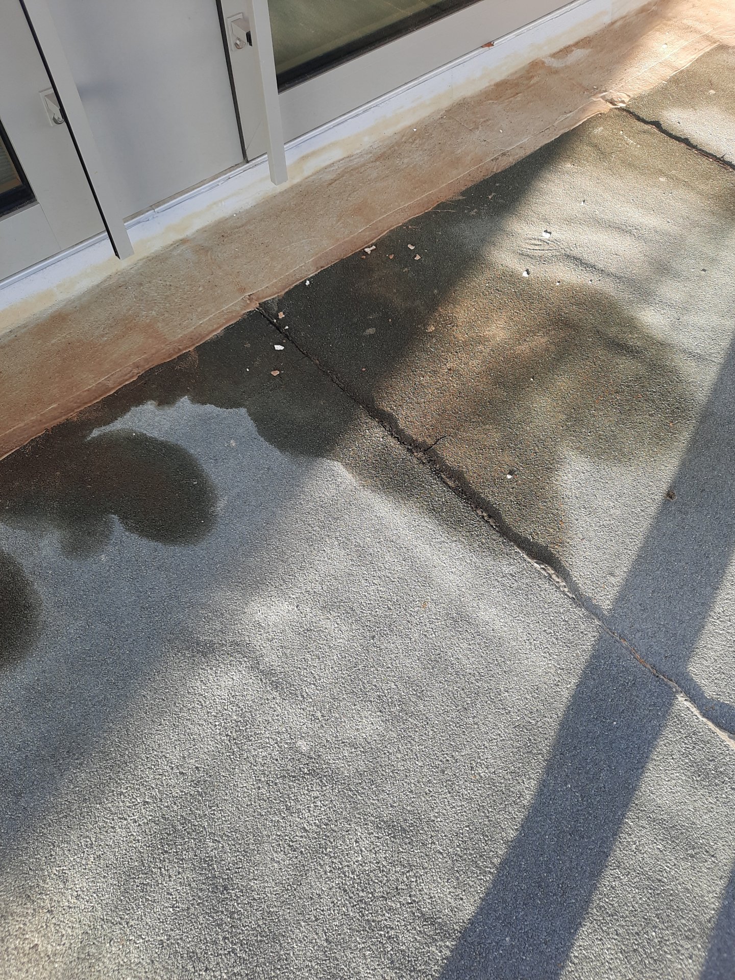

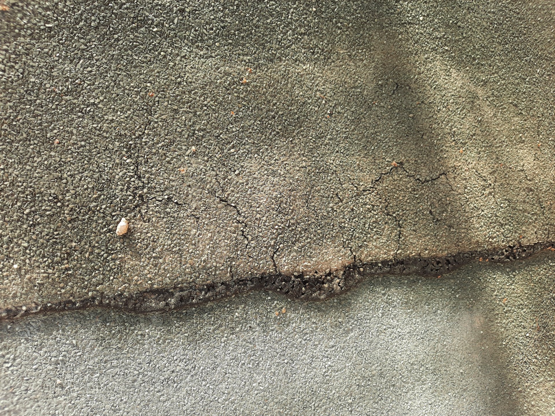

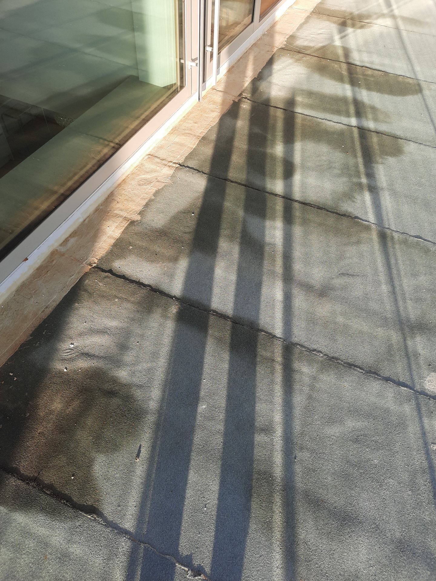

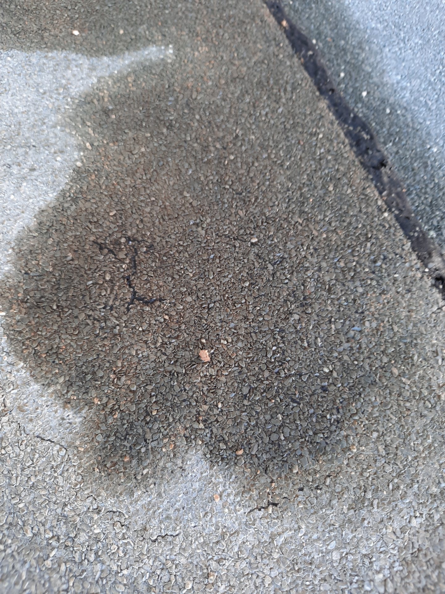

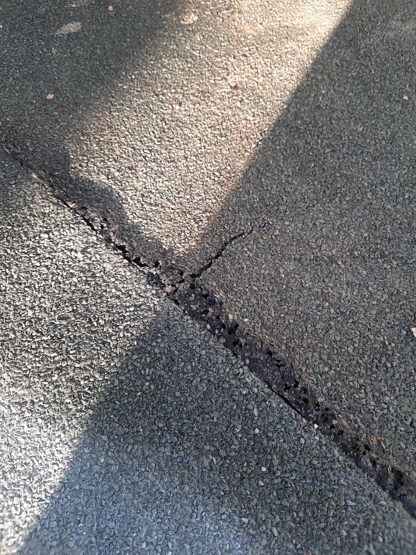

    unsere Balkonabdichtung ( ca. 1,5 Jahre alter Neubau ) zeigt Risse und Flecken in der Oberfläche der Bitumenbahnen. Balkon ist überdacht. Fotos siehe unten.
    Kennt jemand dieses Phänomen?
    Was passiert hier?

    Das sieht nur Oberflächlich aus. Eigentlich ist nur Besplittung krakelig gerissen. So lange man kein Gewebe sieht ist alles harmlos. Ursache kann die Pfützenbildung sein, in Zusammenhang mit extremen Temperaturschwankungen im Sommer sein.

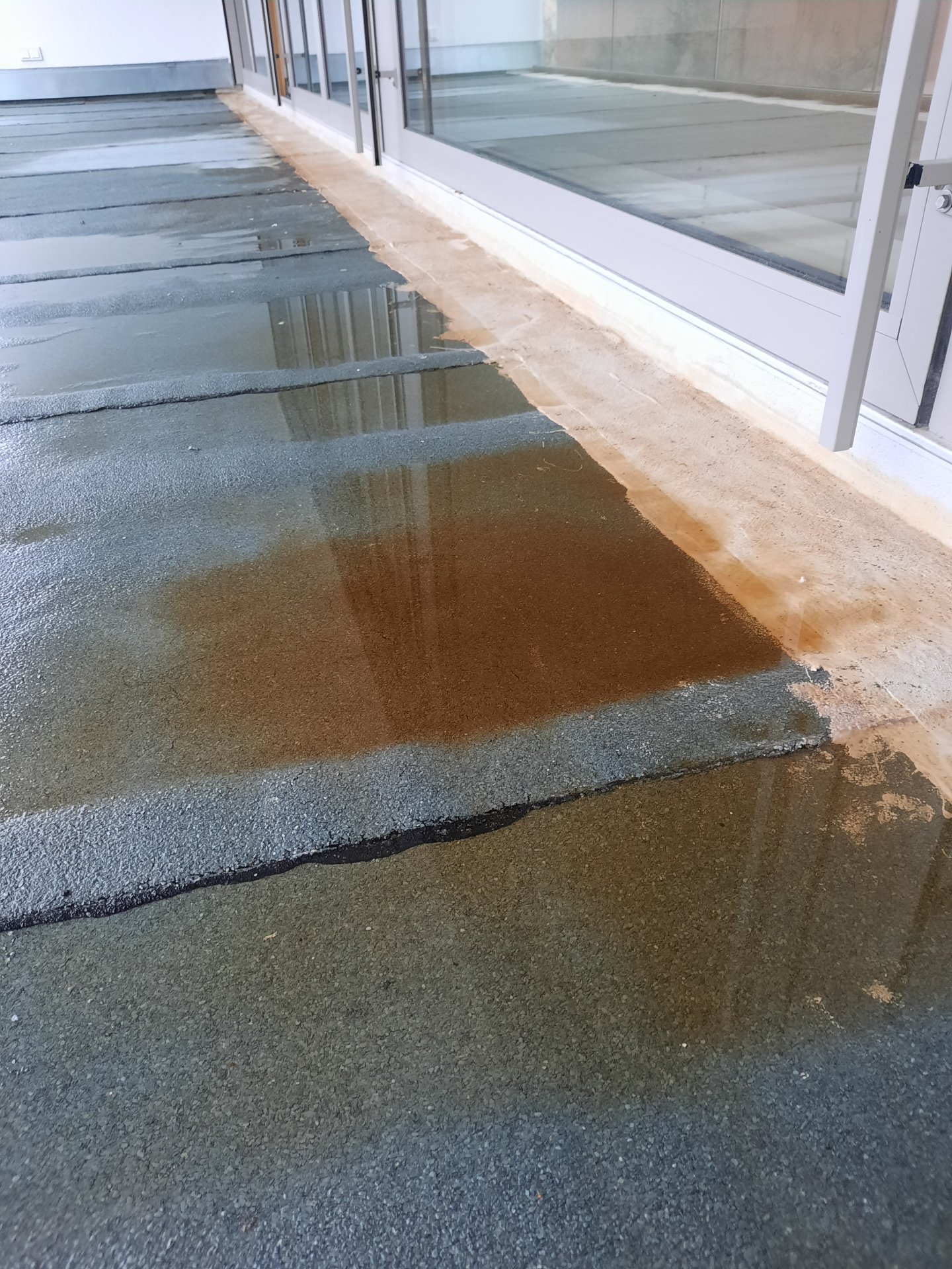

    Was mir viel mehr Sorgen machen würde, ist die rot-bräunliche Verfärbung der Pfütze auf dem einen Bild. Sollten das "Rotalgen" sein, solltest du schleunigst einen Oberflächenschutz (Plattenbelag) aufbringen, sonst kann es sein, dass du die Abdichtung nochmal neu machen darfst. Diese Rotalgen zerfressen dir die Abdichtung!

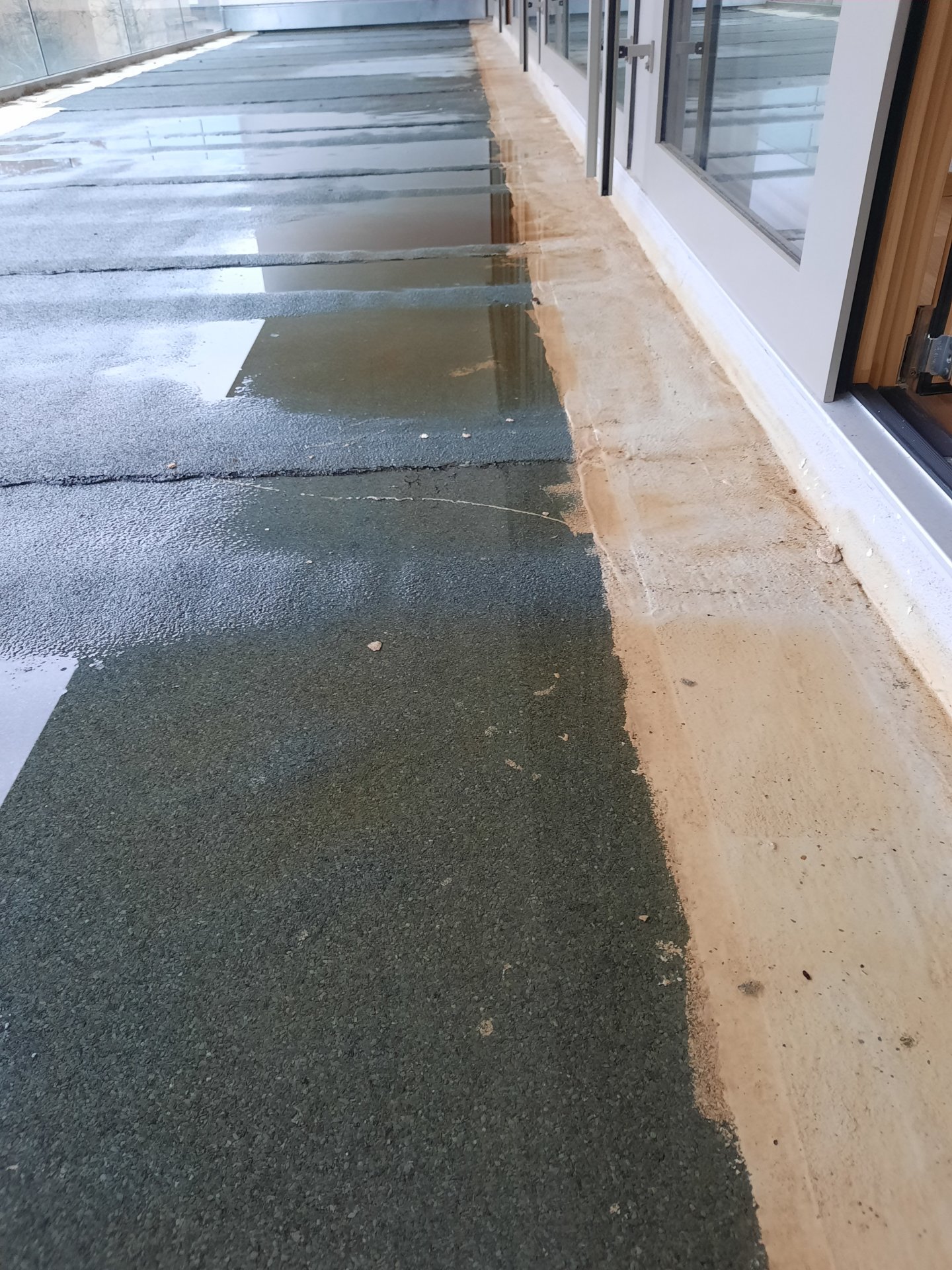

    Oh , Gefälleestrich unter der Eindichtung gespart ....

    Will der Dachdecker denn tatsächlich um die 8 cm aufbauen ? Siehe 8tes Photo ! Wenn eingedrungenes Wasser auf der Eindichtung stehen bleibt ist das auch nicht gerade regelkonform durchkonstruiert .

    @ ToTi : schau Dir die letzten beiden Bilder an ! Kontergefälle !?....
    Da muss erst mal ein ...und wenn auch nur 1%iges Gefälle eingebracht werden , damit die Brühe abläuft und nicht im Unterbau , Estrich / Monokornmörtel , stehen bleibt und Schaden anrichtet !
    Selbst bei Stelzlageraufbau hätte Ich da Magenschmerzen ...
    Der Balkon scheint aber auch noch nie einen Belag gehabt zu haben ! :dno:
