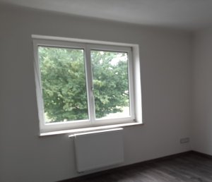

    Derzeit ist es ein durchgehender Sturz, unter dem ein Fenster ist mit zwei Flügeln, jeder Flügel ist 80cm breit, Internorm Kunststofffenster aus den späten 80ern/90ern vermutlich.
    Ich häng' mal ein Photo vom Istzustand dran ...

    Wenn euch der Lichteinfall bisher ausreicht, würde ich die einfachere Variante nehmen und nur nach unten öffnen. Statt Drehkipp eher Drehstulp. Dann hat man auch keinen Pfosten in der Mitte.

    Die HST gibt mehr Licht, aber auch mehr Einsicht von außen.. Bei der HST hängt kein Türlflügel nach innen. Von der Dreh-kipptür kann man einen Flügel schräg stellen zum Lüften, Die Gefahr, dass es reinregnet, ist dadurch etwas geringer. Die HST Tür dämmt besser weil der U Wert vermutlich deutlich besser ist, als der der ungedämmten Wand, Durch die größere Fensterfläche hat man eine bessere Dämmung. Der Einbau der HST dauert länger und ist teurer. Wie soll das bei der HST funktionieren, wenn ihr da wohnen bleibt?
    Die Schlagregendichtigkeit wäre für mich kein Argument. Richtig eingebaut, sind beide dicht.
