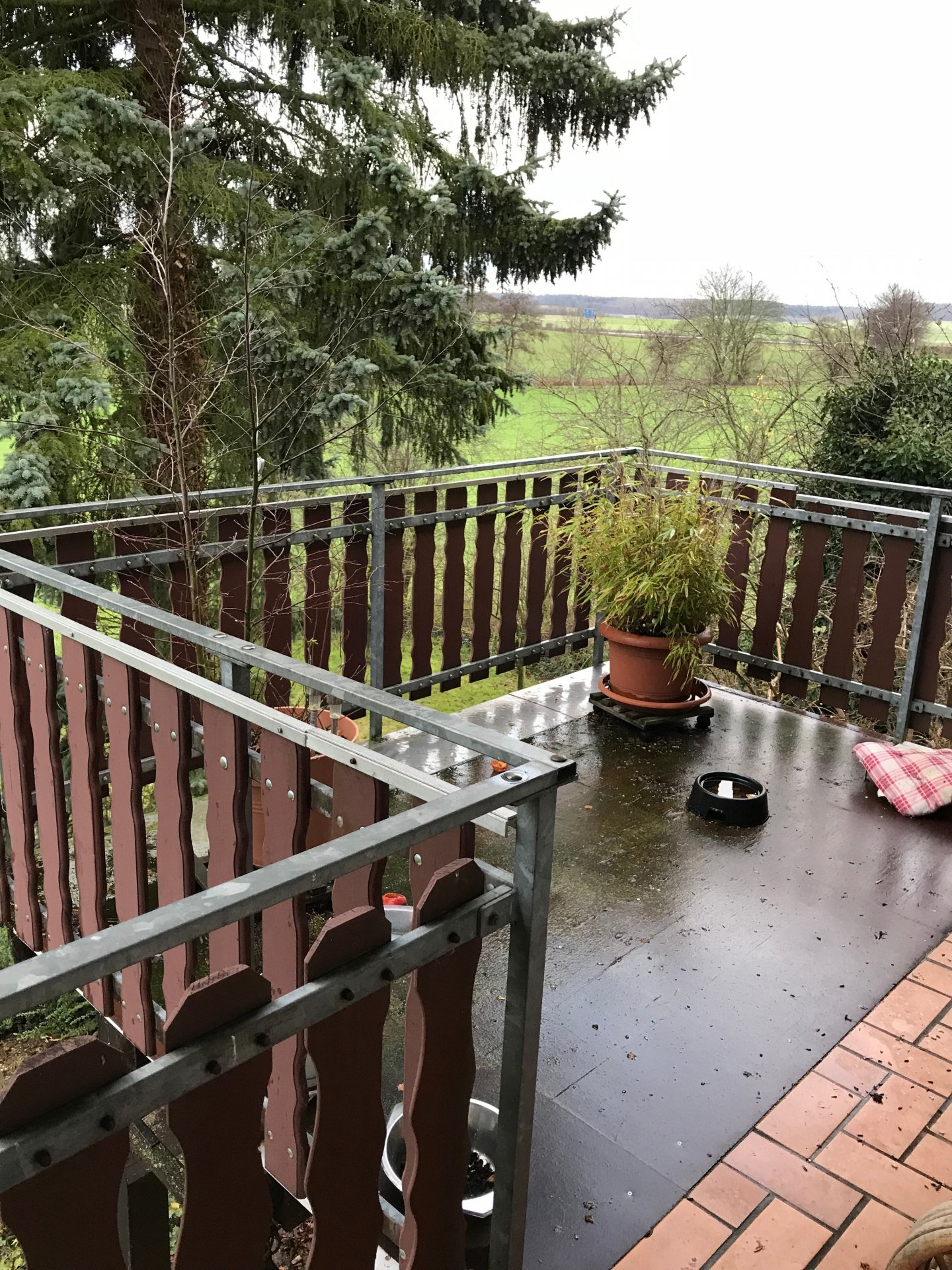

    An meinem Haus wurde vor ca. 20 Jahren der bestehende Balkon mit einer Holzbalkenkonstruktion erweitert. Auf diese Balkon wurden damals doppellagig einfache Spanplatten geschraubt, die mittlerweile stark aufgequollen sind und dringend erneuert werden müssen.
    Als neuen Balkonbelag würde ich gerne Dielen - sei es Echtholz, WPC oder HPL - anbauen. Hier bin ich mir aber absolut unsicher, wie der Unterbau korrekt ausgeführt werden kann.
    Unter dem Balkon befindet sich eine Terrasse, die auch bei Regen trocken bleiben soll. Die Dielen mit entsprechender Unterkonstruktion direkt auf die tragenden Balken zu schrauben, wäre deswegen eher unglücklich. Dann würde durch die Fugen zwischen den Dielen Wasser durchdringen.
    Habt ihr eine Idee was man zur Abdichtung unter der Dielenunterkonstruktion anbringen könnte?
    Ich dachte schon mal an eine Ebene aus 20mm Siebdruckplatten, habe aber Angst, dass die Siebdruckplatten durch den Regen eine kürzere Standzeut haben als die darauf befestigten Dielen.
    Anbei ein Bild vom Zustand des Balkons, als ich das Haus übernommen habe.
    Vorab vielen Dank für eure Anregungen!

    Du könntest Siebdruckplatten als Belag und gleichzeitig Abdichtung verwenden.
    Fugen u. Schraubenköpfe mit Sikaflex o.ä. aus dem Bootsbau abdichten.
    Wenn du zu große Abnutzung befürchtest könnten Gummigranulatplatten,Holz- Terrassendielenfliesen o.ä. aufgelegt werden.
    Außenkanten der Platten -besonders Schnittkanten- zusätzlich abdichten.
    Ansonsten normale Nut und Feder Bretter auf die Balken schrauben, EPDM zur Abdichtung verwenden und darauf
    zB Lärchedielen auf Unterkonstruktion schrauben und diese lose auf Gummigranulatstreifen legen.

    Ok, das klingt nach zwei gangbaren Lösungswegen. Vielen Dank!
    Wäre es von der Haltbarkeit sinnvoll, wenn man die Siebdruckplatten als Abdichtung nutzt und dort WPC-Dielen mit entsprechender Unterkonstruktion nutzt? Oder wäre hier Rauhspund mit EPDM als "Grundplatte" besser geeignet?

    Es kommt auch auf die Entwässerung an.
    Als Tragkonstruktion Dielen und darüber EPDM ist vermutlich die haltbarere Lösung, wenn darauf Terrassendielen auf Unterkonstruktionshölzer verlegt werden.
    Der Aufwand, Konstruktionshöhe und die Kosten sind hierbei natürlich höher- mußt du entscheiden
