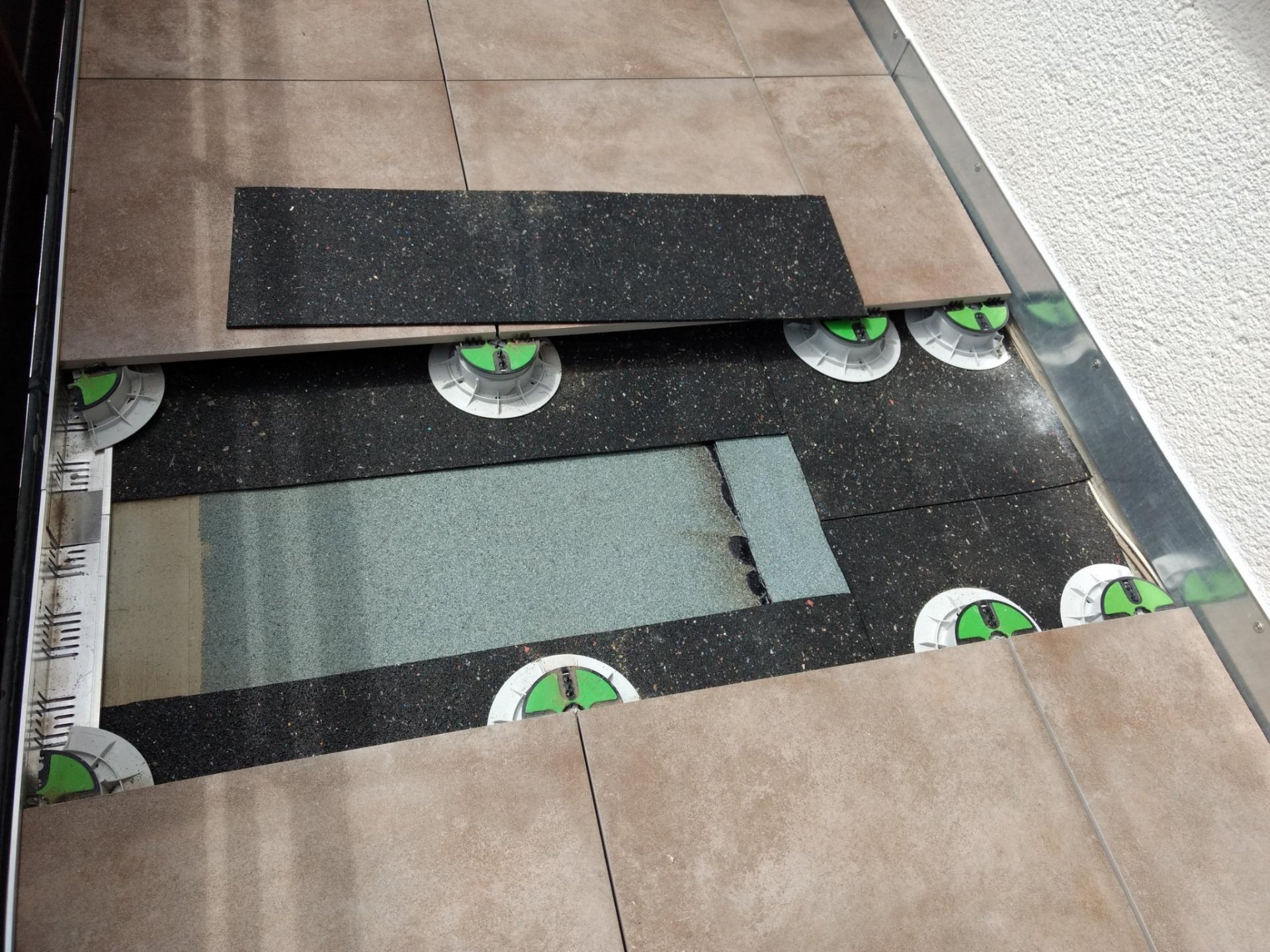

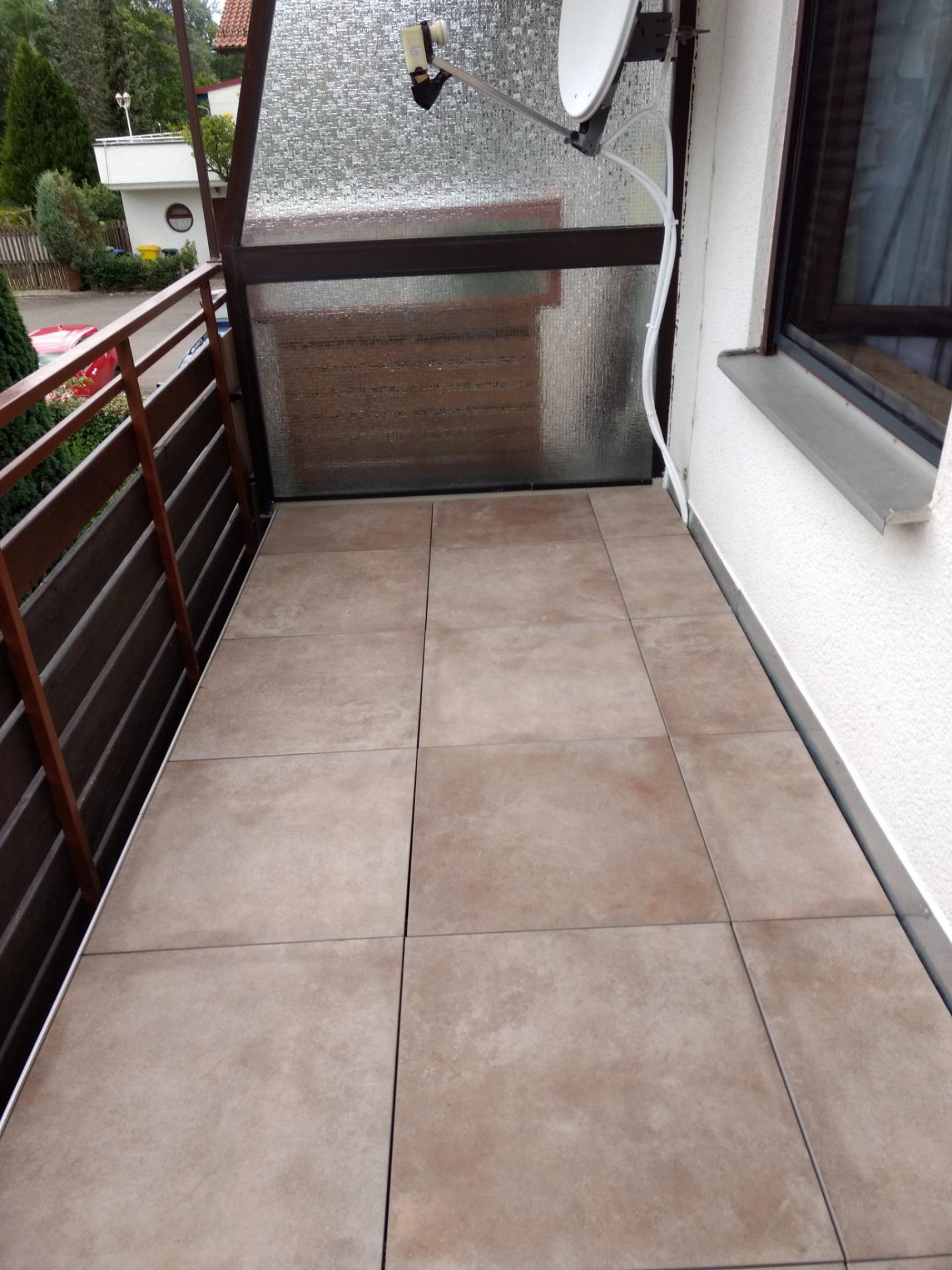

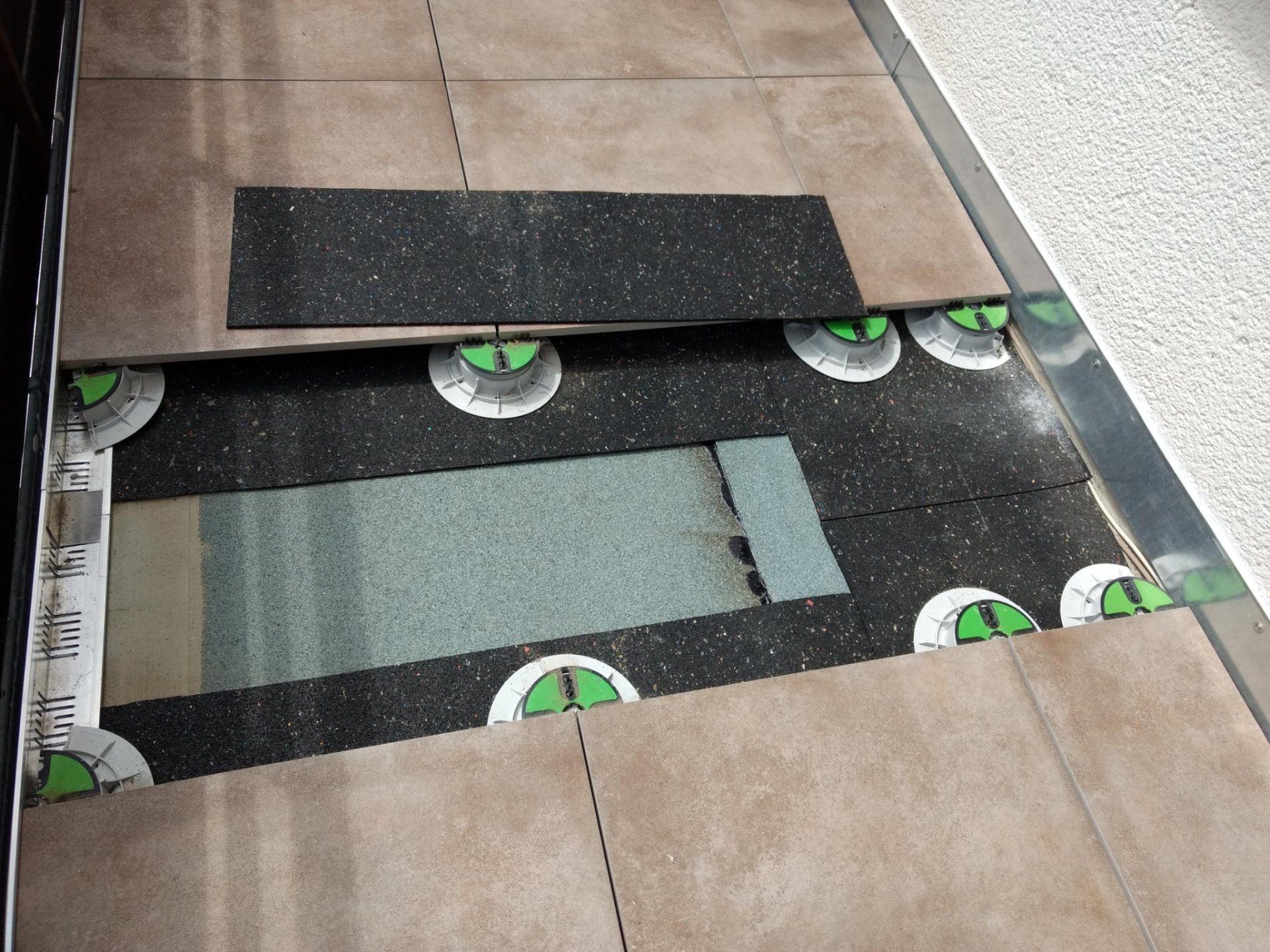

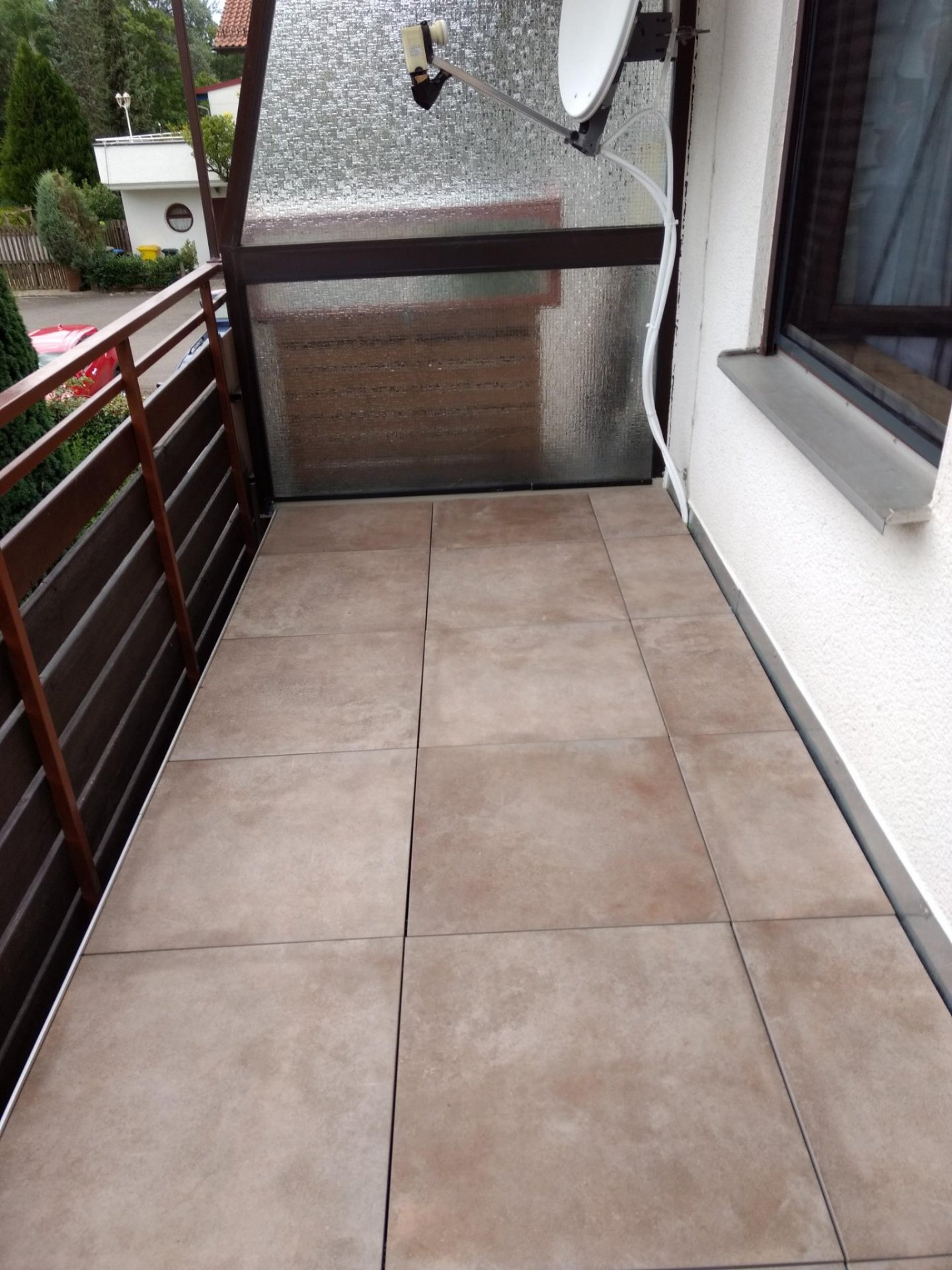

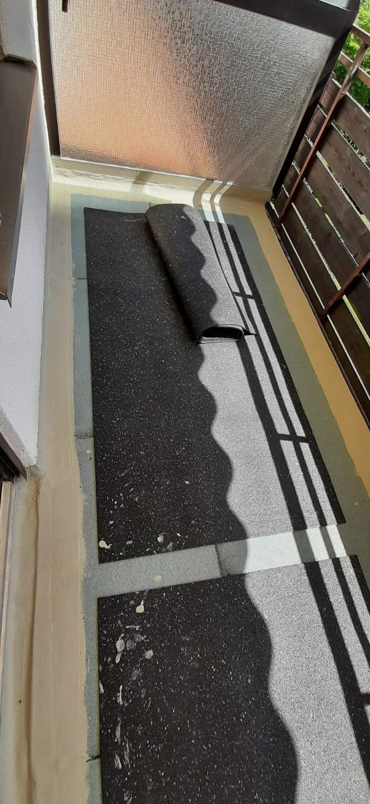

    mein Balkon 6 Meter lang und 1,80 Meter breit, Betonplatte ohne Gefälle, Südlage mit normalem Dachüberhang,
    wurde von einem Dachdeckerbetrieb neu aufgebaut.

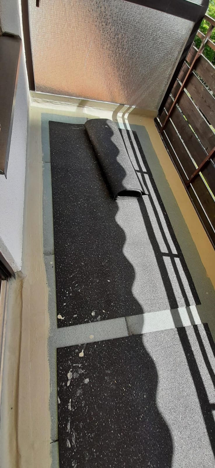

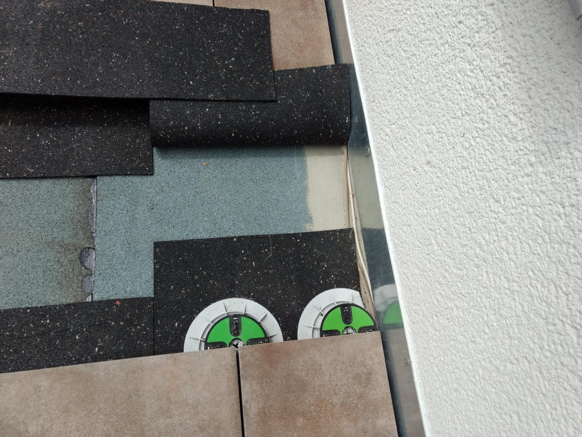

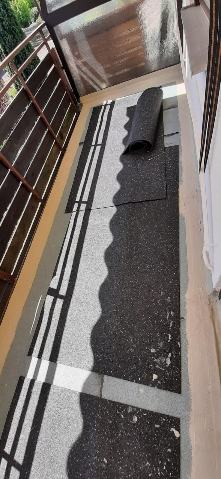

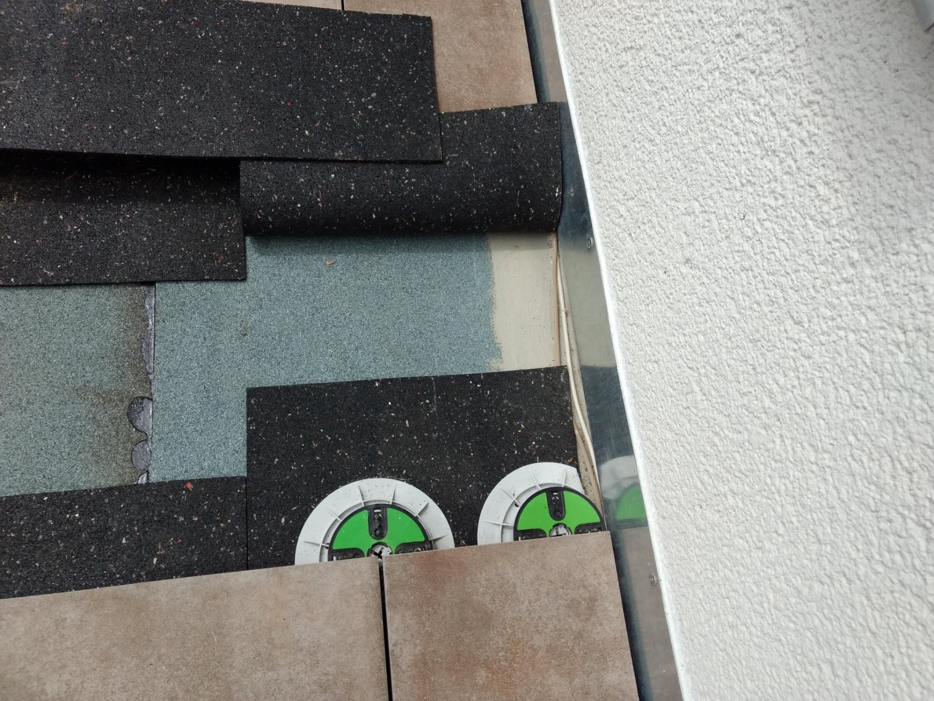

    Alter Estrichbelag mit Gefälle wurde entfernt, Bitumenabdichtung auf Betonplatte belassen und neuer Bitumenbelag vollflächig verlegt. Randbereich mit Flies und Flüssigkunststoff abgedichet. Darauf vollflächig 6mm Bautenschutzmatte, Stelzlager mit 180mm Standfläche und und Feinsteinzeug 2 cm und 60 x 60 verlegt.
    Ein Gefälle ist sowohl bei der Abdichtung, alsauch bei den Platten so gut wie keines vorhanden.
    Der Handwerker meint, dass das Wasser verdampfen würde und der Abdichtung dies nichts ausmachen würde.
    Nach mehreren Sonnentage ist der Untergrund tatsächtlich nur noch geringfügig feucht. Würde man die Bautenschutzmatte um die Stelzlager herum nachträglich noch entfernen, so könnte dies eine Trocknung noch begünstigen.
    Die Frage ist nun, kann man entgegen der Normvorschrift für Abdichtungen ( die ja vorallem von den Baustoffherstellern für notwendig gehalten werden) in diesem Falle vernachlässigen, da ja wie gesagt eine Trocknung stattfinden kann oder ist dies in jedem Falle für eine Haltbarkeit auf mehere Jahrzehnte zu empfehlen?
    Und wie gesagt, die Entfernung der Bautenschutzmatte ist hier auch noch zu bedenken.
    Ich bedanke mich im voraus schon mal für eine Antwort.
    Freundlicher Gruß
    Herb24
  2. #2 petra345, 06.07.2022
    5.207
    1.014
    Wasser hat einen spitzen Kopf. Es bleibt die Frage, wie Bitumen und Betonplatte sich bei Temperaturändrungen und Frost verhalten und dabei dicht bleiben. Aber etliche Jahre kann das schon gutgehen.

    Kein Foto - keine Antwort.
    Zu wenig informationen!
    Echter Balkon oder doch eine Dachterrasse?
    Was war das für eine Altabdichtung und was genau ist als neue Abdichtung draufgekommen?
    Balkon mit umlaufender Brüstung oder mit Geländer?
    Balkonentwässerung über vorgehängte Rinne oder über Punktablauf?

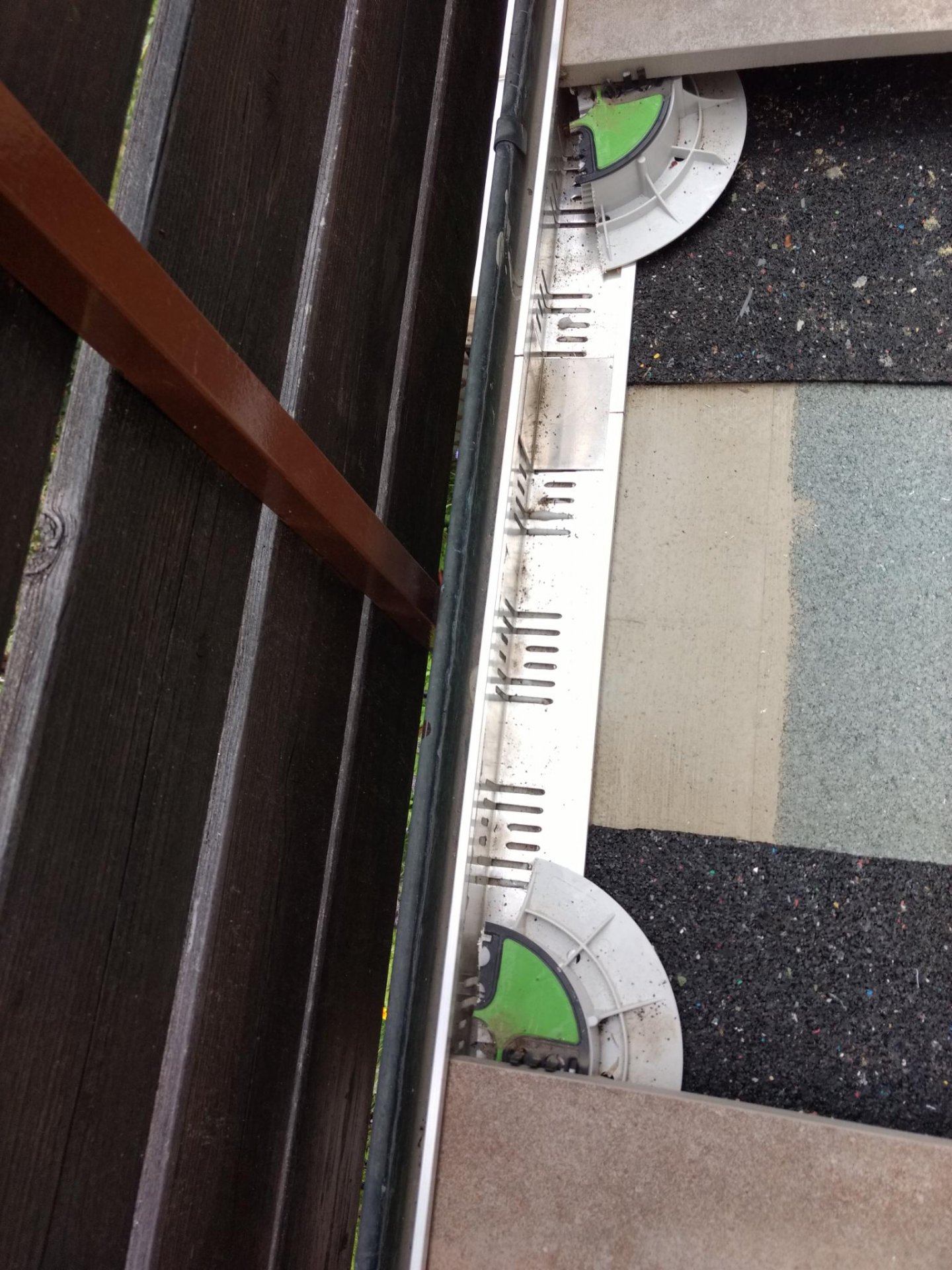

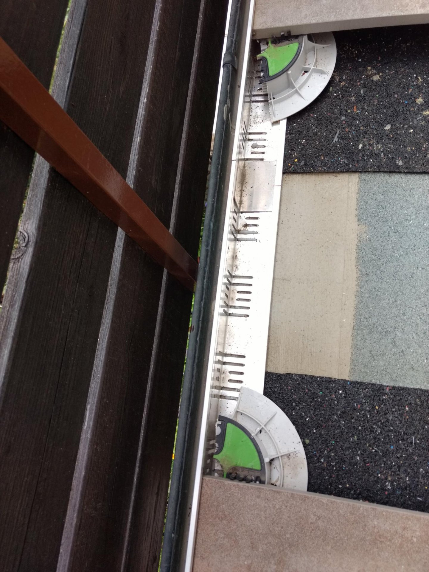

    Echter Balkon ohne Gefälle mit Betonplatte und frei schwebend, mit Rinne am Geländer, Trennscheiben links und rechts zu den Nachbarn.
    Alter Bitumenbelag soll laut durchführende Firma bleiben, da ein neuer Bitumenbelag aufgebracht wurde.

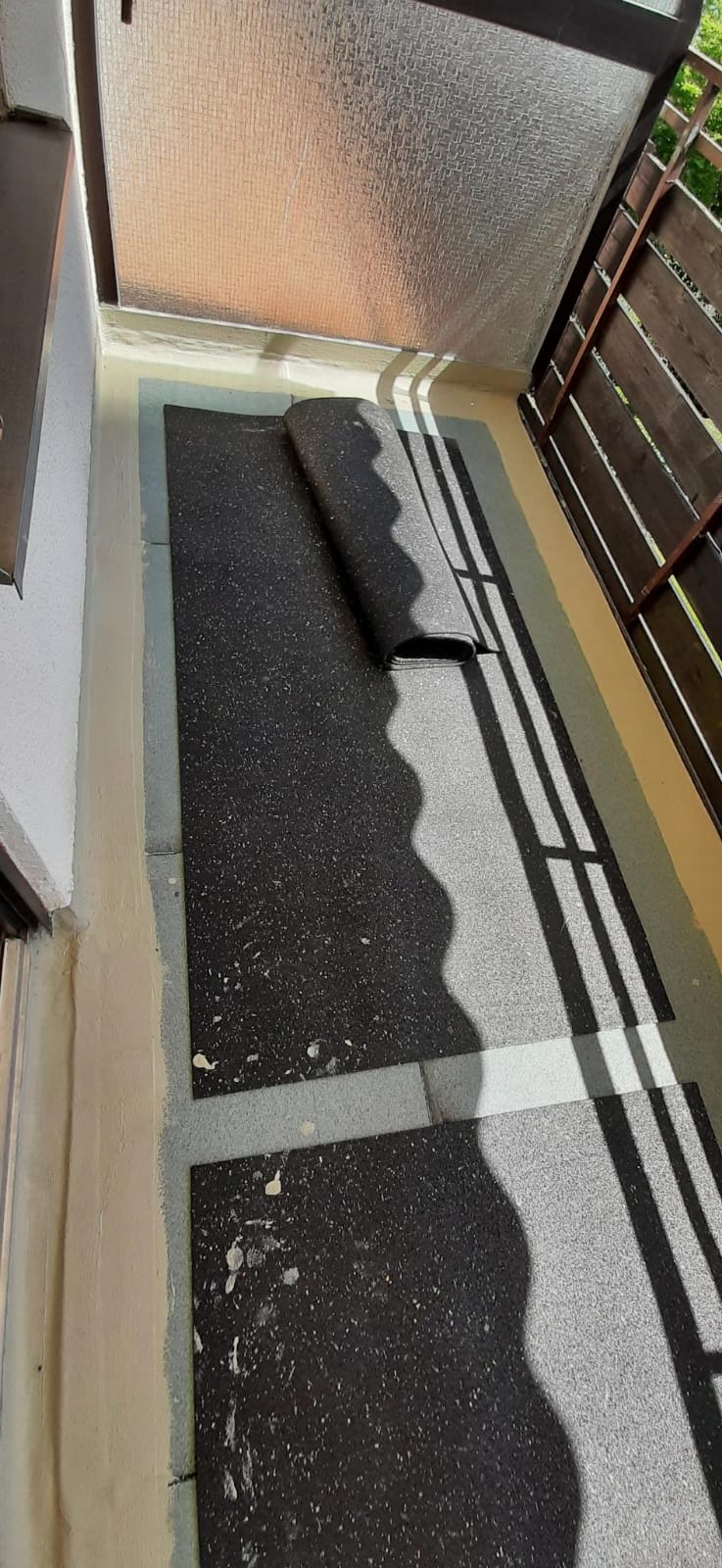

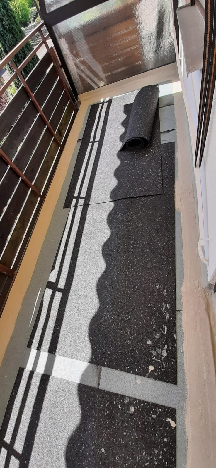

    Die vereinzelte Beschädigungen des alten Bitumenbelag durch die Entfernung des Estriches wurde vom Handwerker
    als in Ordnung ausgedrückt ( alter Belag wurde von mit selber entfernt).
    Auf diese alte Bitumenabdichtung ( ca. 42 Jahre alt) wurde eine neue Bitumenbahn (einfach) verlegt, Der Randbereich mit
    Flüssigkunststoff und Flies abgedichtfet. Dann Bautenschutzmatte vollflächig verlegt.
    Kein Gefälle vorhanden. Zum Balkongeländer sogar ein leichter Anstieg. Platten haben auch so gut wie kein Gefälle.
    Das Wasser kann schon verdunsten. Die Bautenschutzmatten evtl. um die Stelzlager entfernen würde die Verdunstung sicher
    beschleunigen.

    Nach DIN 18531-5 "sollte" die Abdichtung 1,5% Gefälle haben. Für den Belag ist kein Gefälle vorgeschrieben.
    "sollte" heißt nicht "muss"
    Es gibt ja auch gefällelose Flachdächer und bei Balkonen gibt es da nicht mal die K2-Anforderung hinsichtlich der Qualität der Abdichtungsbahnen.

    Meines Wissens bei der DIN 18531 für Balkone bei weniger von 1,5 % Gefälle bereits von einem Mangel auszugehen.
    Vorher war Betonplatte, Bitumen, Dampfsperre mit einer Folie, Gefälleestrich, Fliesenkleber und Fliesen.
    Die Frage ist doch, ist diese Sache nun in Ordnung (normale Lebensdauer ca. 30 Jahre) oder muss ich mich eben überraschen lassen, ob das Wasser
    irgend wann einmal durch die Decke läuft? Der Balkonboden ist im ersten Stock untere Decke.
    Wichtig wäre für mich noch, ob die Bautenschutzmatten vollflächig Sinn machen oder besser ohne bezüglich schnellers Verdampfung des Wassern
    Sollte man die Bautenschutzmatten entfernen, damit das Wasser schneller trocknen kann (außer natürlich unter den
    Stelzlagern) oder so belassen. Der Bitumenbelag wäre ja noch immer von der Sonne geschützt.
    Nützt oder schadet die längere Feuchtigkeit der Bautenschutzmatten dem Bitumen.

  12. #12 Fred Astair, 08.07.2022
    12.729
    6.598
    Eine auskragende Balkonplatte, die gleichzeitig Eure Zimmerdecke ist? Wie soll das gehen und wo sitzt da die Wärmedämmung?
    Ist keine Abdichtung. Die saß drunter. Dort, wo sie jetzt auch ist.
    Was reitest Du denn ständig auf den Gummimatten rum? Die Dichtbahn ist vor Sonne geschützt und dafür gemacht, in feuchter Umgebung eingebaut zu werden.

    Keine Ahnung woher du diese Weisheit nimmst?!
    Auch ein Schrott-Aufbau! Naja hat man damals so hingepfuscht in den 70ern.
    Was soll das denn heißen? Ist da Wohnraum unter dem Balkon oder ist die Unterseite des Balkons von Außenluft berührt?
    Kannst ja nach 10 Jahren mal den Plattenbelag hochnehmen und insbesondere die FLK-Anschlüsse einer Sichtprüfung unterziehen. Bei Flachdächern macht man solche Wartungsdurchgänge mit Sichtkontrolle sogar jährlich.
